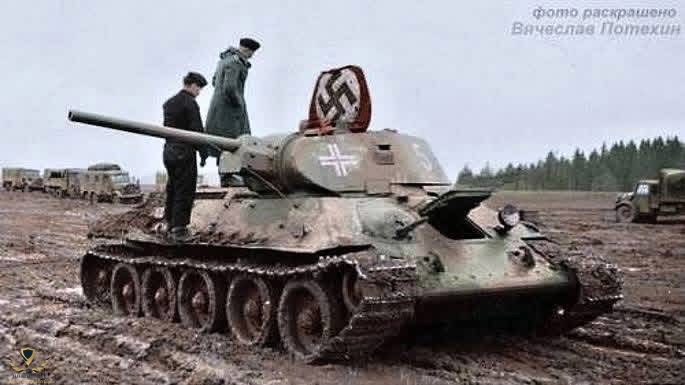

في الأسابيع الأولى من الغزو، اقتصرت الغنائم الألمانية من دبابات T-34 على مركبات مهجورة أو متضررة، تركها الجيش الأحمر بسبب أعطال ميكانيكية أو نقص الوقود أثناء الانسحابات السريعة. ومع اتساع رقعة القتال وطول خطوط الإمداد، بدأ الألمان يدركون أن عددًا معتبرًا من هذه الدبابات يمكن إصلاحه وإعادته إلى الخدمة. وهكذا تحوّل النظر إليها من مجرد “غنيمة بلشفية” إلى مورد عسكري ثمين، فرضته الضرورة الميدانية أكثر مما فرضه الإعجاب.
رد الفعل داخل القيادة العسكرية الألمانية كان متناقضًا بوضوح. فالتقارير الفنية الصادرة عن ضباط الدروع والمهندسين لم تُخفِ احترامها لأداء T-34، بل إن بعضها وصفها بأنها أفضل دبابة متوسطة في ساحة المعركة آنذاك. في المقابل، ظل الخطاب العقائدي النازي أسير رؤية عنصرية ترى في السوفيات شعبًا أدنى، ما خلق تناقضًا صارخًا بين الواقع التقني وما تفرضه الإيديولوجيا. هذا التوتر كشف مبكرًا هشاشة التصورات العرقية عندما تصطدم بحقائق الحرب.

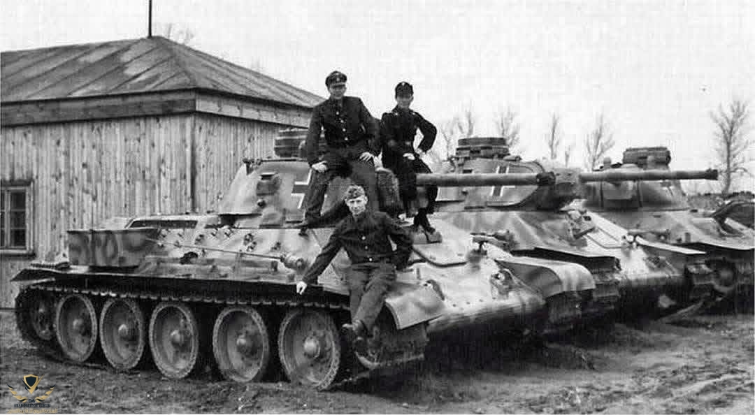

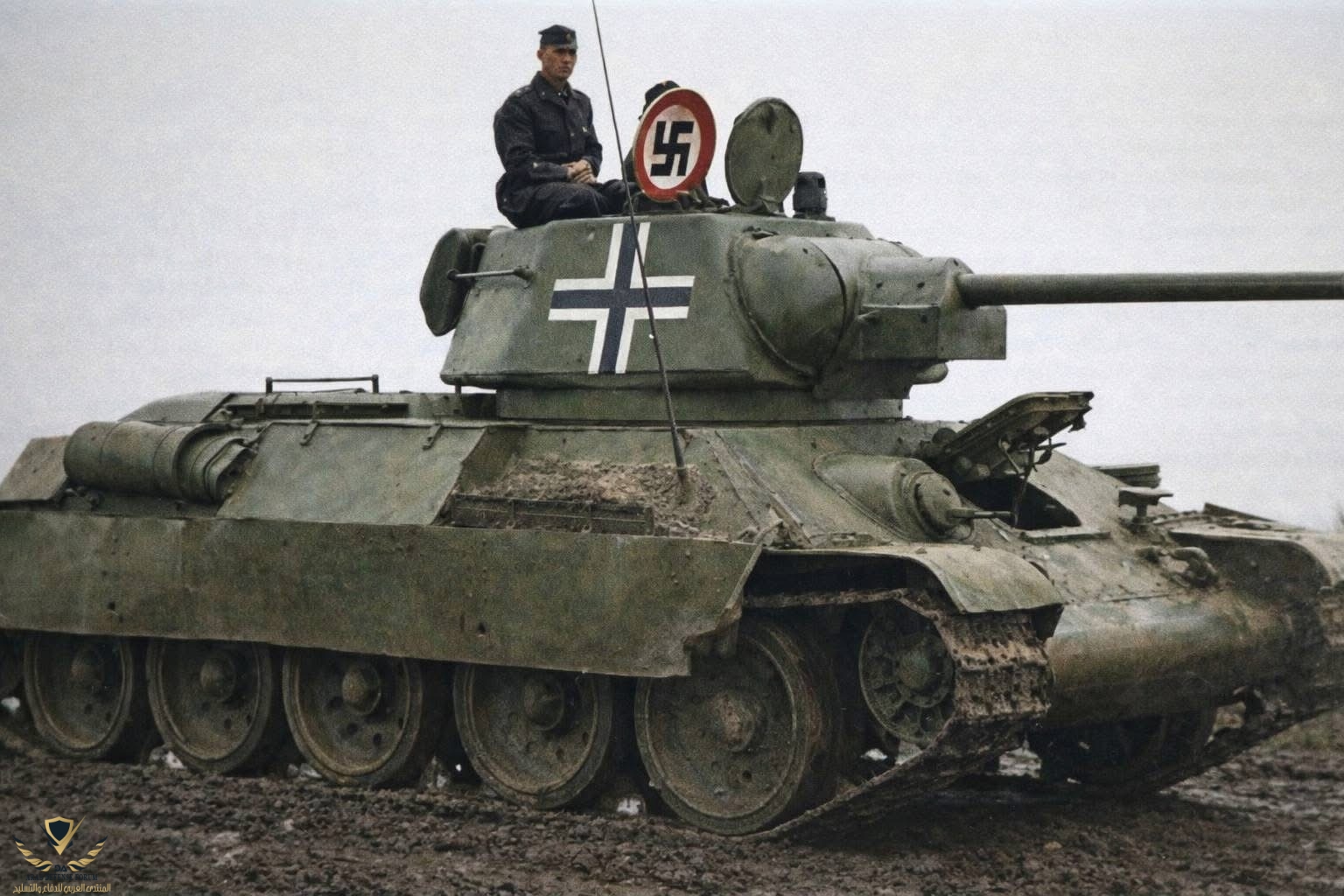

مع مرور الوقت، جرى دمج الدبابات السوفياتية المستولى عليها ضمن وحدات ألمانية خاصة، بعد طلائها بألوان الفيرماخت ووضع الصليب الأسود عليها لتفادي النيران الصديقة. بعض أطقم الدبابات الألمانية فضّلت القتال على متن T-34 لما توفره من حماية أفضل مقارنة بدباباتهم الأصلية، رغم الصعوبات اللوجستية ونقص الذخيرة وقطع الغيار. وهكذا تحولت “دبابة العدو البلشفي” إلى أداة بقاء في جبهة شرقية قاسية لا تعترف بالشعارات

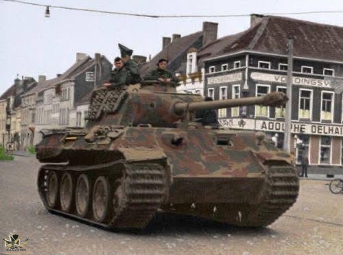

لم تكن قصة الألمان مع T-34 مجرد حكاية غنيمة حرب، بل مرآة تعكس فشل العقيدة النازية في قراءة الواقع. فالدبابة التي اعتُبرت نتاج نظام “متخلف” أرغمت ألمانيا على إعادة النظر في تصميم دباباتها، وأسهمت بشكل غير مباشر في ولادة مشاريع مثل Panther. لقد انتصرت الهندسة والواقع الصناعي على الأوهام العرقية، ولو مؤقتًا، في واحدة من أكثر جبهات الحرب العالمية الثانية دموية

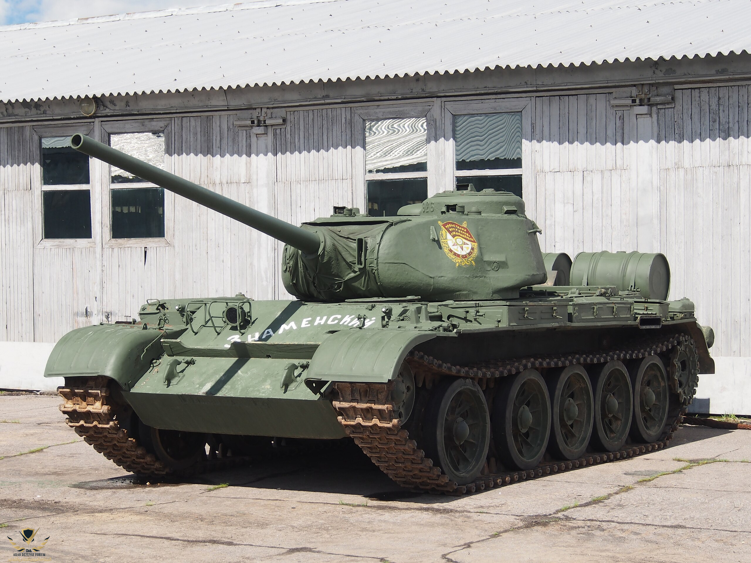

ولتجاوز نقائص الدبابة T-34، قدم السوفييت قبل نهاية الحرب بقليل، الدبابة المتوسطة T-44، التي تم تطويرها في الفترة ما بين عامي 1943-1944 بواسطة مكتب تصميم وبناء الآلات في Kharkov تحت قيادة كبير المهندسين "ألكسندر موروزوف" Alexander Morozov (أحد المشاركين في تصميم الدبابة T-34 وتم تكريمه بجائزة لينين وثلاث مرات بجوائز ستالين) ليتم قبولها للخدمة في 23 نوفمبر العام 1944.. مفهوم الدبابة T-44 جرى صياغته أخيراً في خريف العام 1943 بناء على المعلومات المقدمة حول المعارك والاشتباكات القتالية التي خاضتها دبابات T-34-76 مع أحدث الدبابات الألمانية الثقيلة، من أمثال Tiger أو Panther. وتبين أنه في معركة مواجهة مباشرة مع أياً من هذه الدبابات، فإنه لم تكن هناك لدى الدبابات السوفييتية T-34، حتى من الطرازات الجديدة، أي فرصة للفوز.
