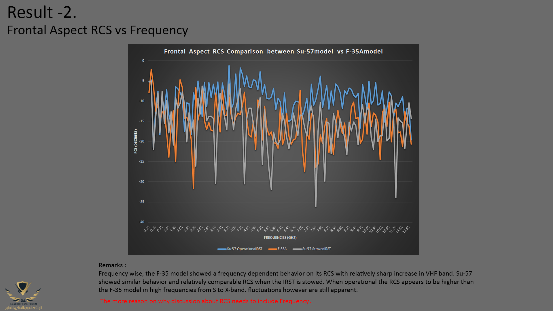

يوجد غطاء يمتص اشعة الرادارية .... Irst الخاص بسو57 يغلق لتخفيض البصمة و يفتح
مشاهدة المرفق 805999
افتح الغطاء و سترى صاروخ AIM-120D هذا مقصدك ؟
المقاتلة ستبقيه مفتوح على حسب ما اعلم الرادار لن ينفعها هههههههه
اذا خلاصة التصميم كئيب و لا احد يحتاج لتبرير هذه الامور لا حقا هو مغلق لا حقا هو مفتوح

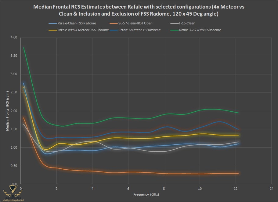

انت تظع صورة يظهر فيها radar blocker و حاسبها مقدمة المحرك روح ثقف نفسك قليلا و مبعد نجادلك .... قال رادار سو57 يعمل على نطاق ضيق فهو معرض لتشويش اول مرة نسمعها فالمنتديات يدخل غريب معتاد على المنتديات اجنبية يغلق المتصفح و يغادر
هذه الصورة التي وضعتها انت هل تعلم ماذا يظهر ؟؟؟
نعم هي RADAR BLOCKERS خلفها ال FANS الخاصة
لماذا سيضعون ال RADAR BLOCKERS لولا وجود ال FANS بالشكل الواضح يعني هذا يؤكد ان الموجات ترتد من ال FANS و هي عائق
اذا كنت على علم بهذه الامور ستفهم قصدي و لكن راس مالك RADAR BLOCKERS الذي هو منطقيا سيظهر في المقدمة

ثانيا لا وجود لتصميم S-DUCT او بالاحرى و الاصح هناك ربع S-DUCT او نصف كحد اقصى هههههههههه في قنوات تمرير الهواء كل ما يوجد هو RADAR BLOCKERS او حتى RAM COATED PARTS كما قلت هذه حلول اقل فعالية من تصميم ال S-DUCT في تشتيت الموجات الرادارية
تصميم نفق هواء سو-57 مشابه لتصميم اف18 سوبر هورنت نفق هواء اعوج يظهر جزء من مقدمة المحرك لكن سو57 فيها radar blocker و هو غير موجود في اف18 سوبر هورنت
