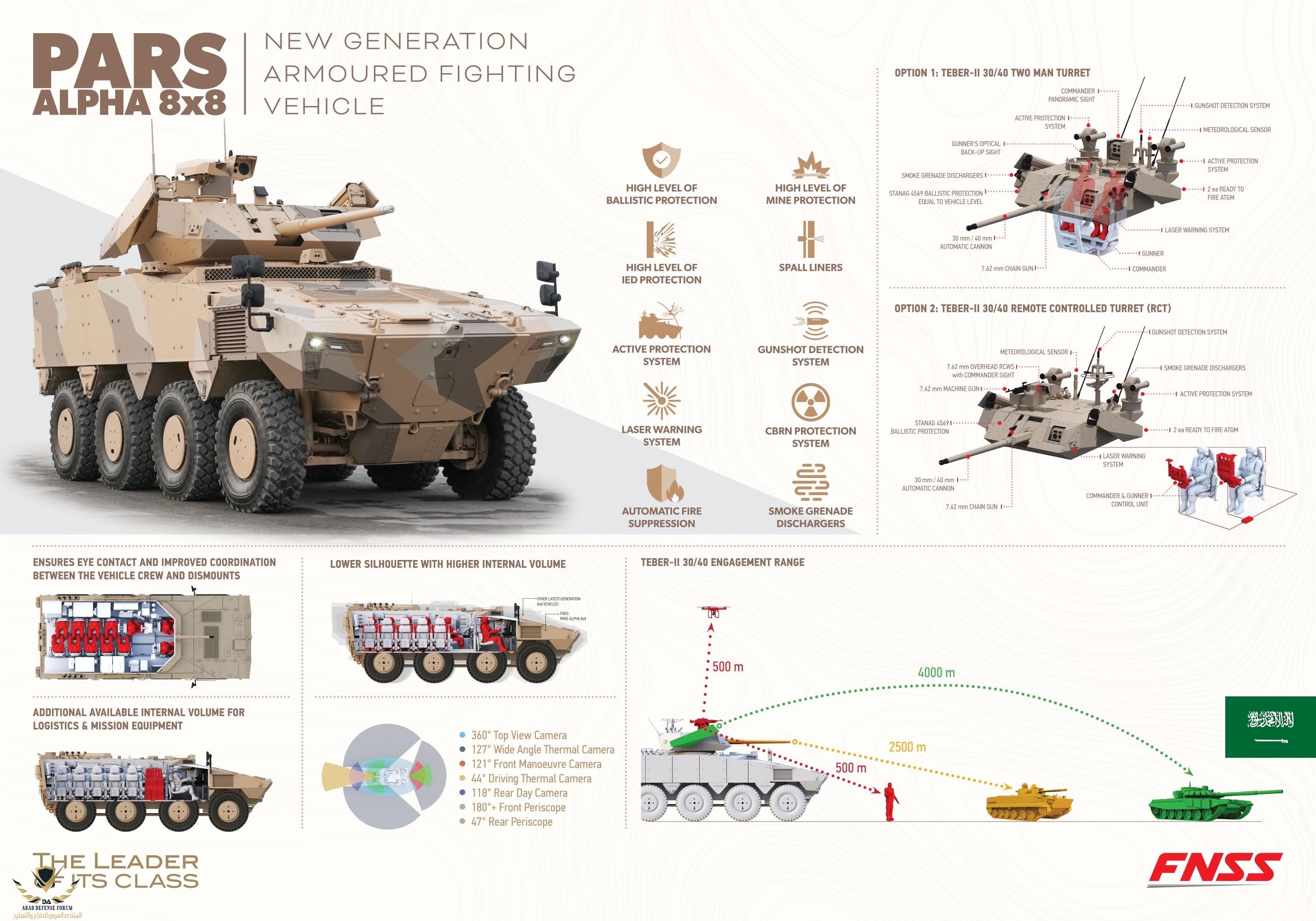

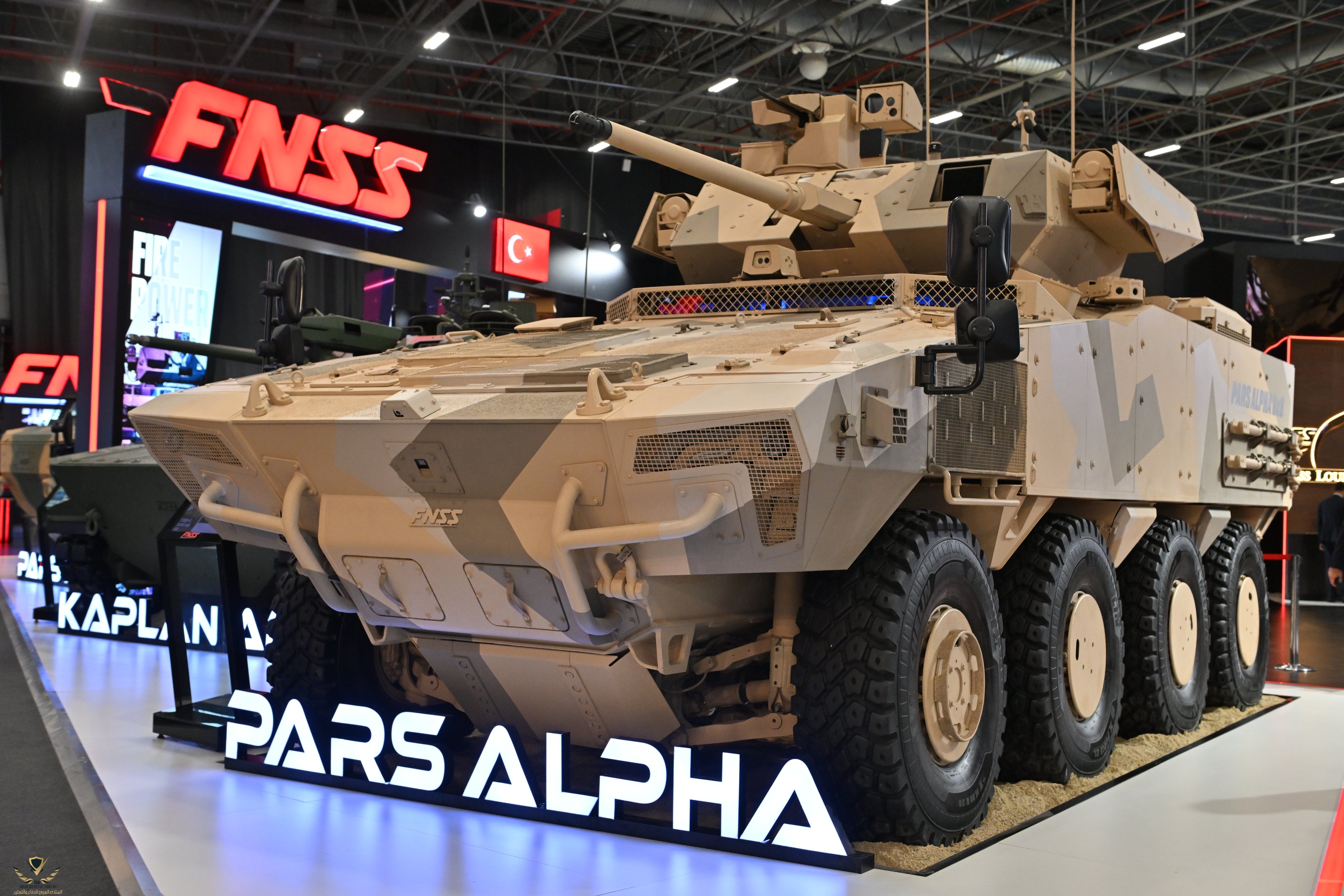

الهدية التذكاريه نعم PARS 3
أما المدرعة في الخلف فهي PARS ALPHA الجديدة .
لا أضن المغرب في وارد شراء مدرعات تركية بعد صفقة الهند ....
مشاهدة المرفق 802310
اللحين pars 3 غير و pars alpha غير ؟
وش الفرق بينهم
وش الفرق بينهم
التصميم والحجم والوزن والحماية وأنظمة التعليق والبقائيه وباقي الأمور .
بارس ألفا جيل جديد بينما بارس ٣ ظهرت من ١٠ سنوات على الأقل .

مقارنة شاملة بين FNSS PARS III 8×8 و FNSS PARS ALPHA 6×6 (IDEF 2025)
البندFNSS PARS III 8×8FNSS PARS ALPHA 6×6 (IDEF 2025)
نوع المركبةمركبة قتال مدرعة بعجلات 8×8مركبة قتال مدرعة بعجلات 6×6
تاريخ الإطلاق الأول20152025 (تم عرضها لأول مرة في معرض IDEF 2025)
الدول المشغلةتركيا، سلطنة عمان، ماليزيا، إندونيسيا، الإمارات العربية المتحدةتركيا (حتى الآن، بانتظار عقود تصدير محتملة)
الوزن القتالي30,000 كجمحوالي 18-20 طن
الطاقم والسعة3 طاقم + 9 جنود (إجمالي 12)3 طاقم + 9 جنود (إجمالي 12)
الأبعاد (طول × عرض × ارتفاع)< 8 م × < 3 م × < 2.4 م< 7.8 م × < 3.1 م × < 2.4 م (على الطريق)
المحركديزل، قوة غير محددة بالضبط، ناقل حركة أوتوماتيكي 7 سرعات أماميةديزل 711 حصان، ناقل حركة أوتوماتيكي 6 سرعات أمامية + 1 للخلف
السرعة القصوى100 كم/س> 115 كم/س
المدى التشغيلي> 800 كم> 800 كم
القدرة على عبور العقباتميلان 60%، ميل جانبي 30%، عائق عمودي 0.7 م، أخدود 2 مميلان 70%، ميل جانبي 40%، عائق عمودي 0.8 م، أخدود 2.4 م
التعليقمستقل، هيدروليكي هوائي مزدوج الذراع مع تحكم ارتفاع الركوبمستقل، هيدروليكي هوائي مزدوج الذراع مع تحكم ارتفاع الركوب
نظام الدفع والعجلات8×8، دفع رباعي، توجيه لجميع العجلات6×6، دفع رباعي، توجيه لجميع العجلات
الحماية المدرعةSTANAG 4569 (مستوى مصنف)STANAG 4569 (مستوى مصنف)
أنظمة الإنذار والرصدقاذفات دخان 8، نظام تحذير ليزري، كشف إطلاق نارقاذفات دخان 16، نظام تحذير ليزري، كشف إطلاق نار
نظام مكافحة الحرائق التلقائيقياسيقياسي
نظام حماية كيميائي وبيولوجيقياسيقياسي
التكييف والتدفئةقياسيقياسي

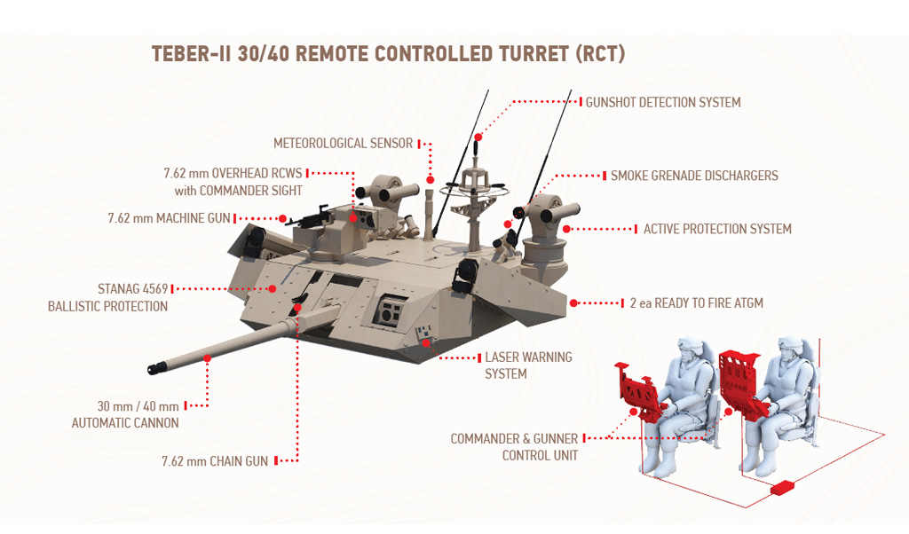

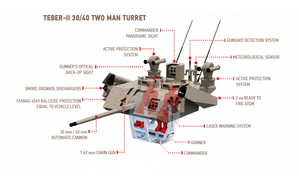

البرج (البرج التسليحي)- أبراج مأهولة وعن بعد متعددة الخيارات، مثل:- برج TEBER-II 30/40 مزدوج الطاقم مزود بمدفع 30/40 ملم ورشاشات وصواريخ
• TEBER-II 30/40 (مأهول أو عن بعد)- مزود بقاذفي صواريخ موجهة (OMTAS أو ما يعادلها)
• SABER 25/30 RCT- لا يدعم تغيير البرج بسهولة بسبب التصميم المتكامل
• SANCAK RWS، ÇAKA RWS، أبراج متخصصة أخرى حسب المهمة
الصواريخ في البرجبعض النسخ مزودة بصواريخ مضادة للدروع (Kornet، OMTAS، إلخ)مزود بصواريخ موجهة مدمجة (ATGM) على جانبي البرج

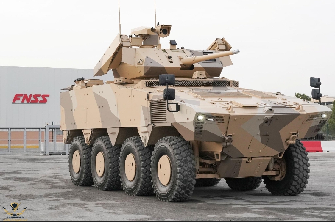

نسخ PARS ALPHA 8×8
  • نظام المدفع المتحرك 120 مم / 105 مم / 90 مم
  • مركبة قتالية مدرعة جديدة بمدفع 30 مم أو 40 مم مع برج مأهول مكون من شخصين
  • مركبة قتالية مدرعة جديدة بمدفع 30 مم أو 40 مم مع برج يتحكم عن بعد
  • مركبة قتالية مدرعة جديدة بمدفع 35 مم مع برج يتحكم عن بعد
  • مركبة هاون مدرعة مزودة بمدفعين 120 مم
  • نظام مدفع دفاع جوي عيار 35 مم × 2
  • نظام صواريخ دفاع جوي
  • مركبة هندسية قتالية للفريق
  • مركبة قيادة وتحكم ودعم ناري
نسخ PARS III 8×8
  • مركبة قتالية مدرعة لنقل المشاة (IFV)
  • مركبة نقل جنود مدرعة (ICV)
  • مركبة دعم قتالي (CFV)
  • مركبة مدفع ذاتي الحركة (SPM)
  • مركبة قيادة (CP)
  • مركبة هندسية مدرعة (AMEV)
  • مركبة إنقاذ وإعادة تأهيل مدرعة (ARV)

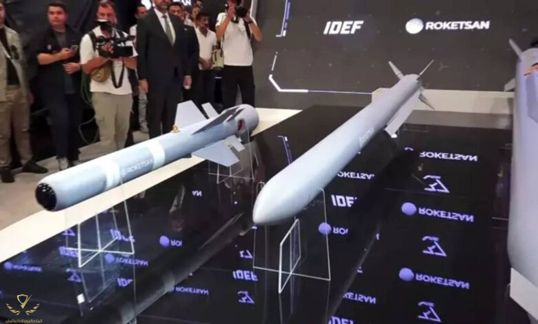

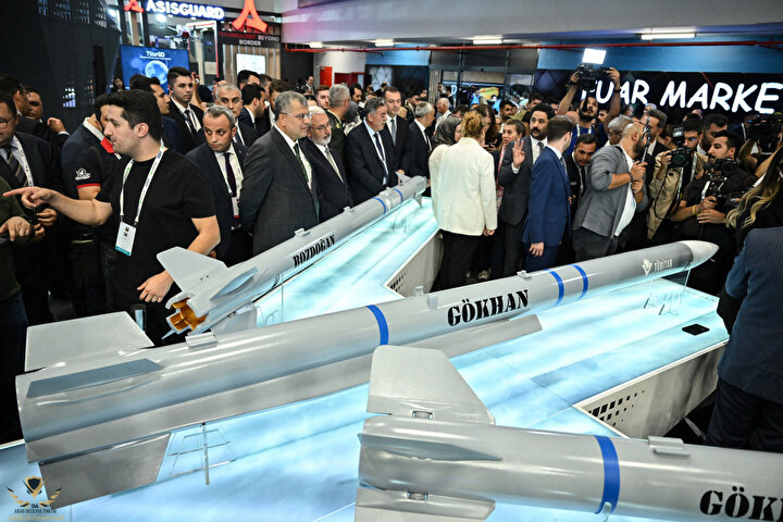

يبدو ان هناك مشروعان Air-to-Air missile تركيان ظهرا
خلال معرض الدفاع IDEF 2025.
مشروع GÖKHAN الذي طورته شركة TÜBİTAK SAGE
ومشروع GÖKBORA الذي طورته شركة ROKETSAN
