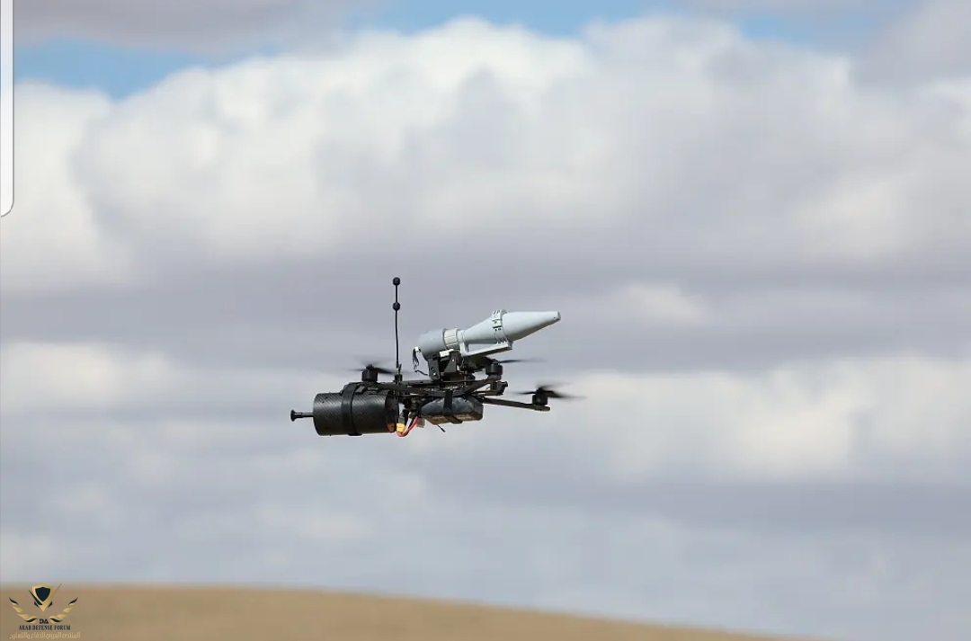

مع انني تركت هذه الهوايه منذ سنوات الا ان كلامك جعلني اعمل بعض الأبحاث عن هذا الموضوع وخلصت الي التالي :
تنقسم طريقه استخدام سلك الفايبر اوبتك الي طريقتين :
1- سلك الفايبر اوبتك لا علاقه له بموضوع الترددات بل نوعيه تجهيز درون الأف بي في من الكترونيات هي من تتحكم بالموضوع ، كمثال التغريده ادناه لدرون تركي ، يلاحظ استخدامه لسلك الفايبر اوبتك وفي حالته هو يستخدم لنقل التصوير الحي بتردد 5.8 جيجاهرتز حتي يكون التصوير صافي بدون تشويش ولا يمكن التشويش عليه ، اما التحكم بالدرون يتم استخدام تردد 2.8 جيجاهرتز بصوره لاسلكيه وهذا الأمر واضح من وجود الأريال في الدرون.
2- بأعتبار ان جميع هذه التجهيزات التي نراها علي درونات الأف بي في التي تستخدم في التدمير يعود اصلها الي هوايه ال RC المدنيه والمنتشره علي نطاق واسع حول العالم ومن ضمنها سلك الفايبر اوبتك ، ادناه يوضح الطريقه المستخدمه في درونات الأف بي في في اوكرانيا وروسيا والتجهيزات المستخدمه مع مواصفاتها.
المواصفات ادناه
مشكور استاذي على الرد.... الفديو وضح بعض الامور التي تخص طريقة توجيه الدرون التركي.
السيناريو الاول للدرون التركي كانه مصمم لبيئات Asymmetric warefare مثلا مليشيات والتي لاتمتلك انظمة حرب الكترونيه مضاده فلا تهديد تشويش راديوي منها وعليه اعتمد التوجيه بقناة RF، المهم ان المشغل او الطيار يرى اهدافه بوضوح ويستلم معلومات الدرون والملاحه عبر سلك الفايبر او RF ... كونه ظاهريا يستخدم سلك وهوائي اصبح لدينا datalink اشبه مايكون Hybrid ... تقليل كلفه تصميم وتمويل .... ولكن في بيئات يتضاريس معقده وغابات قد يفشل لانه سينقطع التواصل الراديوي RF بين المشغل والدرون... يبدو انه مطلوب لبيئة مسرح عمليات منبسطه ..
سلك الفايبر والهوائي بالصوره:
السيناريو الثاني دمج نقل وتبادل البيانات والاوامر بقناة واحده full duplex channel اي 2WAY بالتزامن من خلال تضمين بيانات الفديو والتوجيه وحالة الدرون والملاحه بعدة حزم تردديه " ضوئيه " لكل منهم ... تصميم منطقي لبيئية تشويش وتضليل راديوي مكثف كما هو الحال بمسرح العمليات الروسي الاوكراني.

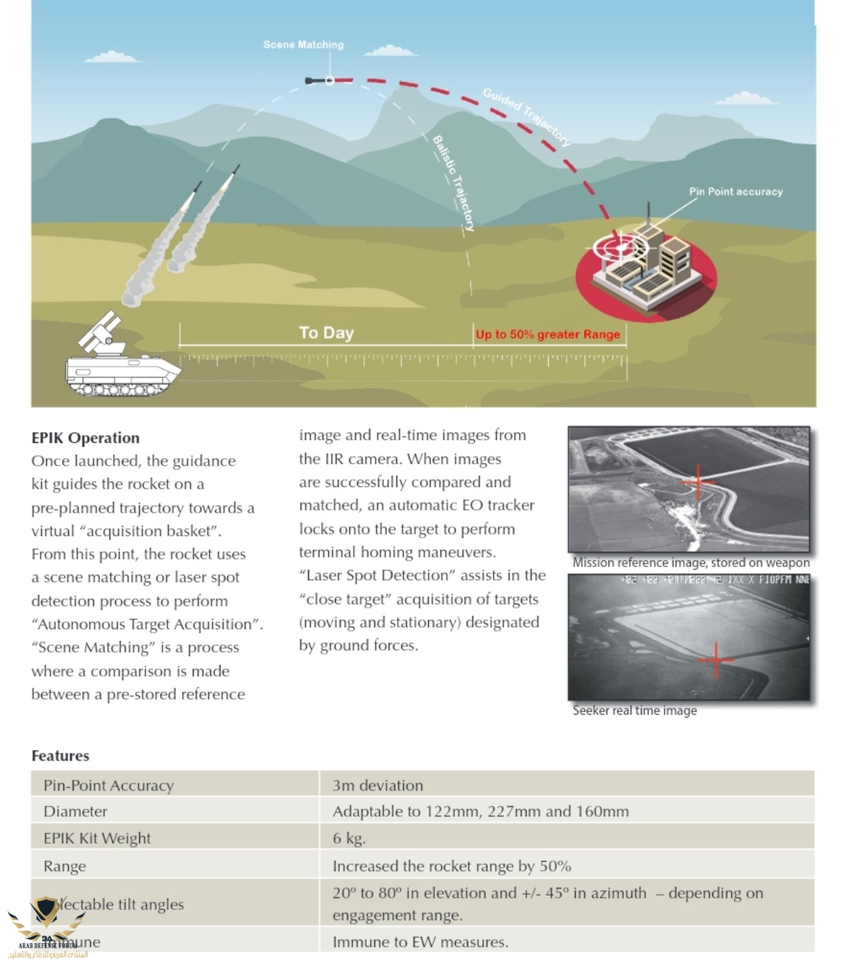

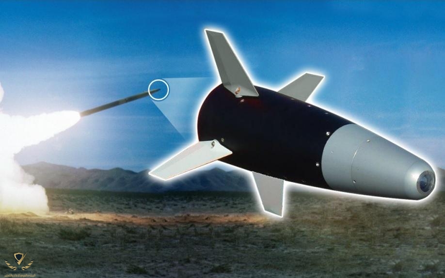

الشركات التركيه .. لديكم القاعده العلميه والصناعيه لاضافة هذا ال kit على صواريخ كراد 122mm "الغير موجه" وحتى الاعلى (كما فعل البعض) وحوله الى كراد "موجه" للاهداف الثابته والمتحركه وباقل CEP ممكنه.
مشاهدة المرفق 802365مشاهدة المرفق 802366مشاهدة المرفق 802363
لديهم بالفعل صواريخ المدفعية trlg 122 الموجهة بالليزر و يوجد نسخة المسيرات ايضا
نعم ... اقصد kit يباع لوحده لكل من يصنع مقذوفات جراد وعيارات اعلى منه محليا ،، يدمج بمقدمة المقذوف ليحوله مباشرة لموجه! بدون اي تعديلات على خط الانتاج... الفديو

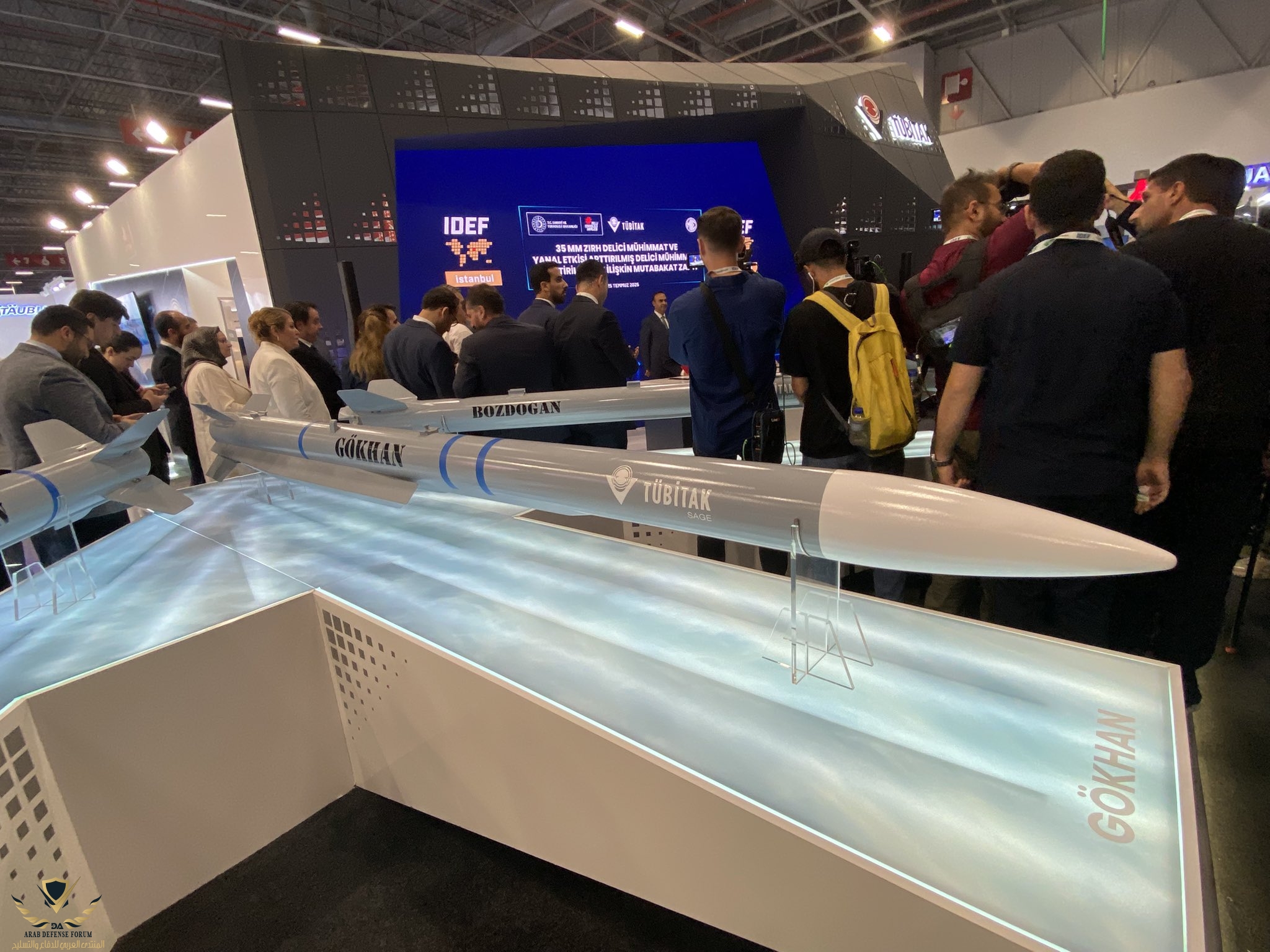

GOKHAN missile characteristics:
-Liquid-fueled RAMJET engine developed by SAGE
-Long-range engagement at speeds of Mach 2 and above
-Navigation system insensitive to jamming (INS + GPS)
-Unique warhead and compact electronic architecture
-Precise speed management with active thrust control
-Advanced post-launch algorithm
-Bidirectional data link: Retargeting, handover, guidance update
-Wide engagement envelope against high maneuverability
NOTE: According to rumors, the current Block-1 missile has a range significantly above 200 kilometers, and with the newly signed contract, the range will be further increased with the Block-2 missile.
