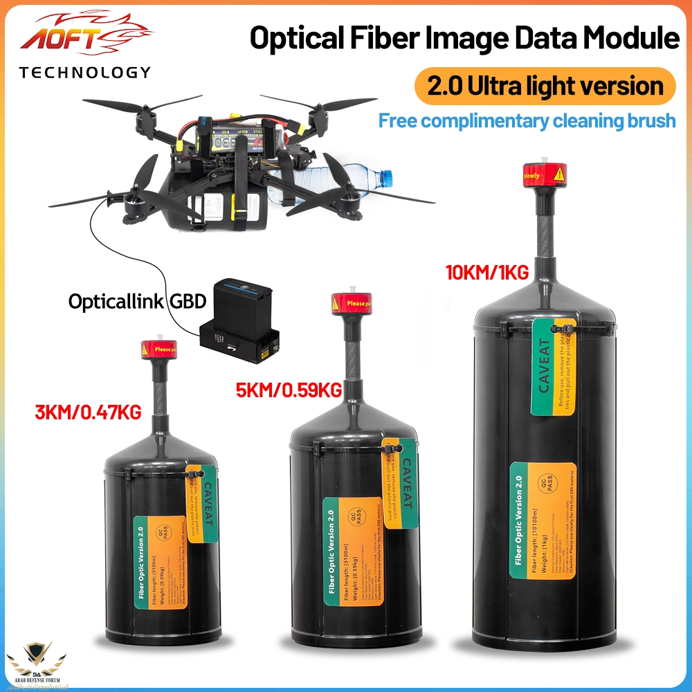

يعني الدرون يكون مرتبط بلفافة فايبر طولها 50 كيلو!!
اذا كان كذلك فتحتاج مصنع فايبر اوبتيك تصنيع محلي...
هذا الحاصل بالحرب الروسيه الاوكرانيه ... سباق محموم .... الروس وصلوا ل 50 كم :
طبعا هذه التقنيه .... ال fiber optic الخفيفه والمقاومه للشد لحد قبل 15 سنه اذكر كانت تعتبر من التقنيات الحصريه لدى عدد محدود من الدول اما الان .....

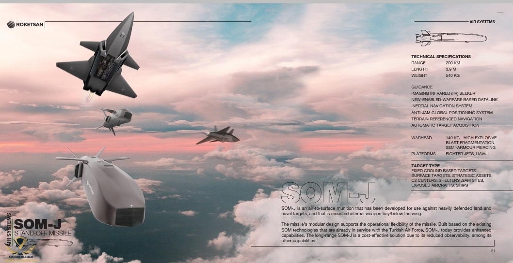

كيف سيتم حمل الصاروخ خارج طائرة شبحية ! لأنه آنذاك لا شبحية...
لكن الظاهر أن الصاروخ سيكون داخل بطن الطائرة حسب الصورة التي نقلها الأخ @باحث علمي
مشاهدة المرفق 802216
نعم بالحجره الداخليه internal bay للمسيره "الشبحيه" ذات التصميم الخارجي لزيادة شبحيتها والصاروخ نفسه ايضا شبحي من حيث التصميم الخارجي وماده الطلاء وارتفاع الطيران المنخفض والمناور لتجنب الرادارات وطرق التوجيه الصامت DSMAC & TERCOM والبحث ايضا ال passive من خلال IIIR seeker..... يعني بالمجمل شبحيه مركبه معقده !!

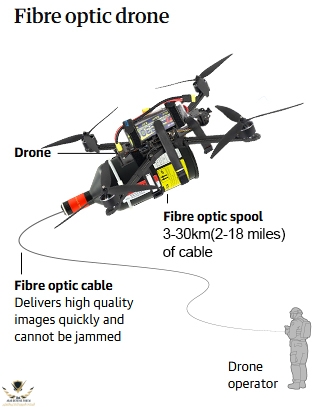

مشاهدة المرفق 802222مشاهدة المرفق 802223
مشاهدة المرفق 802221
السؤال ليه ما يكون العكس
بدال ما تحمل المسيره كل هالوزن
تكون البكره عند المشغل و هي بتطير تسحب الفايبر معها
جرت العاده بوضع البكره لسلك فايبر اوبتكس (عكس صاروخ المالوتكا سلك النحاس الذي يطير لمسافه قصيره وبشكل مباشر) بالصاروخ او الدرون او حتى الغواصه الوجهين باسلاك الفايبر للاسباب :
تقليل الشدّ على الكابل – لتجنب تلف الألياف.
حرية حركة المسيرة – ما تتقيد بعوائق أو تضاريس.
منع التشابك أو التعليق – الكابل ما يحتك بالأرض أو الأشجار.
التحكم بسرعة إخراج الكابل – تزامن دقيق مع حركة الطائرة او الصاروخ
هذا يعني أن أجهزة التشويش على الدرونات الصغيرة تؤدي ضغطها اللازم في الحرب الأوكرانية بحيث يلتجئ الخصوم لتطويل الفايبر أكثر و أكثر..
نظريا ممكن لتطويل المدى جعل بكرتين واحدة عند الطائرة و الأخرى عند المشغل!
التشويش هو ارسال اشارات تتداخليه بطاقه اعلى من rf datalink بين الدرون والموجه بمجرد ان حولته ال datalink عبر fiber optic فلن يوثر فيه التشويش سواء مسافه قريبه او بعيده وكذا الحال انظمه تتبع الاشاره لن تكشف التواصل بين الدرون والموجه ... تطويل المدى ميزه لضرب اهداف ابعد وخلف الافق البصري الراديوي لم يكن من الممكن الوصول اليها من خلال rf datalink محدود المدى بسبب قدرة الاشاره وا التضاريس.
نظريا وعمليا نعم ولكن اذا ظروف الطيران معقده فالافضل تكون مدمجه بالمنصه للاسباب التي ذكرتها بمشاركتي ... اشكر مرورك باش مهندس!

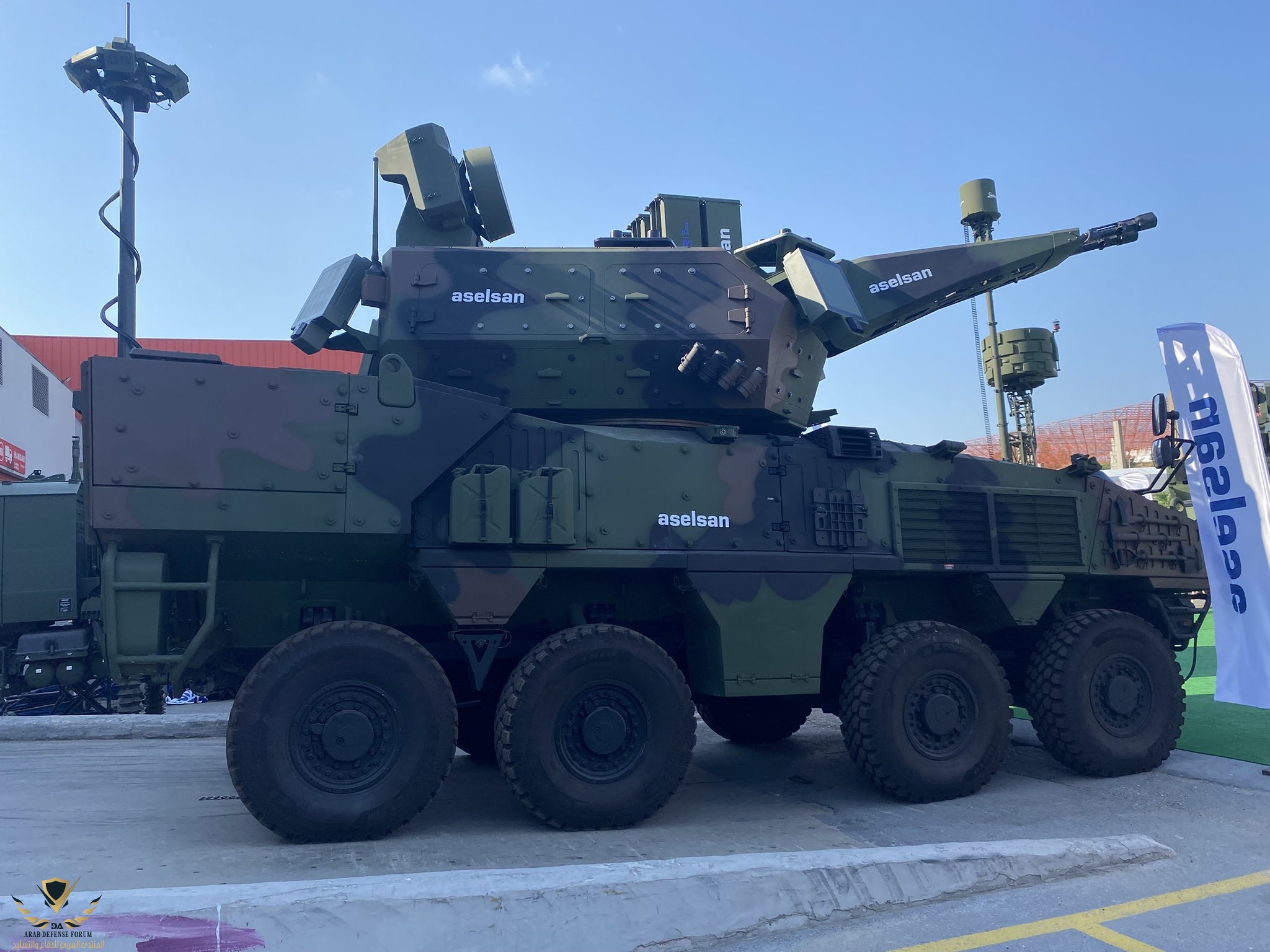

وفقًا لمعلومات قدّمها الرئيس التنفيذي لشركة أسيلسان، فقد وقّعت الشركة عقودًا لتزويد عملاء محليين ودوليين بمنظومة رادار CENK-350N. هذا يعني أن بعض الفرقاطات السبع من فئة إسطنبول قيد الإنشاء حاليًا قد تكون مُجهّزة بهذه المنظومة.
نعم بالضبط بارك الله فيك أستاذي الكريم..
لكن النقطة التي أردت الإشارة إليها هنا هو أن تطويل الفيبر لمسافات أبعد 3- 10- 50km يدل من ناحية طبعا و كما بينت على نجاعة التحكم عبر الفايبر 99%.
و لكن من ناحية أخرى يدل أيضا على إشكالات التشويش التي تعرضت لها الدرونات الصغيرة الرادارية - بدون فايبر - في خضم الصراع الروسي الأوكراني. فهناك إذا تقدم أيضا في جانب أجهزة التشويش الراداري و ربما مديات أبعد للتشويش...

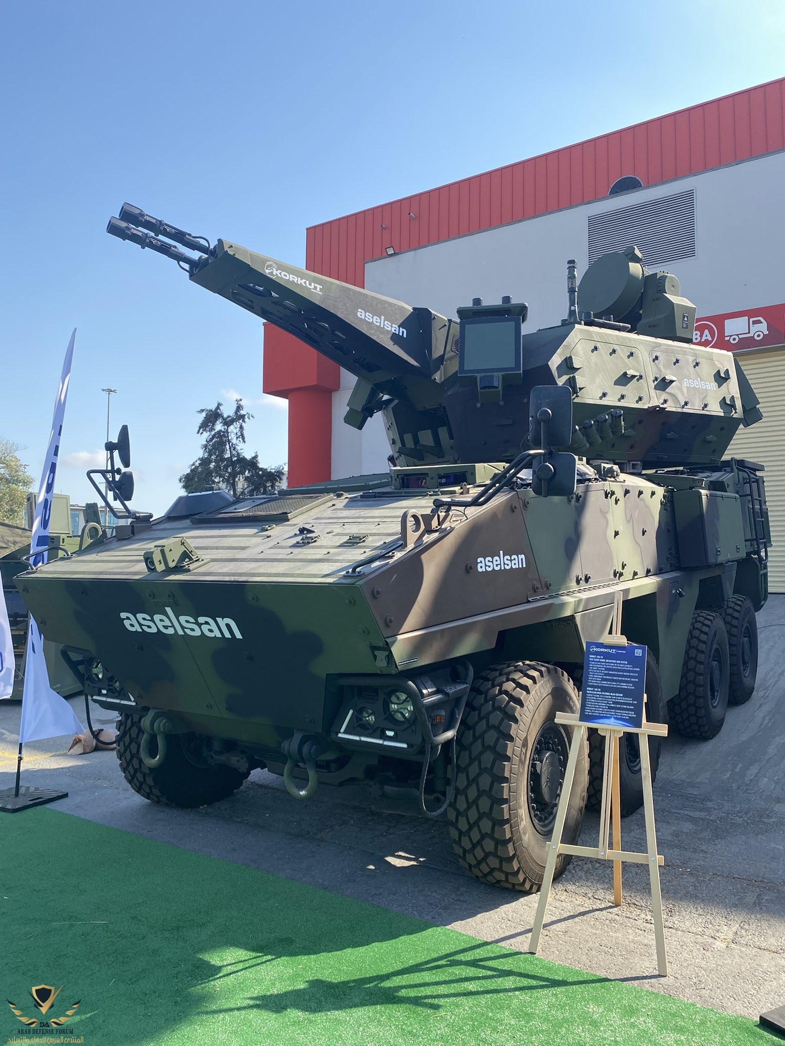

القوات البريه السعوديه بحاجه الي مثل هذا النظام المتحرك لتوفير غطاء حمايه جوي مرافق للأرتال المدرعه ضد المسيرات والمروحيات وطائرات الهجوم الأرضي. اتمني ان ينظروا في امر شراءه لانه سيفيد القوات البريه جدا.
درونات الأف بي في تستخدم اشارتين في عملهم ، واحده للتحكم بها بطول موجي 2.4 جيجاهرتز والأخري بطول موجي 5.8 جيجاهرتز ولا اري سوي سلك واحد يستخدم لعدم تشويش تصوير الدرون مما يعني انه مخصص للطول الموجي 5.8 جيجاهرتز وليس للتحكم بطيران الدرون اذا نظريا لو كان التشويش يشمل الطول الموجي 2.4 جيجاهرتز وسوف يسقط الدرون حتي ولو كان مزود بكيبل الا اذا كان الكيبل نفسه قادر علي ارسال نوعين من الأشاره في الوقت نفسه هنا تختلف المساله بالكامل ولا اعتقد بأن هذا صحيح طالما انهم يذكرون ان الكيبل مخصص لنقل تصوير الدرون.
802221
802221
انسى الصوره اخي الكريم ،،، من ابجديات نقل المعلومات على اسلاك الفايبر اوبتكس انه بالامكان ارسال واستلام اكثر من تردد او حزمة من الترددات من خلال عمل optical multiplexer بالارسال وبالاستقبال demultiplexer على نفس السلك الفايبر الواحد كل تردد او حزمة ترددات لمهمه معينه،، نطاق الحزم التردديه BW له واسع جدا ( هذا فرقه عن النقل عبر السلك النحاسي ذو النطاق الترددي المحدود لذلك ينقل توجيه فقط صاروخ مالتوكا مثالا ) ويتحمل الارسال المتعدد الترددات multi channel وبكلا الاتجاهين بنفس الوقت تقريبا من خلال ال modulation مع اعطاء حزمه تردديه لكل function حسب حاجتها .... مثلا الفديو اعلى شي ثم اشارات التحكم المرسله واستقبال وضع الدرون من ارتفاع وسرعه وحالة زواياه ووضع البطاريه ووو.. سرعه النقل للمعلومات ونطاق الحزمه يحدده جودة / تكلفة سلك الفايبر كما يحدد مقاومته للشد والسحب ... ابسط مثال صواريخ ال ATGM المعروفه الموجهه بالفايبر اوبتكس .. تحكم كامل مع شاشه تستعرض كل جزئيات المهمه بنقل حي ، تحكم ، وضع المنصه الطائره او الصاروخ الآني .... الخ.
اعذرني من عدم التحدث بلغة الارقام والتفاصيل التقنيه للاختصار ولكن اتمنى ان تكون الفكره قد وصلت واذا لا ندخل بالارقام والمواصفات.
