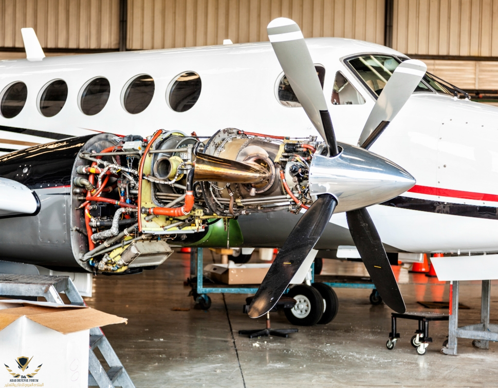

المحرك من الأجزاء الرئيسية في الطائرة وهو لتأمين قوة دفع للطائرة (لسحب الهواء ودفعه للخلف بقوة لتتقدم الطائرة للأمام )
وهي على نوعين، فإما أن يكون المحرك:

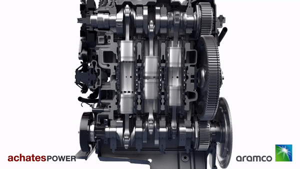

1- محرك مكبسي (Piston Engine):
(محرك احتراق داخلي كالموجود في السيارات) يقوم بإدارة المروحة (Propeller) في مقدمة الطائرة أو عدة مراوح على الأجنحة(وهي كالمراوح المنزلية تدفع الهواء إلى الأمام , لكن في الطائرة فهي تسحب الهواء وتدفعه إلى الخلف بقوة لتتقدم الطائرة للأمام ).
2- المحرك التوربيني ( Turbine Engine)
و هو على شكلين، فإما أن تستخدم طاقة الدوران في إدارة مراوح الطائرة مثل المحركات المكبسية
و إما أن يتم استخدام قوة نفث كمية من الهواء الحار للخلف لدفع الطائرة (هنا لا حاجة إلى وجود المراوح).

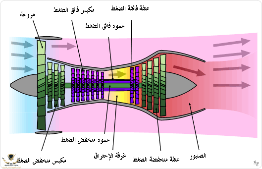

كل أنواع المحركات التوربينية أو النفاثة تعمل بنفس المبدأ إذ يمتص المحرك النفاث الهواء من المقدمة بواسطة المروحة
و يضغطه عن طريق سحبه في سلسلة من المراوح ذات الشفرات الصغيرة والمتصلة بعمود إدارة shaft
و من ثم يخلط بالوقود , و يشعل مزيج الهواء والوقود بواسطة شرارة كهربائية و ينفجر المزيج بقوة وتتمدد الغازات المحترقة و تتجه نحو التوربين
وهو عدة مراوح تدور وبدورانها تحرك المراوح التي في المقدمة عن طريق العمود المربوطة به
والغازات تتجه بقوة بعدئذ إلى المؤخرة عبر فوهات العادم، هذه القوة المتجهة للخلف تدفع المحرك النفاث و الطائرة للأمام.

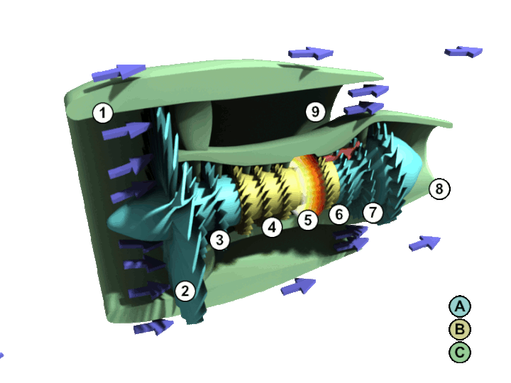

بناء على ما سبق يمكن تقسم المحركات التقليدية إلى:
1- ( المروحة Fan)
(الضاغط Compressor)
2- (غرفة الاحتراق Combustor)
3 – (عنفه أو توربين Turbine )
4– (مخرج أو عادم Exhaust nozzle)
ووظائفها كالتالي:
مدخل الهواء أو المروحة : لسحب الهواء و إدخاله للمحرك وزيادة سرعته وتوجيهه للضاغط.
الضاغط: وهو عبارة عن مراوح عدة ذات شفرات صغيرة تكون متسلسلة خلف بعضها وهي لضغط الهواء عن طريق عصره في مناطق صغيرة وبعد ارتفاع ضغط الهواء يدخل على غرفة الاحتراق.
غرفة الاحتراق: عند دخول الهواء لها يتعرض لرش من الوقود عن طريق أنابيب صغيرة ومن ثم يتعرض للشرر من عدة كوابس تكون موزعة بشكل دائري و بدرجة حرارة تصل أحياناً إلى 2700 درجة يتمدد الهواء بهذه الحرارة العالية ويندفع للتوربين.
التوربين: بدورانه تدور الضواغط و المروحة فهو موصول بها عن طريق عمود الإدارة ليساعد في إدارتها
و له عدة خدمات ومن خدماته أنه يمد نظام التكييف بالهواء المضغوط وكذلك يدير تروس إضافية ملتصقة بالمحرك من الخارج
وتخدم هذه التروس الإضافية مولدات الكهرباء بالطائرة ومضخات عدة.
العادم: وهو المكان الذي تخرج منه قوة الدفع Thrust ومنه يتم إخراج الهواء الساخن والمندفع للخلف ومزجه بالهواء البارد القادم من حول المحرك.

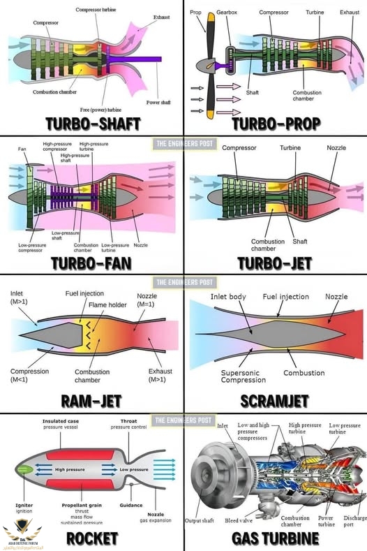

أنواع محركات التوربين:

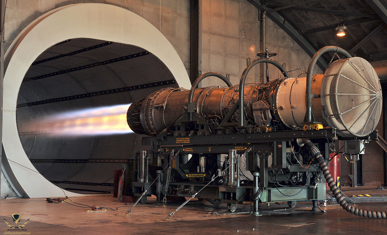

1- المحرك النفاث التوربيني ( Turbojet ):
أنواع مختلفة من المحركات النفاثة:
محرك مثالي للمحركات التوربيني حيث المروحة و الضواغط و غرفة الاحتراق و التوربين و فوهة العادم، كل الهواء المسحوب إلى داخل الضواغط من المروحة يمر عبر نواة المحرك ثم يحرق ثم يتم إفلاته، وهنا ينشأ الدفع المقدم من قبل المحرك عن قوة سرعة إفلات غازات العادم من المؤخرة.
ولزيادة قوة الدفع لبعض المحركات النفاثة لدى الطائرات المقاتلة يوجد هناك قسم ما بعد الإحراق و يسمى (Afterburner) ويوضع قبل العادم وهو عبارة عن أنابيب صغيرة موزعة بشكل منتظم لنشر رذاذ الوقود على الهواء المحترق والقادم من المحرك مما يزيد من حرارة الهواء وتمدده , وبزيادة هذه الحرارة تزيد قوة الدفع بحوالي 40% أثناء الإقلاع و تزيد أكثر أثناء الطيران بسرعات عالية.

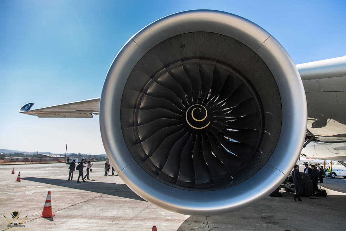

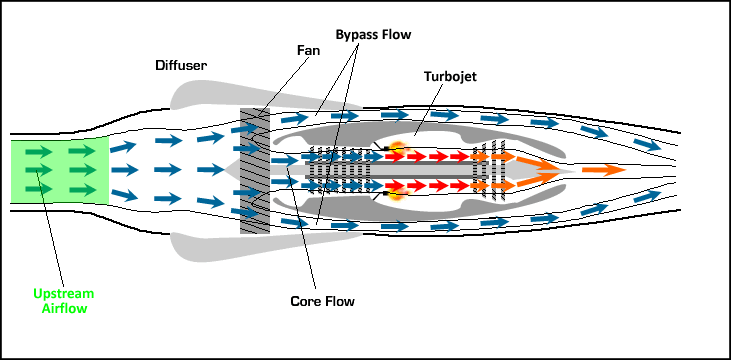

2-المحرك التوربيني ذو المروحة (Turbofan )::
وهو المحرك الشائع لدى أغلب الطائرات المدنية في يومنا هذا , حيث تمت إضافة مروحة كبيرة في مقدمة قسم الضواغط ، تسحب هذه المروحة كميات هائلة من الهواء إلى داخل غلاف المحركات إلا أن كمية صغيرة نسبياً منه فقط تذهب عبر النواة للقيام بعملية الاحتراق وأما الباقي فيندفع خارج غلاف النواة وضمن غلاف المحرك( وهذا ما يجعله مختلف عن المحرك النفاث) ليساعد في خفض صوت المحرك و يختلط مع الهواء الحار في العادم مما يزيد قوة الدفع ويقلل استهلاك الوقود.
وتكون محركات Turbojet ,Turbofan فعالة للسرعات فوق 800 كم/س.

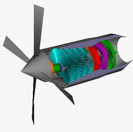

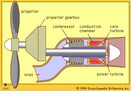

3- المحرك المروحي التوربيني ( Turboprop)
وهو محرك نفاث يدير عمود موصل بمروحة كمروحة المحرك المكبسي , و كثير من الطائرات الصغيرة الاستثمارية تستخدم المحرك المروحي التوربيني، وهذه المحركات فعالة عند الارتفاعات المنخفضة و السرعات المتوسطة حوالي 640 كم/س (400 ميل بالساعة).
الفرق بين Turbofan و Turboprop: أن Turbofan في مروحته Fan ليست لتوليد الدفع و إنما لسحب الهواء أما الدفع ناتج عن نفث الغازات ، أما المروحة الدافعة Propeller فوظيفتها إنتاج الدفع فيما يكون لنفث الغازات من المحرك دفعاً صغيراً يصل إلى 15% من دفع المحرك بشكل عام.
والمحركات الجديدة من هذا النوع زودت بمراوح قصيرة الطول لكن كثيرة العدد وعدل في حوافها لأكثر فعالية في السرعات العالية.
4- محرك عمود الإدارة التوربيني ( Turboshaft):
محرك شبيه بالمحرك المروحي التوربيني لكنه لا يدير المروحة بل لإدارة مراوح الهيلوكبتر , وهو يستخدم بأكثر طائرات الهيلوكبتر الموجودة حالياُ , و المحرك مصمم بحيث أن سرعة المراوح مستقلة عن سرعة المحرك مما يتيح لسرعة المراوح أن تكون ثابتة حتى لو تغيرت سرعات المحرك ليتكيف مع الطاقة المنتجة , وبما أن أغلب الطائرات المستخدمة لهذا المحرك تكون على ارتفاعات منخفضة فإن الغبار والأتربة قد تسبب عائقاً له لذا فقد أضيف له عند مدخل الهواء عازل ومصفي من الأتربة.

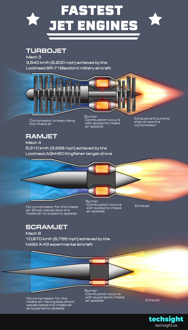

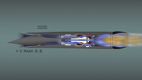

5- المحرك النفاث التضاغطي (Ramjet )::
وفكرة هذا المحرك بسيطة وهي الاستغناء عن الضواغط والتوربين , و السماح للمحرك بنفسه بالتعامل مع الهواء بضغطه وتسخينه ودفعه إلى الخلف.
وهذا النوع من المحركات لا يعمل إلا أن يكون متحركاً بسرعة 485 كم/س تقريباًً ( للسماح بالهواء للدخول بسرعة وضغطه )
وهو جداً فعال في السرعات العالية تقريباً 3 ماخ ( 3600 كم/س) ويستخدم غالباً في الصواريخ طويلة المدى والمركبات الفضائية.

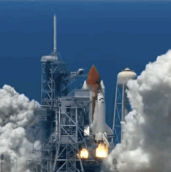

6- المحرك الصاروخي (Rocket engine):
و يعمل محرك الصاروخ بنفس المبدأ، عدا أنه في مجال عديم الهواء في الفضاء
يجب على الصاروخ أن يحمل على ظهره هوائه الخاص بشكل وقود صلب أو سائل قابل للتأكسد من أجل القيام بعملية الانفجار.

1. محركات التوربوفان (Turbofan)
·الاستخدام: طائرات الركاب (مثل Boeing 747، Airbus A320) والمقاتلات الحديثة (مثل F-22، F-35).
·طريقة العمل: يحتوي على مروحة أمامية كبيرة تسحب الهواء. يتم توجيه جزء من هذا الهواء لتجاوز المحرك وتوليد دفع إضافي بكفاءة، بينما يدخل الجزء الآخر إلى غرفة الاحتراق لتوليد قوة الدفع.
·الميزات: كفاءة ممتازة في استهلاك الوقود. أداء مستقر على الارتفاعات العالية. ضوضاء منخفضة نسبيًا.

4. محركات المكابس (Piston Engines)
·الاستخدام: طائرات التدريب والطيران العام مثل Cessna 172 وPiper Cub.
·طريقة العمل: يشبه محرك السيارة؛ يتم ضغط الهواء والوقود داخل الأسطوانات، ويولد الاحتراق الناتج طاقة لتدوير المروحة.
·الميزات: تكلفة تشغيل منخفضة. سهولة الصيانة والبساطة في التشغيل.

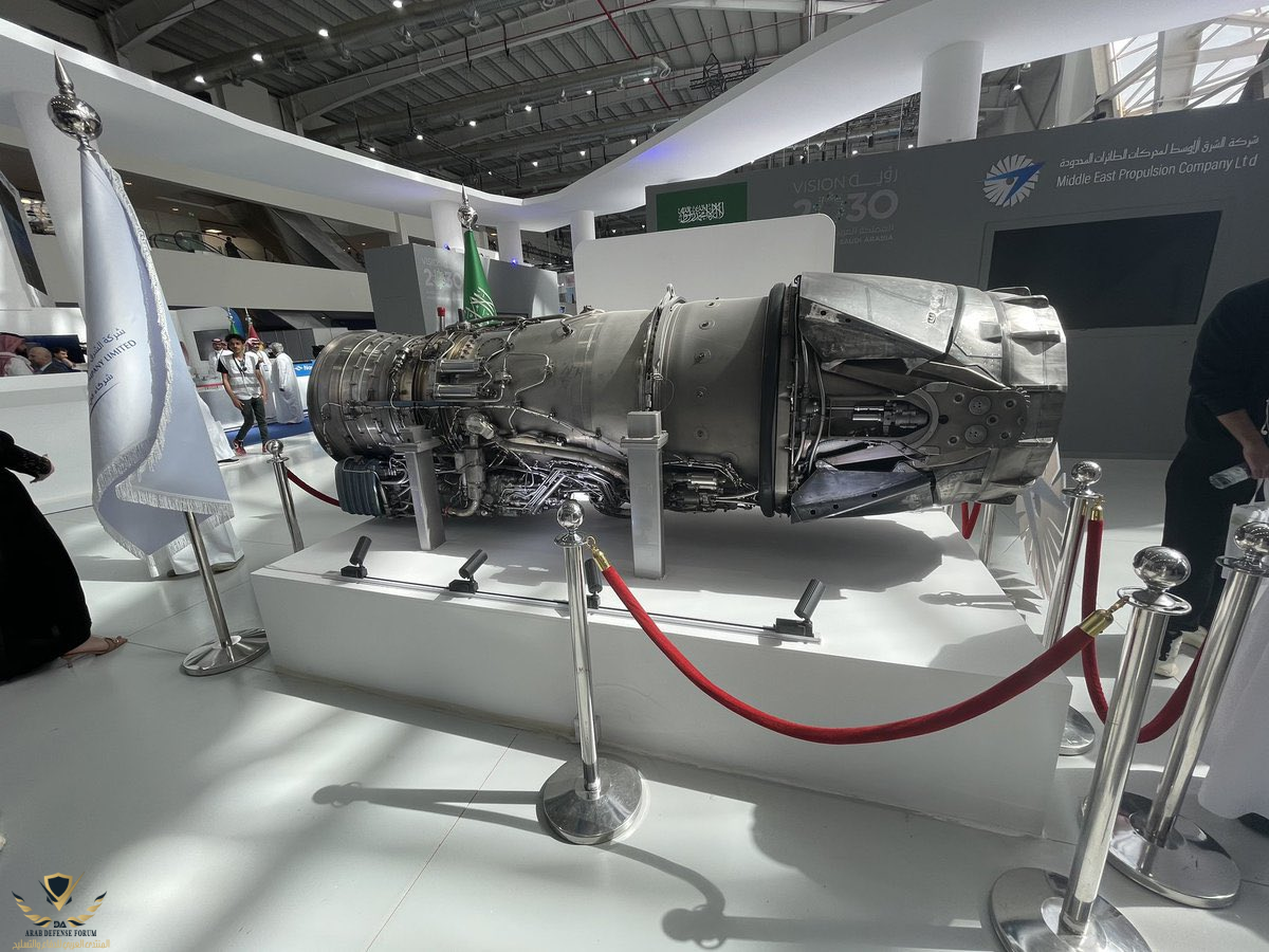

لقد تم الانتهاء من صناعة محرك توربيني محرك F110 لطائرات F-15
و هو محرك نفاث توربيني مروحي
على يد المهندسين السعوديين

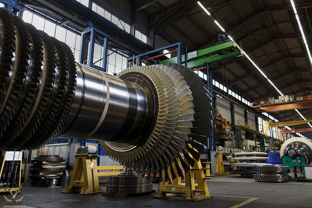

ايضا قبلها تم صناعة
التوربينات الغازية فئة H تم تصنيعها محلياً في السعودية في شركة "جنرال إلكتريك السعودية للتوربينات المتقدمة
مشاهدة المرفق 784246
مشاهدة المرفق 784250
ايضا قبلها تم صناعة
مشاهدة المرفق 784248
مشاهدة المرفق 784249
للاسف أخي @ابو مهند الزهراني
السعودية لا تُنتج محرك F110 بالكامل، ولكنه يتم:
تجميعه وصيانته محليًا ضمن إطار نقل التقنية والتصنيع المشترك.
هناك اتفاقيات بين السعودية وشركات أمريكية (مثل جنرال إلكتريك أو عبر Boeing) لتوطين صناعات الدفاع والطيران، ضمن رؤية 2030.
على سبيل المثال، تقوم شركة Advanced Electronics Company (AEC) أو شركات تابعة للسعودية مثل شركة السلام للطائرات بأعمال صيانة وتجميع بعض مكونات المحركات أو الطائرات.
