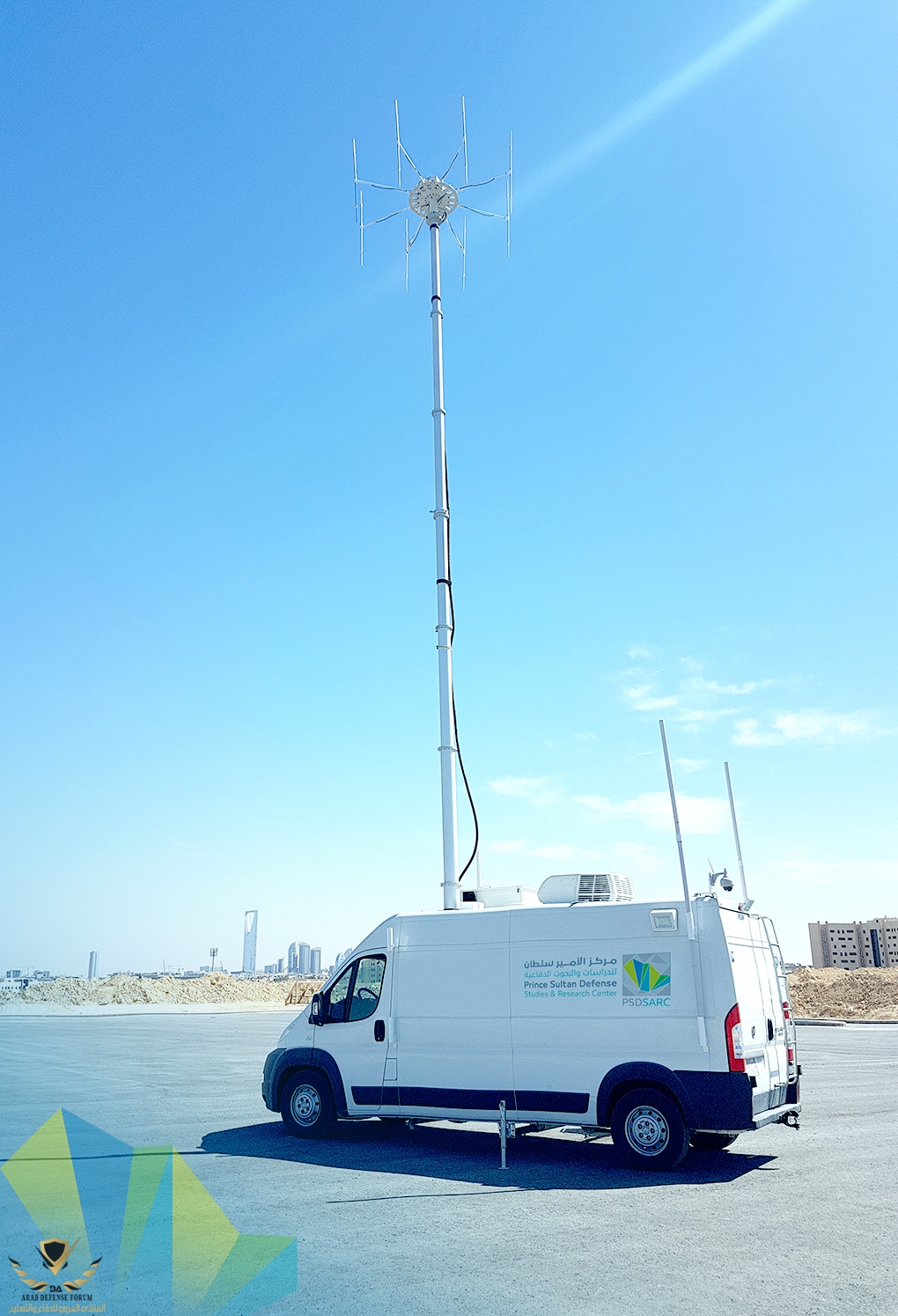

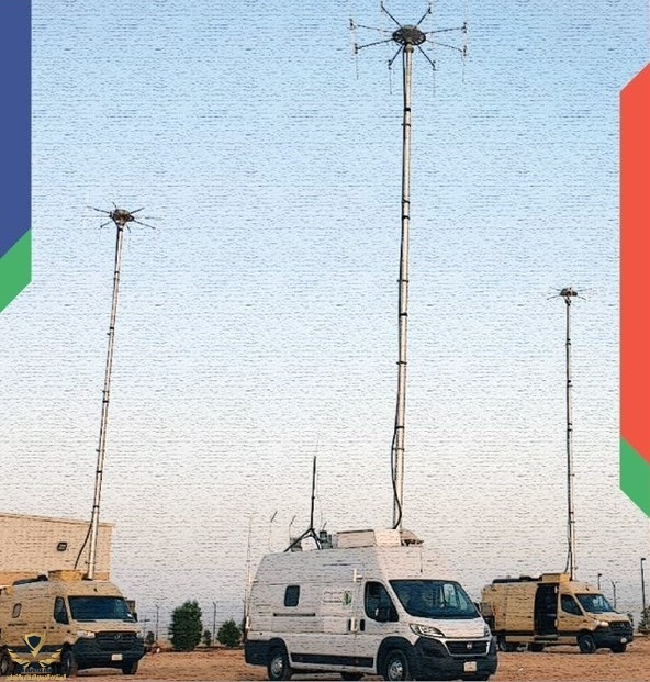

هذا شكله الان لكن فيما بعد ربما راح يخصص له مركبة عسكرية​

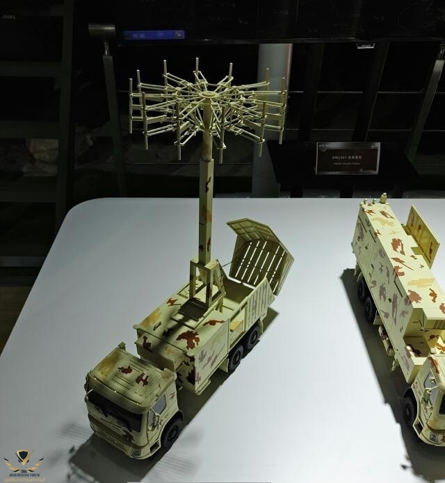

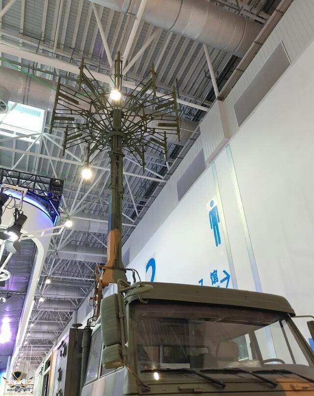

- الرادار متخفي اساسًا بحكم عمله ف الطبيعي وضعه على شاحنة مدنية
- حتى اللحظة ماشوف احد استخدم شاحنة عسكرية الا الصينيين تقريبًا
- على كل حال الأمر في الأخير يعود للعميل وحسب متطلباته
Chinese DWL-001 Non-cooperative Passive Detection System export stealth (2).jpg
Chinese DWL-001 Non-cooperative Passive Detection System export stealth (3).jpg
