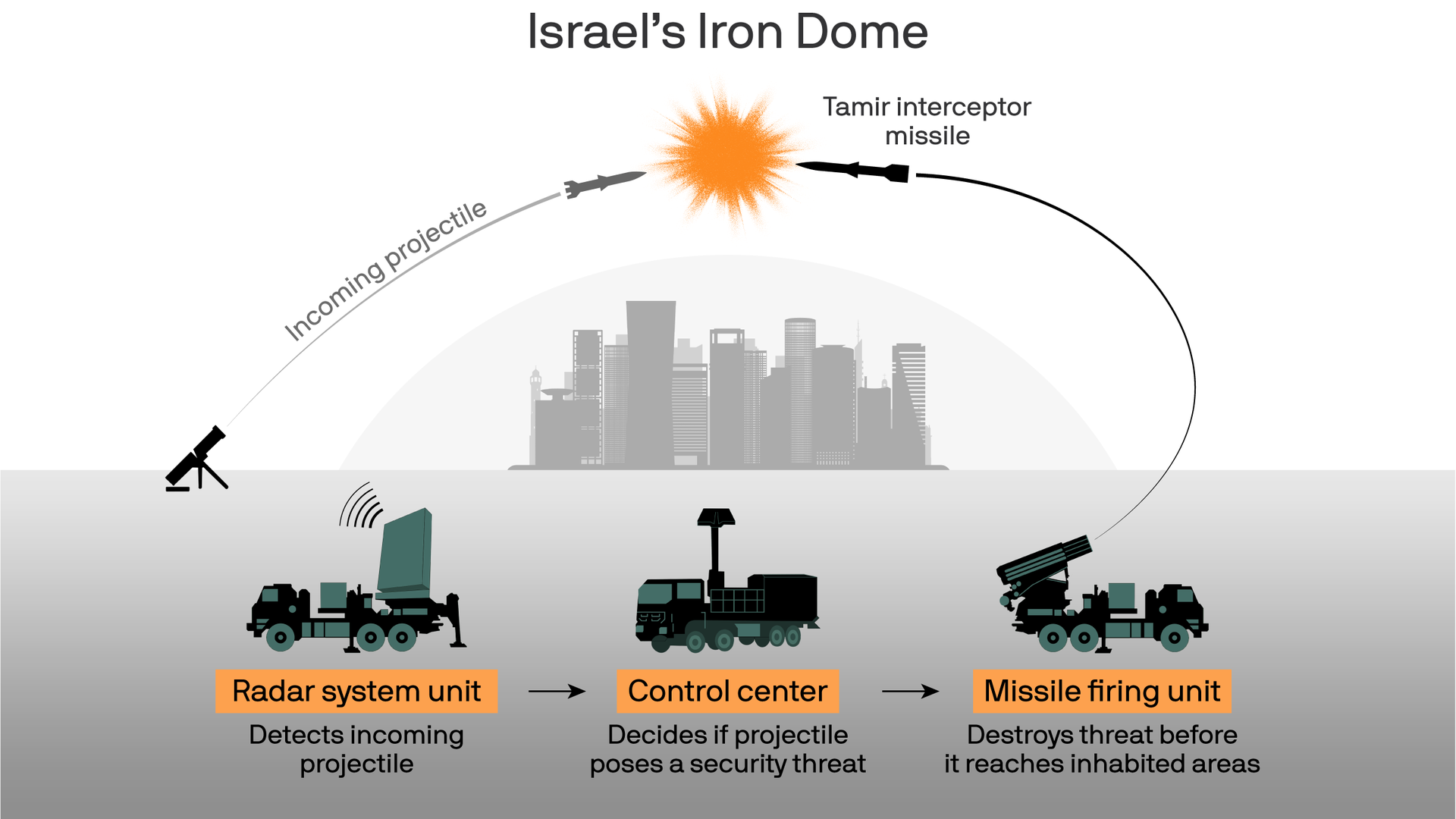

القبة الحديدية:
تتألف كل بطارية من ثلاث إلى أربع منصات إطلاق ثابتة
وعشرين صاروخ تامير و رادارا ميداني

تستطيع كل بطارية الدفاع عن منطقة سكنية مساحتها 150 كم مربع
يتجاهل نظام القبة الحديدية الذكي التهديدات الواردة
التي ستسقط في مناطق غير مأهولة

نفذ صاروخ تامير مناورة اللف و الدوران الحادة
لإعتراض أحد صواريخ حزب الله ذات الخطورة المرتفعة
قام الصاروخ بتبديل هدفه بسرعة قياسية
بناء على أمر تلقاه بواسطة رابط البيانات المدمج مع الرادار الميداني

الصاروخ اطبق على الهدف بعد الإطلاق
وهذه فلسفة منظومة القبة المشوية
إطلاق كم كبير من الصواريخ دون اطباق
ويتم الأطباق بعد الإطلاق
الصواريخ التي لا تجد أهداف يتم توجيهها لنقطة ميته
