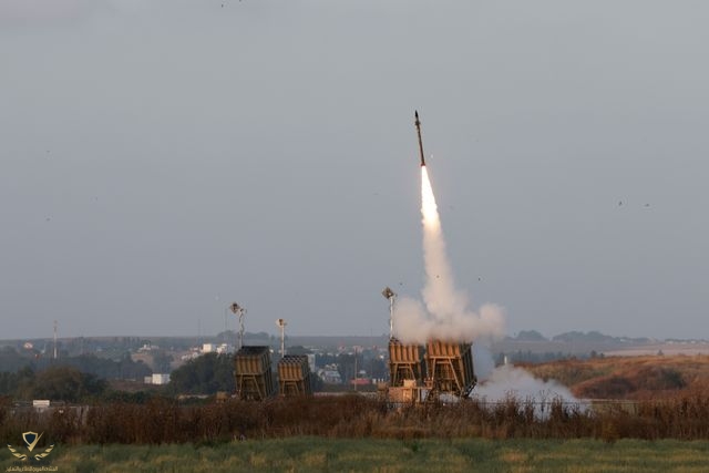

صاروخ تامير يرتفع من وحدة إطلاق القبة الحديدية . توجد أربع وحدات إطلاق نار في هذه اللقطة ، كل منها بها 20 صاروخًا . و رغم أن 80 صاروخاً اعتراضياً يبدو عدداً كبيراً ، إلا أن حماس وحزب الله يستطيعان إطلاق آلاف الصواريخ في يوم واحد .
و بحلول أوائل عام 2010 ، كانت إسرائيل قد أنتجت الحل : القبة الحديدية .
تتكون بطارية القبة الحديدية من ثلاث قطع من المعدات : الرادار متعدد المهام ELM-2084 و هو قادر على تتبع 1200 صاروخ قادم في وقت واحد ؛ و نظام إدارة المعركة والتحكم في الأسلحة ، وعادةً ما يكون عبارة عن مقطورة بها وحدات تحكم بشرية وقائد الوحدة بداخلها ؛ و 3-4 وحدات إطلاق نار .
تحتوي كل وحدة إطلاق على 20 صاروخًا اعتراضيًا من طراز "تامير" في موقع جاهز للإطلاق .
