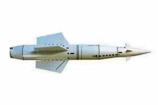

AGM-12 بولبوب
AGM-12 BULLPUP

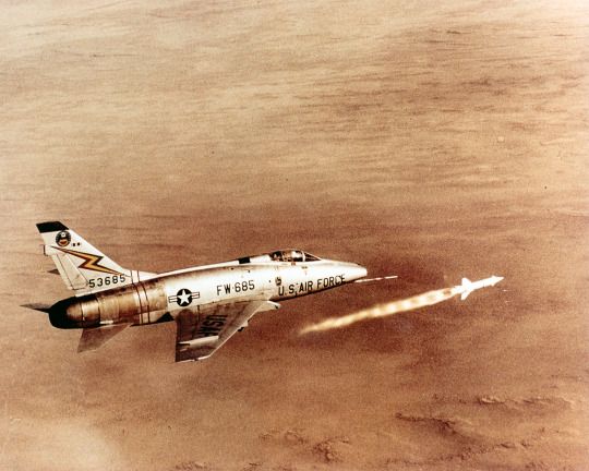

تلاعب الجيش الأمريكي بالذخائر الموجهة خلال الحرب العالمية الثانية، وعلى الأخص مع القنابل الموجهة لاسلكيًا AZON، وRAZON، وTARZON، لكنها لم تستخدم على نطاق واسع. أثناء الحرب الكورية، تم تنفيذ الضربات الجوية بذخائر غير موجهة وفي عام 1953 بدأت البحرية الأمريكية في تطوير صاروخ جو-أرض موجه (ASM). تم منح العقد لقسم مارتن أورلاندو في عام 1954، وتم إرسال السلاح الناتج، "ASM-N-7 Bullpup"، إلى الخدمة من قبل البحرية في عام 1959.
في عام 1960، انتقل الإنتاج إلى طراز محسّن، "ASM-N-7A"، والذي حل محل محرك الوقود الصلب الأصلي Aerojet من ASM-N-7 بمحرك يعمل بالوقود السائل أكثر قوة من نوع Thiokol مع وقود قابل للتخزين معبأ مسبقًا. تمت إعادة تصميم ASM-N-7A ليصبح "AGM-12B" في عام 1962، وكان يُعرف عمومًا باسم "Bullpup-A".
كان AGM-12B سلاحًا رخيصًا ولم يكن متقدمًا كثيرًا عن الذخائر الموجهة لاسلكيًا في الحرب العالمية الثانية، وكان صاروخًا أنيقًا، مع زعانف تحكم صليبية صغيرة تعمل بالهواء المضغوط على المقدمة وزعانف صليبية ثابتة أكبر على المقدمة. كان AGM-12B موجهًا بصريًا، ويتم التحكم فيه عبر رابط لاسلكي، تمامًا كما كانت الأسلحة الألمانية. كان dحتوي على شعلتين مضيئتين في الذيل للسماح للمشغل بتتبعه أثناء استخدام عصا التحكم لإبقائه في وضع مستقيم من خلال منظار الطائرة. نظام التحكم اللاسلكي، الذي يعتمد على الكبسولة السفلية AN/AWW-73 أو AN/AWW-77، يحتوي على قنوات متعددة للسماح لعدة طائرات بإطلاق Bullpups في وقت واحد.

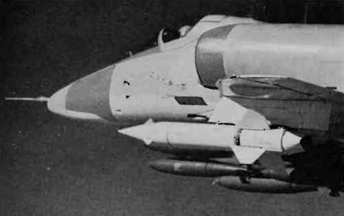

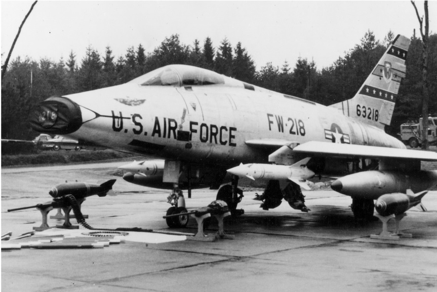

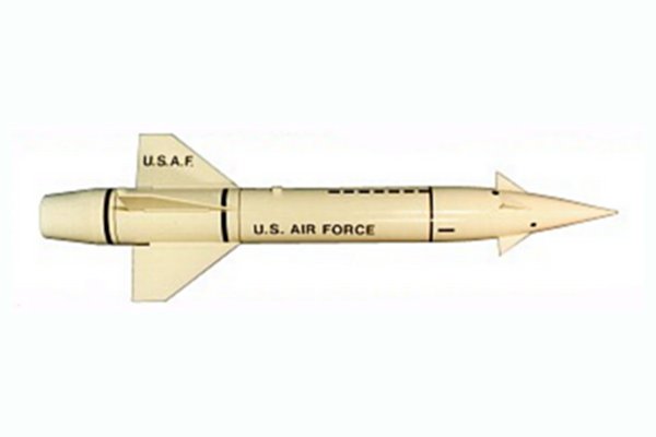

على الرغم من أن القوات الجوية الأمريكية استخدمت بعض مخزون Bullpup-A باسم "GAM-83"، فقد تم الحصول عليه كحل مؤقت حتى تتمكن الخدمة من الحصول على نسخة محسنة من Bullpup-A، والتي تم تسميته في الأصل "GAM-83A". أعيد تصميم "AGM-12B" في عام 1962 على الرغم من أنه لم يكن مثل AGM-12B الخاص بالبحرية الأمريكية .تتميز صواريخ AGM-12B التابعة للقوات الجوية بنظام توجيه محسّن يخفف من حاجة الطيار إلى إبقاء الهدف مصطفًا في مرمى النيران، مما يسمح بشن هجمات على أهداف خارج خط طيران طائرة الإطلاق.
في النهاية، قامت القوات الجوية الأمريكية أيضًا برعاية تطوير نوع آخر من طراز Bullpup-A، المعروف في الأصل باسم "GAM-83B"، ولكن تم إعادة تصميمه إلى "AGM-12D". بدا هذا البديل مشابهًا إلى حد كبير لـ AGM-12B، ولكن كان له قطر أكبر قليلاً مما سمح له بحمل رأس حربي تقليدي شديد الانفجار أو رأس حربي نووي تكتيكي.
تم بناء عشرات الآلاف من Bullpup-A، معظمها بواسطة شركة دبليو إل.ماكسون للإلكترونيات كمقاول من الباطن لمارتن ماريتا، مع بناء 8000 وحدة أخرى بموجب ترخيص من مجموعة أوروبية برئاسة كونجسبيرج النرويجية. تم حمل Bullpup-A بواسطة طائرات البحرية الأمريكية مثل Douglas A-4 Skyhawk وLockheed P-3 Orion.
Bullpup A (AGM-12B) تحت جناح طائرة دوغلاس A-4 سكاي هوك.
وطائرات القوات الجوية الأمريكية مثل F-100 Super Sabre وLockheed F-104 Starfighter. تم اعتماد Bullpup-A أيضًا من قبل البحرية الملكية البريطانية، وكذلك الدنمارك والنرويج وتركيا.

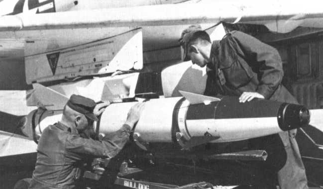

  • طورت شركة Texas Instruments نسخة من Bullpup-A تم تسميتها بـ "AGM-83 Bulldog" والتي تم تزويدها بجهاز باحث عن الأهداف بالليزر شبه النشط semi-active laser (SAL) وكان وزنه 113 كيلوجرامًا (250 - رطل) برأس حربي متشظي. بدأت اختبارات إطلاق النار في عام 1971 وأثبتت نجاحها الكبير. كانت البحرية تميل نحو إدخال Bulldog في الإنتاج، ولكن Maverick ASM كان المفضل، وتم إلغاء Bulldog في عام 1972.
AGM-83 Bulldog
من الغريب بعض الشيء أنه لم يكن هناك مخطط لتعديل الأعداد الكبيرة من Bullpups القديمة إلى مواصفات Bulldog الموجهة SAL وتحويلها إلى أسلحة أكثر فائدة. ومن الواضح أن مثل هذا الإجراء لم يكن معقولاً من الناحية الفنية، أو أنه لا يعتقد أنه فعال من حيث التكلفة حتى لو كان كذلك.

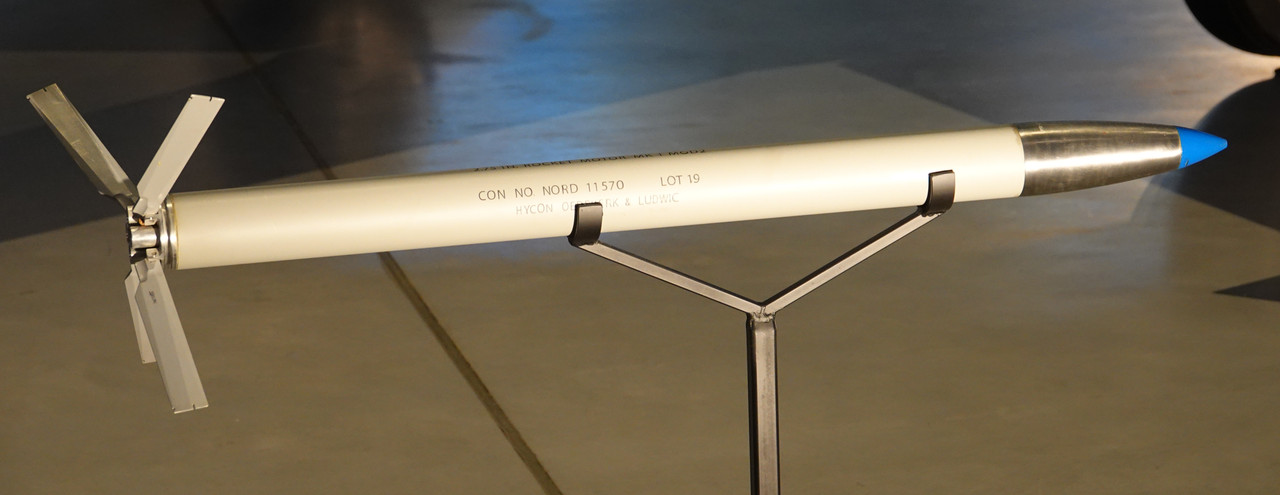

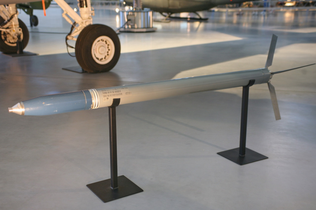

"الصاروخ "Folding Fin Air Rocket (FFAR)" عيار 70 ملم (2.75 بوصة)، والذي أدى بعد الحرب إلى صاروخ "هيدرا-70".
"Zuni" مقاس 127 ملم (5 بوصات)، وهو متابعة لـ HVAR في الحرب العالمية الثانية.
كان لكلا النوعين من الصواريخ زعانف قابلة للطي ويمكن تزويدها بمجموعة متنوعة من الرؤوس الحربية - شديدة الانفجار، والمتشظية، والخارقة للدروع، والدخانية، وما إلى ذلك - ومن هنا على ما يبدو جاء اسم "Hydra-70" . تم إطلاق كلاهما من قاذفات متعددة الأنابيب، حيث كانت القاذفات ذات 7 و19 أنبوبًا نموذجية لـ Hydra-70، في حين تم إطلاق Zunis عادةً من قاذفات ذات أربعة أنابيب. وعلى أية حال، فإن هذه الذخائر غير الموجهة ستصبح الأساس للجيل الجديد من الذخائر الذكية.

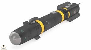

صاروخي المفضل هو الAGM114 hillfire
