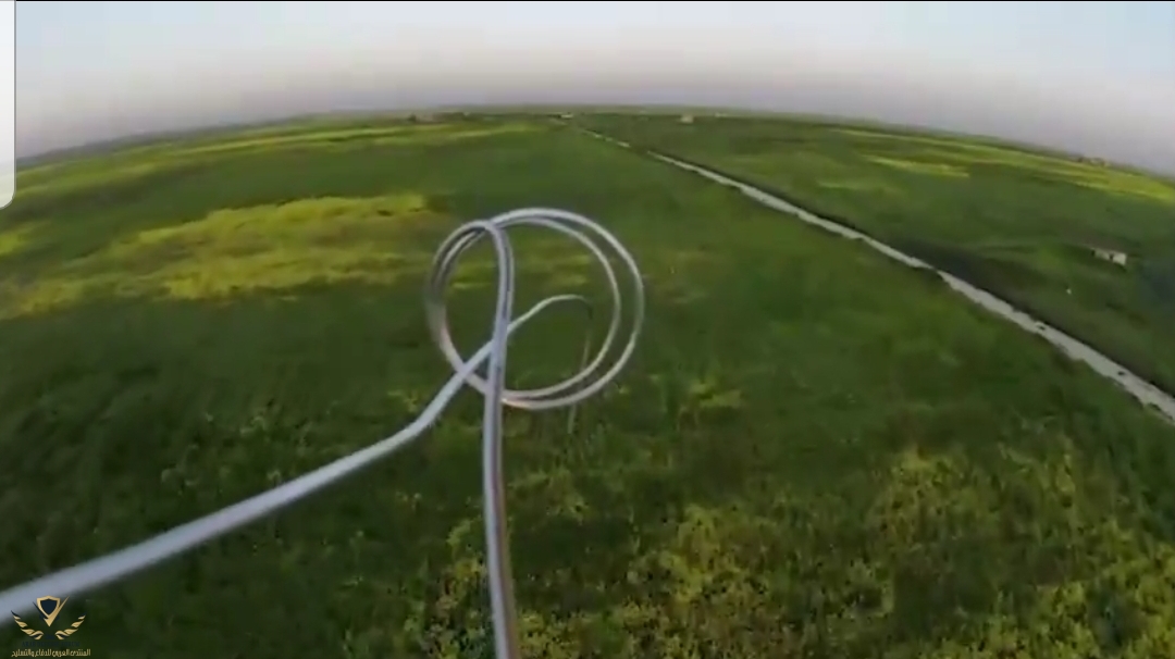

من الملاحظ اعتماد هذا النوع من الهوائيات بكثره بالفديوات الاخيره تحديدا ... يبدو انه يحقق الكسب اعلى antenna gain والاستقطاب الدائري للاشاره الكهرومغناطيسيه "المفضل" مع حزمة تردد اوسع BW Freq Wider بالتالي تحقيق فوائد ميدانيه عديده منها زياده المدى بتبادل المعلومات ومقاومه للتداخل مع الموجات والاهم زياده المدى العملياتي لل FPV.

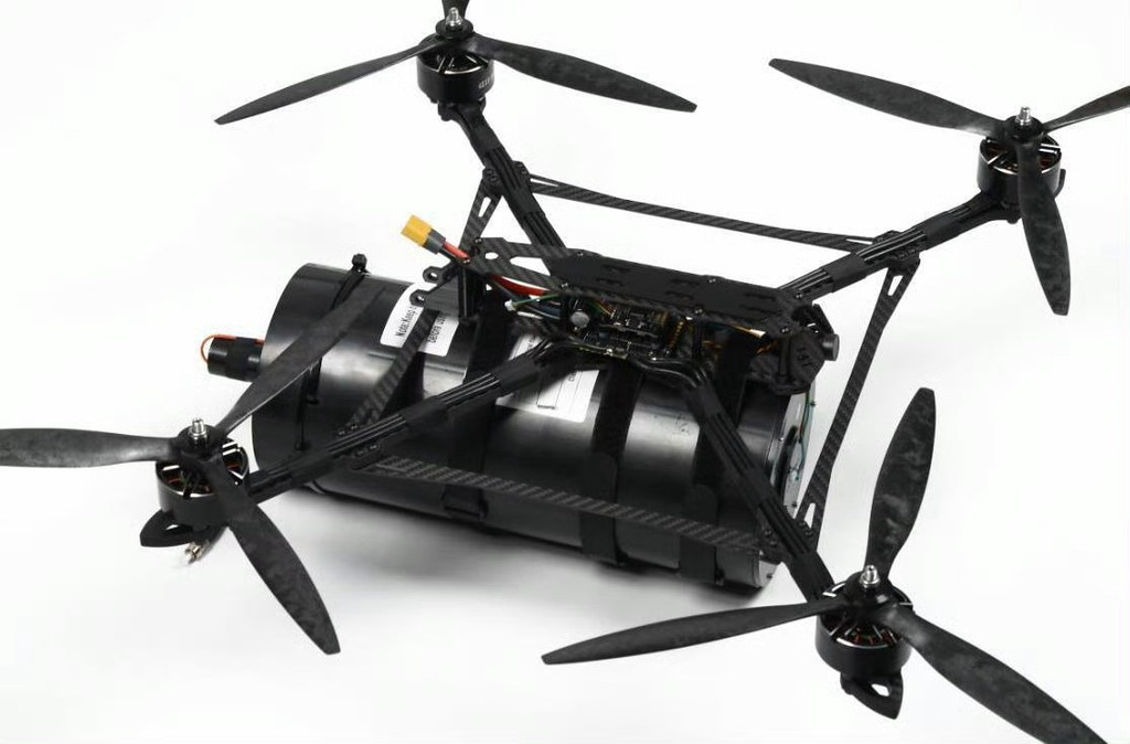

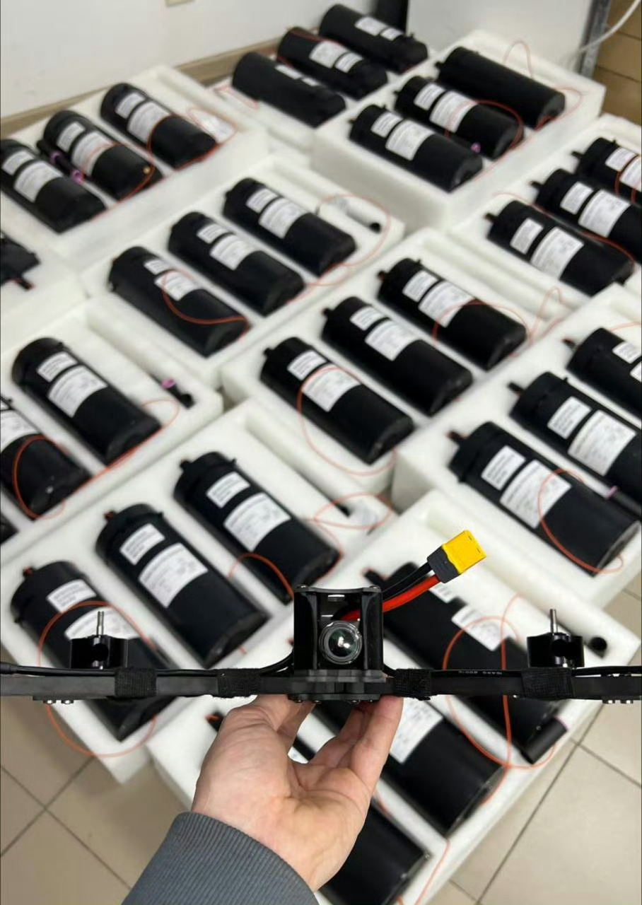

أحدث المنتجات : الطائرات الرباعية الصغيرة الموجهة بالألياف الضوئية. يتم تخزين أسلاك التوجيه في أسطوانات صغيرة من ألياف الكربون .
يلاحظ المسافات التي يمكن ان تصل لها الالياف البصرية

لا أظن بأن هذا هوائي
أعتقد أنه أداة تفجيريه لتلافي التفجير عن بعد او غيره
بمجرد ملامسة السيخ المعكوف للاسفل (الذي بالمنتصف) لمركبة العدو يتحرك بأي اتجاه لملامسة الدائره المعدنيه و بالتالي اكمال الدائره الكهربائيه و من ثم الانفجار
يعني وسيله بدائيه ولكنها عمليه
مجرد اعتقاد وتحليل
مجرد اعتقاد وتحليل
في هذه الصوره اعتقادك اقرب للصح ! ... نعم على الاكثر انه صاعق تفجير بالتلامس contact detonator وبنسب اقل يستخدم كهوائي مع درونات ال FPV، لانه هذا الشكل التصميمي من المعدن اللولبي او الاهليجي ايضا استخدم هوائي مع درونات ال fpv لتحسين مدى الاتصال وزيادة وثوقيته حيث يقدم قدرات اشاره موجهه او متعدده الاتجاهات خاصة في البيئات الصعبه على الاتصالات او للمسافات الطويله اي زياده المدى.

استخدام كابل من الألياف البصرية يجعل الوحدة الموجهة عن بُعد -الدرون- محصنة ضد الحرب الإلكترونية (EW)، لذا يبدو أنه الحل المثالي لطائرات FPV.
زاد الاستخدام المتزايد لطائرات FPV مع تقنيات الألياف البصرية في ميادين المعركة الأوكرانية من صدى هذا الموضوع في الغرب، على الرغم من أن أولى الحالات تم تسجيلها في مارس من هذا العام 2024. في البداية، كانت هناك معلومات تفيد بأن القوات الروسية بدأت في استخدام الطائرات الموجهة الموصولة بأسلاك، ثم ظهرت أيضًا التطورات الأوكرانية في هذا المجال.
يشارك المهندس دانييل، الخبير من مشروع توختني، رأيه ويقدم حقائق مفيدة حول التطبيق العملي لهذه الطائرات الموجهة عن بُعد في السلسلة أدناه.
يحدد الخبير ثلاثة عوامل تفوق مزايا عدم التأثر بأي تدخلات في الحرب الإلكترونية. أولاً هي تنقل طائرة FPV الموصولة بأسلاك. فكل من السرعة والمناورة تكون محدودة لتجنب تلف الكابل أو تشابكه أثناء لفه خلف الطائرة. يجب على المشغل تجنب القيام بالانعطافات الحادة والتأكد من تسريع الطائرة وإبطائها بشكل أكثر سلاسة مقارنة بالطائرات الموجهة عن بُعد باستخدام الترددات الراديوية.
من المهم أن نلاحظ أن السرعة والزوايا الهجومية غير المتوقعة هي التي تجعل طائرات FPV خطيرة جدًا ومن الصعب إسقاطها باستخدام الأسلحة النارية.
يشير دانييل إلى فيديو من المشغلين الروس للطائرات الموجهة بأسلاك، حيث تفشل الهجمة في إصابة هدفها. وبالنظر إلى أن الروس قرروا نشر الفيديو على أي حال، قد يكون هذا أحد أفضل النتائج التي تمكنوا من تحقيقها.
العائق الثاني هو "الكتلة الميتة"، كما يقول الخبير مشيرًا إلى الكابل الثقيل المصنوع من الألياف البصرية. الحاجة إلى تثبيت كابل من الألياف البصرية تأخذ جزءًا كبيرًا من قدرة الحمولة، والتي يمكن استخدامها لزيادة وزن الرأس الحربي أو تركيب بطارية أكبر، مما يزيد من قدرة الطائرة على التحمل والمدى.
العائق الثالث للألياف البصرية هو تكلفتها. الإنتاج يتركز بشكل رئيسي في الدول الغربية، وهناك كمية محدودة في الصين. إن تكلفة هذا المكون تؤثر سلبًا على آفاق توسيع استخدام الطائرات الموجهة بأسلاك، وهناك أيضًا خطر من حدوث عجز في السوق. في الختام، يقترح دانييل أن الطائرات الموجهة بالألياف البصرية ستظل حلًا مؤقتًا إلى حين تنفيذ الحلول المناسبة.

طائرات FPV التي تستخدم الألياف البصرية بدلاً من قنوات الراديو التقليدية للتحكم ونقل الفيديو تمثل مسارًا واعدًا للغاية لتطوير هذه التكنولوجيا، خصوصًا في التطبيقات العسكرية. قامت القوات الروسية باستكشاف هذا الاتجاه بنشاط، واختبرت مثل هذه الطائرات في سيناريوهات القتال. في الوقت نفسه، حقق المطورون الأوكرانيون، مثل دورنارنيا، أيضًا تقدمًا كبيرًا. على سبيل المثال، عرضوا نموذجًا أوليًا لطائرة FPV تُدعى بانديريك-ستريشكا، التي تستخدم الألياف البصرية للتحكم.
تتمتع طائرة بانديريك-ستريشكا بقدرة حمولة تصل إلى 3 كجم، ومدة طيران تبلغ 15 دقيقة، ونطاق تكتيكي يصل إلى 1 كم، على الرغم من أن هذه المواصفات تم تحقيقها منذ فترة. التركيز الرئيسي يكمن في اكتساب الخبرة في تطبيق التحكم باستخدام الألياف البصرية بدلاً من التركيز على المواصفات المحددة للطائرة. على عكس نظيرتها الروسية، تستخدم هذه الطائرة ألياف بصرية أرفع، مما يسمح لها بأداء المناورات العدوانية دون إلحاق الضرر بالكابل، كما يظهر في لقطات الفيديو.
يقدم التحكم باستخدام الألياف البصرية مزايا مميزة، بما في ذلك الحصانة ضد أنظمة الحرب الإلكترونية وتحسين جودة الصورة للمشغلين. يساهم هذا النظام في زيادة فعالية الطائرة ودقتها في الاستهداف. علاوة على ذلك، فإنه يضمن السرية التشغيلية من خلال تفادي الكشف عبر وسائل الاستطلاع الإلكتروني الراديوي، ويخفف من مشكلات التداخل المرتبطة بالتحكم عبر الترددات الراديوية، مما يسهل إدارة عدة طائرات دون طيار في الوقت نفسه.
بالإضافة إلى ذلك، يسمح استخدام الألياف البصرية للتحكم بتوحيد القدرة الحاسوبية للمهام مثل الرؤية الآلية، التي تستخدم في التعرف على الأهداف واستراتيجيات الهجوم، في محطة التحكم بدلاً من الطائرة نفسها، وهو نهج أكثر توفيرًا للتكلفة.
ومع ذلك، تشمل العيوب المحتملة قيود المسافة بسبب طول الألياف البصرية، مخاطر كسر الألياف مما يؤدي إلى فقدان الطائرة، بالإضافة إلى التعقيدات التشغيلية. ومع ذلك، هناك حاجة إلى تقييم عملي شامل لاستخدام طائرات FPV في سيناريوهات القتال لتوثيق هذه الاعتبارات وتطوير التكنولوجيا بشكل أكبر.​
