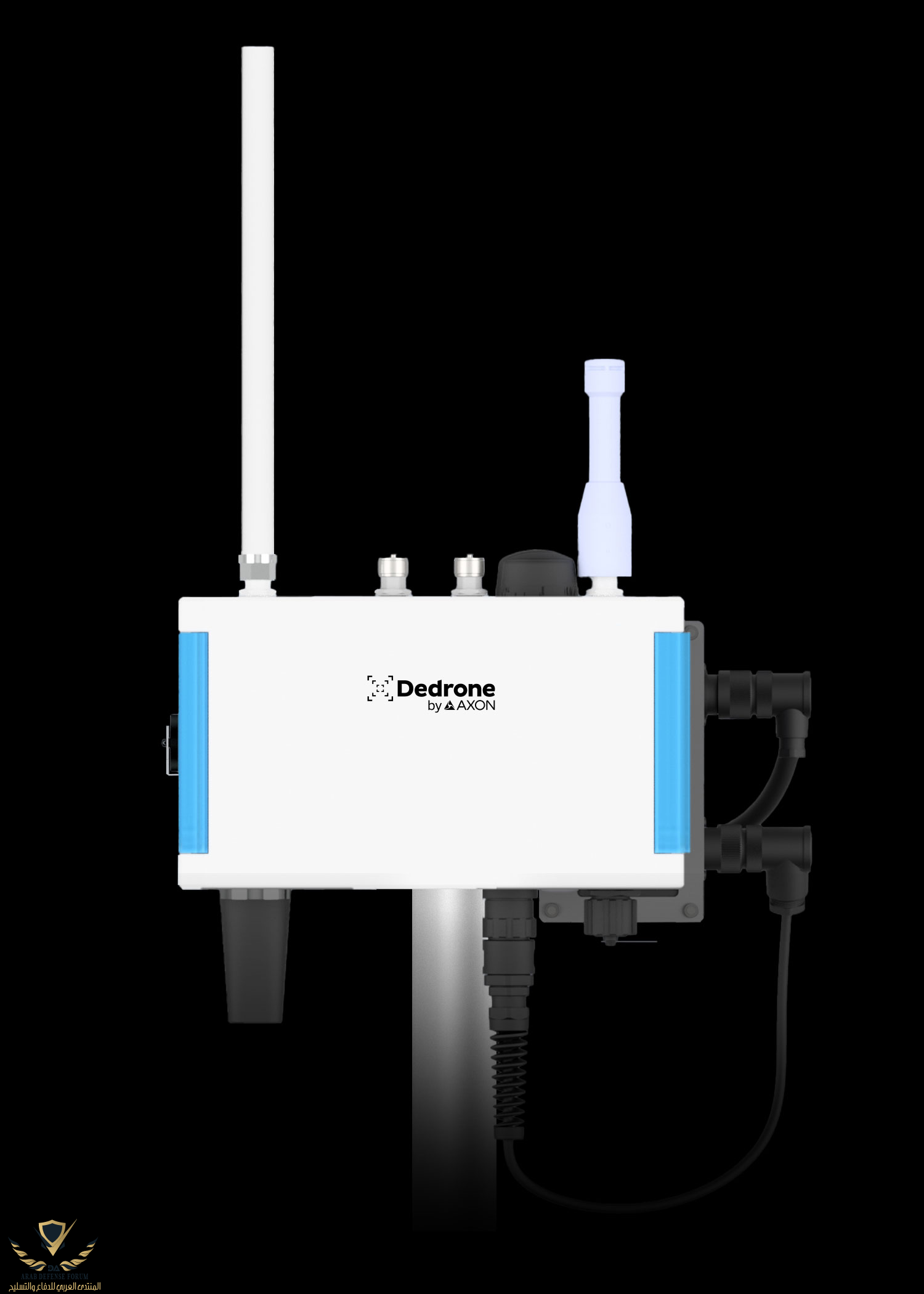

أجهزة استشعار للكشف عن الطائرات بدون طيار

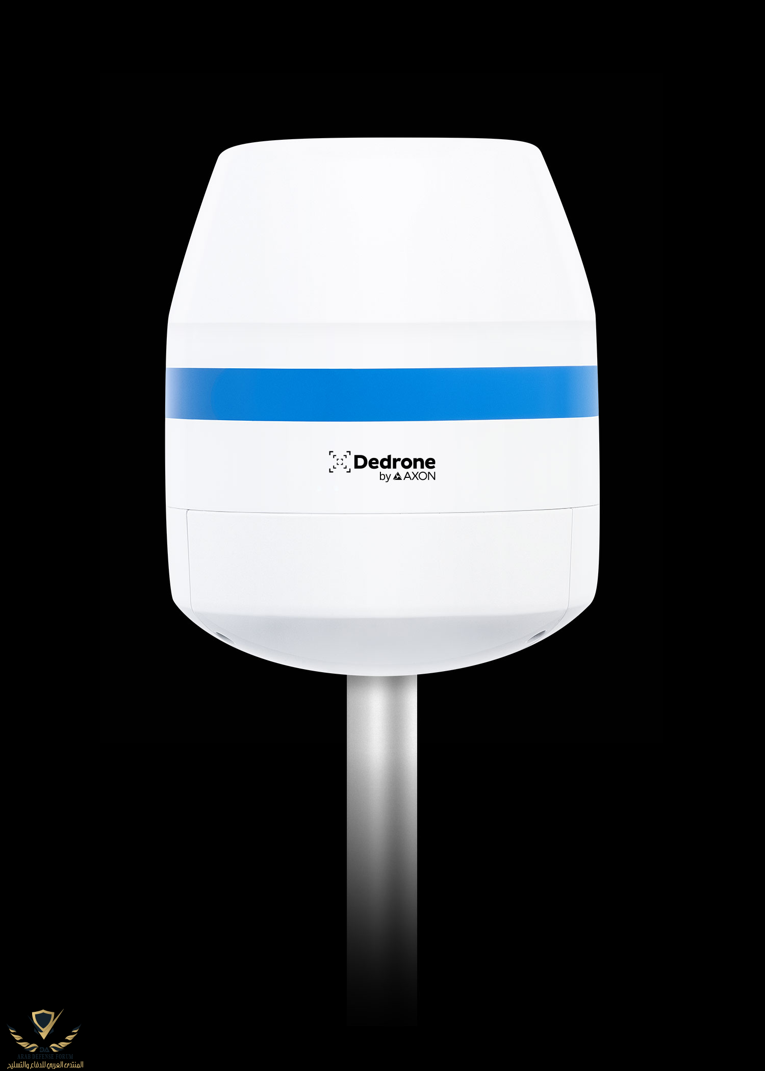

RF-560
جهاز RF-560 هو جهاز استشعار سلبي متصل بالشبكة لاكتشاف الطائرات بدون طيار وأجهزة التحكم عن بُعد الخاصة بها
وتصنيفها وتحديد موقعها (تحديد الموقع الجغرافي).
الميزات الرئيسية
  • يعثر التعريب المستند إلى الترددات اللاسلكية على الطائرات بدون طيار والطيارين ويرسمها على الخريطة
  • الكشف عن الطائرات بدون طيار بعيدة المدى (حتى 8 كم)
  • تكوين هوائي فليكسيبل مع هوائيات متعددة الاتجاهات أو هوائيات اتجاهية لمدى ممتد
  • تم تمكين التثبيت السريع من خلال نظام جاهز للسحابة من خلال نظام LTE وGPS المدمج
  • مُحسَّن للمواقع الحضرية
  • مصممة لبيئات الترددات اللاسلكية الصاخبة
  • لا يلزم الحصول على تصريح قانوني خاص (لإمكانية تحديد الهوية عن بُعد)

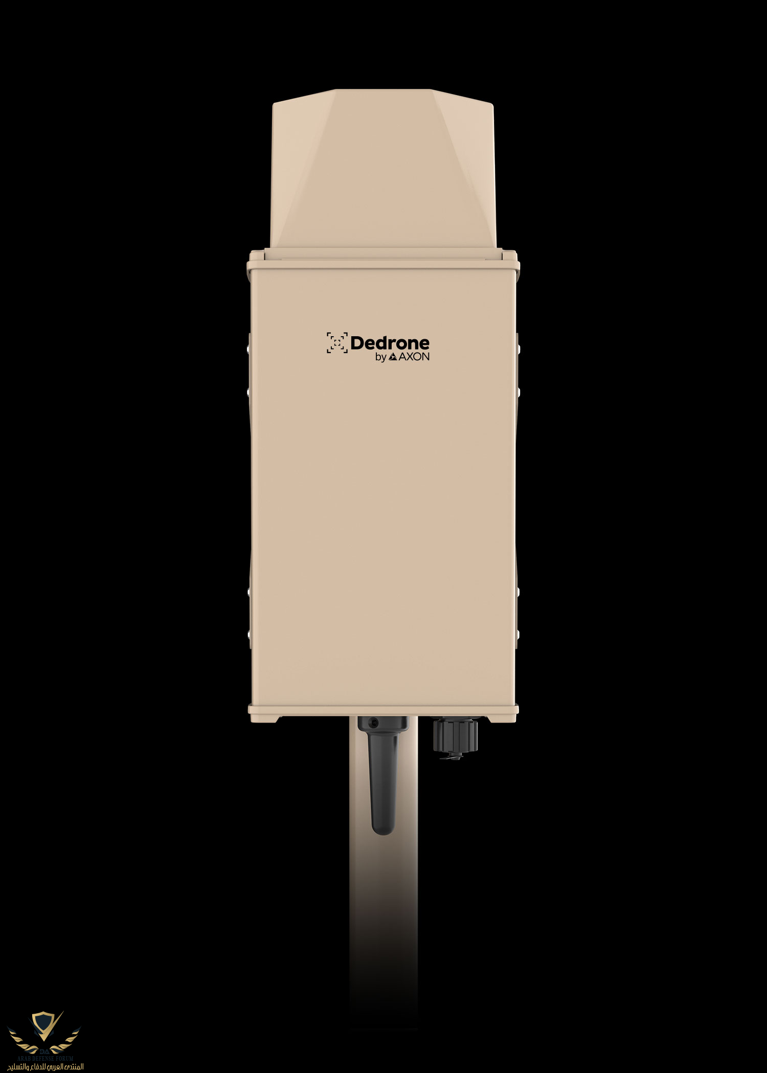

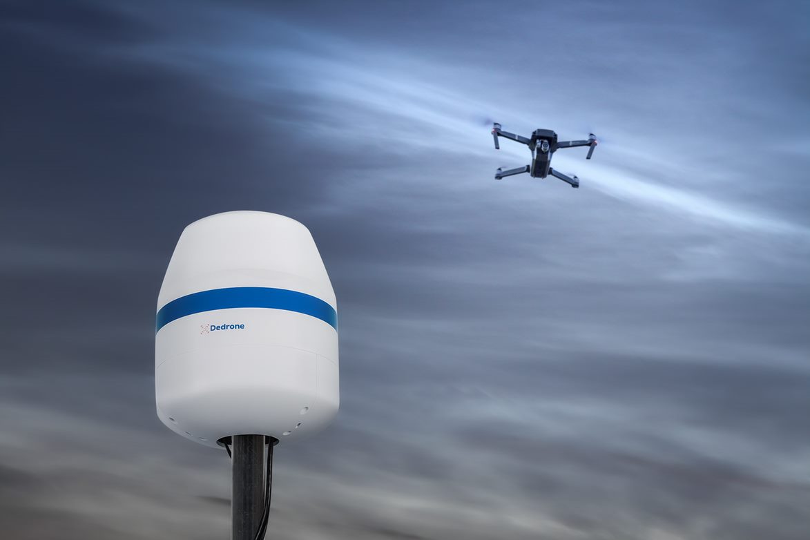

RF-360
إن RF-360 وRF-360T عبارة عن مستشعرات لاسلكية سلبية متصلة بالشبكة للكشف عن الطائرات بدون طيار
وأجهزة التحكم عن بُعد الخاصة بها وتصنيفها وتحديد موقعها الجغرافي (تحديد الموقع الجغرافي).
الميزات الرئيسية​
  • الكشف عن الطائرات بدون طيار بعيدة المدى وتحديد الاتجاه (حتى 5 كم)
  • التثبيت وبدء التشغيل السريع بسبب الاستعداد للسحابة بفضل LTE و GPS المدمجين
  • يوفر معلومات عن "النقاط الساخنة" لنشاط الطائرات بدون طيار
  • محسن للبيئات الصاخبة RF
  • لا يوجد إذن قانوني مطلوب

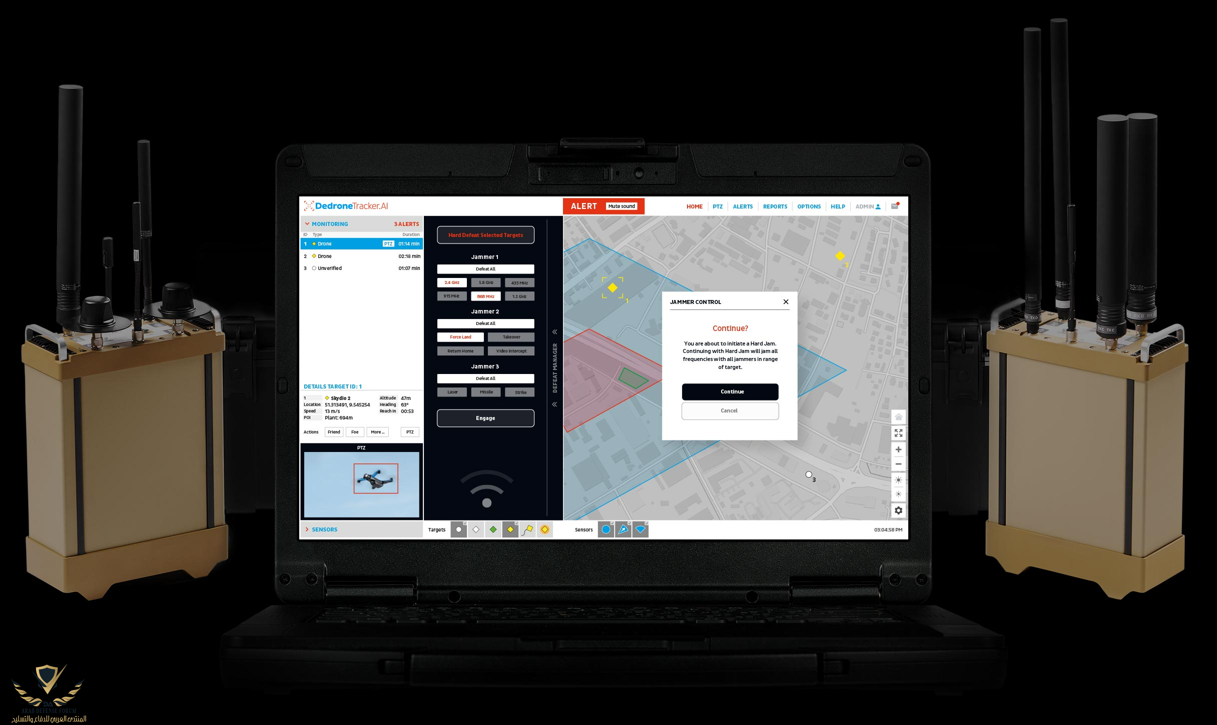

المجموعة الأساسية​
تتيح المجموعة الأساسية اكتشاف الترددات اللاسلكية والتغلب عليها على هيكل دعم واحد.
وهي تشتمل على كمبيوتر محمول متين، والعديد من أجهزة استشعار الترددات اللاسلكية القوية
وقدرة التغلب المعتمدة على الترددات اللاسلكية، والسارية والأجهزة الطرفية المرتبطة بها.
  • DedroneTracker.AI C2 لأداء النظام المستقل مع الحد الأدنى من النتائج الإيجابية الخاطئة
  • كشف الترددات اللاسلكية مع تغطية مكانية 360 درجة
  • مكتبة قوية تضم 250 بروتوكولاً
  • القدرة على هزيمة الحرب الإلكترونية
  • يمكن توسيعها بسهولة لتشمل عُقدًا بعيدة متعددة أو أجهزة استشعار تكتيكية أخرى عبر شبكة تشعبية

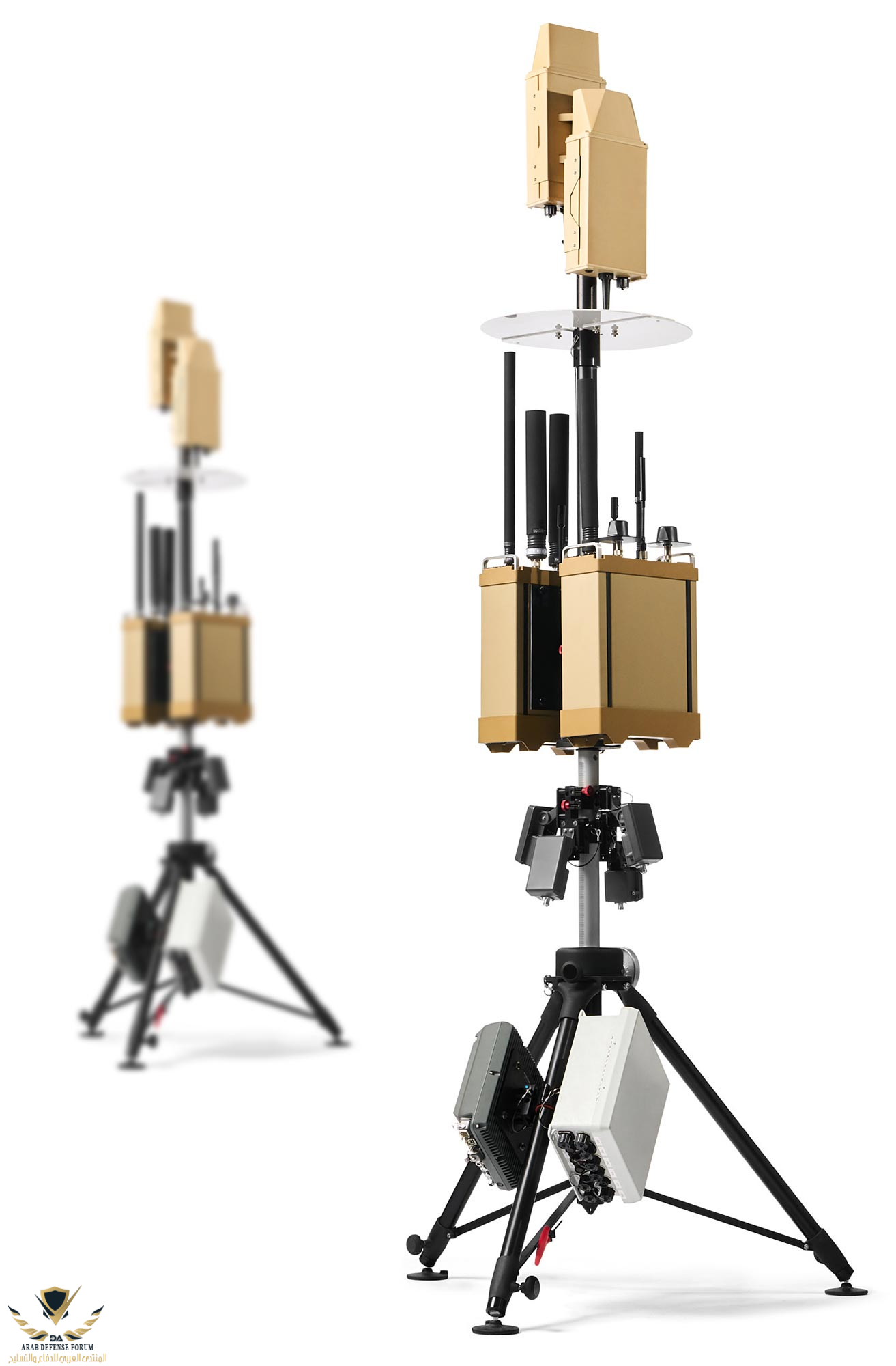

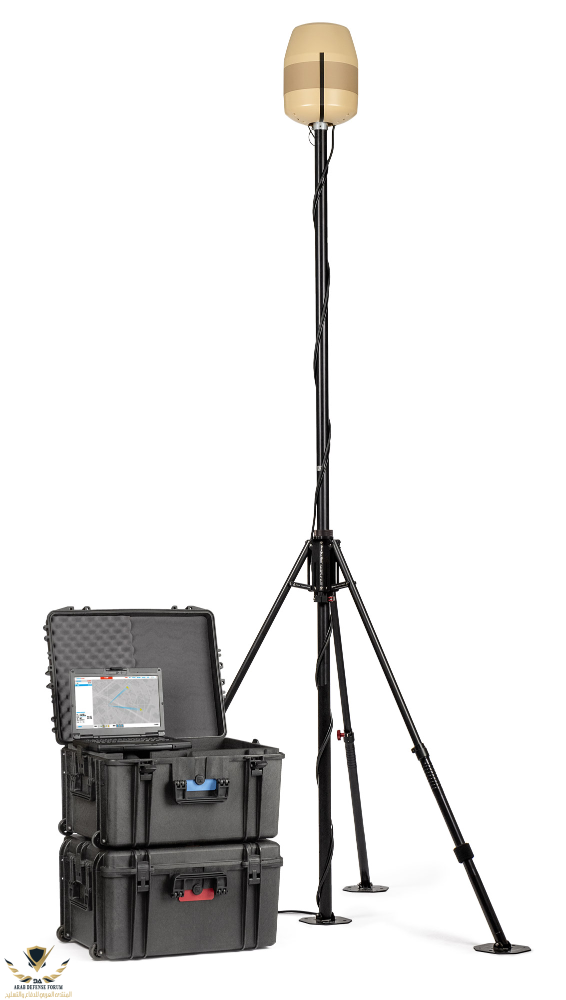

Dedrone المحمولة
يتم تضمين كل ما هو مطلوب لبدء الكشف في Dedrone Portable مما يتيح سهولة النقل والإعداد في أقل من 10 دقائق.
  • رجل محمول ، إعداد سريع في أقل من 10 دقائق
  • LTE ونظام تحديد المواقع العالمي (GPS) مدمجان
  • جميع المكونات متضمنة في حقيبتين وحقيبة حمل واحدة مع سارية
  • يكتشف ويتعقب ما يقرب من 600 نوع مختلف من الطائرات بدون طيار من 150 شركة مصنعة بما في ذلك طائرات DJI و Autel والطائرات بدون طيار التي تعمل بنفسك
  • يمكن دمج وحدات Dedrone المحمولة لتوسيع التغطية
  • نطاق الكشف يصل إلى 15 كم
  • اختياري: DroneDefender أو DedroneDefender للتخفيف
