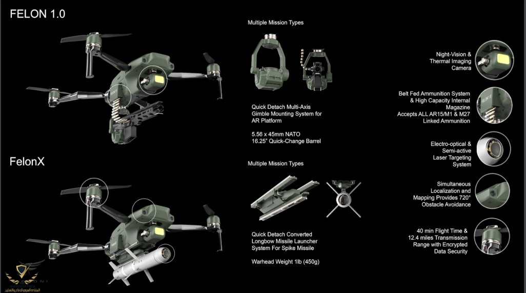

والضيف الاخر هو اصغر صاروخ سبايك بالعالم محمل على الدرون !،
نسخه الدرون ااامريكي FelonX , بمواصفات خاصه من العم سام "لما يمخخ صح "... والشحنه بانتظار الضوء الاخضر للارسال لاوكرانيا.

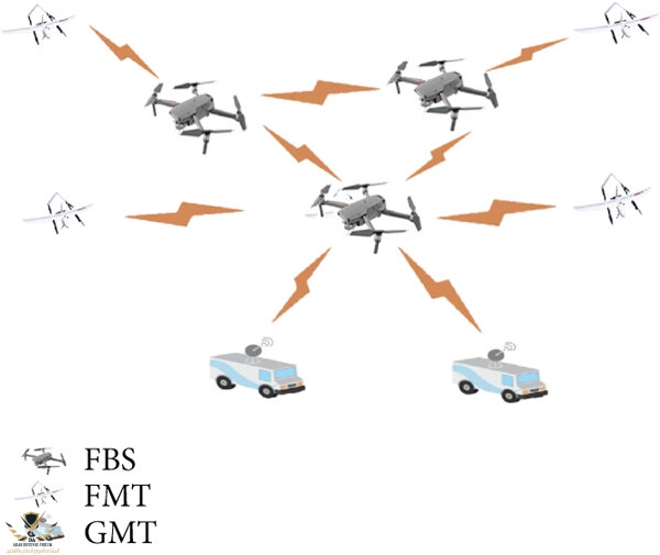

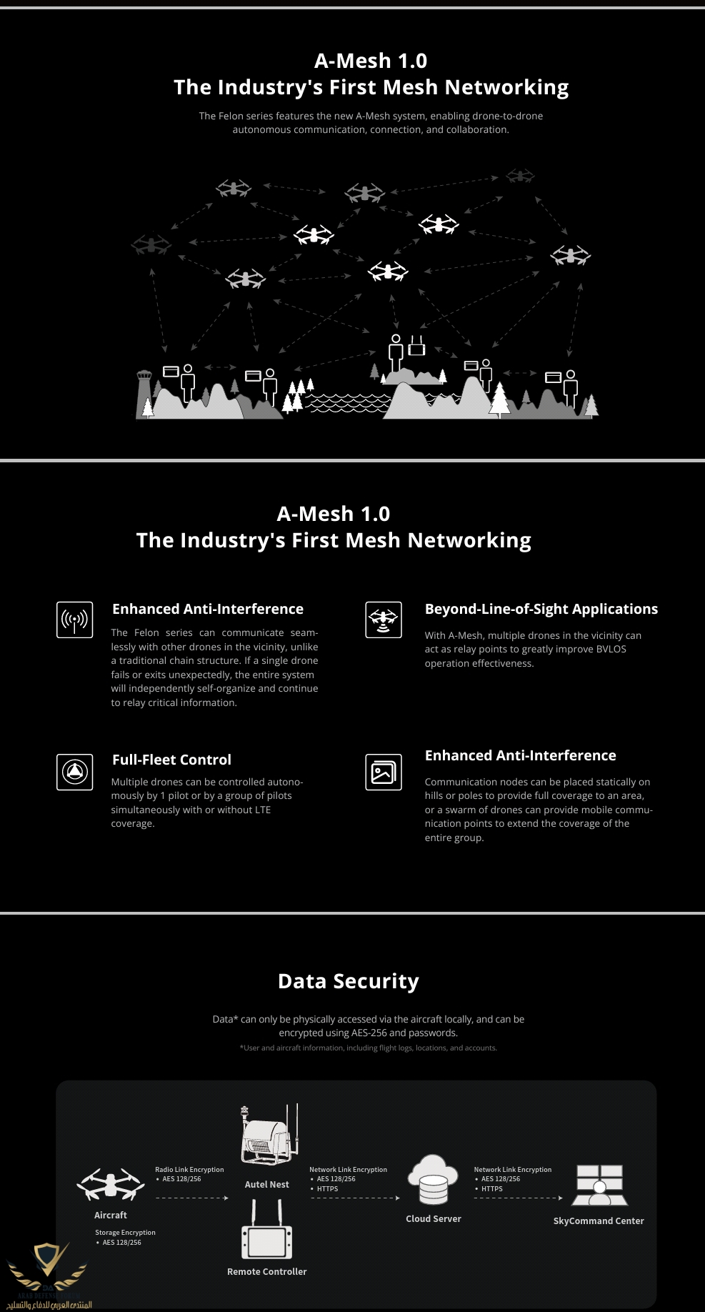

واحده من الميزات التي اضيفت على مواصفات هذا الدرون هي القدرة على العمل ضمن شبكه اتصالات بينيه مع بقية تشكيل الدرونات دون الحاجه للتواصل المباشر مع قاعدة التوجيه،، هذا الاسلوب يعرف ب Mesh Networking or Teaming :
هذا الحل كنتيجه للحرب الالكترونيه التي يشنها الروس على درونات الاوكران (قسم منها لاتستطيع الاقلاع وقسم يظل مسار الرجوع للقاعده وقسم ينقطع التواصل معه .. والكلام للاوكران)،،
Mesh Networking
مشاهدة المرفق 691055
مشاهدة المرفق 691049
Mesh Networking
مشاهدة المرفق 691050
مشاهدة المرفق 691053
لذلك استاذنا S @snt نرجو منك تخصيص جزء خاص للتوجيه بهذا الاسلوب بالاضافة للاساليب الاخرى لادارة التشكيلات ... لان هذا الاسلوب سيظهر وبقوه عاجلا ام آجلا ! .... بانتظار المزيد من اجزاء موضوعك المميز !

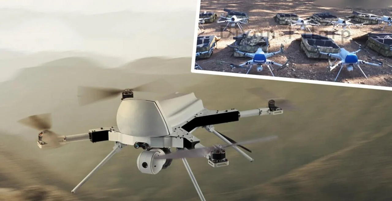

Kargu Quadcopter.

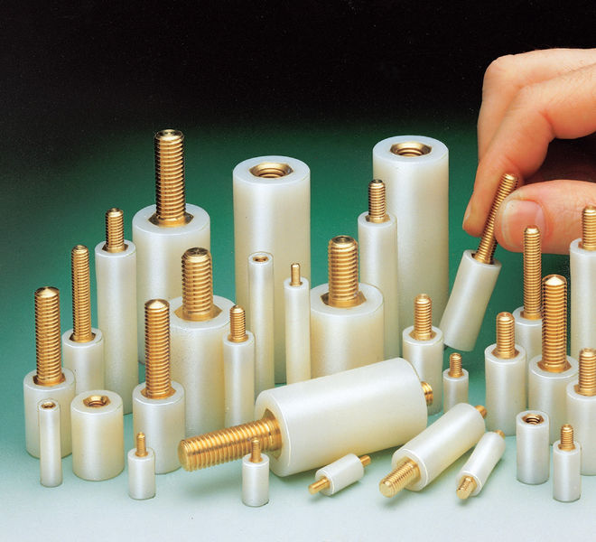

nylon standoffs
استخدم مسامير معدنية لتثبيت المكدس (مع صامولة معدنية في الأسفل)، فهي تقلل من الاهتزاز والتذبذب، وتجعل الطائرة بدون طيار تطير بشكل أفضل وأسهل في الضبط.
