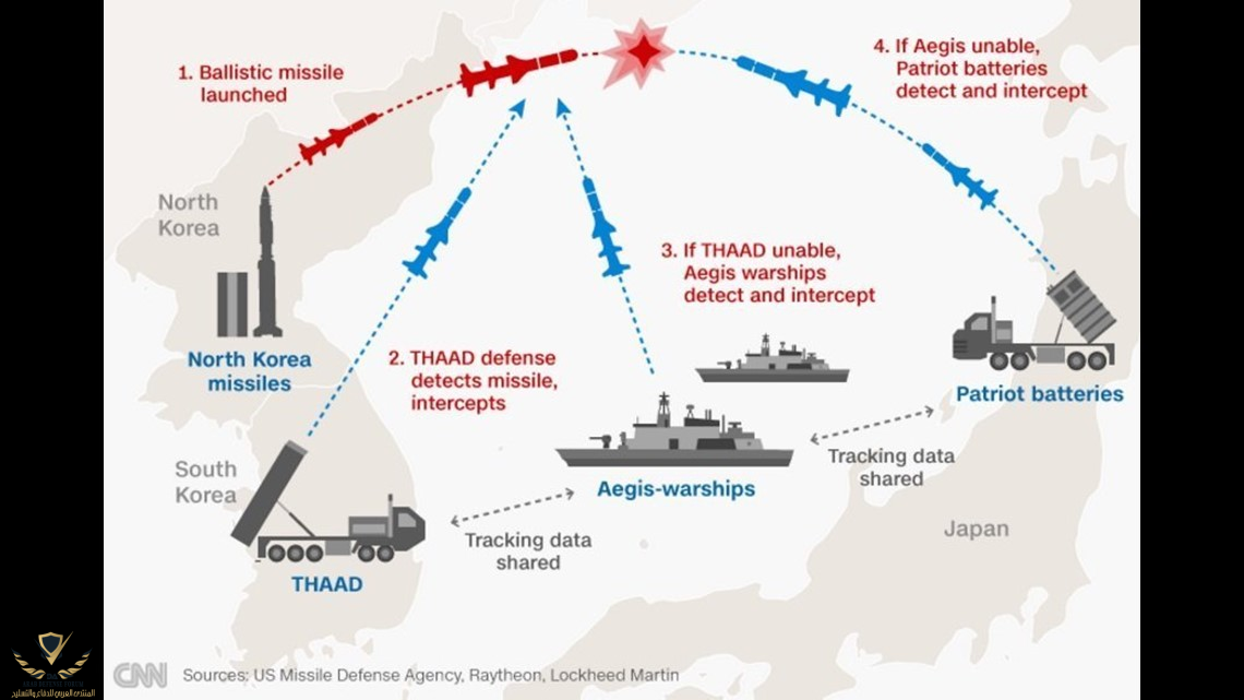

التكامل بين انظمة الدفاع الصاروخي

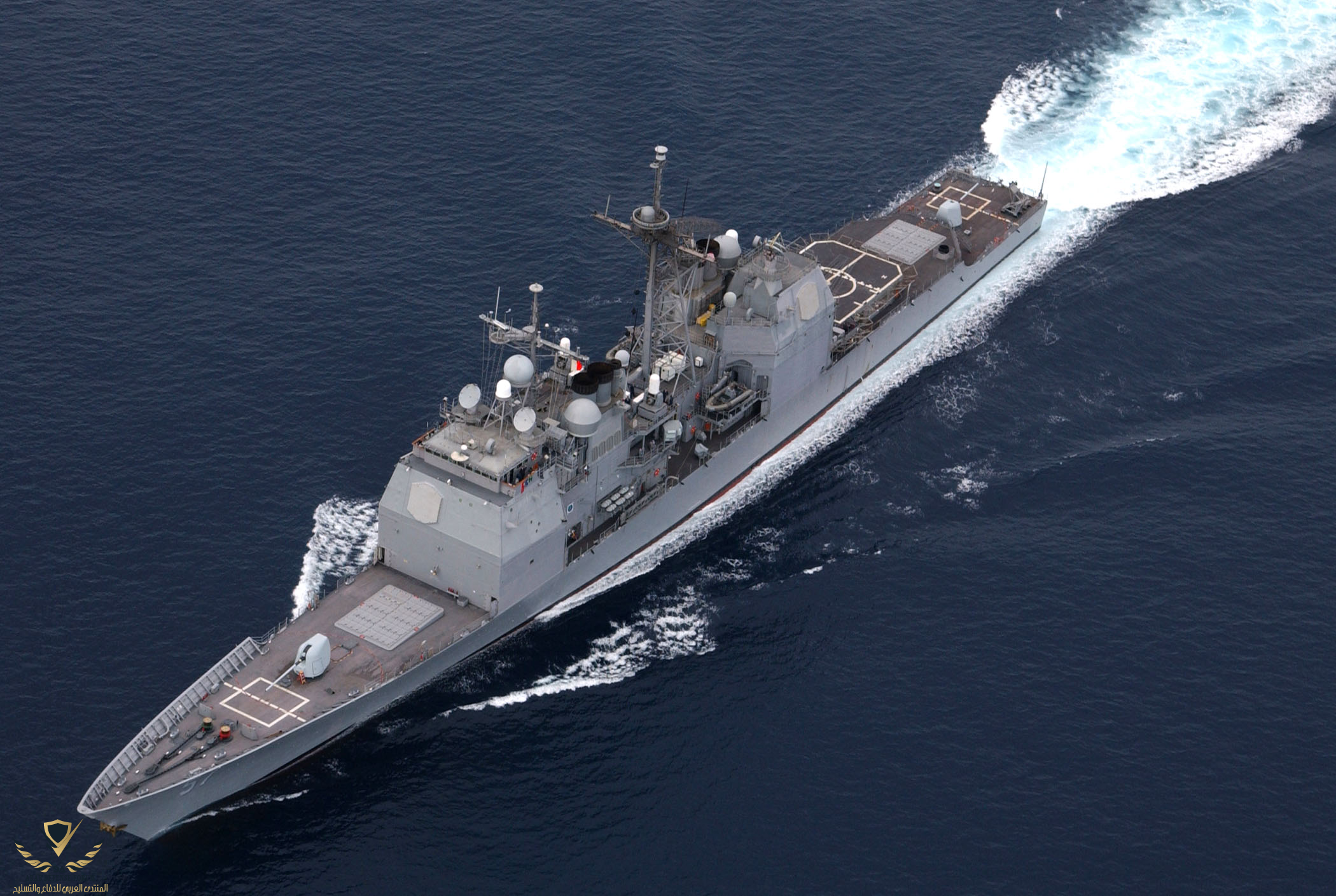

يتوافق نظام ثاد مع أنظمة ABMs حيث يستطيع أن يستقبل البيانات التوجيهية من الأقمار الاصطناعية الخاصة بنظام Aegis للدفاع الصاروخي من البحر عبر سفن البحرية الامريكية
كما يستطيع أن يعمل بالتوافق مع نظام باتريوت pac3
والعديد من المستشعرات الخارجية الأخرى..........
و بالتالي فأن أجهزة الاستشعار نلخصها هنا :
- محطات كشف بعيدة المدى للصواريخ الباليستية التي تدخل الغلاف الجوي BMEWS
- محطات رادار أرضية متوسطة المدى
- محطات الرادار ذات الهوائيات النشطة في النطاق X والمثبتة على المنصات البحرية
- أقمار المراقبة
STSS
- الرادارات الموجودة على متن السفن (AEGIS)

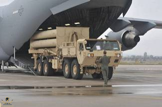

عربة قواذف الصواريخ

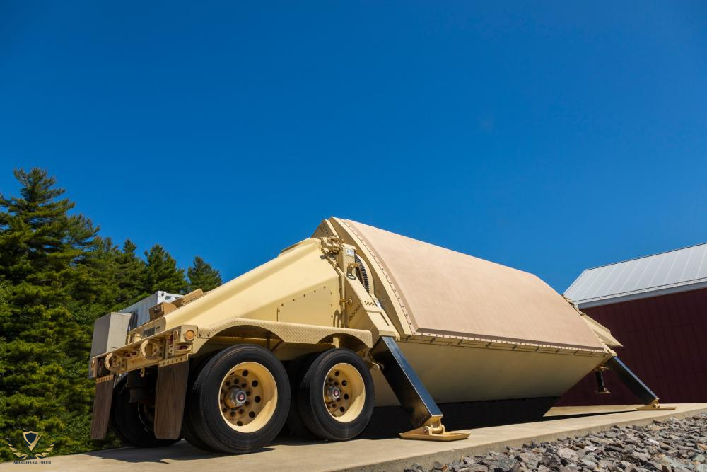

الرادار AN/TPY2
رادار AN/TPY-2 الخاص بمنظومة الدفاع الصاروخي الباليستي THAAD راداراً متنقلاً سريع الانتشار،عالي الوضوح، يعمل على النطاق الترددي إكس (X-band)، من الطيف الكهرومغناطيسي، قادر على اكتشاف الأهداف في المدى البعيد وتتبعها بشكل دقيق، ويميز كافة أنواع الصواريخ البالستية التي تتراوح بين الصواريخ القصيرة المدى والعابرة للقارات. لدى الرادار خوارزميات عالية التعقيد حيث انه لديه قدرة على تحديد نوع الهدف إذا كان وهميا ام لا

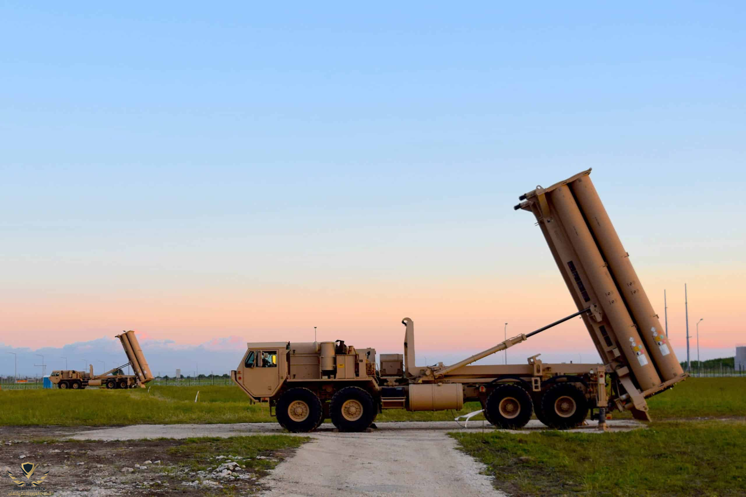

عربة قواذف الصواريخ
*هناك 8 صواريخ اعتراضية لكل قاذفة. وتشتمل تشكيلات الجيوش الحالية من بطاريات "ثاد" على 6 منصات و48 صاروخاً اعتراضياً، كما يمكن توسيع نطاقها إلى 9 منصات إطلاق و72 صاروخاً اعتراضياً.

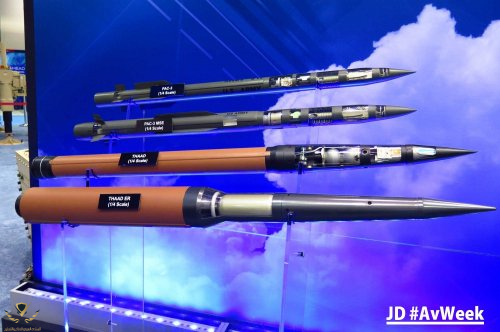

صاروخ ثاد
  • الطول 6.17 م.
  • وزن الإطلاق: 900 كجم.
  • السرعة: 2800 م/ ث.
  • المدى: أكثر من 200 كم.
  • أقصى ارتفاع للاعتراض: 150 كم.
  • احتمالية الإصابة بأول صاروخ: 0.9.

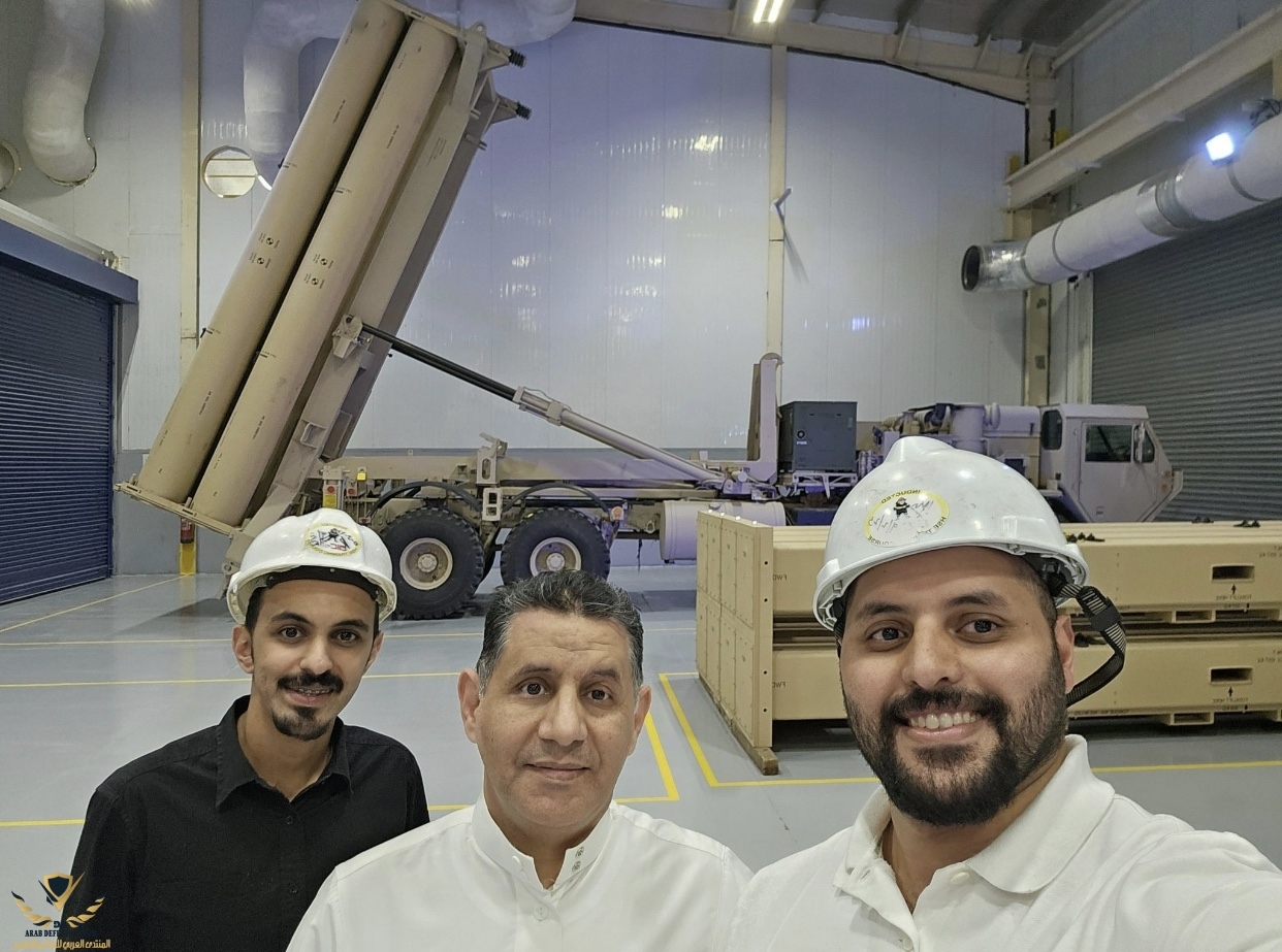

السعودية تسلمت الثاد بالفعل .. بأجزاء ومكونات سعودية
مثل القواذف ( سعودية الصنع ) , ولكن غير معروف حالة دخوله الخدمة

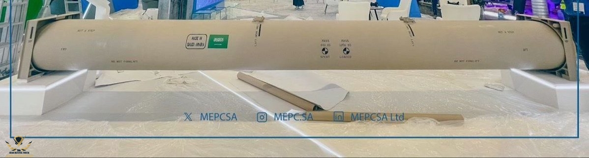

القاذفة الثانية خاصة ب iris أو ميكا ؟
جميل صناعته محليا
ميكا , تصنعها ايضًا شركة ( AIC ) السعودية

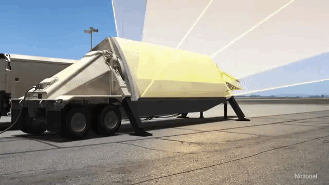

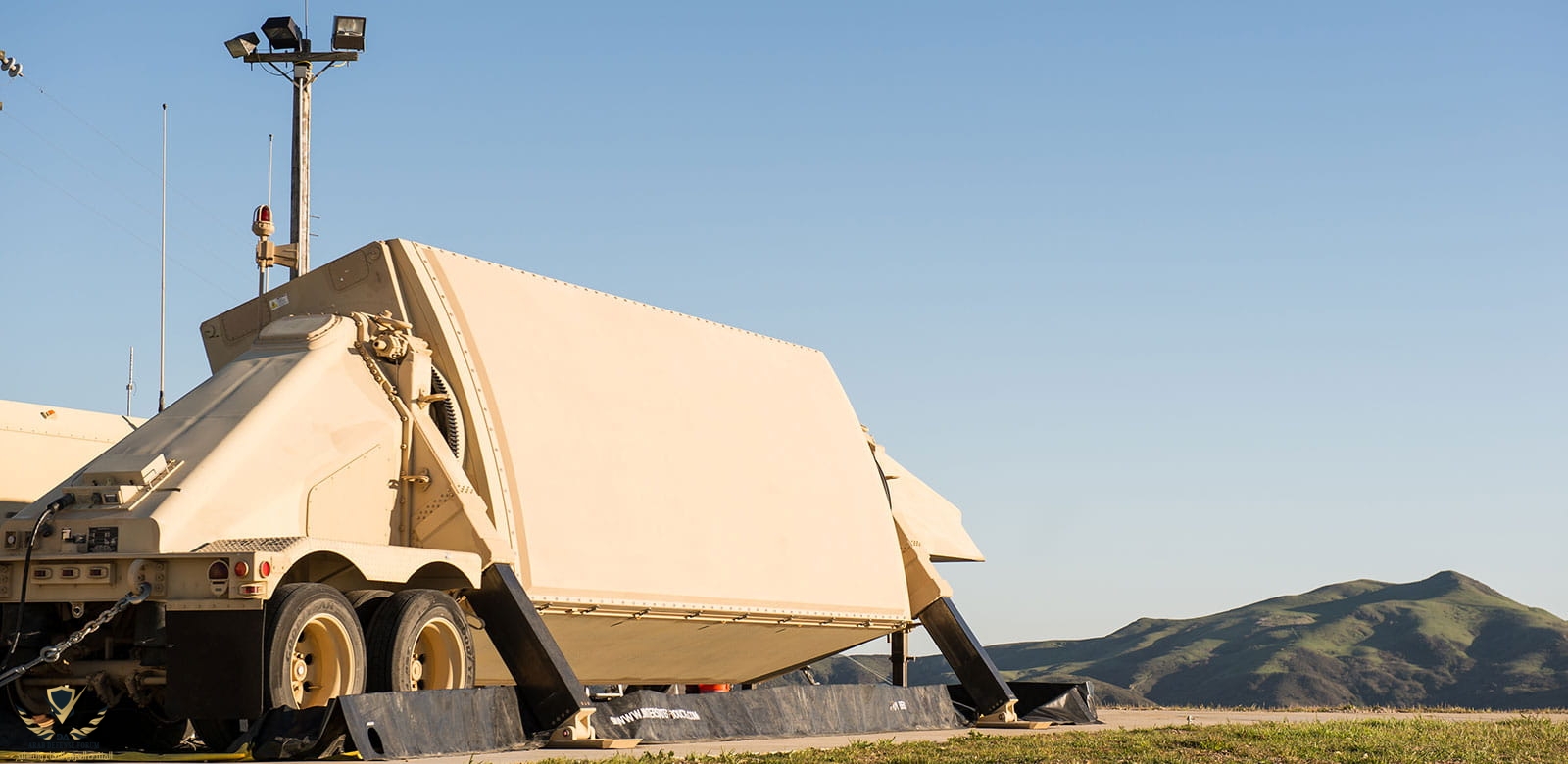

نبي واحد يعطينا كيفية عمل رادار الثاد
لان شكله غريب جداً وكانه محدود الزاوية
وفي اتجاه واحد
وفي اتجاه واحد​
بالتأكيد يوجد هناك الكثير من المعلومات بخصوص اعظم رادار في العالم
للرصد والتوجيه الصاروخي بمدى 2000 - 4,700 كم
يعمل في النطاق X من الطيف الكهرومغناطيسي وهذا يمكّنه من رؤية الأهداف
بشكل أكثر وضوح والتمييز بين التهديدات الحقيقية والوهمية
مثل حطام الإطلاق.

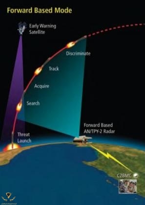

يعمل الرادار في عدة وضعيات
- الوضع الأمامي
يكتشف الرادار الصواريخ الباليستية بعد إطلاقها واثناء صعودها.
- الوضع الطرفي.
في الوضع النهائي يساعد الرادار في توجيه الصواريخ الاعتراضية
نحو الصاروخ المعادي في مرحلة الدخول.
بالمناسبة : يتمتع الرادار AN/TPY-2 بسجل أداء خالي من العيوب
ضد جميع فئات الصواريخ الباليستية.

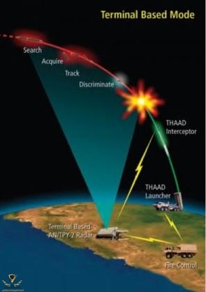

- الوضع الأمامي
مشاهدة المرفق 681606
- الوضع الطرفي.

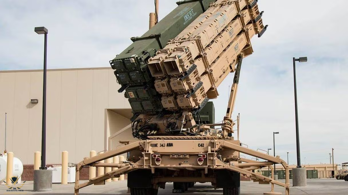

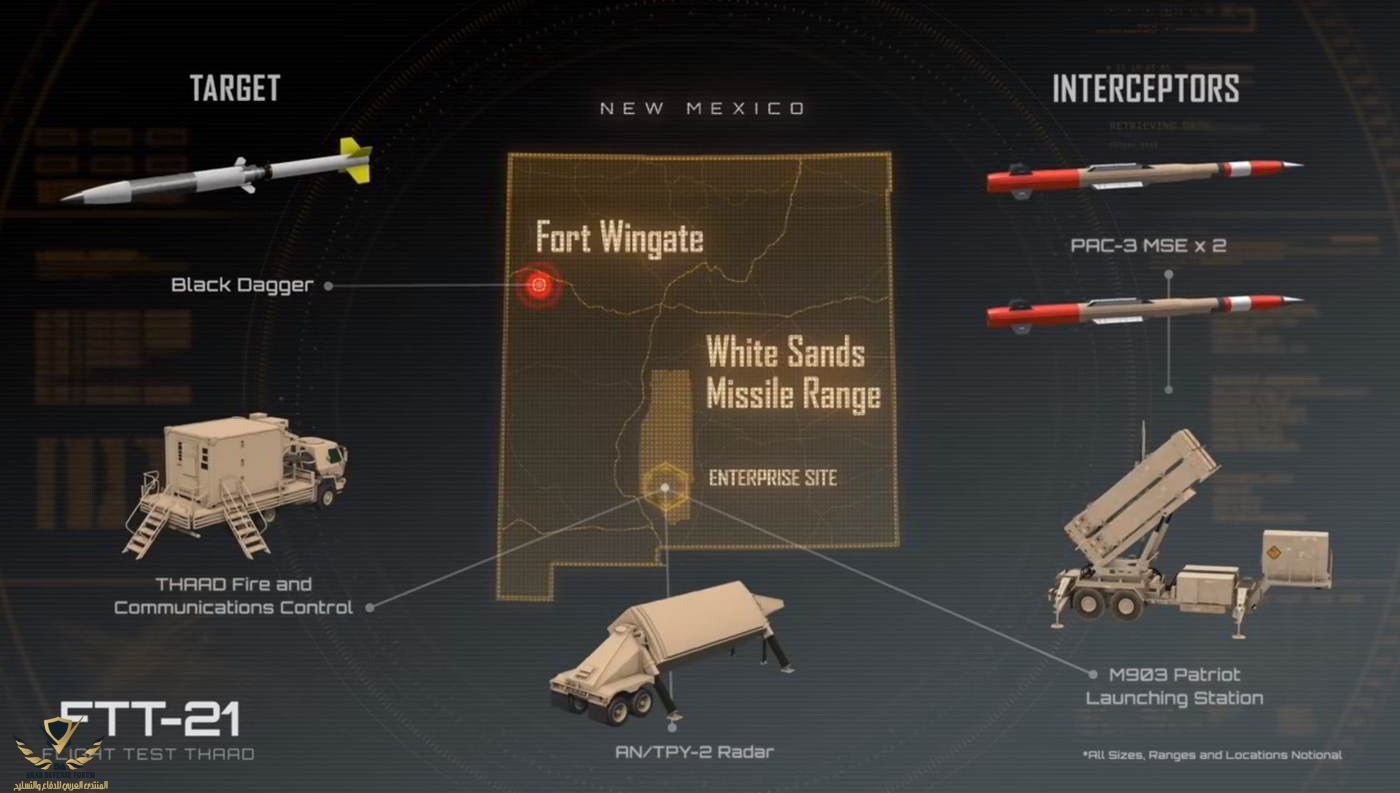

للمعلومية : بالأمكان ربط قواذف الباتريوت بمحطات تحكم الثاد وراداراته
ليقوم صاروخ الباتريوت بذلك بإعطاء اكبر واقصى قدرة له
" كأرتفاع ومدى وقدرات ومناورة "
مشاهدة المرفق 681613
كم يبلغ مدى الباتريوت Pac 3 MSE الاقصى عند ربطه برادار الثاد
شنو الفايدة من صواريخ ثاد الباليستية والباتريوت موجود؟
منظومة الثاد تعمل مثل الدرع الصاروخي من مسافة امانة , منظومة الثاد تستطيع اعتراض الاهداف من خارج الغلاف الجوي و المدى حقها اكبر من مدى الباتريوت كل دولة في العالم تُريد ان تمتلك منظومة قادرة على الاعتراض من مسافات امنة , المسافة الامنة تقلل من الصواريخ التي تدخل مجالك الجوي
المدى حق منظومة الثاد 200 كلم و الارتفاع 150 كلم , وهذي نقطة جداً مهمة قليل المنظومة القادرة على اعتراض الصواريخ من هذه المسافة , و أيضاً عندها القدر على اعتراض الصواريخ منفصلة الرأس قبل ان تنفصل
الميزة الجوهرية هنا هو اعتراض صواريخ الدمار الشامل قبل دخولها اجوائك
سواء الصواريخ ذات الرأس النووي او الرأس الكيماوي او غيره
وذلك سيساعد بشكل كبير في تخفيف الأضرار
بضبط و الاجمل هو ان الاعتراض يكون عن طريق الاختراق و هذا يقلل بشكل كبير جداً من ضرر الاعتراض
منظومة الثاد تستحق كل دولار اندفع فيها فعلياً منظومة قوية من كل النواحي
المدى بشكل عام للـ MSE غير معروف يقال +100 كم
والمدى ضد الصواريخ البالستية 35 كم
وهذي الأرقام قبل الربط برادار ومراكز الثاد
حيث لا يوجد حقيقة اي ارقام توضح المديات بعد الربط بالثاد
هل ممكن يزيد مدى اعتراض صاروخ الباتريوت بعد الدمج ؟
هذا الحاصل .. تشغيل قواذف الباتريوت بواسطة الثاد يزيد من قدراته بشكل كبير
كذلك يساهم في إطلاق الصاروخ في وقت مبكر وأستخدام كامل للقدرة الحركية
