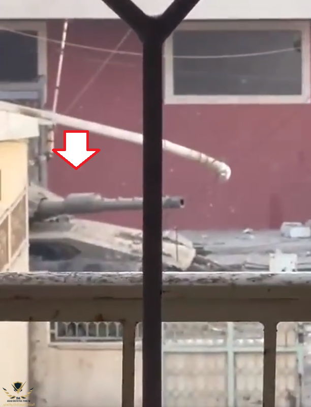

مواضـع القتل فـي الدبابـة الإسرائيليـة ميركافـا.
القنبلة اليدوية السوفياتية المضادة للمدرعات RKG-3 قد تكون سلاحا مناسبا للقتال ضد المدرعات في المدن والشوارع
ما يميز هذا السلاح هو المظلة التي تفرد بعد القائه باتجاه الدبابة المعادية ما يضمن نزوله بطريقة عمودية لتنفجر بعدها الشحنة الجوفاء
سلاح بدائي وشبه انتحاري في نفس الوقت، مع ذلك سجل له إعطاب دبابة معركة حديثة خلال معارك العراق !!!! ففي تاريخ 17 فبراير 2007، دبابة من نوع M1A1 من كتيبة الدبابات الثانية، كانت تقوم بدورية من تشكيل ثنائي، تعرضت لهجوم مباشر غرب مدينة الفلوجة Fallujah.
الهجوم نفذ من مسافة قريبة باستخدام قنبلتين يدويتين من نوع RKG-3 (سلاح بدائي مضاد للدروع مع قابلية اختراق لنحو 170 ملم) وجهت نحو المؤخرة الجانبية اليسرى لبرج الدبابة Abrams، مما أدى لإتلاف وحدة الطاقة المساعدة APU والتسبب في حدوث أضرار بسيطة للدبابة كما زعم حينها مصدر أمريكي مسئول!! لكن طبقاً لمصادر أخرى أكثر اعتمادية، الهجوم أدى لتفجير مخزن الذخيرة في مؤخرة البرج واشتعال النيران بالدبابة.
مخزن الذخيرة الذي تعرض للاستهداف معد في الأساس لاحتواء عدد 34 قذيفة مختلفة من عيار 120 ملم. لقد تسبب الحادث في إصابة وجرح جميع أفراد الطاقم الأربعة. قائد الدبابة العريف "شيرماندر جاكسون" على سبيل المثال، أصيب بحروق شديدة severely burned في الوجه واليدين والأذرع. الغطاء أو الخوذة التي كان يرتديها، وفرت حماية لمعظم أجزاء الرأس، لكنها تركت دائرة الوجه عرضة لحروق من الدرجة الثانية والثالثة.
العريف البحري "كرستوفر جراي" هو الآخر كان ضمن طاقم الدبابة M1A1 المنكوبة. دوي الانفجار حدث مباشرة خلف رأسه والرجل عانى جراي من حروق من الدرجة الثالثة في 53 بالمائة من جسمه. ومنذ ذلك الحين، أخضع الرجل لزراعات جلدية متعددة وجراحات أخرى (نحو 125 سم من أمعائه الدقيقة small intestine جرى استئصالها) بما في ذلك زراعة قرنية العين.

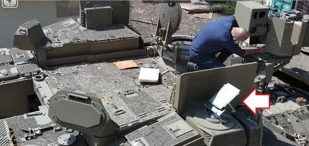

التسجيل المصور للأسفل يظهر التروفي وهو يعترض الهدف ويدمره قبل أن يصل لجسم الدبابة !!!! وحدة المشاغلة والاشتباك التي تضم الذخيرة الوقائية MEFP، تستطيع الاستدارة والحركة الأفقية ضمن قطاع 200-220 درجة، بحيث تزود النظام قابلية الاشتباك تقريباً مع أي اتجاه يشير إليه الحاسوب (زاوية ارتفاع الإطلاق elevation angle غير معروفة).
الحاسوب يواصل تلقي البيانات البالستية ويخطط لأفضل حلول التصدي والاعتراض intercept solution. وحدة الإطلاق تحفز الذخيرة الوقائية التي بدورها تطلق شظاياها المشكلة انفجارياً نحو مقدمة الهدف لتحييده وتعطيله. فوراً بعد عملية الإطلاق، يتم بشكل تلقائي إعادة شحن وحدة الإطلاق بذخيرة وقائية جديدة خلال زمن مقدر بنحو 1.75 إلى 2 ثانية.
لا اعتقد انه اعترض اي شيئ النيران اشتعلت في جنب الدبابة
اعتقد والله اعلم ان كلامك هو صحيح ولكن الإصابة اتات في مكان ميت اي اعطاب وقابلة للإصلاح ولاخسائر بشرية للاسف
