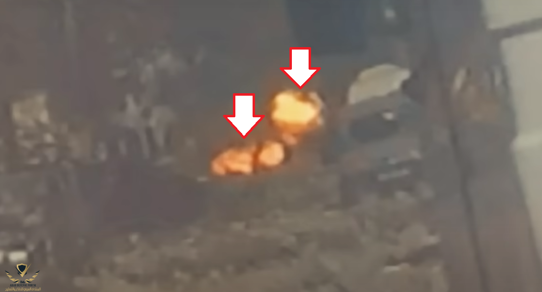

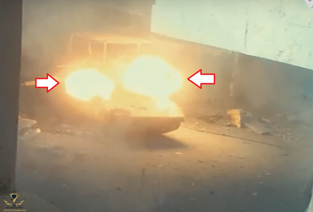

نعم، وفي الكثير من مشاهد التصوير التي تعرضها المقاومة الفلسطينية لإستهداف الدبابات الإسرائيلية كنا نشاهد وميضين وليس واحد وهو دليل على تجاوب نظام التروفي وتعامله مع مصدر التهديد !!! في الفيديو الأخير أيضاً يلاحظ في الدقيقة 0.55 نفس الملاحظة !!!
الوميضين ليس دليل على فشل الاستهداف لانه ربما يطلق التروفي مقذوف الاعتراض ويفشل في اسقاط المقذوف المهاجم لان الواقع مختلف عن محاكاة وخاصة ان الياسين ليس اربيجي تقليدي
عمليات الدراسة على نظام Trophy استغرقت نحو 10-11 سنة من الأبحاث، ليعلن عن جاهزيته في أغسطس 2009 بعد سلسلة من الاختبارات أجرتها قيادة قوات جيش الاحتلال الإسرائيلي IDF.. شركة رافائيل نفذت نحو 2000 اختبار حي وفي ظروف واقعية لمقذوفات RPG أطلقت باتجاه دبابة Merkava مجهزة بالنظام وذلك في منطقة اختبار حيفا Haifa جنوب إسرائيل، بالإضافة إلى صواريخ موجهة مضادة للدروع، حيث ثبت نجاح النظام وقدرته على تمزيق المقذوفات والغاء فاعليتها بشكل مؤكد.
كمل قلت ليس دليل
اولا الياسين مقذوف محلي بتأكيد لن تكون سرعته ووزنه مطابق للنسخة الروسية اربيجي٧بي في
مقذوف مثل اربيجي تدخل في سرعته عوامل مثل زاوية الاطلاق المسافة وعلى ما اذكر تجارب التروفي كانت على مسافة٣٠٠ متر
ثانيا بالعودة لبداية الحرب حين أعلن ابوعبيدة استهداف١٢٨ هدف اسرائيلي بين دبابة وجررافة ومدرسة بين الاقمار الصناعية سحب ٨٨ آلية منها !!
هذا يعطينا استنتاج حول فاعلية التروفي واذا علما ان بعض الإصابات قدتكون خارجية وغير مؤثرة في درع الدبابة او اعطاب بسيط يصلح في الميدان مثل قطع فقرة جزئية او كلية في جنزير
في الإستهداف الأول، التروفي أعترض الهدف كما يشاهد بالتصوير البطيئ !!
نظام التروفي في الجانبين قاما بمشاغلة المقذوف في ذات اللحظة !!!!
غير صحيح... اغلب مشاهد ضرب الدبابات المنشورة من المقاومة لا يوجد بها اي اعتراضات من التروفي و الصورة و اضحة بانفجار مباشر في جسم الدبابة و اللهب علي اليمين واليسار حدث بعد انفجار المقذوف من المنتصف.....التروفي يعترض علي مسافة من المدرعة وليس عليها مباشرة كما تدعي زورا في معظم تحليلاتك الخاطئة هنا .... صحح معلوماتك اولا قبل المشاركة بمعلومات مضللة

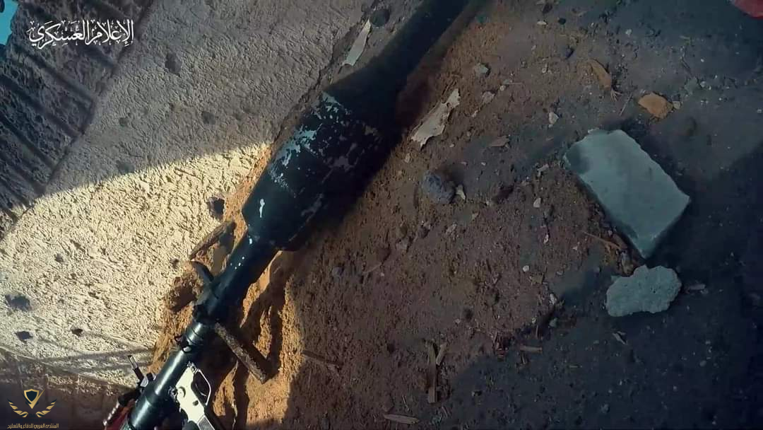

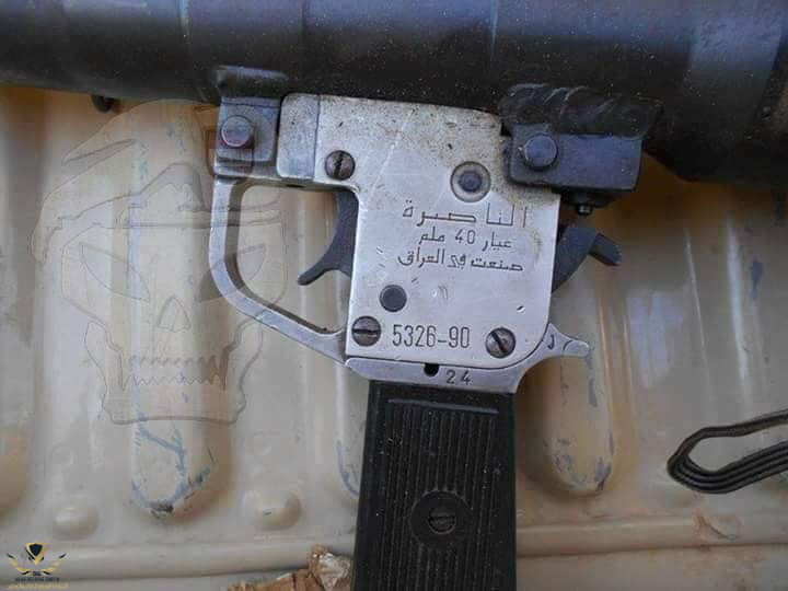

ظهور النسخة العراقية من قاذف RPG في معارك غزة !! النسخة العراقية سميت بالناصرة وصنعت في التسعينات في منشأة القادسية للتصنيع العسكري وهي قادرة على اطلاق جميع مقذوفات السلاح RPG، بما في ذلك النوع المضاد للافراد والقذائف الترادفية المضادة للدروع.
