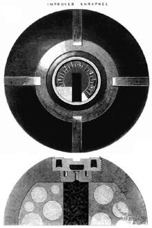

تصميم الشظايا الأصلي (يسار) ، وتصميم Boxer في مايو 1852 الذي تجنب الانفجارات المبكرة (يمين).
سبعينيات القرن التاسع عشر الحديد الزهر RML 1870 مدقة قذيفة شظايا "بوكسر" تظهر مساحة محدودة للرصاص.
قذائف شظايا فولاذية مزورة لمسدس BL 5 بوصة مع شحنة انفجار في القاعدة (يسار) ، وفي الأنف (يمين) للمقارنة ، 1886.

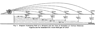

مسار ونمط قذيفة شظايا أمريكية مقاس 3 بوصات (76 ملم) من حقبة الحرب العالمية الأولى.
