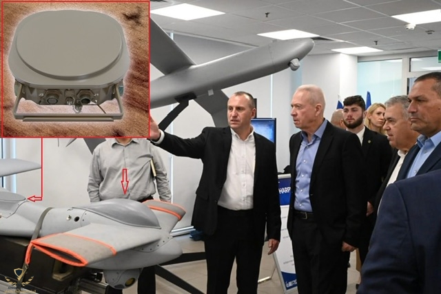

خلال الزيارة التي قام بها وزير الدفاع الاسرائيلي هذا اليوم الى شركة IAI للصناعات العسكرية الاسرائيلية .. شوهد نسخة جديدة غير معروفة من قبل من درون Harop الاسرائيلي ..
‏النسخة الجديدة تظهر مزودة بجهازين جديدين .. جهاز اعلى منتصف جسمها يبدو انه على الاغلب جهاز ADA-O الاسرائيلي ..
النسخة الجديدة تظهر مزودة بجهازين جديدين .. جهاز اعلى منتصف جسمها يبدو انه على الاغلب جهاز ADA-O الاسرائيلي .. و هو نظام مضاد للتشويش على انظمة الملاحة بالاقمار الصناعية .. (في زاوية الصورة تشاهدون جهاز ADA-O)
يعني انها هذا الدرون هو نسخة من درون harop الانتحاري بكاميرا كهروبصرية بمدى تحليق متحكم به بعيد يصل مئات الكيلومترات (مدى النسخة المعروفة من درون harop الانتحاري -المزود بكاميرا كهروبصرية- من خلال تحكم اتصال المحطة الارضية بحدود 200-300 كم كحد اقصى)
اما القبة في اعلى المقدمة .. قد تكون هذه القبة هي باحث سلبي .. يعني نسخة جديدة من harop مضادة للرادار مع قدرة باحث كهروبصري ..
‏او ان هذه القبة تكون هوائي مصغر لاتصال بالاقمار الصناعية Satcom

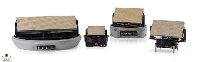

اذا فهمت سوالك بشكل صحيح، فان نظام ADA-O اساس عمله هو
Multiple element Controlled Reception Pattern Antenna (CRPA) وال ADA مختصر ل adaptive antenna او هوائي المصفوفه الذكي وهذا المبدا يمكن من تشكيل الاشعاعات الارسال والاستقبال "الكترونيا" للهوائيات، وهذا الاسلوب معمول به ايضا بهوائيات الاتصالات الفضائيه الحديثه على المدنيه والعسكريه على حد سواء ( هوائي المصفوفه adaptive antenna areay)، مثال على ذلك هوائي مستقبل ستارلنك يعمل بنفس المبدء كذلك الهوائي الحديث ل Satcom سواء للمنصات الارضيه، البحريه، الجويه، الفضائيه الحديثه (المدنيه والعسكريه) تعمل بنفس مبدا ADA-O وله فوائد كثيره وهذه صوره لل satcom بهوائي المصفوفه للاتصالات... ارجو ان هذا التوضيح البسيط رد على استفساراكم ...مع التحيه والتقدير
ليست جديدة
صحيح ليست جديده، عالميا موجوده على كثير من المنصات المدنيه والعسكريه، بالنسبه لشركة IAI سبق لهم ان نفذوا فكرة دمج ال ADA-O على معظم منصاتهم البريه والبحريه والجويه وبعض مسيرات الحرب الالكترونيه ولكن هذه اول مرة لهم واعتقد اول دوله تعتمد هوائي المصفوفه المتاقلم adaptive antenna array لمنظومة ال GNSS للدرونات الانتحاريه... وهذا سيصعب المهمه على انظمة RF) C-UAV) للطرف المقابل... مع التحيه.

الظاهر بالصوره/الفديو كما تفضلت اخي الكريم، انه يشع radiates نوع من القبه الكهرومغناطيسيه حول المنصه لحمايتها ولكن حسب مبدا العمل المنشور من قبلهم
Multiple element Controlled Reception Pattern Antenna (CRPA)، اي مستقبلات "هوائي نمط استقبال متعدد العناصر يتم التحكم فيه"، المرفق هو منشور الشركه عن المنظومه, مع ذلك لا استطيع الجزم بشكل مطلق...مع التحيه
