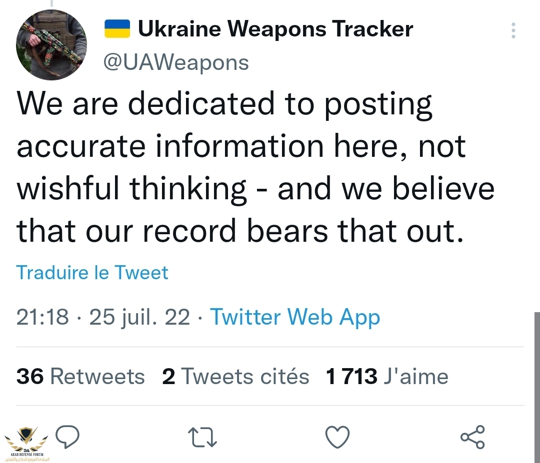

أخي الكريم ، على أي إستنتاج بنيت أن هذا الحساب ينشر معلومات خاطئة.
أنا متابع لهذا الحساب و همه فقط نشر الخسائر المؤكدة للطرفين و لا يطغى عليه العاطفة و البروباغندا.
هذا الكلام قاله الحساب نفسه.
نحن ملتزمون بنشر معلومات دقيقة هنا ، وليس التفكير بالتمني - ونعتقد أن سجلنا يثبت ذلك.

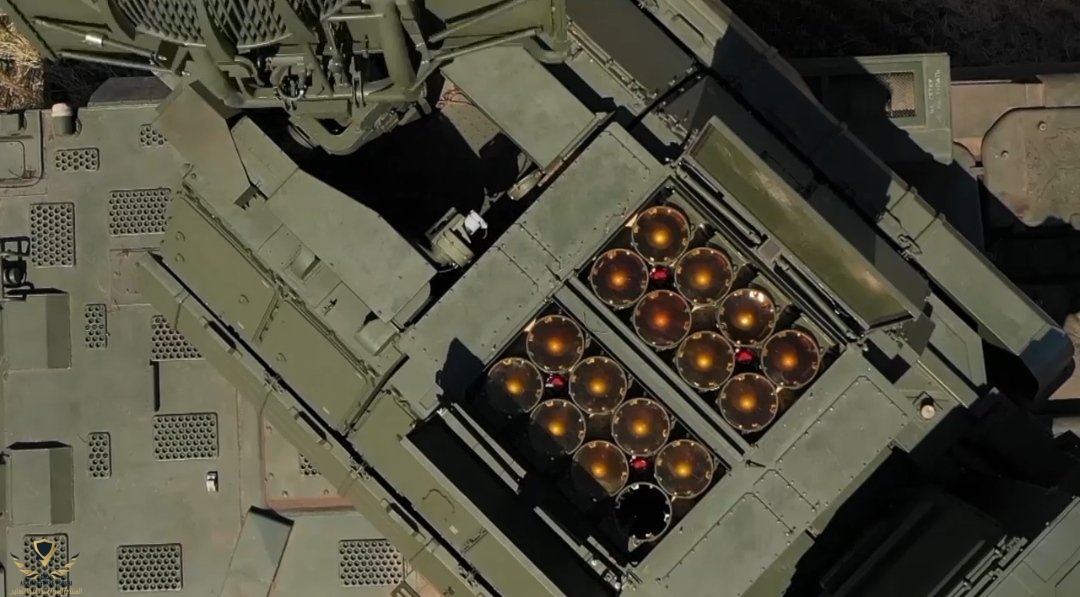

لاحظ الغطاء الأحمر على الأنابيب , يوجد ذخائر لم تطلق
