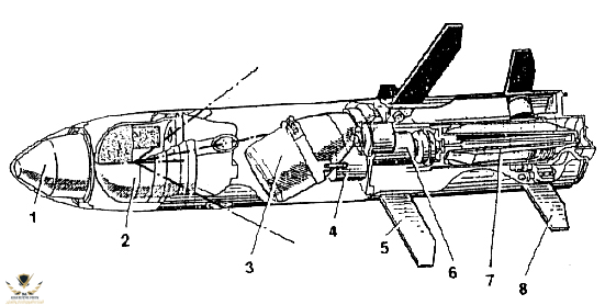

مثل معظم ATGMs، فإن جسم BILL طويل وأسطواني، مع أنف مخروطي مدبب، مستدير، مخروطي.
يتم سحب الزعانف بالكامل داخل جسم الصاروخ وتمتد فور إطلاقه؛ فهي طويلة وضيقة ومكتسحة ومرتبة في أنماط صليبية متداخلة،
مع الزعانف الأمامية أطول بشكل ملحوظ وأكثر انحدارًا.

نظام الدفع لـ BILL هو نظام من مرحلتين.
الأول عبارة عن شحنة غاز مضغوطة يتم إطلاقها على الفور عند إطلاق الصاروخ؛ هذا يقلل بشكل كبير من منطقة الخطر
في فوهة الإطلاق الخلفية للصاروخ.
يغادر الصاروخ الأنبوب بسرعة حوالي 72 م / ثانية، وبعد الإطلاق مباشرة، ينشط محرك مساند صاروخي يعمل بالوقود الصلب،
ويدفع بيل إلى سرعة 250 م/ ثانية.
يتم استنفاد وقود محرك المسير بمجرد قطع الصاروخ مسافة 400 متر تقريبًا، تاركًا إياه يطير إلى الهدف
عن طريق الانزلاق والقصور الذاتي.

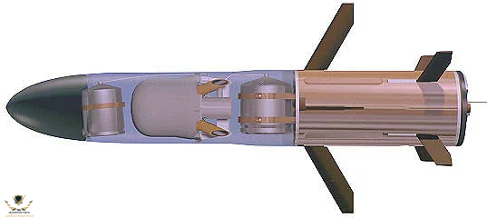

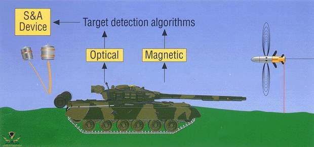

الرأس الحربي المستخدم في هذا الصاروخ هو أكثر خصائصه تميزًا، لا سيما أنه كان أول صاروخ
ATGM تشغيلي يستخدمه.
بدلاً من إطلاق النار من الأنف نحو الهدف بزاوية مائلة قدر الإمكان، مثل معظم صواريخ ATGM الأخرى، تم
تصميم BILL للتحليق فوق المركبات المدرعة ومهاجمتها من أعلى، على ارتفاع حوالي 0.75 متر.
يكون الرأس الحربي مائلًا بزاوية 30 درجة لأسفل، لاختراق درع السقف (الذي لا يزيد سمكه عن بوصة واحدة في أي مركبة
من طراز AFV، ولا يصنع من سبائك أو صفائف متينة).
لا يؤدي هذا فقط إلى زيادة فتك BILL ضد الدبابات، ولكنه يسمح لها أيضًا بمهاجمة المركبات المدرعة
المختبئة خلف السواتر بسهولة.
نسخة أحدث هيRBS 56B BILL 2، لديها ذخيرة شحنة جديدة على شكل ترادفي برأس حربي، قادرة على هزيمة ERA.
والأهم من ذلك، أن لديها أيضًا ثلاثة "أوضاع إطلاق نار" مختلفة لزيادة فعاليتها ضد مجموعة أوسع
من التهديدات.
في الوضع 1 (الوضع الأساسي)، تؤدي BILL 2 إلى حد كبير نفس أداء BILL الأصلي، وهو أكثر فاعلية ضد الدروع الثقيلة.
في الوضع 2 (الهدف غير المدرع أكثر)، يتم تعطيل مستشعرات BILL 2، وهي تهاجم الأهداف مباشرة
بدون قدرة "الهجوم الأعلى".
في الوضع 3 (وضع الهدف الناعم)، يتم تعطيل المستشعر المغناطيسي في الرأس الحربي لـ BILL 2، لذلك فإن المستشعر البصري
فقط هو الذي سيفجر الرأس الحربي ؛ عن طريق تفجير الرأس الحربي فوق الهدف "
زيادة فاعلية ضد الأهداف غير المحصنة.

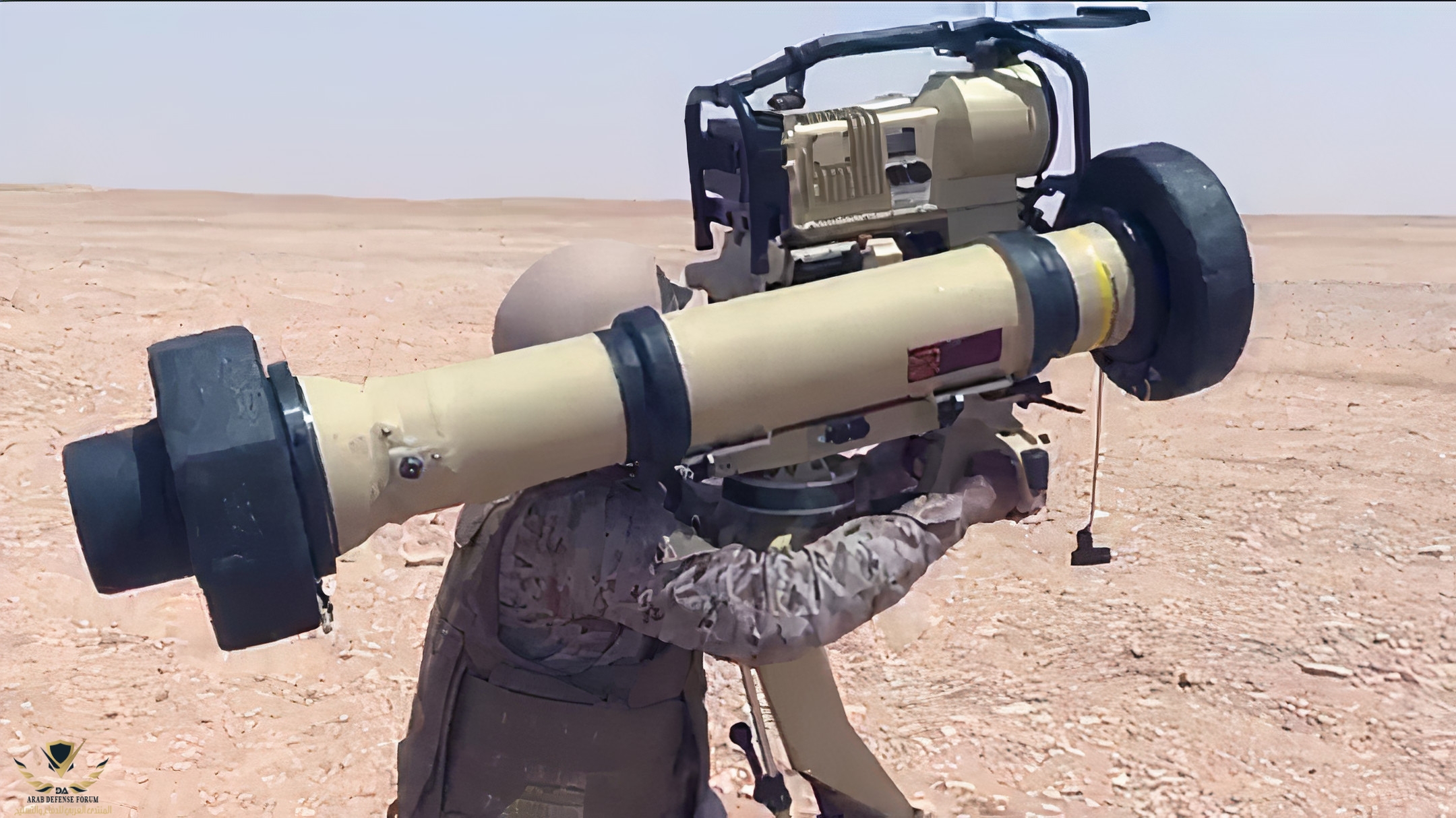

نظام BILL 2 التابع للقوات البرية السعودية
