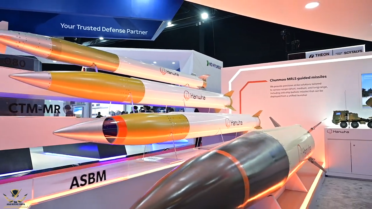

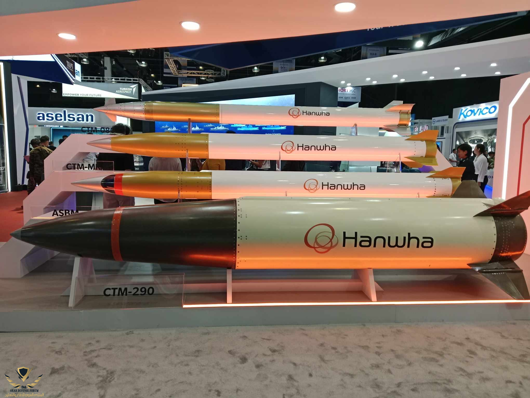

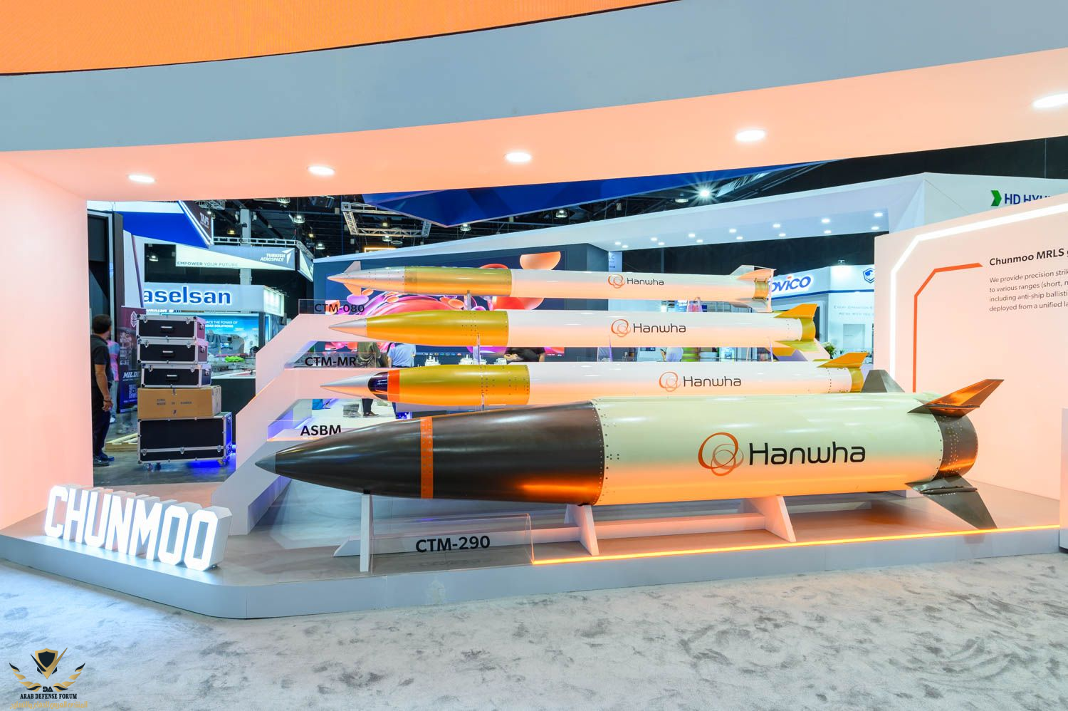

في معرض ADAS 2024، عرضت شركة Hanwha Aerospace نظام إطلاق الصواريخ المتعددة K239 Chunmoo المتقدم (MRLS)، وكشفت عن خطط لإطلاق صاروخ باليستي مضاد للسفن (ASBM )، والذي يجذب اهتمامًا كبيرًا من الجيش الفلبيني والقوات الإقليمية الأخرى.
يوفر Chunmoo MRLS، بقدرته على إطلاق الصواريخ متعددة العيارات، المرونة والقدرة على التكيف مع ملفات تعريف المهام المختلفة، مما يجعله حلاً مثاليًا للاحتياجات الأمنية المتطورة في الفلبين.
مع تزايد تعقيد التحديات الأمنية الإقليمية، يوفر Chunmoo MRLS التنوع المطلوب لمعالجة التهديدات البرية والبحرية. إن قدرته على مواجهة دعم نيران العدو، والاشتباك مع الأهداف عالية القيمة، والتكيف مع البيئات التشغيلية المختلفة تجعله أداة موثوقة وفعالة للجيش الفلبيني. يثبت النظام قيمته بالفعل في دول مثل كوريا الجنوبية وبولندا، حيث يلعب دورًا رئيسيًا في استراتيجيات الدفاع الوطني.
يوفر التطوير المستمر لشركة Hanwha Aerospace لنظام الصواريخ الباليستية المضادة للسفن، المصمم لتعزيز الدفاع الساحلي، طبقة إضافية من الأمن للدول ذات السواحل الواسعة، مثل الفلبين. يوفر هذا النظام الصاروخي بديلاً فعالاً من حيث التكلفة للصواريخ المجنحة التقليدية، مما يضع تشونمو كحل شامل لعمليات الدفاع البري والبحري.
ويعد الصاروخ الجديد منافسا مباشرا للصاروخ الأمريكي PrSM Increment 2 من شركة لوكهيد مارتن، والذي يتمتع بالقدرة على ضرب أهداف بحرية متحركة على مسافات كبيرة.
الصاروخ الباليستي الجديد المضاد للسفن ASBM هو حاليًا في المراحل الأولى من التطوير ومن المقرر أن يكون جاهزًا بحلول عام 2027
والفرق الرئيسي بين هذا الصاروخ والصواريخ الباليستية التقليدية هو الرأس الحربي النشط الذي يضمن اكتشاف الهدف المتحرك والاستيلاء عليه وتدميره بدقة.
ولم يتم الإعلان رسميًا عن مدى الصاروخ، لكن وفقًا للخبراء الكوريين، يمكن أن يصل إلى حوالي 300 كيلومتر.
تجدر الإشارة إلى أن توسيع نطاق الأسلحة الصاروخية الخاص بها لنظام Chunmoo النفاث سيوفر لشركة Hanwha طلبات جديدة من الدول التي تخضع لعقوبات معينة من قبل الحكومتين الأوروبية والأمريكية.
وبالإضافة إلى ذلك، سيتم تقديم الصاروخ للجيشين الكوري والبولندي، اللذين أبدوا مراراً وتكراراً اهتماماً بأسلحة طويلة المدى مضادة للسفن.

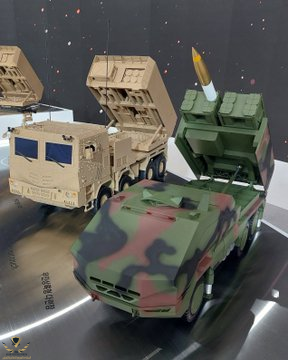

شركة هانوا تقترح دمج صواريخ "قاتلة السفن الحربية" المضادة للسفن في قاذفة الصواريخ المتعددة البولندية
يمكن تجهيز مركبة Homar-K بثمانية أنظمة CTM-MR
اقترحت شركة هانوا دمج صاروخ باليستي مضاد للسفن (ASBM) في قاذفة الصواريخ المتعددة البولندية المخصصة للتصدير HOMAR-K.
وباعتباره أول صاروخ باليستي مضاد للسفن يتم الكشف عنه لكوريا الجنوبية من المتوقع أن يعزز قدرة هانوا التنافسية في تصدير قاذفات الصواريخ المتعددة.

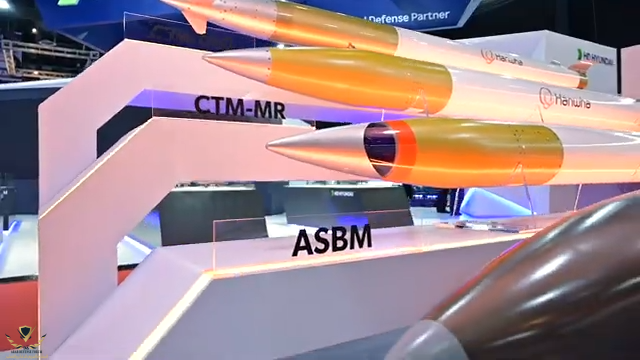

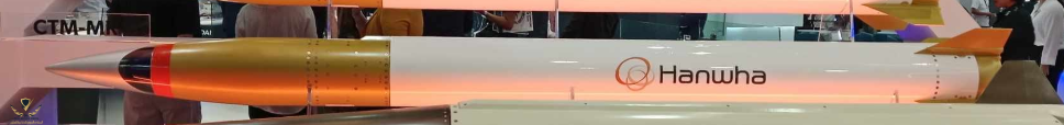

واقترحت شركة هانهوا خطة لتعديل صاروخ CTM-MR، الذي كان موجهًا في الأصل فقط عن طريق الملاحة عبر الأقمار الصناعية والملاحة بالقصور الذاتي (GPS/INS) ولم يكن قادرًا على مهاجمة الأهداف المتحركة، إلى صاروخ باليستي مضاد للسفن لديه القدرة على تتبع السفن وإغراقها.

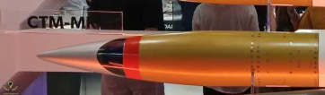

دمجت منظومة باحث الأشعة (IIR) فى أنف صاروخ CTM-MR الحالي.
في وقت الإطلاق يتم حماية الباحث (IIR) بواسطة غطاء يعمل كبرقع و في المرحلة النهائية يتم فصل البرقع للاستهداف السفن المعادية.
تكتشف أجهزة استشعار الأشعة الحرارة العادمة المنبعثة من غرفة محرك السفينة والإشعاع المنبعث من هيكل السفينة،
كميزة صاروخ ASBM
لا يتأثر بالتشويش الذي تقوم به السفن المعادية،
و لا يصدر موجات راديوية تكشف مسار هجومه
