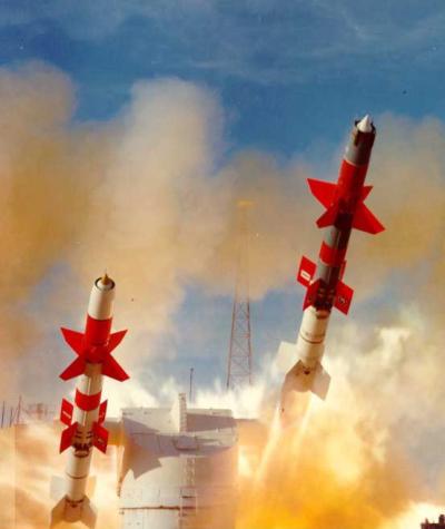

كان صاروخ Talos NSAM، كما ظهر، عبارة عن "أنبوب طائر"، وهو عبارة عن أنبوب بسيط مزود بمحرك نفاث، بالإضافة إلى الوقود والتوجيه والرأس الحربي. وكان به أربعة أجنحة شبه منحرفة دوارة للتوجيه في منتصف الجسم، وأربع زعانف ذيلية ثابتة مستطيلة. وكان يتم إطلاقه بواسطة معزز وقود صلب من طراز Mark 11، بأربع زعانف ثابتة؛ وكان الصاروخ يطير في اتجاه الإطلاق حتى يتم التخلص من المعزز، ثم يتبع شعاع الرادار للتوجيه.
كان الرأس الحربي في منتصف جسم المحرك النفاث، مع وجود إلكترونيات تطوق "الأنبوب الطائر" خلفه، والوقود يطوقه من خلفه بدوره. وكان هناك جهاز استقبال في الذيل لتتبع شعاع التوجيه بالرادار، وأربعة هوائيات في المقدمة - جنبًا إلى جنب مع أنبوب بيتو - لتوجيه الصاروخ توجيه راداري شبه نشط. يتم تفجير الرأس الحربي بواسطة صمام تقاربي. سمح التوجيه الراداري شبه النشط SARH باستخدام الصاروخ كسلاح مضاد للسفن، كقدرة ثانوية. تظهر صور اصطدامات تالوس بالأجسام الضخمة المستهدفة أنه يمكن أن يسبب أضرارًا جسيمة.
كان الإنتاج الأولي لصواريخ سام-إن-6 بي مزودًا برأس حربي تقليدي؛ وتم استكماله بصواريخ "سام-إن-6 بي دبليو"، التي كانت مزودة برأس حربي نووي من طراز دبليو 30، بقوة تفجيرية تبلغ بضعة كيلوطن. لم يكن صاروخ سام-إن-6 بي دبليو مزودًا بباحث صاروخي موجه، لأنه لم يكن هناك حاجة إليه مع رأس حربي نووي. في عام 1956، انتقل الإنتاج إلى "سام-إن-6 بي 1" و"سام-إن-6 بي دبليو 1" ـ المتغيرات التقليدية والنووية على التوالي ـ مع مضاعفة المدى إلى 180 كيلومترًا (110 ميل / 100 ميل بحري).
كما حل النموذج SAM-N-6b1 محل الرأس الحربي المتشظي الأصلي برأس حربي "continuous-rod"، يتكون من مجموعة من قضبان الفولاذ ملفوفة حول شحنة متفجرة، مع توصيل القضبان معًا في الأطراف بحيث تتمدد في حلقة من شأنها أن تشق طريقها الى الطائرة المستهدفة.

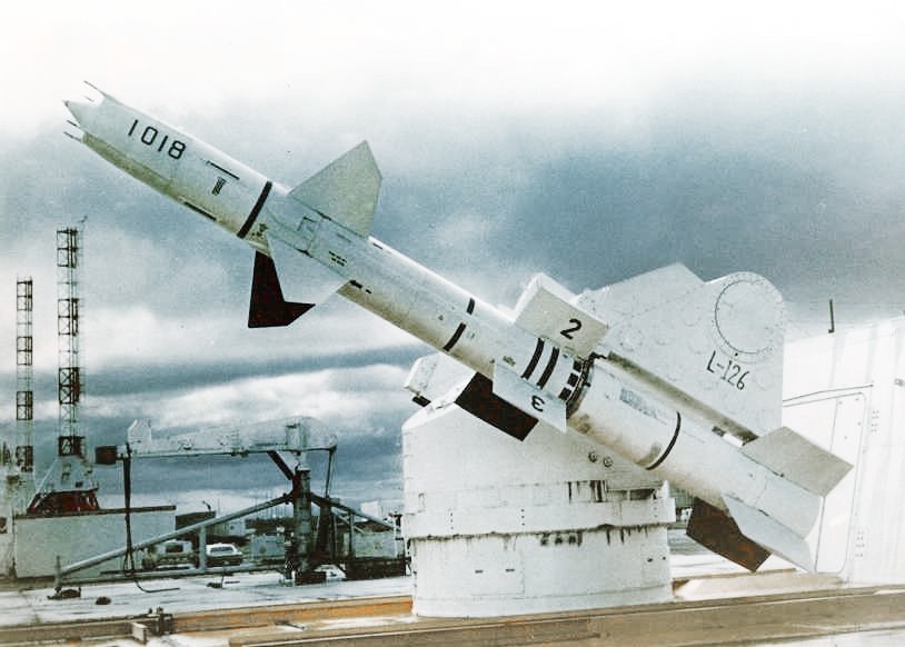

Dvk9QT0VYAEfqvp

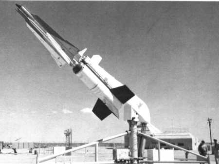

تم الإعلان عن تشغيل Talos في عام 1958. بحلول عام 1960، تم توحيد الإنتاج على متغير "Unified Talos"، "SAM-N-6c"، والذي يمكن تزويده إما برأس حربي تقليدي أو نووي. كان له أيضًا سقف أعلى، وباحث SARH محسن. كان الباحث الجديد يعتمد على إضاءة الرادار ذات الموجة المستمرة؛ لم يكن الباحث بحاجة إلى قياس المسافة، كان يحتاج فقط إلى إشارة جيدة للتركيز عليها.
في عام 1962، اعتمد البنتاغون نظام تسمية موحد للخدمات المتعددة، وبالتالي حصلت سلسلة تالوس على التسمية "RIM-8"، حيث كان "RIM" تعني "صاروخ اعتراض راداري" (Radar Intercept Missile):
  • SAM-N-6b -> RIM-8A (مدى 50 ميل بحري، رأس حربي تقليدي فقط)​
  • SAM-N-6bw -> RIM-8B (مدى 50 ميل بحري، رأس حربي نووي فقط)​
  • SAM-N-6b1 -> RIM-8C (مدى 100 ميل بحري، رأس حربي تقليدي / قضيب تفجير فقط)​
  • SAM-N-6b1w -> RIM-8D (مدى 100 ميل بحري، رأس حربي نووي فقط)​
  • SAM-N-6c -> RIM-8E (تالوس الموحد، رأس حربي تقليدي أو نووي)​

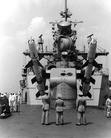

كانت حجم صاروخ تالوس وتطوير أنظمة الدعم المرتبطة به تعني أنه تم حمله فقط من قبل سبع طرادات أمريكية:
  • تم تجهيز ثلاث طرادات خفيفة من فئة GALVESTON بنظام إطلاق الصواريخ الموجهة Mark 7، مع 16 صاروخًا جاهزًا للعمل في مستودع، و30 صاروخًا في التخزين المفكك في منشأة فوق سطح السفينة. كانت منشأة التخزين تحتوي على نظام شبه آلي لتركيب الأجنحة والمعزز على الصاروخ ثم فحصه.​
  • تم تجهيز الطراد الثقيل USS LONG BEACH الذي يعمل بالطاقة النووية، وثلاث طرادات ثقيلة من فئة ALBANY، بنظام إطلاق الصواريخ الموجهة Mark 12، مع 52 صاروخًا في مستودع تحت سطح السفينة.​
لم يتم تصدير تالوس أبدًا. كان لقاذفة تالوس ذراعان مزدوجتان يمكن تحريكهما لأعلى ولأسفل، مع تعليق الصواريخ تحت الذراعين، والذراعان على عمود دوار.

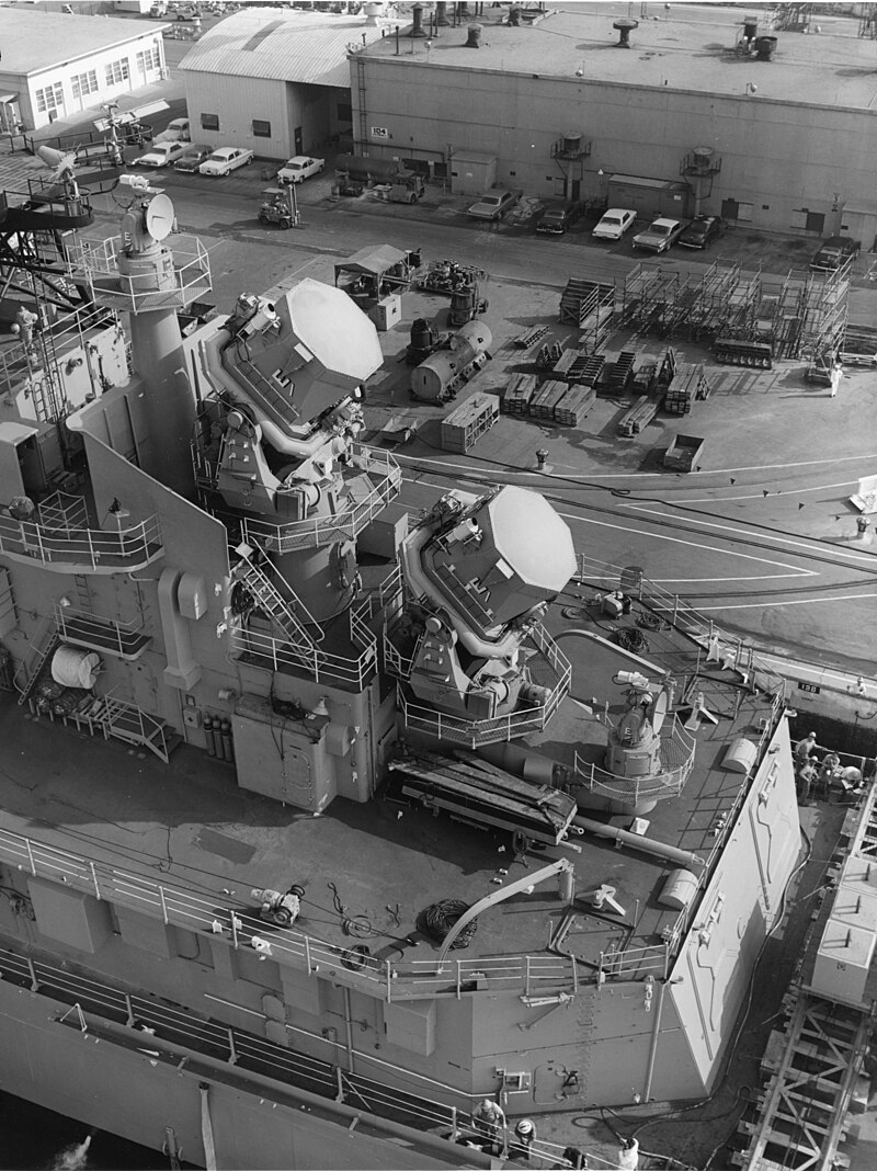

كان هناك راداران - رادار الإضاءة والتتبع AN / SPG-49، ورادار توجيه الصواريخ AN / SPW-2، لتوفير شعاع الرادار للصاروخ. لم يكن رادار راكب الشعاع يشير بالضرورة إلى الهدف مباشرة، بل كان الرادار بدلاً من ذلك يتتبع المسار الأكثر كفاءة للصاروخ، وليس هجومًا في خط مستقيم.

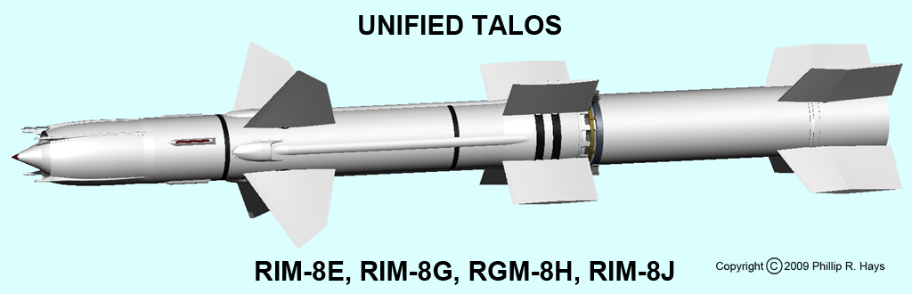

800px-Talos_missile_guidance_radars_on_USS_Oklahoma_City_%28CLG-5%29%2C_in_October_1963_%28NH_98688%29.jpg

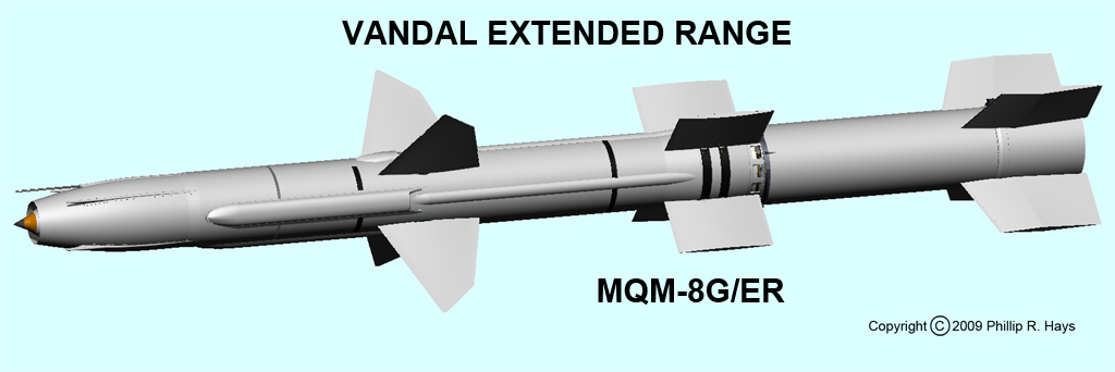

تم سحب Talos من الخدمة الأمامية في عام 1979، وتم تجديد عدة مئات منه كأهداف "MQM-8G Vandal"، والتي تتميز بنظام توجيه يحلق فوق سطح البحر، وكان المقصود منه محاكاة الصواريخ المضادة للسفن للتدريب البحري. تضمنت السلسلة نسخة "ممتدة المدى" ، مع نظام ملاحة GPS مثبت لبعض الأهداف. تم إنفاق آخر صواريخ Vandal في عام 2008.

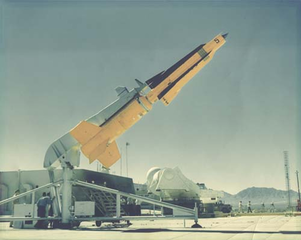

كانت النتيجة هي "SAM-N-8 Typhon LR"، والتي أصبحت فيما بعد "RIM-50A"، والتي كانت مشتقة بوضوح من Talos، وكانت تُعرف بالفعل باسم "Super Talos" منذ البداية. كان اسم "Typhon" مشتقًا من إله البراكين اليوناني. تميز Typhon بمرحلة صاروخية تعمل بمحرك نفاث ومرحلة معززة بالوقود الصلب. كان الاختلاف المرئي الأساسي بينه وبين صاروخ Talos هو أن Typhon كان لديه، بدلاً من الأجنحة وزعانف الذيل، أجنحة دلتا ضيقة طويلة، مع أسطح تحكم عند الأطراف. مثل Talos، كان الرأس الحربي في جسم المحرك النفاث المركزي، ويمكن أن يكون إما تقليديًا أو نوويًا.
كان نظام التوجيه يعتمد على الملاحة في منتصف المسار بواسطة نظام ملاحة بالقصور الذاتي (INS) مع توجيه طرفي SARH، مما يعني أن الصاروخ لم يكن لزامًا أن يكون تحت سيطرة أنظمة الرادار على متن السفينة في جميع الأوقات. كان من المفترض أن يكون تحت توجيه نظام الرادار متعدد الطور AN/SPG-59، والذي سيكون قادرًا على تتبع واستهداف أهداف متعددة في نفس الوقت. سيكون للصاروخ قدرة ثانوية على إطلاق سطح إلى سطح.
