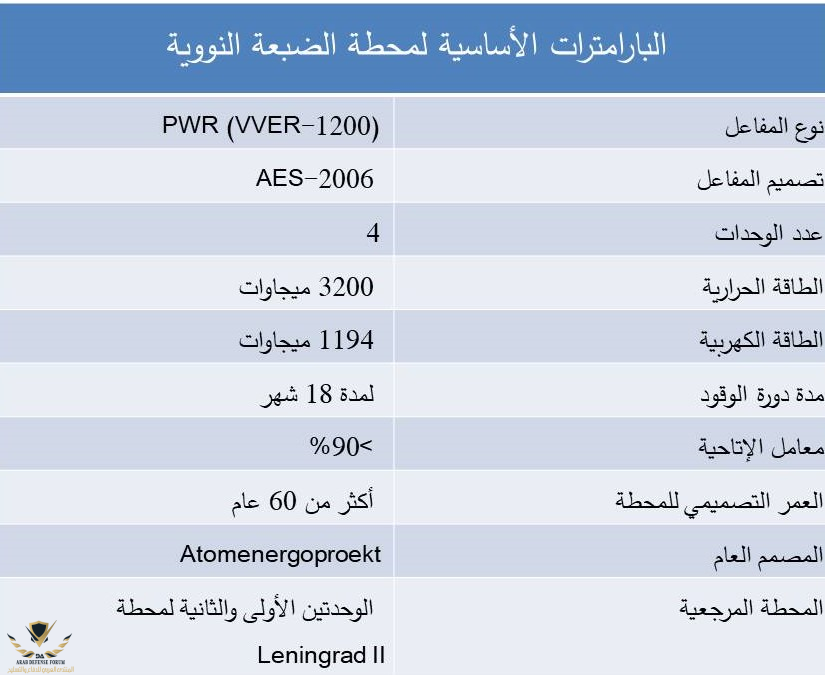

هل يوجد معلومات عن المفاعل ومن اي جيل وعمره الافتراضي المتوقع
ولقد جاء عامل الأمان والموثوقية من أهم عوامل المفاضلة الرئيسية لاختيار نوع والتكنولوجيا المستخدمة لبناء المحطة النووية في الضبعة حيث تنتمي التكنولوجيا المستخدمة إلى نوعية مفاعلات الجيل الثالث المطور والتي تتطابق تماما مع متطلبات الوكالة الدولية للطاقة الذرية (IAEA) والتي وضعتها الوكالة بعد حادثة فوكوشيما.

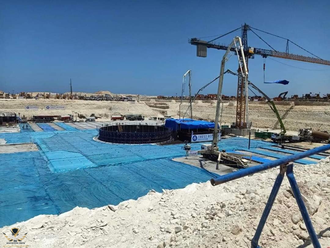

روساتوم تعلن البدء في صب الخرسانة لمفاعل محطة الضبعة النووية

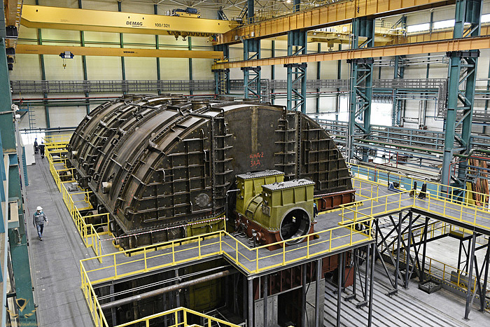

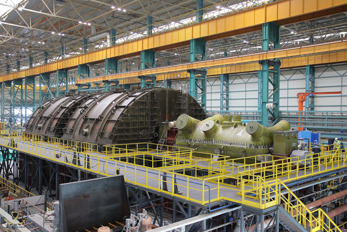

صحيح التوربينات تستوردها روسيا من شركه جنرال اليكتريك كما انها تستورد بعض الأجهزه من كوريا الجنوبيه ربما تكون الصين المورد لتلك القطع
روسيا فعليا تقوم بصناعة التوربينات
بل أعلنت روسيا عن صناعة توربينات نصف السرعة محليا!
مقطع مرئي
