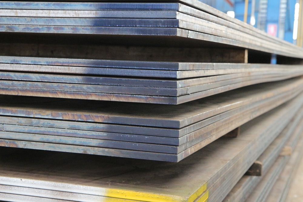

هم يتحدثون عن "Steel Plate" بشكل عام
شكلها كذا ، طبعا اكيد لها اكثر من سماكه..
والالواح تستخدم في بناء السفن..
لكن لا اعلم ان كان احد منتجات المصنع مخصصه للسفن بالتحديد (قرأت السفن تستخدم عدة انواع من الحديد بعضها يتميز بمقاومة الصدأء وبعضها يتميز بمتانته وتحمله للاحمال)..
