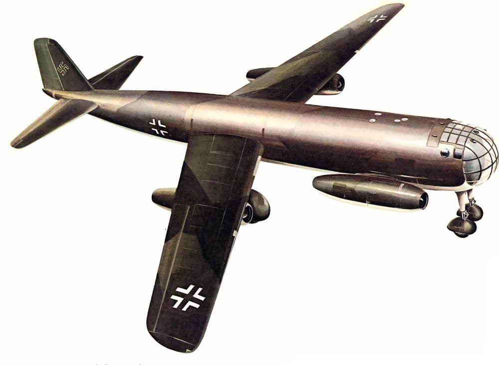

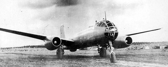

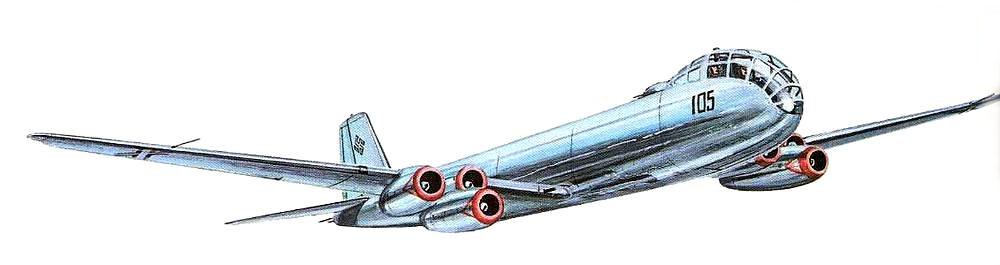

بدأ البحث السوفيتي في مجال الأجنحة السالبة بعد الحرب العالمية الثانية مباشرة ، عندما استولوا على النموذج الأولي للطائرة الألمانية يونكرز يو 287 Junkers Ju-287 النفاثة المجهزة بهذا النوع من الأجنحة ، واستمرت سلسلة الاجنحة المعكوسة الالمانية في فترة ما بعد الحرب بطائرة EF-131 و EF-140 التي طورها المهندسون الألمان في الاتحاد السوفياتي.
يونكرز يو 287
EF-131
EF-140
في عام 1952 ، تم تعليق هذه الأعمال بعد اختبارات النفق الهوائي حيث لوحظ إجهاد كبير وضغوط التوائية الذي تعاني منه الأجنحة السلبية ، والتي لا يمكن حلها باستخدام التقنيات والمواد المتاحة في ذلك الوقت.
في العديد من المناسبات ، انهارت الأجنحة أثناء التدريب.

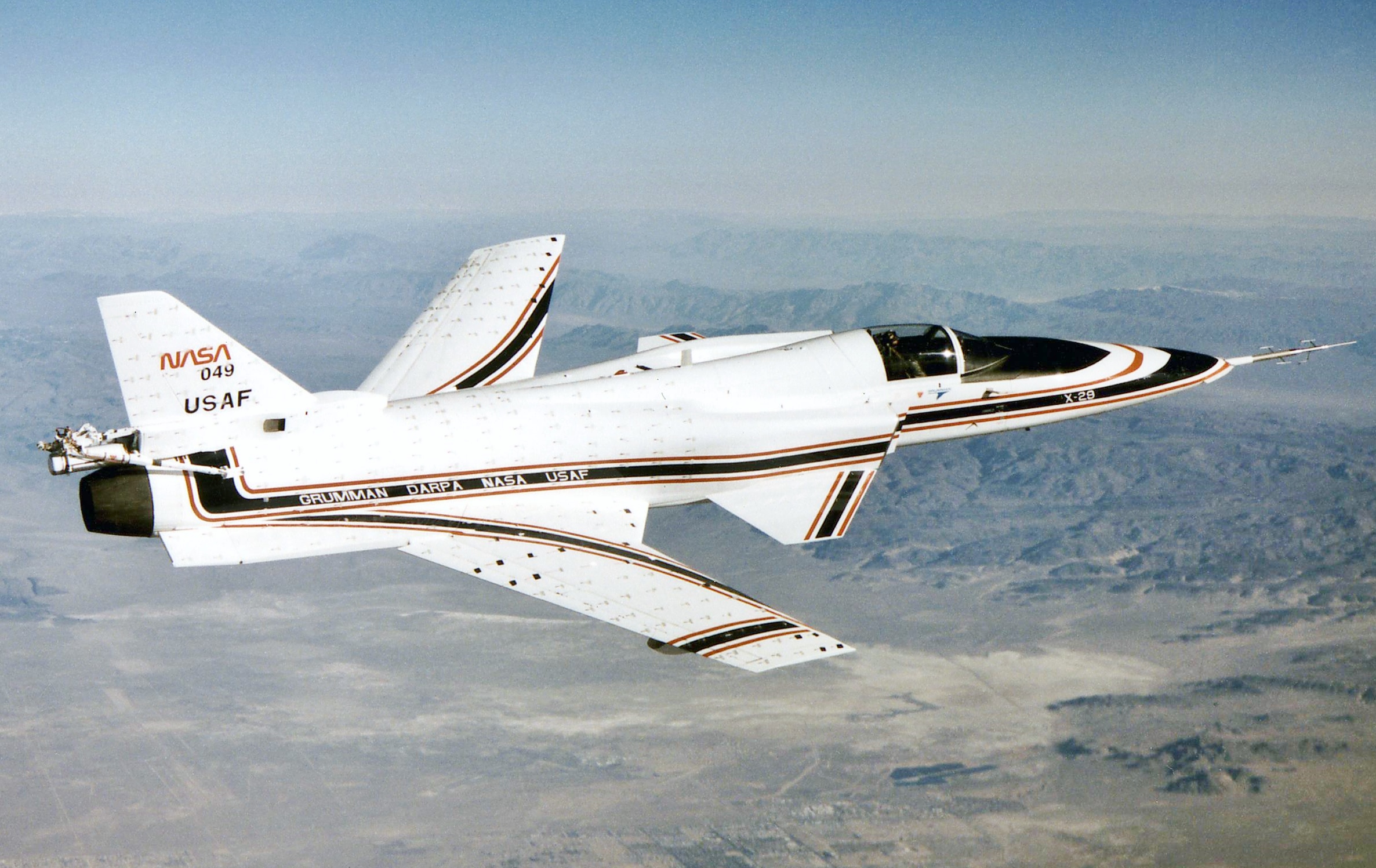

في عام 1978 ، استأنف المعهد المركزي للديناميكا الهوائية والديناميكا المائية (TsAGI) العمل البحثي حول الأجنحة السلبية ردًا على نفس العمل الذي تم القيام به في الولايات المتحدة والذي سيؤدي إلى الرحلات التجريبية لطائرة Grumman X-29A خلال عام 1984. وكان هذا ممكنًا بفضل ظهور المواد المركبة في صناعة الطيران التي جعلت من الممكن بناء جناح سالب من المواد المركبة.
Grumman X-29A

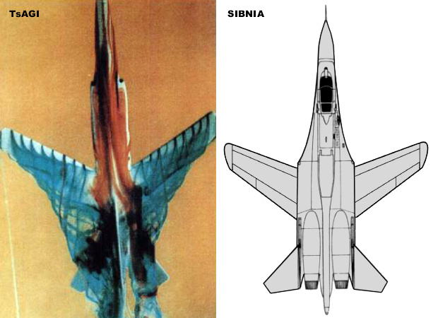

على اليسار تدفق الهواء فوق جناح الطراز MiG-23 المجهز بجناح سالبي. على اليمين نموذج Su-27 بجناح معكوس.

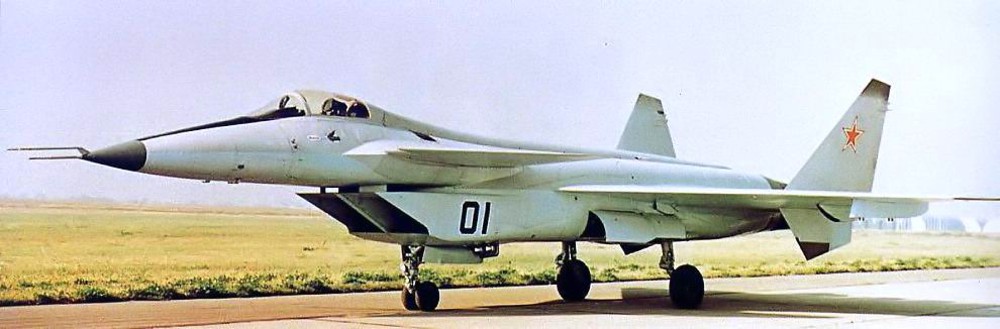

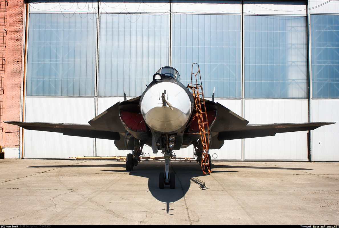

ميغ 1.42
ومع ذلك ، لم تنوي لجنة الدولة الاستغناء عن خدمات مكتب سوخوى وكلفت هذا المكتب بتصميم المقاتلة Sh-90 (Shturmovik ، طائرة هجومية).
المقاتلة Sh-90

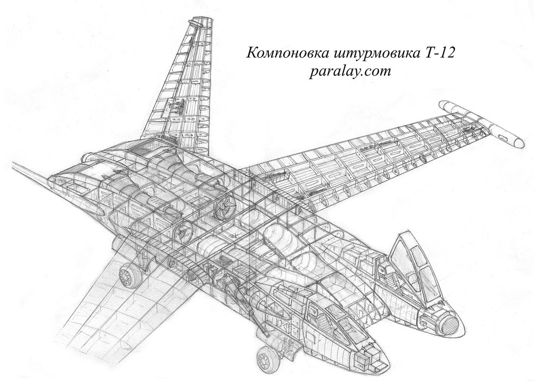

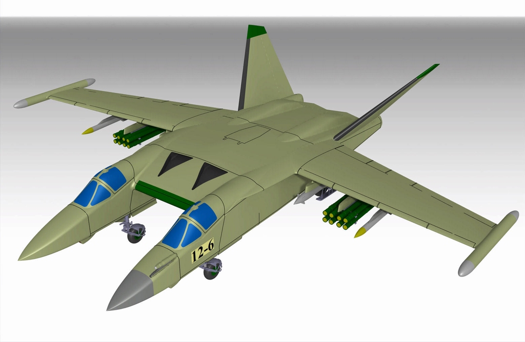

كانت الطائرة Sh-90 ، التي يطلق عليها Sukhoi T-12 ، عبارة عن طائرة هجومية ذات مقعدين وذات محركين مع جناح سالب طفيف. ومع ذلك ، كان تكوينها غريبًا حقًا ، حيث تم استيعاب اثنين من أفراد الطاقم في كبائن منفصلة مفصولة بمنطقة مركزية حيث كان يوجد مدخل الهواء للمحركين ، مما يمنحها مظهرًا عفا عليه الزمن يذكرنا بالطائرة F-82 Twin Mustang.
سلسلة الناجون *ف-51 موستانج "كاديلاك السماء"
خلال تصميمها ، تم تقييم العديد من مقترحات المحركات ، بما في ذلك محرك توربوفان ذو المعدل المتغير ثنائي المسار والذي يُطلق عليه اسم المحرك التوربيني ثنائي الأنابيب ، والذي تم اقتراحه أيضًا لطراز Sukhoi T-60.
تم تصميم T-12 بميزات منخفضة الرؤية و ثلاث فتحات لحمل جميع الأسلحة بالداخل ، ومدخل هواء مصمم خصيصًا لعكس موجات الرادار ، ونفق سحب هواء منحني لإخفاء مكونات المحركات و فوهات عادم مسطحة لخفض توقيع الأشعة تحت الحمراء.
بدأ العمل على Sh-90 / T-12 في عام 1984 وتوقف في عام 1992 ، مع انهيار الاتحاد السوفياتي. كانت T-12 طائرة رائعة ، ليس لها مثيل في الغرب.

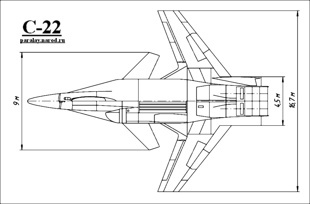

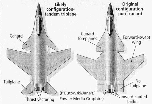

تمت دراسة بعض التكوينات لـ S-22 كان من الممكن أن تكون الطائرة S-22 بمحركين مزدوجين في تصميمه النهائي.
كانت الطائرة S-22 مجهزة باجنحة كانارد مشابهة في الحجم للطائرة Su-27. بفضل الجناح السالب وفوائده ، تمكن المصممون من تجهيز طائرة تزن 23 طنًا بمحرك توربوفان واحد. بدأ المهندسون بالفعل في إعداد جميع الوثائق المرجعية ، عندما تم الكشف عن بعض التفاصيل الخاطئة للمشروع اتضح أنه لم يكن هناك ، ولن يكون هناك على المدى المتوسط ، محرك بقوة دفع كافية لدفع مقاتلة بهذا الوزن عند الإقلاع. كان الطائرة S-22 مجهزة بمحرك أحادي مزود بأقوى محرك توربيني سوفيتي يمكن تجهيزه لم تكن قدرته على المناورة والأداء كما هو محدد. لهذا السبب ، أصبحت S-22 في وقت مبكر مجهزة بمحركين ، دون معرفة المحركات التي ستجهزها ، على الرغم من أنه من المفترض أن يتم تجهيزها أيضًا بواسطة محركات Saturn (Lyulka) AL-41F المصممة خصيصًا لـ ميج 1.42. ومع ذلك ، كان S-22 لا تزال يعاني من زيادة الوزن ، وقد تطلبت بعض ميزاتها الخفية والأداء المقصود إعادة تصميم أكثر شمولاً.
أوقف هذا عمليا أي أمل في تحقيق المشروع ، أو على الأقل بناء النموذج الأولي وفصل إلى حد كبير النوايا المستقبلية لسيمونوف ، الذي اعتبر أن مشروع S-22 كان لا يزال تدريبًا وظيفته الوحيدة هي مساعدة مكتب سوخوى في القدرة على العمل وتحسين وصقل التقنيات لتصميم مقاتلة ثقيلة ذات محركين أكثر تقدمًا ، والتي ستحصل على التعيين S-32.
كان التكوين النهائي لـ S-22 سريًا لسنوات عديدة ، وظل تخمينيًا بشكل أساسي ، وكان الرأي العام أن تكوينه كان بمحرك واحد ، وتم الخلط بينه وبين S-52 الذي سنتكلم عنه لاحقا.
في 15 ديسمبر 2019 ، تم نشر صورتين لـ S-22 في طبعة الذكرى السنوية "80 Years of Sukhoi Design Bureau" ، وكشفت عن مظهر هذا المشروع شديد السرية. نشرت بعض المنشورات الغربية مثل Flight Global و Aviation Week سابقًا رسومًا توضيحية لـ S-22 بتكوين محرك مزدوج ، مشابه جدًا لنموذج S-22 ، والذي أشادت به المخابرات الغربية.
فوهات النموذج S-22 مشابهًا لفوهات المقاتلة F-22.

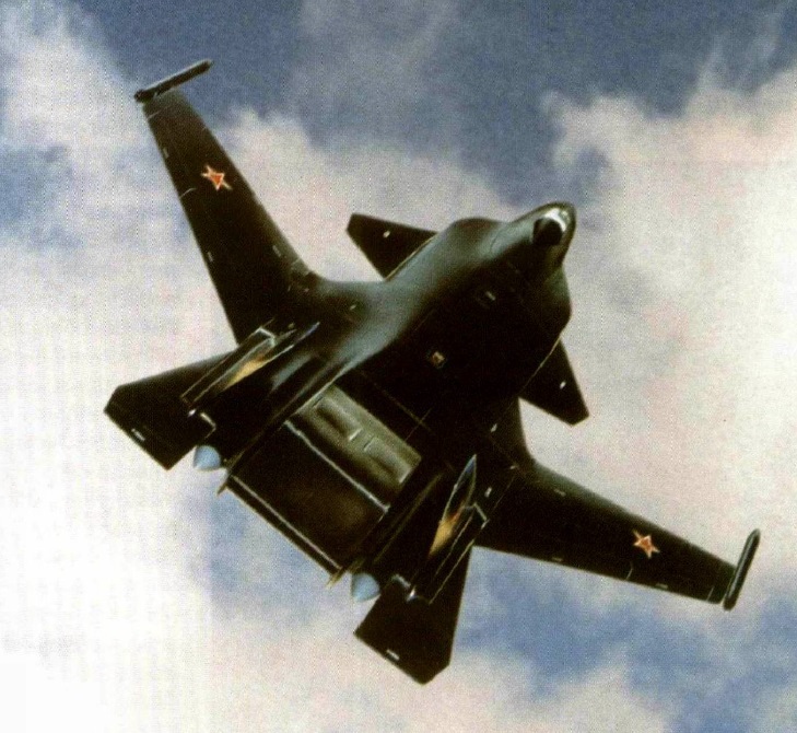

المحرك التوأم و SUKHOI S-32
تم تعيين S-32 ، وهو التعيين الذي تم استخدامه سابقًا في الطائرة Su-17 Fitter C ، إلى كبير المصممين M. A. Pogosyan بعد النظر في الخيارات المختلفة لتحسين S-22 ، تم الاعتراف بأن المقاتلة ذات المحركين بتقنية الدفع الموجه تحمل المزيد من الأمل. كان من المقرر أن يتم تجهيزها بمحركين نفاثين من طراز R-179V-300 بقوة دفع 18500 كجم مع حارق لاحق خلفي لكل منهما. كانت هذه المحركات عبارة عن تطوير لمحرك R79V-300 الذي تبلغ قوة دفعه 15500 كجم والذي يعمل على دعم مقاتلة الإقلاع والهبوط العمودي Yakovlev Yak-141. على عكس المحرك R79V-300 ، كان لدى المحرك R-179V-300 فوهة دفع موجه وتم تصميمها لتشغيل مقاتلات الإقلاع التقليدية ، مثل Sukhoi Su-37 ذات المحرك الواحد. على الرغم من أن قوة دفع R179V-300 كانت مماثلة لمحركات الجيل الخامس ، إلا أن هذا المحرك كان أيضًا أثقل بشكل ملحوظ ، مع معدل تجاوز أعلى وعدد اكبر من المراحل. أدت سلسلة من المشاكل في تطوير المحرك الجديد إلى إعادة النظر في الاختيار ، وتقرر أخيرًا تجهيز S-32 بالمحرك النفاث Saturn / Lyulka AL-41F بقوة دفع تقدر بـ 18 إلى 19 طنًا ، مما يسمح بسرعة تفوق سرعة الصوت بدون استخدام الحارق اللاحق. تم اختيار نفس المحرك لتشغيل MiG 1.42.
المحرك Soyuz R-179V-300.
كان الاستخدام الواسع النطاق للمواد المركبة في S-32 نتيجة ليس فقط لرغبة في تسهيل التصميم ولكن أيضًا للمساعدة في تقليل توقيع الرادار (وهو المجال الذي اكتسبت فيه سوخوى خبرة كبيرة ، اكتسبت على مدار الدراسة) ساهم لنقل حمولة الأسلحة داخليا في تخفي S-32 اضافة الى زعانفها العمودية المائلة قليلاً إلى الداخل وفوهات الدفع الموجه المستطيلة ، مماثلة لتلك التي تم اختبارها لاحقًا على الطائرة التجريبية Su-27LL-UV (KS) ، قادرة من على توجيه الدفع في المستوى العمودي.
في بداية إنشاء الطائرة S-32 ، لم يكن المشروع سراً لصناعة الطيران ، لأن مكتب التصميم OKB أبلغت اللجنة الحكومية باستمرار عن تقدم العمل. لكن في عام 1988 ، و مع تازم الوضع المالي في البلاد ، بدأت العديد من شركات الدفاع تواجه صعوبات خطيرة ، وقررت GKAT إلغاء تخصيص الأموال لـمشروع S-32 ، وهو أمر مفهوم لأن الأولوية كانت لمشورع الطائرة MiG 1.42 الذي كان متقدمًا بشكل جيد في مرحلة التطوير وكان المقاتلة المفضلة للقوات الجوية السوفيتية.
نموذج S-32 مع فوهة دفع موجه مسطحة مميزة تشبه فوهة Su-27LL-UV.
Su-27LL-UV.
استمر تطوير S-32 حتى ذلك الحين ، بتشجيع من القوات الجوية ، بهدف استكشاف تقنيات الأخرى لمقاتلة مستقبلية أو حتى من أجل المشروع Sh-90 ، ولكن في أواخر الثمانينيات لم يكن الاتحاد السوفياتي قادراً على تحمل تكاليف تمويل العديد من برامج الطائرات التجريبية.
في هذه المرحلة ، تدخلت البحرية السوفيتية ، معجبة جدًا ببيانات إقلاع وهبوط S-32 ، مما جعلها جذابة للغاية كمقاتلة قادرة على العمل من على حاملات الطائرات. من هنا بدأت مرحلة جديدة في مشروع مقاتلة الجناح السلبي ، في نسخته البحرية المسماة Su-27KM ، والتي سنناقشها في ما يلي في هذا الموضوع.

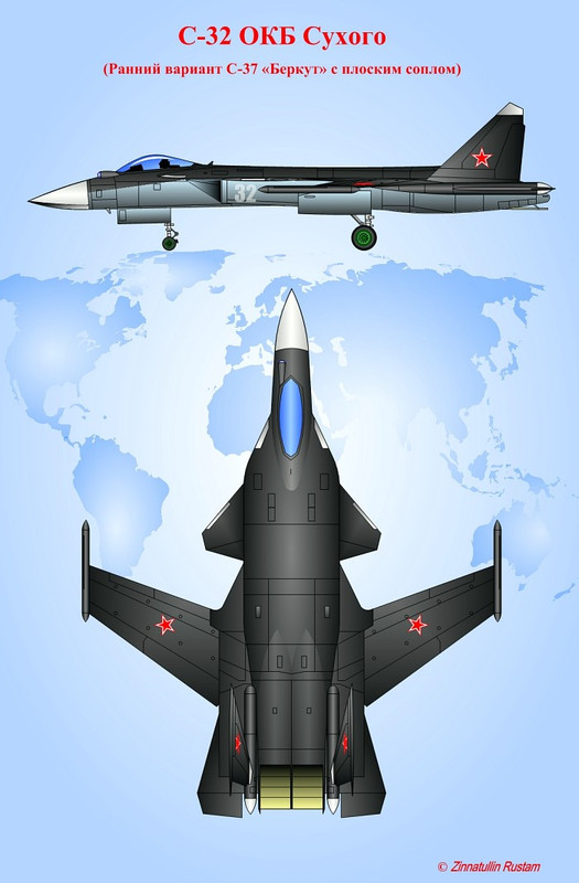

السوخوى S-32.
منظر جانبي للمقاتلة Sukhoi S-32 ذات المحركين. الاختلافات الرئيسية مع S-37 Berkut هي فوهات عادم المحرك المستطيلة مثل تلك الموجودة في Su-27LL-UV ، والزعانف المائلة للداخل قليلاً و نقاط الصواريخ على أطراف الجناح.
يُظهر المنظر الأمامي زعانف الذيل العمودية المائلة إلى الداخل لـ S-32 ، وهي إحدى الميزات التي تميزها عن S-37 Berkut.
رسم كمبيوتر لـ S-32 من لعبة الفيديو الشهيرة Ace Combat.

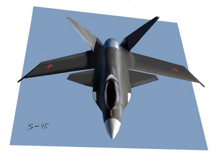

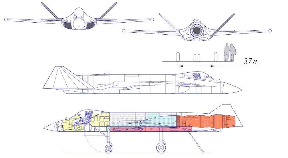

ومن الجدير بالذكر أن الدليل الوحيد على الشهادة على مشروع S-45 هو صورة منخفضة الجودة لنموذج S-45 بجوار نموذج S-32.
Sukhoi S-45 بجانب S-32.

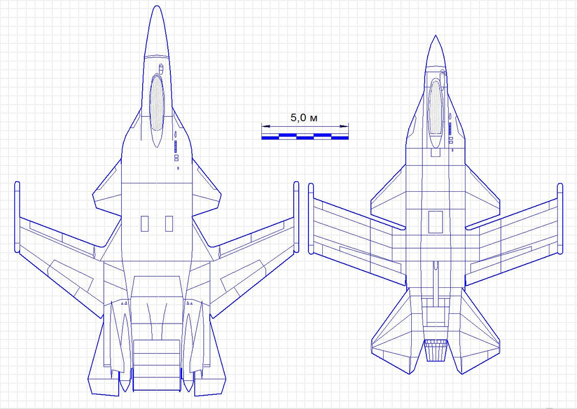

مقارنة بين S-32 و S-45.
مناظر جانبية وأمامية وخلفية لـ S-45.

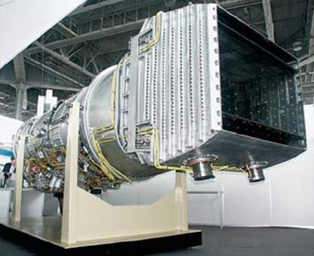

كان نظام الدفع فريدًا من نوعه ، وهو محرك سويوز R179-300 بقوة دفع مذهلة تبلغ 200.1 كيلو نيوتن. تم اشتقاقه من المحرك R79V-300 ، المستخدم في المقاتلة Yak-41M الأسرع من الصوت ، وتم تصميمه لطائرات الإقلاع والهبوط التقليدية. كان هذا المحرك القوي ضروريًا للغاية ، حيث كانت S-52 أكبر بكثير من سابقاتها S-37 أو S-54/55/56 ، بطول 23 مترًا ، وبطول جناح 14 مترًا ، وأقصى وزن للإقلاع يبلغ حوالي 30 طنا. تم استبدال الفوهة الأصلية بتكوين مستطيل مع القدرة على توجيه الدفع من خلال إمالتها ، مع احتوائها أيضًا على عاكسات الدفع. كان من المقرر أن تبدأ النماذج الأولية التجارب الأولية على الأرض في عام 1995 ، وهو أمر متفائل للغاية في تلك الأوقات بعد تفكك الاتحاد السوفيتي. كان من المفترض أن تحقق S-52 المدعومة بالمحرك R179-300 سرعة قصوى تزيد عن 2 ماخ.

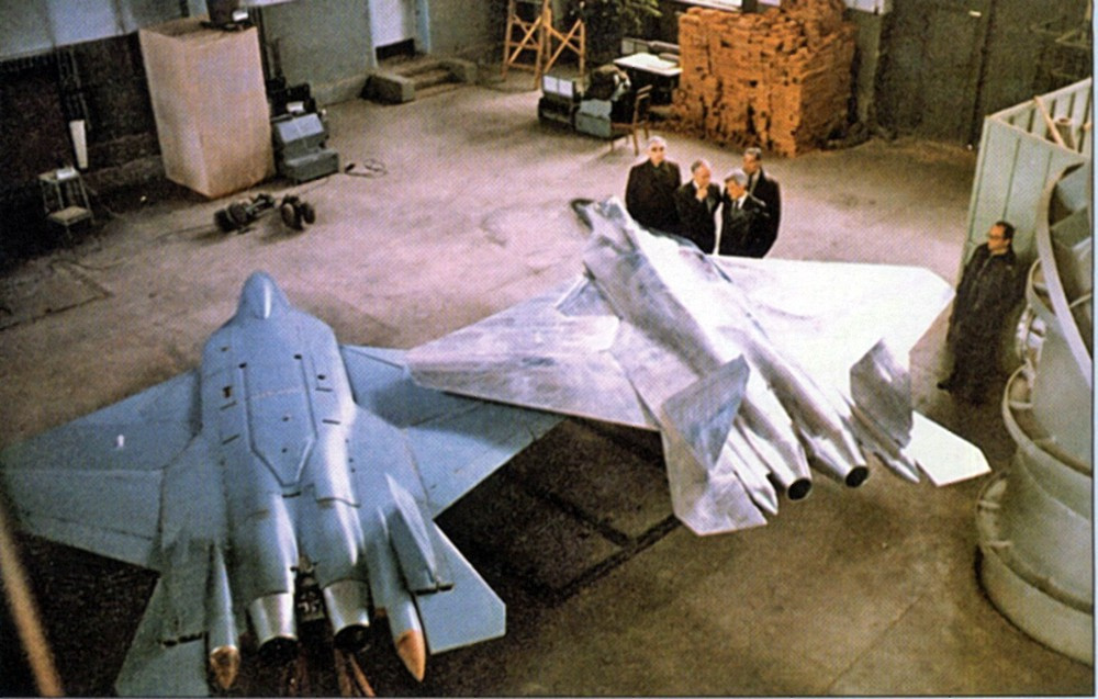

الإصدار العام لنموذج S-22 ، كان يُعتقد أنه مشابه في المظهر لهذا النموذج المبسط المعروض في TsAGI ، والذي تشير إليه بعض المصادر باسم S-52.

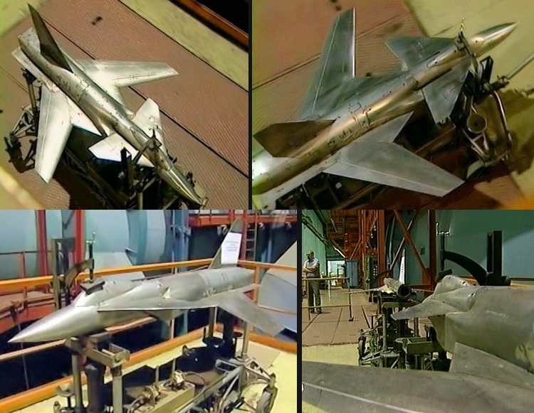

المزيد من صور الفيلم الوثائقي الروسي "الجيل الخامس" ، حيث يمكنكم مشاهدة نموذج نفق الرياح S-52.

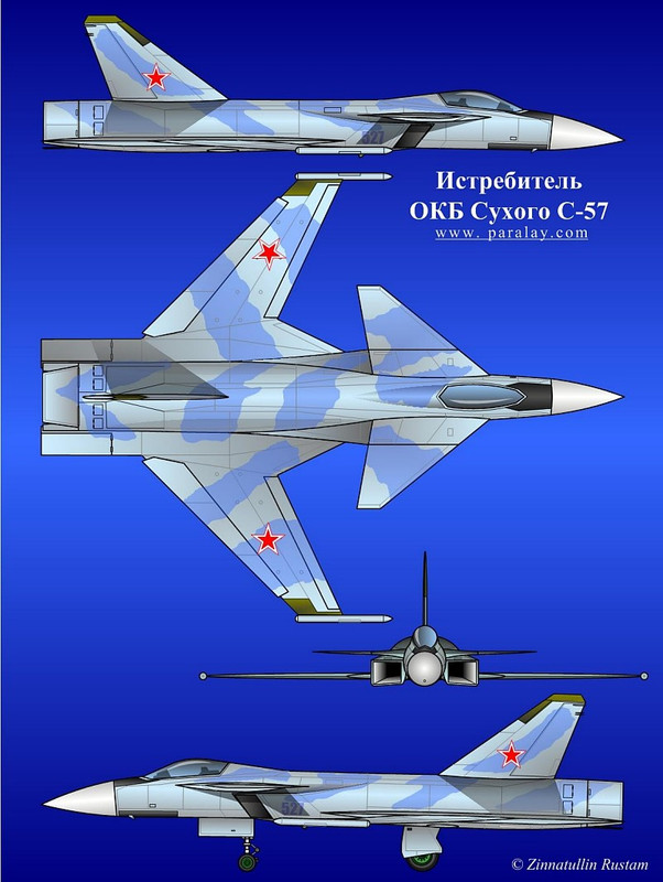

ثلاث مناظر لـ S-57 ، مشروع آخر تم اختباره عبر النفق.

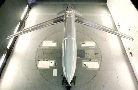

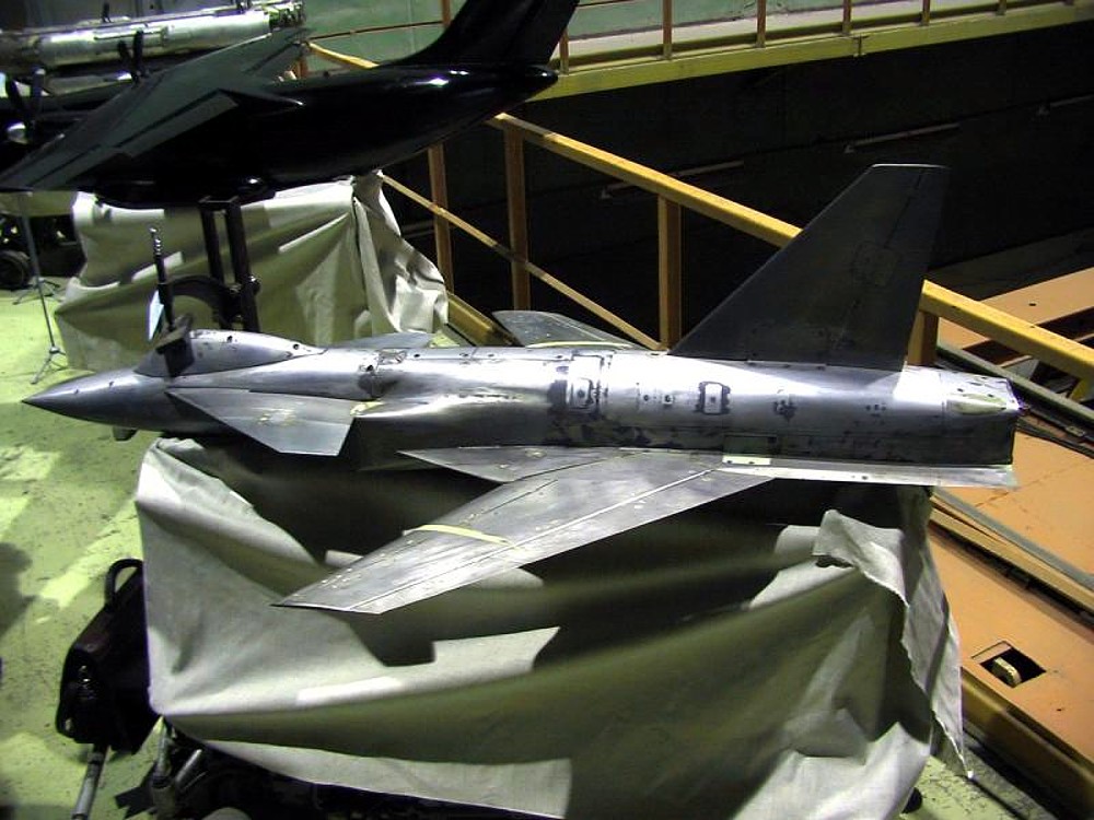

الطراز SLM-22

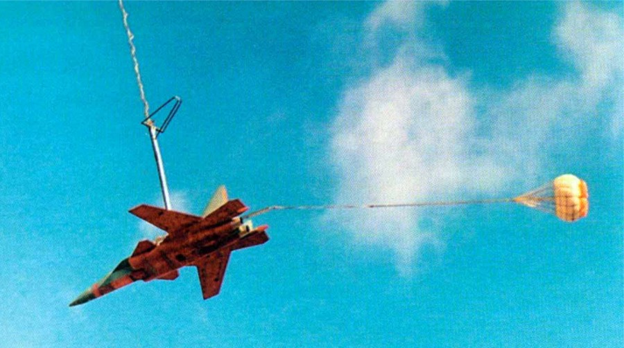

مع وجود مفهوم جذري مثل الجناح السالب ، هناك بالطبع عدد من الظواهر التي لا يمكن حسابها على الورق أو محاكاتها في نفق الرياح. لهذا السبب ، تم إنشاء سلسلة من الطائرات النموذجية ، تسمى SLM-22 ، والتي كانت مهمتها الرئيسية هي التحقق عمليًا من استقرار الطائرة وقدرتها على المناورة. وشملت الأهداف الأخرى التحقق من توزيع الضغط على أجسام الطائرة والأجنحة ، وأخذ بيانات عن الأحمال الهيكلية التي تعرضت لها ، وتصور التيارات الهوائية حول جسم الطائرة وأسطح التحكم ، والتحقيق الديناميكي الهوائي حول مدخل المحرك. تم بناء نموذج الطائرة SLM-22 بين عامي 1986 و 1990 وتم اختباره بين عامي 1991 و 1992. بالتزامن مع تطوير الطائرة الفعلية ، تم أيضًا تغيير بعض تفاصيل النماذج .

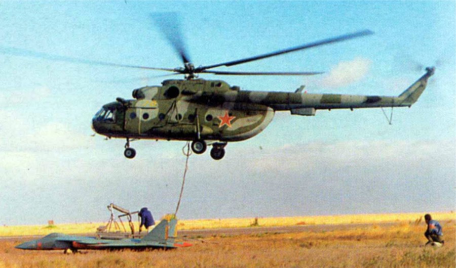

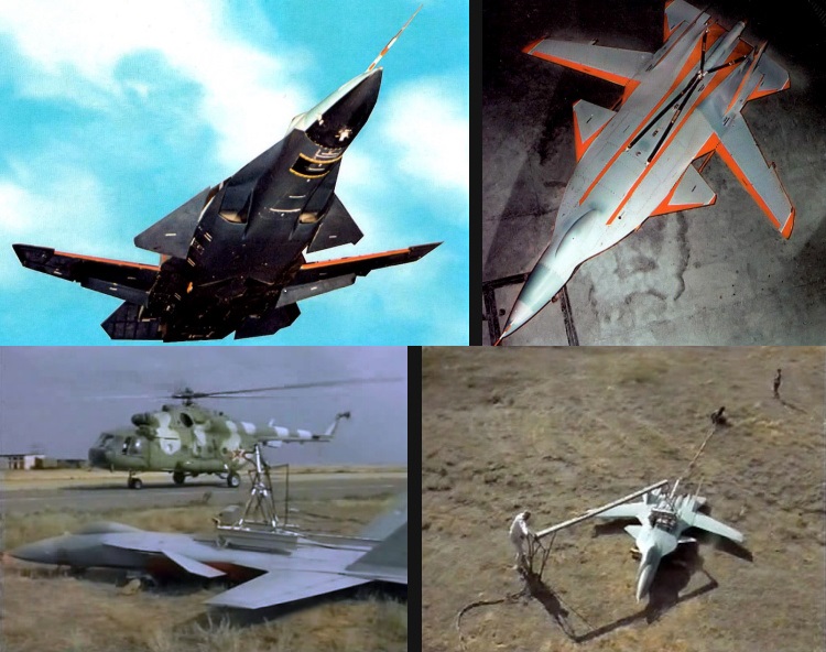

يزن كل نموذج حوالي 950 كجم ومجهز بمكونات هيدروليكية للمناورة أثناء الطيران. تم نقل النماذج عن طريق مروحية من طراز Mi-8MG إلى ارتفاع يتراوح بين 1500 و 5000 متر ، حيث يتم أطلقتهم في الهواء. استغرقت الرحلة حوالي 600 ثانية. هبطت النماذج التي يتم التحكم فيها عن طريق الراديو بفضل مظلة. أثناء الرحلة ، سجلت الأجهزة المتكاملة ما يقرب من 130 معلمة مختلفة تم إرسالها في الوقت الفعلي إلى الأرض . ومن المثير للاهتمام ، أنه تم استخدام إحدى صور SLM-22 في عام 2005 لإنشاء تركيب خيالي أظهر ، وفقًا للمؤلف ، الشكل الذي بدات عليه مقاتلة الجيل الخامس الروسي ، Sukhoi T-50 PAK FA.
طائرة هليكوبتر من طراز Mil Mi-8MG ترفع SLM-22.
SLM-22 معلق بالحبال على المروحية Mi-8MG.
تم بناء بعض طرازات الطائرات SLM-22 لدعم برنامج S-32 و S-37.

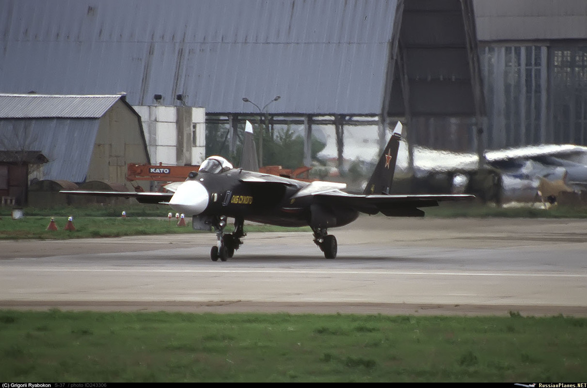

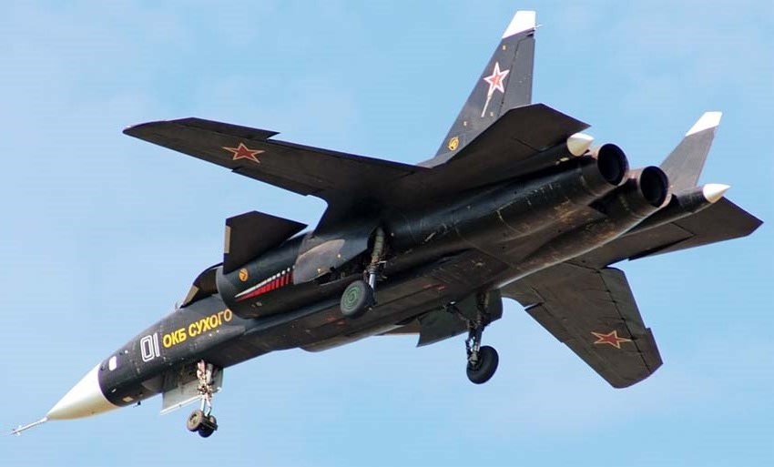

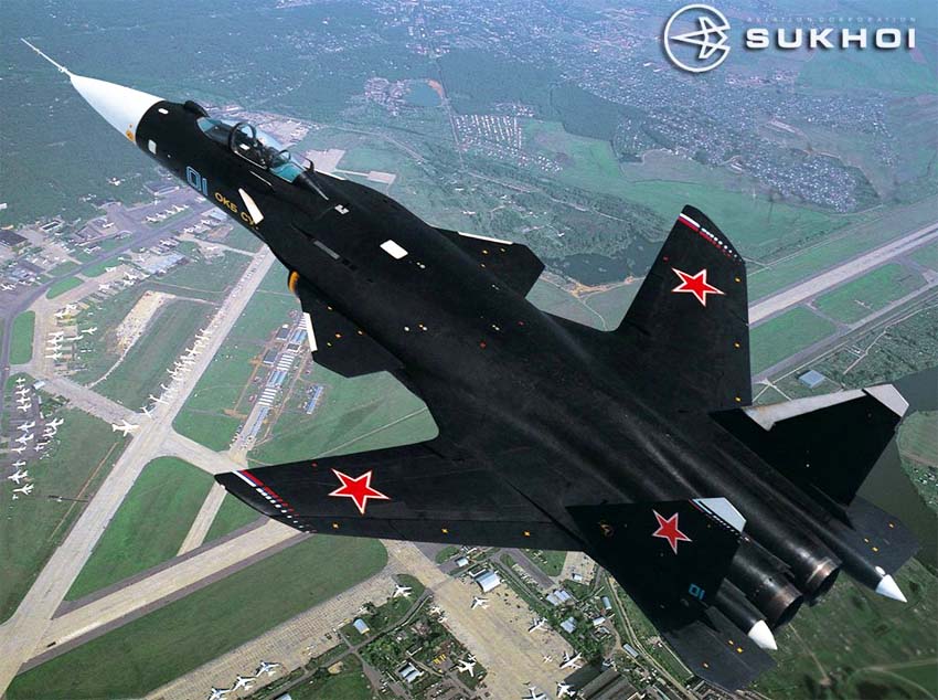

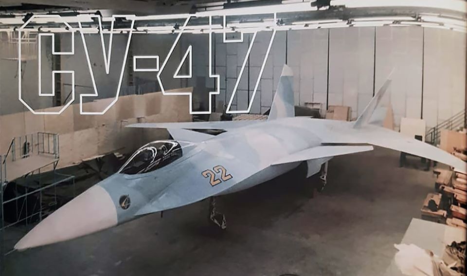

طائرة S-37 BERKUT
بعد إلغاء S-32 و Su-27KM ، سُمح لشركة «سوخوى» بمواصلة العمل بنشاط من تلقاء نفسها على متن طائرة مزودة بجناح سالب . قبل نهاية الدعم الحكومي ، خططت سوخوى لبناء نموذجين أوليين للطائرة Su-27KM وطائرة واحدة للاختبار الثابت في مصنع إيركوتسك للطائرات.
أخيرًا ، في أواخر الثمانينيات وأوائل التسعينيات ، تم تنقيح مشروع S-32 وإعادة تصميمه بشكل كبير ، ليصبح مُعيَّنًا تحت اسم S-37. تمت الرحلة الأولى للطائرة ، والمعروفة أيضًا باسم "Berkut" (النسر الذهبي) ، في 24 سبتمبر 1997. كانت Berkut نتيجة للتطورات الروسية في مجال أجنحة السهم المعكوس.

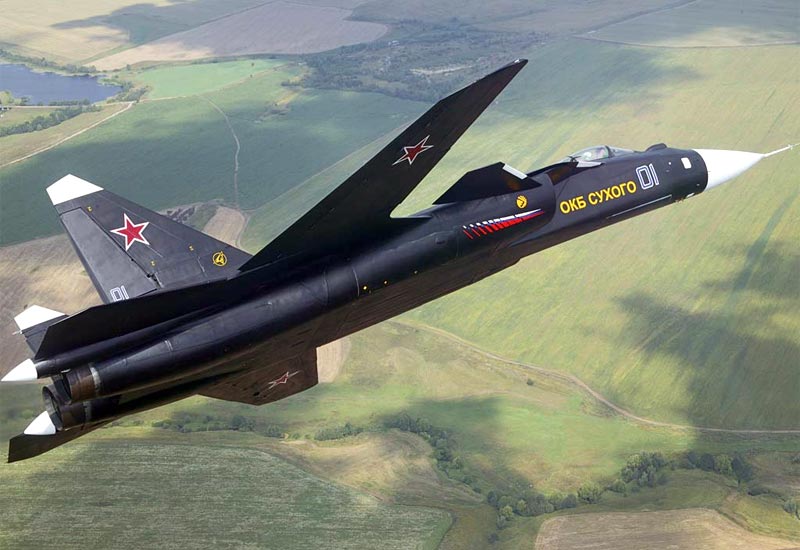

كان الاختلاف الرئيسي بين S-37 و S-32 و Su-27KM الذي لم يظهر بعد هو فوهات عادم المحرك ، المسطحة في S-32 / Su-27KM والتقليدية في S-37 ، نظرًا لأن Berkut كانت مجردة طائرة تجريبية و لخفض التكاليف ، تقرر تزويدها بمحركات التوربوفان Aviadvigatel D-30F11 التي أثبتت جدواها وموثوقيتها ، وهو محرك من الجيل الرابع تم تطويره في منتصف السبعينيات من أجل المقاتلة الاعتراضية MiG-31 ، لأن محرك تروبوفان Saturn (Lyulka) AL - 41F لم يكمل بعد مرحلة الاختبار والتطوير ، ويعاني من نفس مشاكل التمويل مثل الطائرة MiG 1.44. ظلت المقصورة وبعض الأنظمة الموجودة على متنها دون تغيير تقريبًا عن تلك الموجودة في Su-27.
مع بدء اختبارات طيران S-37 ، والتي كانت تشبه بشكل غامض Su-27KM الأصلية ، لم يشك أي من مبتكريها في أن "Berkut" ستبقى مجرد طائرة تجريبية ، وليس المقصود منها أن تصبح مقاتلة من الجيل الخامس. ومع ذلك ، فإن الكثير من الصحافة الغربية أخطأت في تصنيفها على أنها مقاتلة من الجيل الخامس ومنافسة للطائرة MiG 1.42.
تم تصميم MiG 1.42 بناءً على مواصفات سلاح الجو السوفيتي ، بسرعة 2500 كم / ساعة ، ومدى من 4000 إلى 5000 كم ، وأربعة صواريخ طويلة المدى من طراز R-37 وقدرة فائقة على المناورة. .. لم يكن الجيش مهتمًا بـ Berkut ، لقد أرادوا فقط الحصول على مقاتلات MiG 1.42 لسبب واحد بسيط ، لقد احتاجوا إلى طائرة معترضة بعيد المدى يمكنها المناورة بدلاً من الحصول على مقاتلين منفصلتين: Su-27P و MiG-31.

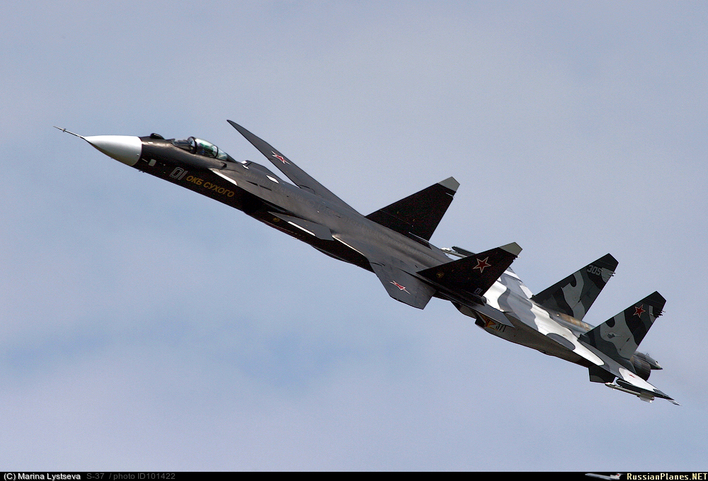

من ناحية أخرى ، وصلت S-37 إلى سرعة قصوى نظرية تبلغ 2100 كم / ساعة ، واعتبرت "فعاليتها القتالية" مقارنة بـ MiG 1.42 أقل بنسبة 20 ٪ تقريبًا.

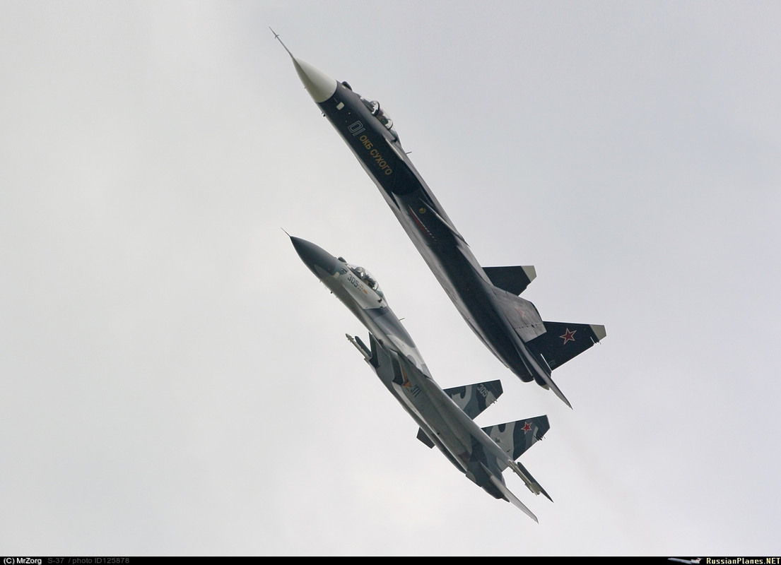

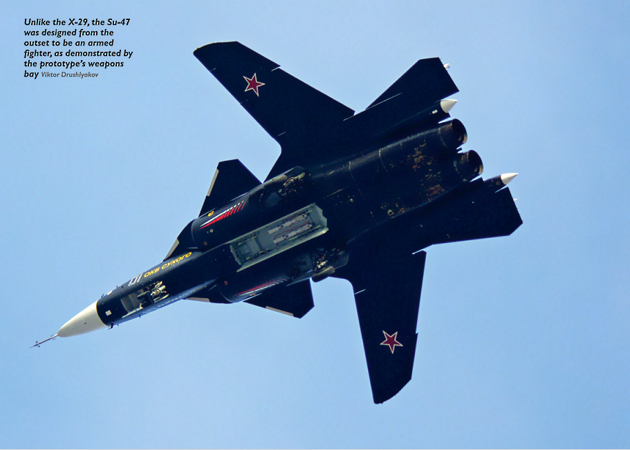

كان للطائرة Su-47 "حياة ثانية" في عام 2000 ، حيث طارت مرة أخرى في إطار برنامج تطوير المقاتلة Sukhoi T-50 PAK FA. تسلمت «بيركوت» حجرة أسلحة جديدة مصممة لمشروع T-50 ، بهدف فحص تشغيل الأبواب والتجهيزات الداخلية لحاويات الاسلحة الداخلية في ظروف طيران حقيقية. قامت Su-47 مع حجرة الاسلحة هذه بحوالي 70 رحلة مع الفتحات المفتوحة. في 2008-2009 ، تلقت Su-47 حجرة شحن محدثة مزودة بآليات فتح حديثة. في عام 2009 ، تم إجراء 25 رحلة جوية مع فتح الحجرة.
أثناء اختبارات الطيران الإضافية في إطار برنامج PAK FA ، حملت Su-47 كتل خاملة تحاكي وزن الصواريخ الموجهة المستقبلية.
كطائرة تجريبية مناسبة ، سمحت S-37 / Su-47 Berkut لمصنعي الطائرات الروس باختبار العديد من الأفكار المهمة وجمع قدر كبير من المعلومات عن الطائرات ذات الأجنحة السالبة. سمحت المعلومات التي تم الحصول عليها بسد العديد من العناصر والفجوات في النظريات حول هذا النوع من الأجنحة ، مما ساعد على إثبات صحة بعض الحلول التقنية وإظهار مغالطة البعض الآخر.
الطائرة Berkut في رحلة مع أبواب حجرة الأسلحة مفتوحة يمكن رؤية التصميم الداخلي لحجرات الأسلحة الداخلية.

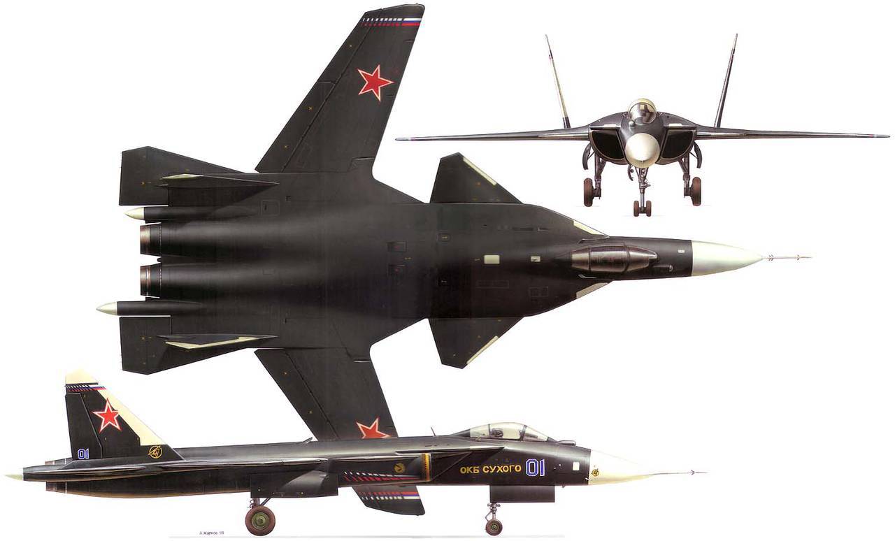

الخصائص التقنية للطائرة S-37 / Su-47 Berkut.
باع الجناح : 16.7 م.
طول الطائرة : (مع LDPE) 22.6 م.
الارتفاع : 6.4 م.
مساحة الجناح : 56. متر مربع.
المحركات: اثنان من المحركات التوربينية Aviadvigatel DF-30-6 بقوة دفع 20000 كجم مع حارق لاحق إضافي.
الوزن الأقصى للإقلاع : 34000 كجم / 38500 كجم.
الوزن عادي : 24000/26500 كجم.
الوزن فارغة : 19500 كجم (13٪ من المواد المركبة).
حمولة السلاح : 8000 كجم.
المدى الفعال : 3300 كم.
السرعة القصوى: 1400 كم / ساعة عند مستوى سطح البحر.
1.6 ماخ على علو شاهق.
سقف الخدمة 18000 متر.
أقصى عامل تحمل 9G.
ثلاث مناظر لطائرة Sukhoi S-37 / Su-47 Berkut.
بيركوت ، حلم ميخائيل بتروفيتش سيمونوف الذي تحقق.

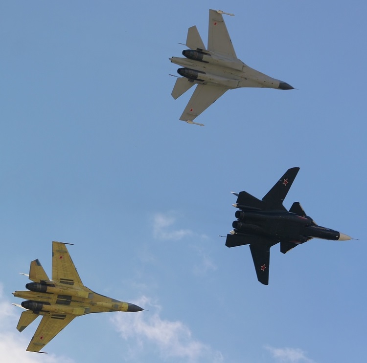

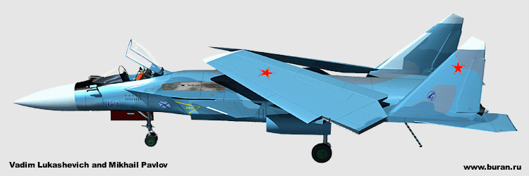

مقاتلات سوخوى ذات الاجنحة السلبية : Su-27KM ، الرد السوفيتي على المقاتلات الامريكية Super Tomcat.
كما رأينا في المشاركات السابقة حول مشاريع S-22 و S-32 و S-45 و Sh-90 و Su-47 Berkut ، في الثمانينيات قدم ميخائيل سيمونوف ، رئيس مكتب تصميم سوخوى، جناح السهم السالب في جميع مشاريع الطائرات المقاتلة. كانت الطائرة التجريبية S-37 Berkut تتويجًا لسلسلة من المشاريع التي لم تؤت ثمارها بسبب تفكك الاتحاد السوفيتي. بسبب السرية التي كانت سائدة في روسيا في ذلك الوقت حول المشاريع العسكرية الجديدة ، أخطأت الصحافة المتخصصة في اعتبار Berkut نموذج أولي لمقاتلة من الجيل الخامس.
عندما تم نشر صور لمشروعات مقاتلة مجنحة سلبية مختلفة ، لفتت صورة نُشرت في عام 1996 للعديد من كبار الضباط العسكريين في سلاح الجو الروسي انتباه الصحافة ، حيث ظهر نموذج بالحجم الطبيعي لمقاتلة كبيرة ذات محركين مزودة بجناح سالب وخطاف ذيل بجوار طراز Su-27SK.
بعد ذلك ، عندما تم الإعلان عن وجود S-37 Berkut ونشرت بعض صور S-32 تكهن الكثيرون بأن S-32 كانت لدخول سوخوى لمسابقة I-90 التي أدت إلى ظهور الطائرة MiG 1.42 ، وأنه نظرًا لزيادة الوزن ، كان لا بد من إعادة تصميمها وأصبحت S-37 Berkut. في الواقع ضمن هذه التكهنات ، كان يُعتقد أن خطاف الذيل يشير إلى متغير بحري مستقبلي أو ، على الأرجح ، خطاف لنظام توقيف أرضي مثل ذلك الذي تستخدمه الطائرات الامريكية.

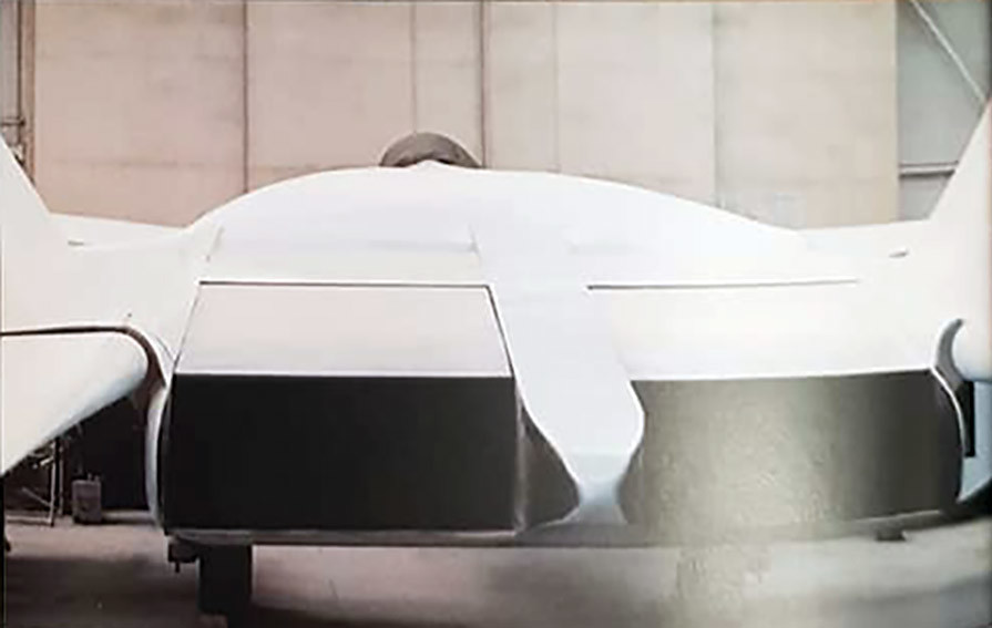

كان الجواب الآخر هو ان هذا النموذج المجهز بخطاف ذيل لا يتوافق مع S-32 أو S-37 ، بل إنه يتوافق في الواقع مع مشروع Su-27KM السري ، وهي مقاتلة شبح تعمل من على حاملات الطائرات كان من المقرر أن تحل محل Su-33 والتي صممت منذ البداية كمقاتلة بحرية. من بين جميع مشاريع سوخوى لمقاتلات الجناح السلبي ، كان هذا النموذج هو الأقرب إلى أن يصبح مقاتلة تشغيلية.
إحدى الصور الأولى للطائرة Su-27KM ، والتي أدت إلى العديد من سوء الفهم.
اقتراح SU-27KM لتعويض SU-33؟

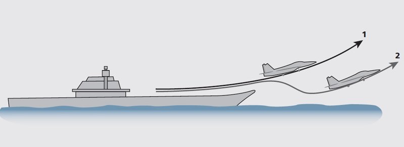

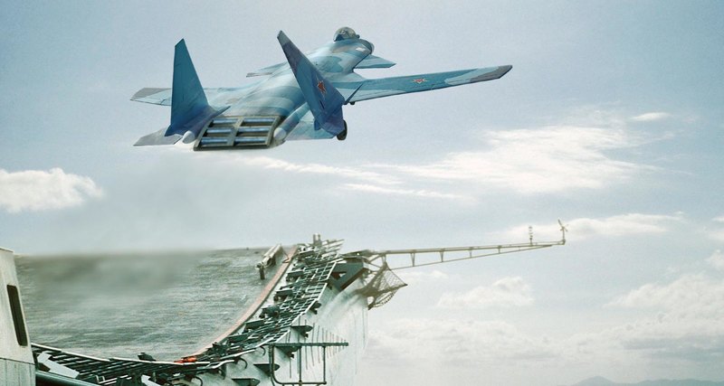

الإقلاع الباليستي
للإقلاع من نقطة الانطلاق ، تم تطوير طريقة جديدة: الإقلاع الباليستي ، حيث تغادر الطائرة المنحدر وتطير على طول مسار باليستي ، كما هو الحال عند رمي حجر ، ولكن مع استخدام الحارق اللاحق. بمجرد الوصول إلى أقصى نقطة في المسار ، تبدأ الطائرة في "الغوص" ويمكن أن يصل الانخفاض في المستوى العمودي إلى 15 مترًا من أعلى المسار ، ولكن نظرًا لزيادة السرعة وزاوية الهجوم الكبيرة ، فإن الجناح " يرفع "الطائرة ، وعلى الطرف النازل من المسار ، على نفس ارتفاع طرف نقطة الانطلاق ، يصبح المسار الباليستي رحلة صعود عادية.
إذا تم تجهيز Su-27KM بجناح تقليدي، فإن الإقلاع الباليستي بزاوية هجوم عالية كان سيعني أن تدفق الهواء فوق الجناح قد توقف و ستسقط المقاتلة في الماء. فقط الجناح السالبي هو الذي سمح بتحقيق زوايا هجومية عالية دون التهديد بفقدان الرفع.
1 - إطلاق عادي من نقطة انطلاق بواسطة مقاتلة بجناح تقليدي مثل Su-33.
2 - الإقلاع في مسار باليستي من منصة انطلاق بواسطة Su-27KM.

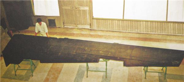

كانت هذه اللوحات تصنع في NPO Graphite ، وبأسعار أوائل التسعينيات ، كانت تكلفة كل لوحة 1.5 مليون روبل ، أي أن مجموعة الألواح الجانبية لمقاتلة مثل Su-27KM تكلف حوالي 6 ملايين روبل ، مع دورة إنتاج لعدة أشهر.
إحدى الألواح لأجنحة S-37 / Su-47 Berkut ، مصنوعة من ألياف الكربون.

جاء أول "تأكيد رسمي" لوجود Su-27KM من هذه المقابلة مع Mikhail A. Pogosyan في عام 2009 ، حيث يمكن رؤية نموذج Su-27KM في الخلف. شارك بوجوسيان في إنشاء عائلة طائرات Su-32 ، Su-33 Su-30 ، وقاد العمل على تصميم وبناء Su-47. وشغل مناصب مختلفة في سوخوى ، وترقى إلى منصب المدير العام ، أو الرئيس التنفيذي ، من مكتب سوخوى للتصميم من 1998 إلى 2007 ، والرئيس التنفيذي لمكتب MiG Design Bureau من عام 2009 ، ثم الرئيس التنفيذي لشركة United Aircraft Corporation من عام 2011 إلى عام 2015.
تم الإعلان عن وجود مشروع مقاتلة من طراز Su-27KM تم إلغاؤه من مقال صحفي بعنوان "على المسار الباليستي: طائرات لم تحلق أبدًا" بقلم فاديم لوكاشيفيتش وألكسندر جريك ، والذي نُشر في الأصل في مجلة Popular Mechanics ، الطبعة الروسية ، نوفمبر من عام 2007.
Su-27KM تتسلق بكامل قوتها.

كما كشفت شركة لوكهيد مارتن عن صاروخ هجين بين صاروخ كروز / مركبة جوية بدون طيار يتم إطلاقه من الجو و بجناح معكوس او سلبي له قدرة على الحمل تزيد عن 24 ساعة على ارتفاعات تبلغ حوالي 5000 قدم (1500 متر) ويهدف إلى العمل كصاروخ كروز أو طائرة بدون طيار قاتلة أو طائرة بدون طيار للمراقبة يمكن التخلص منها.
شركة Adcom Systems في الإمارات العربية المتحدة تمتلك هدف جوي جديد بدون طيار يُعرف باسم Yabhon-GRN. يتميز التصميم بتصميم جناح مائل إلى الأمام ويحتوي على محرك توربيني مثبت داخل جسم الطائرة الخلفي ويتم تغذيته من خلال فتحة ظهرية.
استغرق تطوير المشروع 5 سنوات ويدعي أنه أول هدف جوي بجناح معكوس أمامي عالي السرعة على ارتفاع عالية في العالم. يمكن أن يصل الهدف إلى ارتفاع أقصى يبلغ 36000 قدم (11000 متر) ويبلغ وزن الإقلاع الأقصى 220 كجم (485 رطلاً). أشارت نتائج الرحلة التجريبية الأولى إلى أنها يمكن أن تصل إلى سرعات تصل إلى 900 كم / ساعة.
