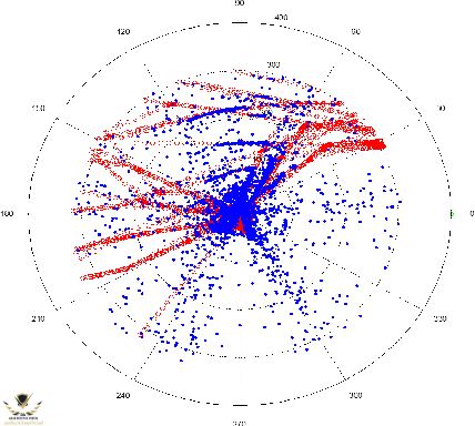

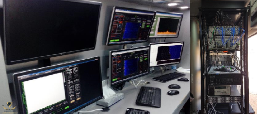

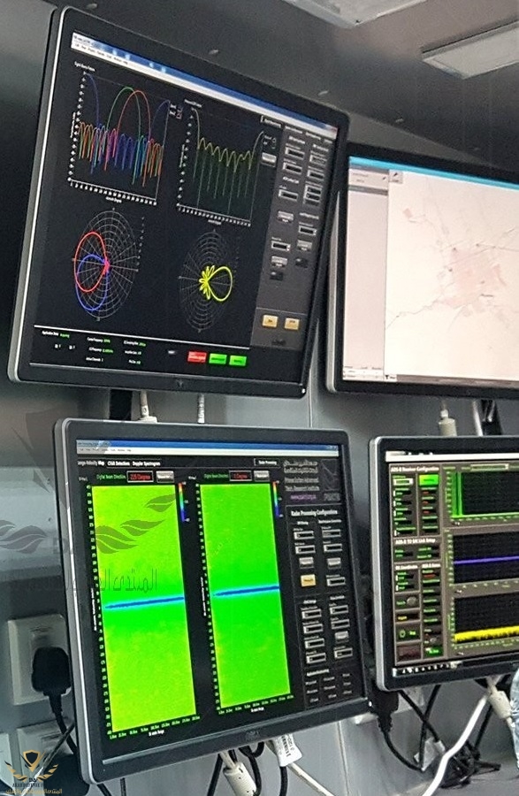

اثناء التجارب " للمصفوفة "
طبعا يتم التحكم بالأرتفاع للرادار وهذا أمر ممتاز جدا
كل ما ارتفع الرصد كل ماكان افضل ضد الأهداف الصغيرة
ومنخفضة التحليق مثل الدرون والكروز وما الى ذلك

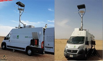

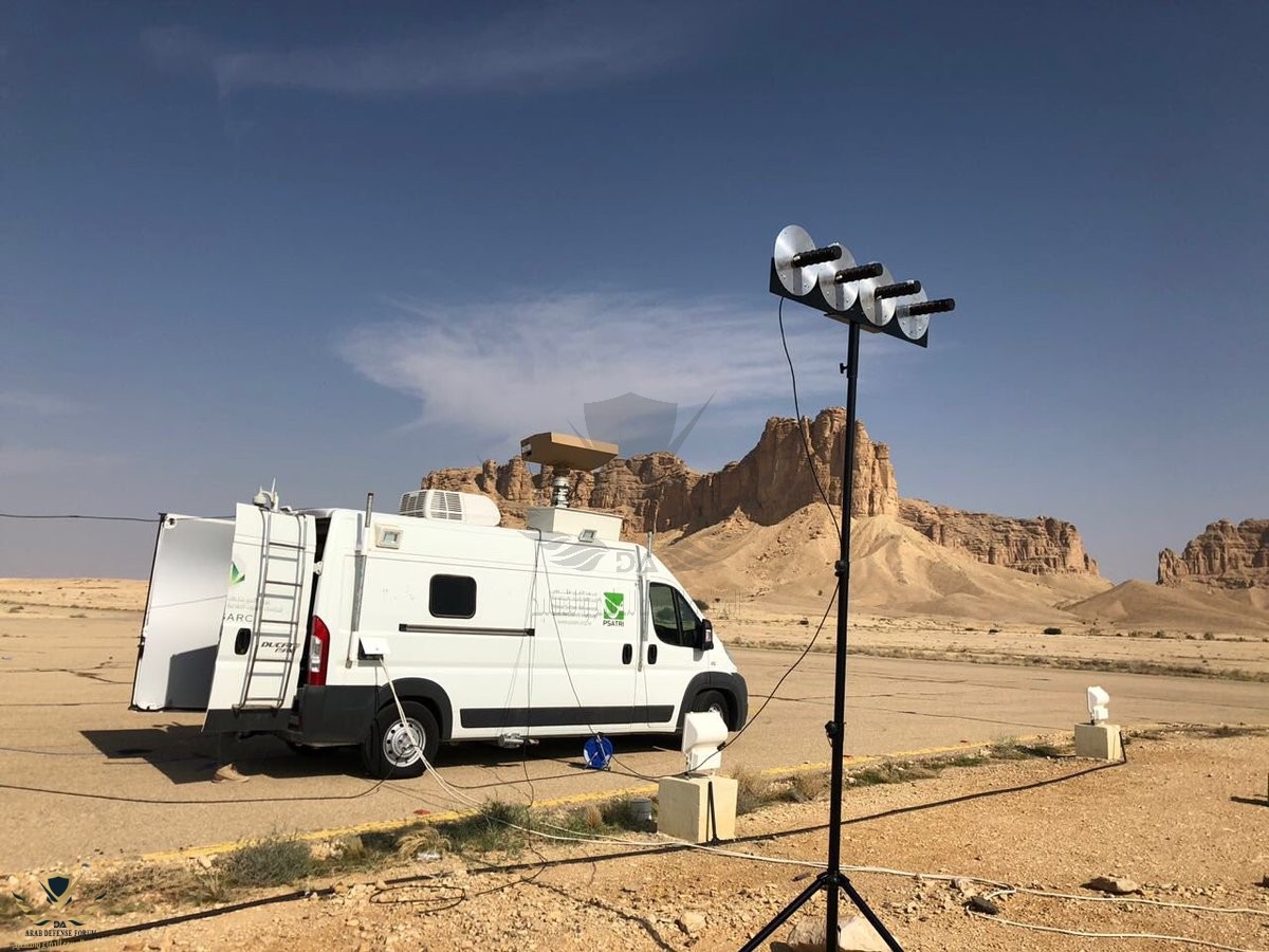

مشاهدة المرفق 455972
مشاهدة المرفق 455974
اعتقد ان هذه الصور بالتحديد ليست رادار صامت.
بل منظومة رادارية مخصصه لرصد الدرون، (ليست سلبيه).
مختلفة عن المنظومة في الموضوع.

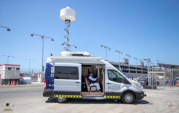

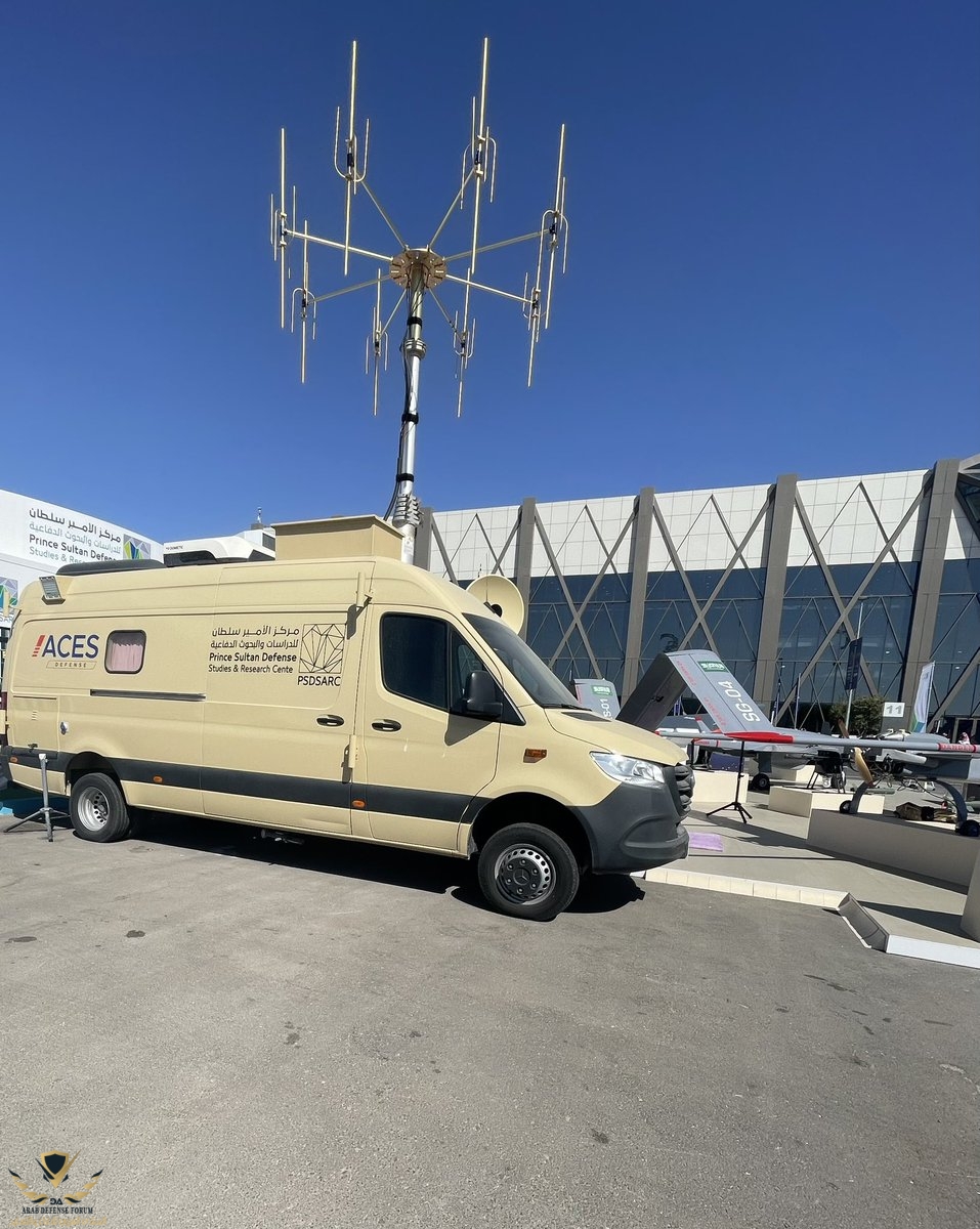

أضحكني قول المعلّق بقوله ( 0.55 --> 1:20) هو رادار سرّي على سيارة مدنية يمكن تشتغل في الحارات والشوارع أي بدون أن تجلب الشبهات ..
وماذا عن الهوائي لّي علوّه 7 متر سرّي أيضا ههههههههه
مشاهدة المرفق 455699
فعلًا الي يشاهده بالحارات يعتقد انه برج اتصالات مثل ذا يستخدم بالحج او تقوية الشبكات تبع STC
ولا راح يجي في باله انه سيارة عسكرية تحمل ردار

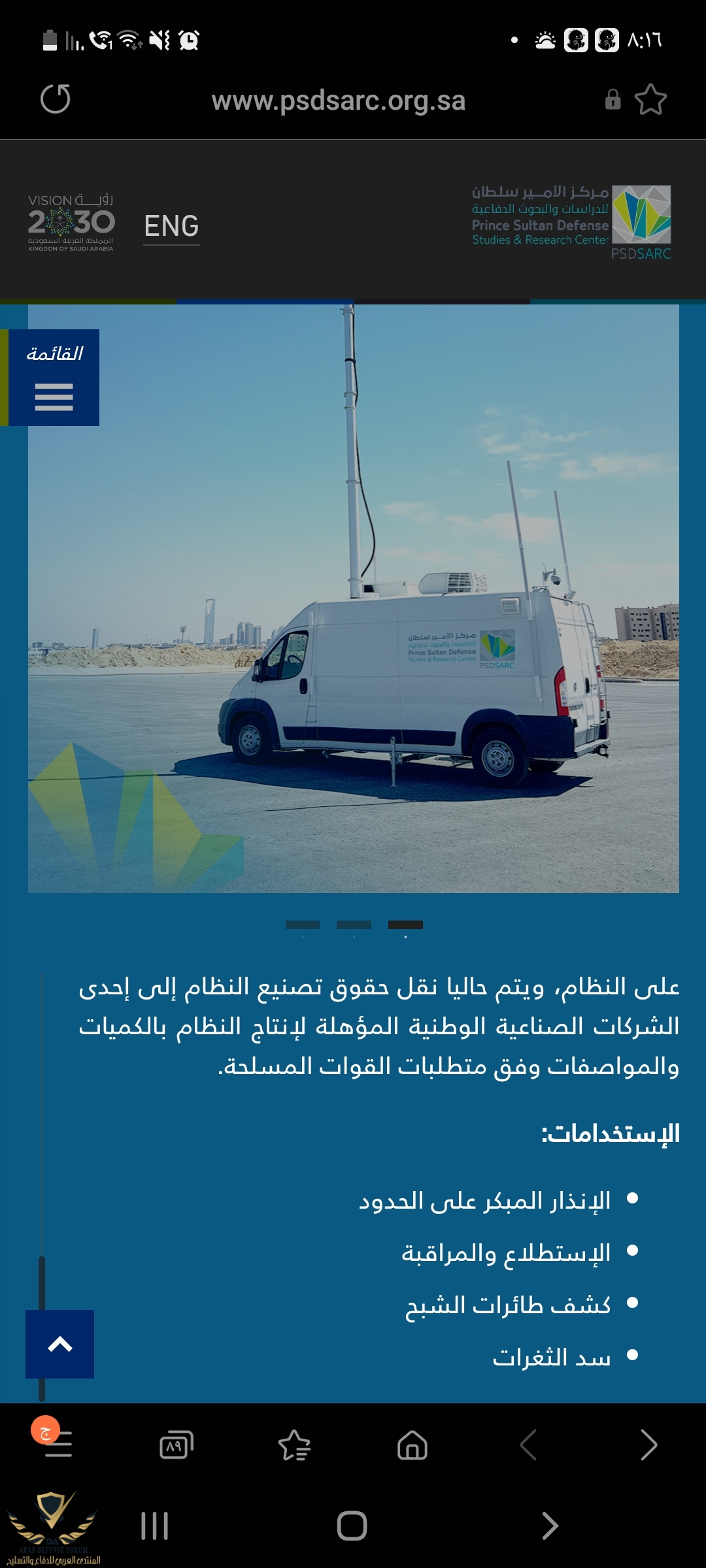

المركز ذكروا في موقعهم بأن الرادار نجح في التجارب والاختبارات وجار العمل على انتاجه لصالح القوات المسلحة بالتعاون مع مصنع وطني

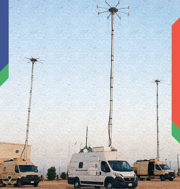

اكثر مايميز اسلوب الرادار الصامت هنا (او المجمع الالكتروني الصامت وهو من انواع ESM لتحليل الاشاره) انه لن يفلت الطيران المعادي من الكشف والتتبع حتى لو اعتمد الصمت اللاسلكي والراداري ... على خلاف الرادار التشيكي الذي يعتمد مايبثه الطيران من اشارات ..... كل ماتحتاجه هنا هو تغطيه مناسبه من البث الاذاعي المدني لاشارة ال FM واضنها متوفره بشكل جيد، لذلك الهوائي شكله غريب نسيبا لانه يعتمد تردادات اشاره FM ... المدى ومساحة التغطيه يحددها المشغل على حسب المتطلبات والمتوفر...
هذا الاسلوب اصبح ضروره ملحه لدعم الرادار النشط مع تطور وتنوع التهديدات الجويه طائرات وصواريخ مضاده للرادار ودرونات وحتى صواريخ الكروز... وقد اثبت فعاليته واهميته بالحرب الاوكرانيه الروسيه.
هذا شبيه بـ رادار Twinvis من Hensoldt الالمانيه.

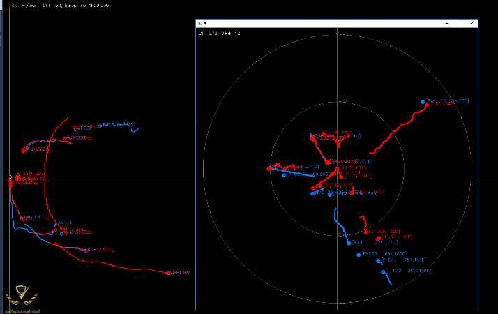

اخي @Ezzo ، تتبع الفديو بشكل جيد فيه اجوبه على استفسارك واسلوب عمله، كما هو واضح بالمخطط الذي ارفقه احد الاخوه،، الخط المقطع الازرق يمثل الاشاره المنعكسه من البث الاذاعي والعائده من الهدف وبثلاثة محطات تجرى حسابات تقاطع مكانيه او زمانيه لتحديد تفاصيل الهدف:

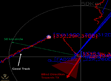

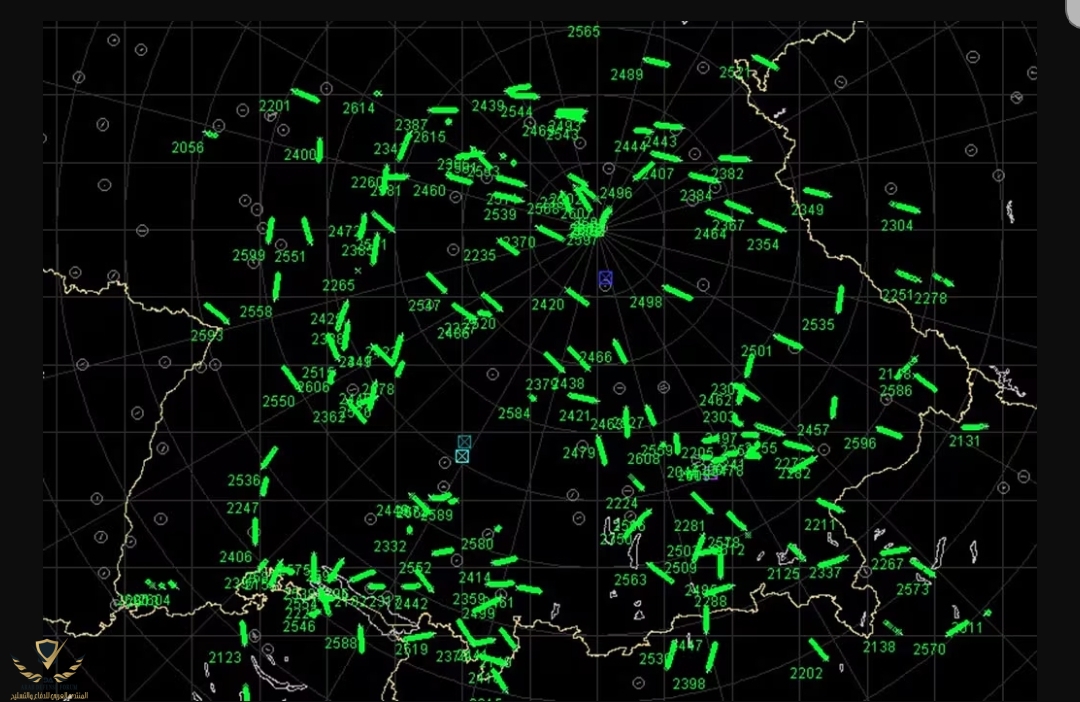

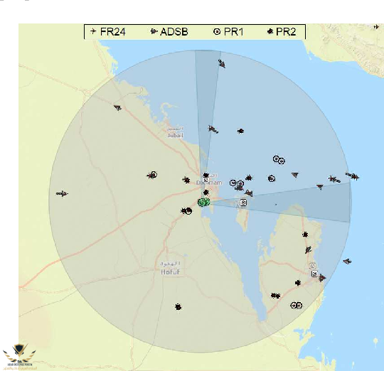

وهذه "صورة الوضع الجوي" التي يوفرها نظام التتبع الراداري السلبي لجنوب دوله اوربيه وبنفس الاسلوب (طبعا هذه جزء يسير من المعلومات التي يوفرها النظام) سيكون معه مكتبه البصمات الالكترونيه تقدم تفاصيل كثيره عن الهدف وتصنيفه.
