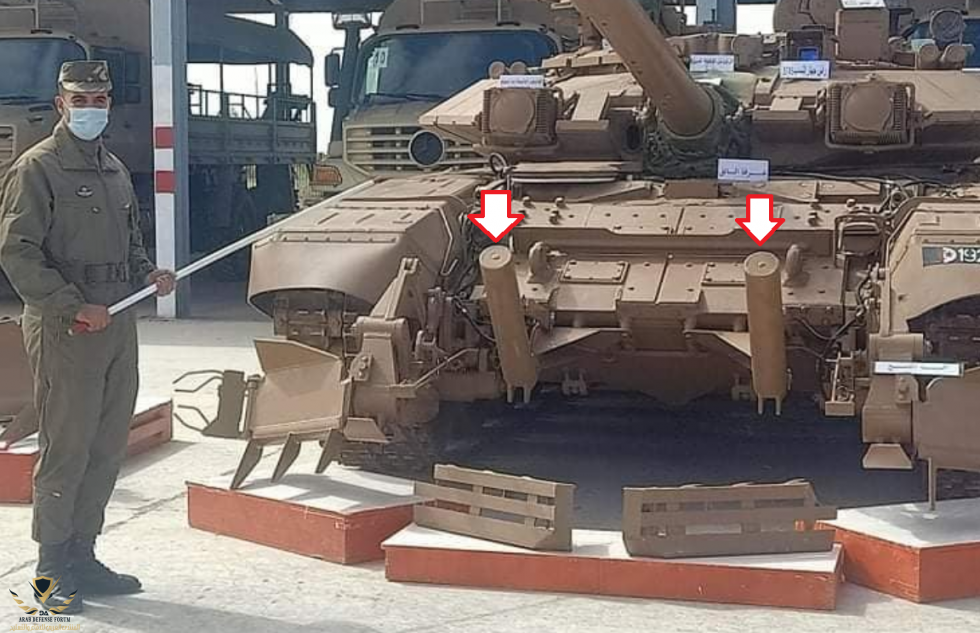

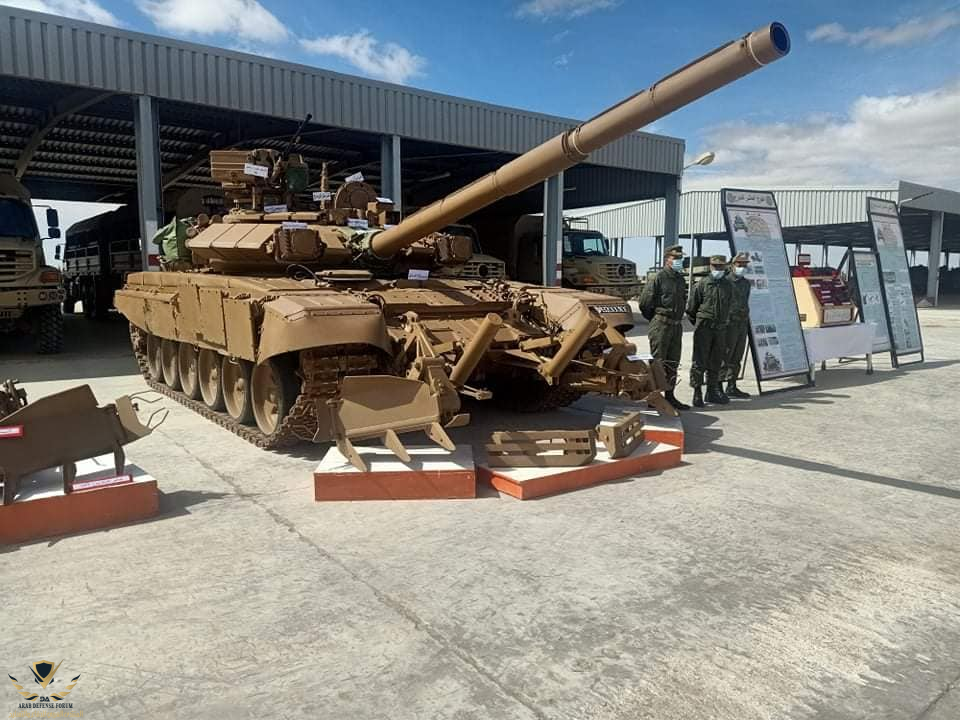

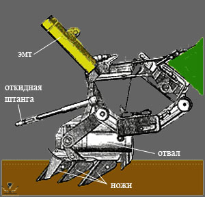

صورة عرضت في الشبكة لدبابة T-90 جزائرية وهي مجهزة بوسيلة لتطهير حقول الألغام، وتحديداً أداة ميكانيكية لإزالة الألغام عن طريق قلعها وجرفها من السطح، أو تفجيرها في موقعها وبالتالي إبعاد خطرها عن طريق جنازير الدبابة. ويمكن ملاحظة الأنصال الشوكية blades التي توضع على جانبي مقدمة هيكل الدبابة وتسمح للعربات الأخرى بمتابعة التقدم خلفها. مع هذه الأداة، الألغام الأرضية المدفونة تتعرض للقلع وتدفع إلى خارج طريق جنازير الدبابة أو يتم قلبها.. مع ذلك، يلاحظ بالصورة وجود ذراعين أو أسطوانتين في مقدمة هيكل الدبابة، فما هو الهدف من وجودهما ؟؟
في الحقيقة هذه الأذرع أو الإسطوانات تخص نظام روسي لتحفيز الألغام المغناطيسية على الإنفجار. النظام يدعى EMT وهو مخصص لتحفيز الألغام المضادة للدبابات anti-tank mines على مسافة ليست أقل من متر واحد من جسم الدبابة. وفكرة عمله قائمة على إنشاء حقل مغناطيسي electromagnetic field مكافىء لحقل الدبابة المغناطيسي، وبالتالي خداع صمام اللغم المغناطيسي وتحفيزه على تفجير اللغم لحظة أستشعاره التغيير في المجال المغناطيسي.

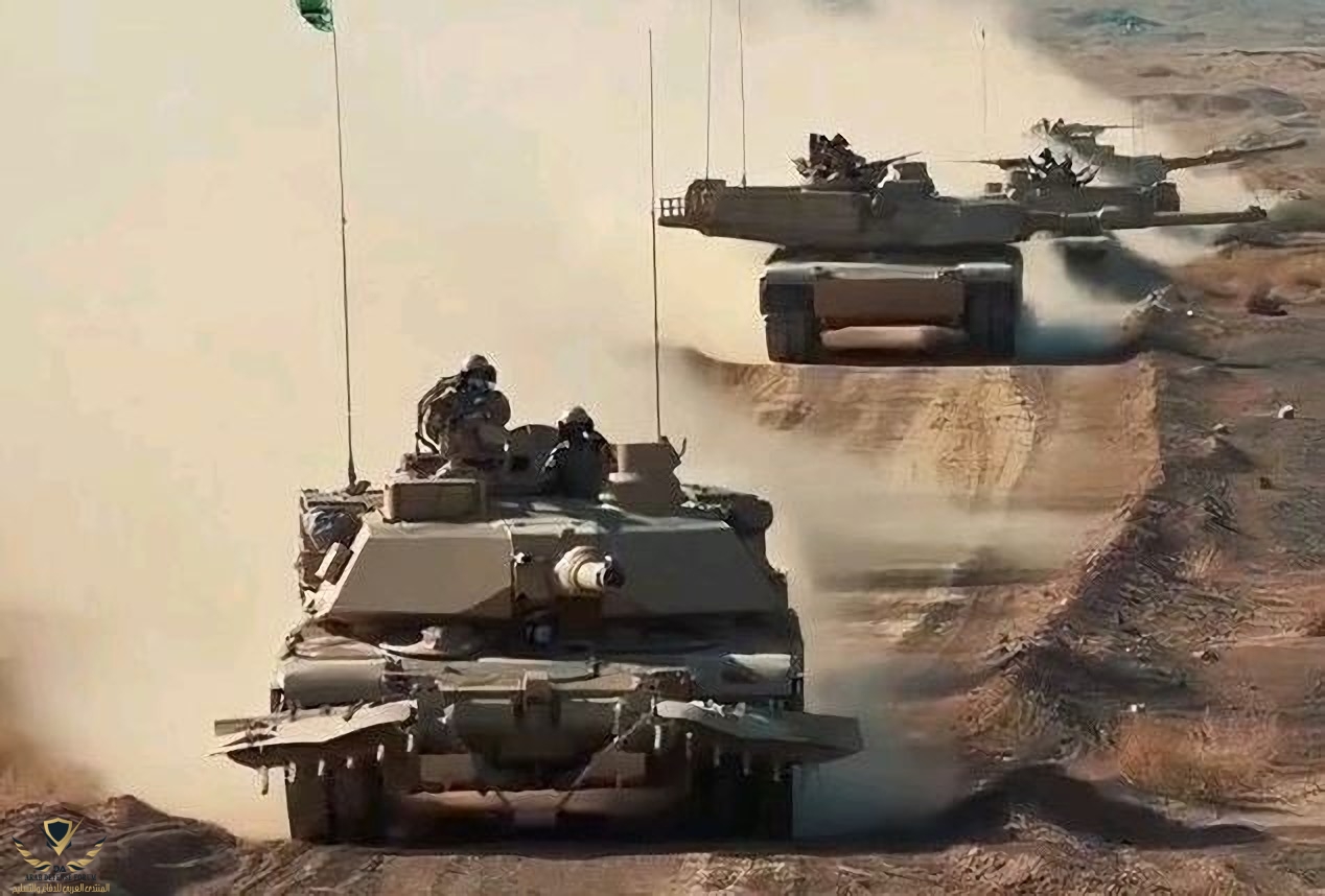

حسب ما اذكر و ما ذكره الأخ @Nashab توجد تجهيزات لليوبارد و البانثر و أيضا التشالنجر مجهزة بمثل هذه التجهيزات ( حرب المدن ان لم تخن الذاكرة )

لا ليس لها علاقة بسلاح المهندسين وهي من ضمن تجهيزات الدبابات عند الحاجة وتكون من ضمن تشكيلات المدرعات
مثلاً في السعودية
يتم تجهيز دبابات الابرامز بها عند الحاجة وكذلك الباتون منذ التسعينيات
ولا تجهيز غريب ولا شي
هتذي اسطوانة الزيت الضاغط للشيول
امر عادي جداً
لا لا هذي اسمها شيول على قولة الحكيم جدا @Alucard 🤦‍♂️
يا شيخ أنت من وين بتجيب هالأسامي !!!! شو يعني شيول (ربما تقصد اسطوانات هيدروليكية) ؟؟؟ عموما كما ذكرت، هذا نظام يدعى EMT لتحفيز الألغام المغناطيسية على الإنفجار من مسافة آمنة نسبيا قبل أن يصلها هيكل الدبابة.
اليس هذا تكتيك غبي ، ان تم استهداف الدبابة يصبح كل ما خلفها خارج المعركة ؟
خاصة ان الروس يوفرون حلول اخرى اكثر فاعلية .
لا هو ليس تكتيك غبي لكنه وسيلة لعبور حقول الألغام وبالطبع غالبا العدو سيكون قد غادر المكان بعد أن أنشأ حقل ألغام بهدف إعاقة تقدم وحدات العدو المدرعة !!! في الحقيقة فكرة مهاجمة باطن العربة المدرعة تتجه اليوم نحو الصاعق التفعيلي أو الانعكاسي influence fuze، وهو عبارة عن وسيلة الكترونية متطورة لها القدرة على إدراك البعد المغناطيسي magnetic أو الزلزالي seismic للدبابة ومن ثم تحفيز اللغم على الانفجار.
الألغام الأرضية المجهزة بهذا النوع من الصواعق قادرة على التعامل مع الأهداف المدرعة حتى وإن لم تمس عجلاتها وجنازيرها جسم اللغم (بعضها يشتمل على صمام للتدمير الذاتي self-destruct قابل للبرمجة). أستخدم هذا النوع من الألغام ابتداء خلال الحرب العالمية الثانية، عندما طور الروس اللغم ثنائي الكشف زلزالي/مغناطيسي لمهاجمة كامل عرض الهدف، وأثبت هذا السلاح قدرة كبيرة ليس فقط على تدمير الأهداف المدرعة، بل وقتل أفراد أطقمها نتيجة تزويده بشحنة مشكلة shaped charge عالية التأثير.
من الألغام التي تعمل وفق هذه التقنية السويدي FFV-028، حيث يمتاز هذا اللغم باحتمالية أعلى للإحاطة بالأهداف نتيجة استخدامه صمام تفعيل مغناطيسي، ويحدث التحفيز بسبب تغير واضطراب الحقل المغناطيسي magnetic field الحاصل نتيجة مرور كتلة معدنية كبيرة.

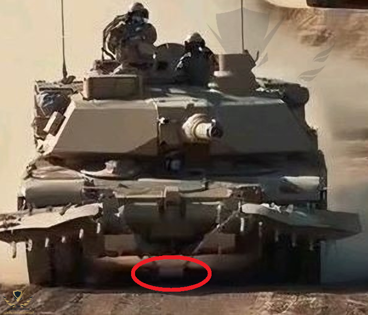

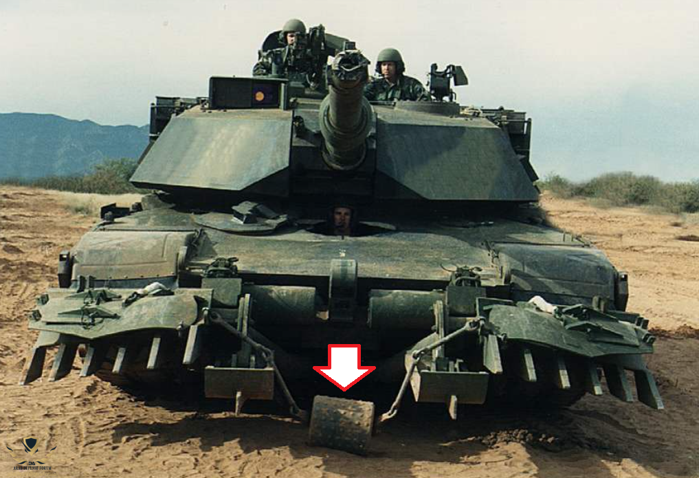

الجيش الأمريكي يستخدم هو الآخر أداة لتحفيز وتنشيط الألغام المضادة للمغناطيسية، تدعى اختصاراً AMMAD والتي توصل بين مجموعة الجارفات الجانبية وتتوسطها بواسطة سلسلة حلقية (الأمريكان يطلقون عليها اسم عظمة الكلب dog bone) تنشط أيضاً بالإضافة إلى الصمامات المغناطيسية، صمامات الألغام ذات قضيب الإمالة tilt-rod-fused التي توضع وتطرح بين مسار جنازير الدبابة.

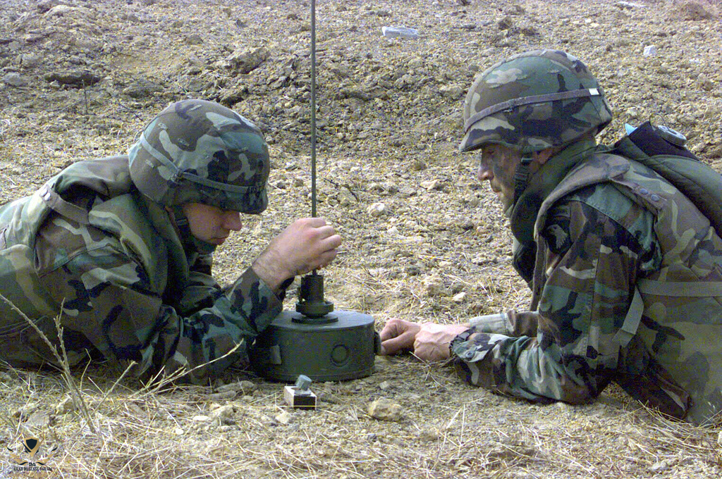

هذا التجهيز في الأبرامز غير مخصص للتعامل مع الألغام المغناطيسية، بل هو مخصص للتعامل مع الألغام ذات أنبوب الإمالة tilt-rod !!! صواعق الإمالة توجد حالياً مع اللغم الأمريكي M-21 (الصورة للأسفل) واللغم البريطاني Mark 7 ويكون قضيب اللغم عادة منتصب عمودياً vertical rod ومتصلاً مع قمة اللغم بطول يتراوح بين 60-90 سم، تمكنه من التشبث بالحافة الأمامية لهيكل الدبابة. حيث يؤدى الميلان الحاصل إلى تصدع القضيب وتحرير نابض كتلة الطارق spring striker، أو أن القضيب الصلب يميل صفيحة الضغط الكائنة في أسفله مسبباً تحفيز وانفجار اللغم. عادة ما يتأخر تفجير الشحنة الرئيسة لنصف ثانية تقريباً، حيث يسمح هذا الوقت القصير للعربة بالمرور أكثر فوق اللغم، والانفجار عند المنطقة الوسطى للهدف.
