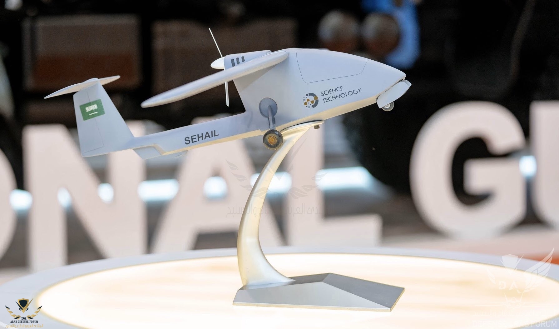

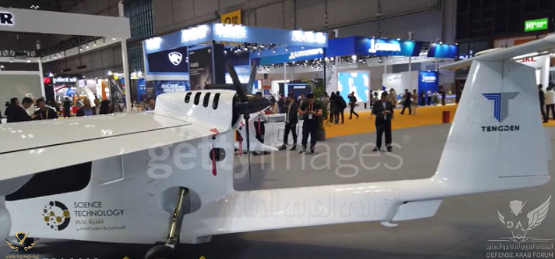

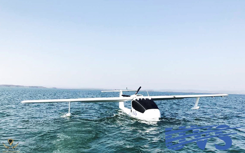

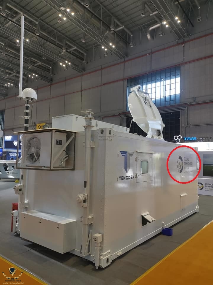

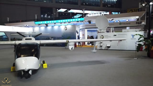

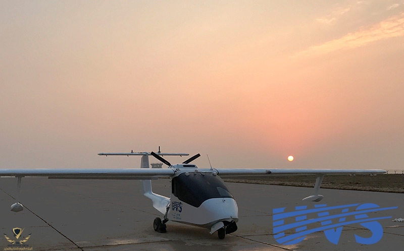

- مسيرات سهيل (SEHAIL) البرمائية من انتاج شركة تقنية علم مكونة من نسختين U650-A1 وU650-A2
- مسيرات سهيل من نتاج شراكة بين شركة تقنية علم السعودية وشركة Shanghai UVS الصينية.

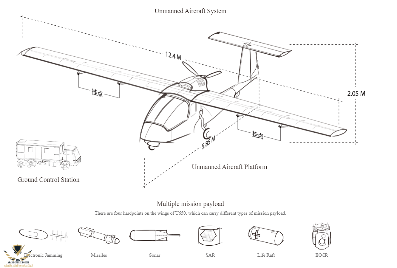

مواصفات U650-A1:
امتداد الاجنحة: 12.4 متر
طول الطائرة: 5.85 متر
مدة الطيران: 15 ساعة
الحمولة : 200 كغ
سقف الطيران: 4,000 متر
المدى: 2,000 كم مدى التحكم في مجال خط الرؤية (LOS): 200 كم
المحرك: ROTAX 912iS Sport
اقصى وزن عند الاقلاع في البر: 700 كغ
اقصى وزن عند الاقلاع في المياة: 650 كغ
تستطيع الاقلاع/الهبوط برا في مسافة 250-400 متر في المياة 300-600 متر
مواصفات U650-A2:
مدة الطيران: 12 ساعة
الحمولة : 250 كغ
سقف الطيران: 7,000 متر
المدى: 200 كم مدى التحكم باستخدام الاقمار الاصطناعية (SATCOM): 2000, كم
المحرك: ROTAX 914F
اقصى وزن عند الاقلاع في البر: 750 كغ
اقصى وزن عند الاقلاع في المياة: 700 كغ
تستطيع الاقلاع/الهبوط برا في مسافة 200-300 متر في المياة 300-500 متر
ModelWing SpanLengthUseful payloadEnduranceCruise SpeedStall SpeedService CeilingRangeLOSEngineMTOWTake-off/Landing Run
U650-A112.4m5.85m200kg15h170km/h83km/h4,000m2,000km200kmROTAX 912iS SportLand 700kg
Water 650kg
Land 250-400m
Water 300-600m
U650-A212.4m5.85m250kg12h180km/h83km/h7,000m2,000km2000km(SATCOM)ROTAX 914FLand 750kg
Water 700kg
Land 200-300m
Water 300-500m

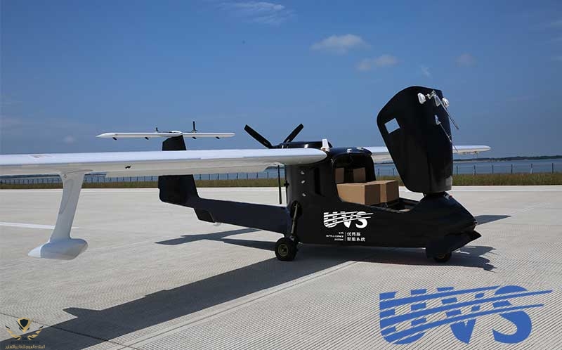

تكمن مميزات مسيرات سهيل في:
- قوتها العالية وعمرها التشغيلي الطويل.
- سهولة صيناتها مع توفر قطاع غيارها باسعار منخفضة.
- بدنها المصنوع من الياف الكربون ومقاومتها للعوامل مثل المياه والتآكل.
- تحمل اذن للطيران من ادارة الطيران الفدرالية الامريكية ووكالة سلامة الطيران الاوروبية.
تطبيقات مسيرات سهيل:
- تشغيل انظمة الاستشعار الكهروبصرية EO/IR
- جهاز راديو ذو التردد العالي جدا (VHF)
- نظام رادار للتصوير الجوي (SAR)
- حمل انظمة تشويش.
- سونار للبحث في الاعماق المائية.
- صواريخ وذخائر منوعه.
- قارب نجاة للقيام بمهمات الانقاذ

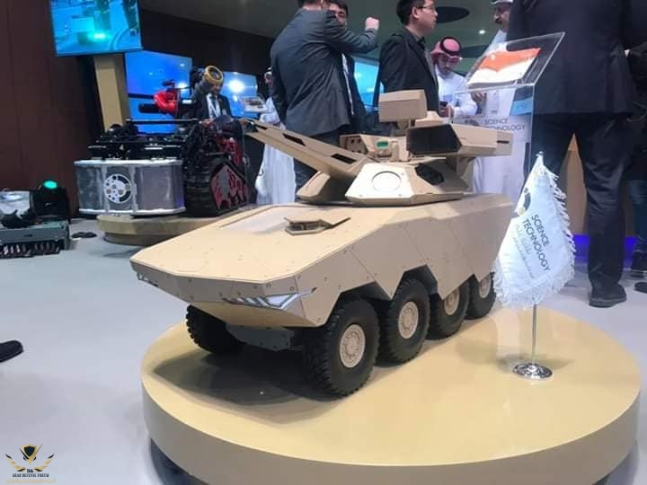

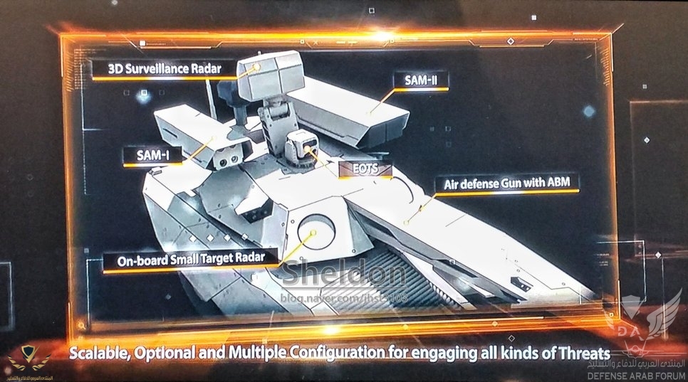

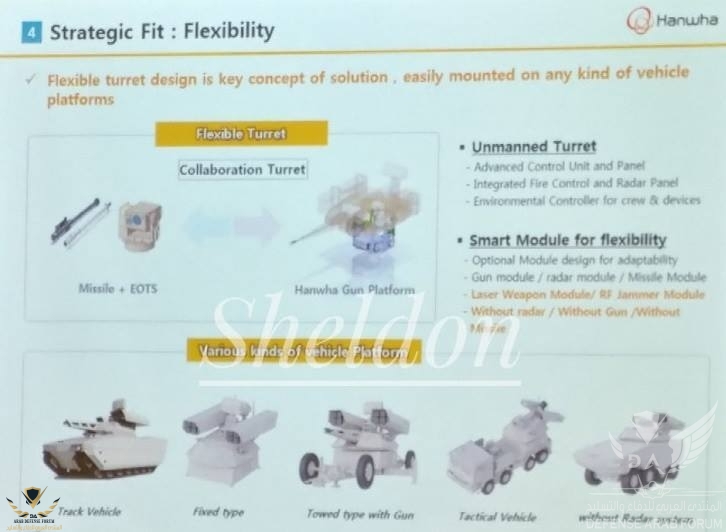

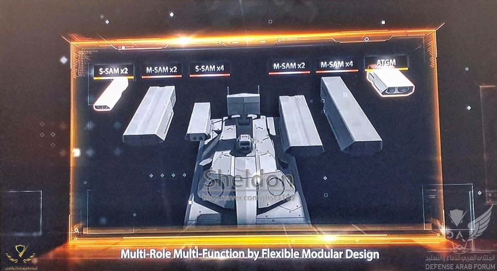

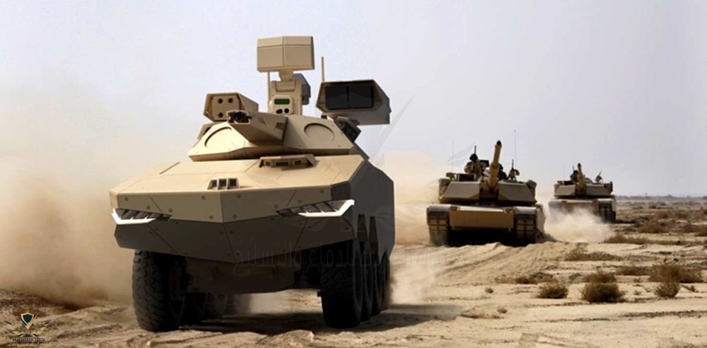

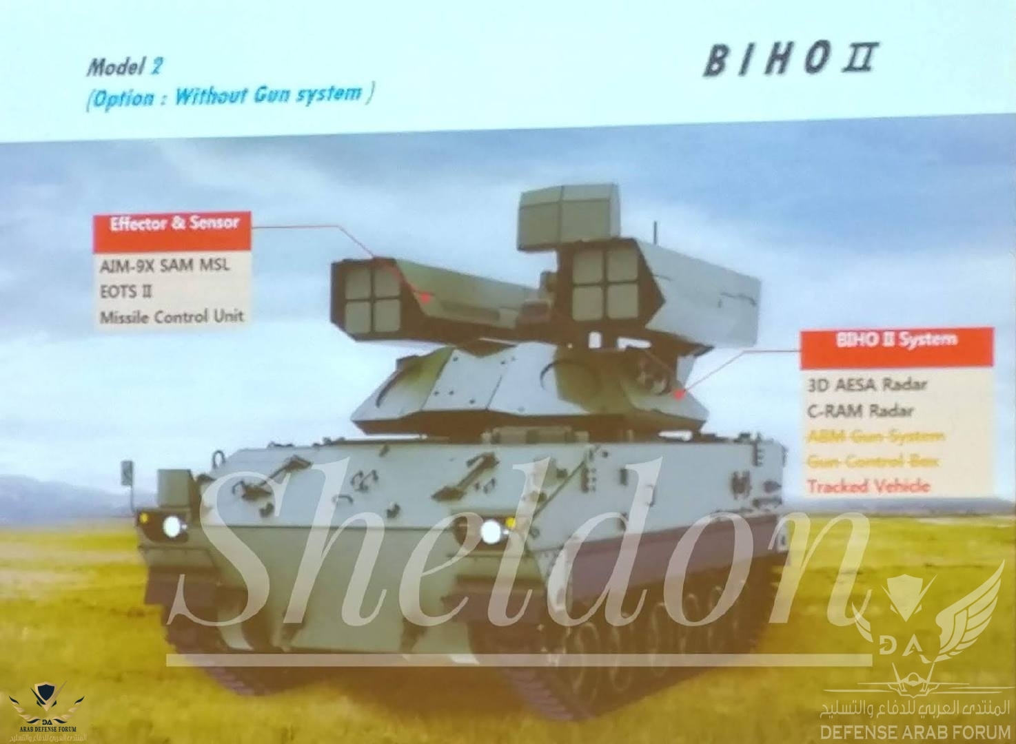

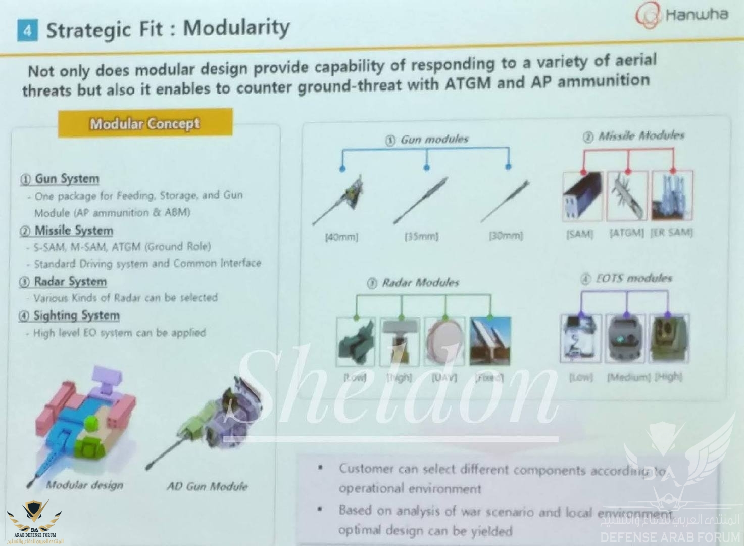

BIHO ll ADS النسخه المطورة Next Generation Air Defense System من Hanwha مدمج على عربة Tigon 8×8
Biho ll ADS
طاقم من ثلاثة افراد بما فيه السائق.
السلاح الاساسي: رشاش مضاد للطائرات.
السلاح الثانوي: صواريخ سطح جو - مضادات دروع
3D AESA , C-Ram Radar - ABM Gun system - نظام كهروبصري - on-board counter drone radar
مدى العربة 800 كم
امكانية الاختيار بين: anti-aircraft gun 30mm or 40mm
امكانية الاختيار بين: S-Sam - M-Sam - ATGM
امكانية دمج الليزر
منصة متعددة الاستخدامات في مجال الدفاع الجوي القصير ومرافقة الارتال.
مشاهدة المرفق 236725
مشاهدة المرفق 236726
مشاهدة المرفق 236727
مشاهدة المرفق 236728
مشاهدة المرفق 236729
مشاهدة المرفق 236730

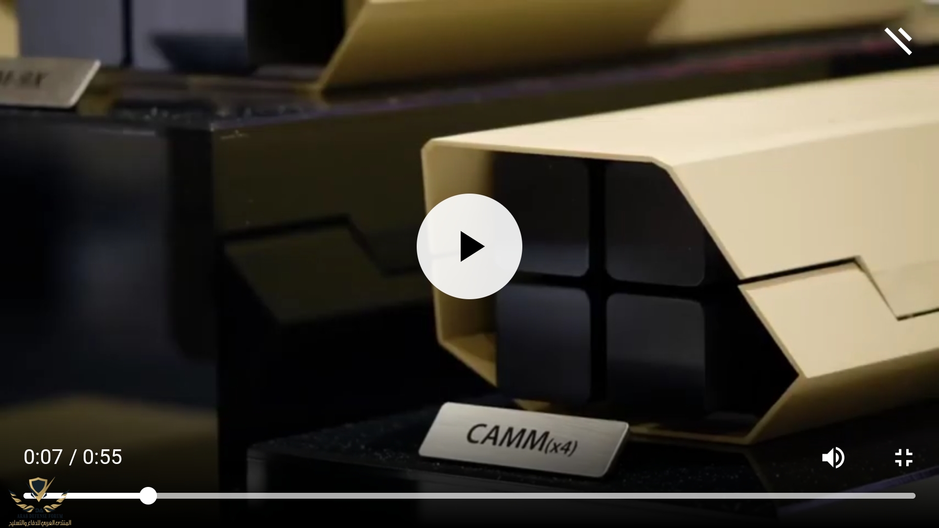

النسخه السعوديه من البيهو 2 على الاغلب ستزود بحاوية إطلاق 4 صواريخ Camm
بدل من M-SAM و S-SAM
مشاهدة المرفق 356725

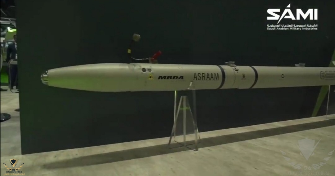

صواريخ Camm هي نفسها صواريخ ASRAAM "تعديل الباحث" والتي ظهرت ضمن منتجات SAMI
مشاهدة المرفق 356726
