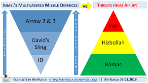

بعد أن كتبت في الموضوع السابق عن القبة الحديدة سأتناول في موضوع اليوم نظام "مقلاع داوود"

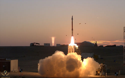

وقعت الولايات المتحدة وإسرائيل عام 2008 اتفاقية للتطوير المشترك لنظام مقلاع داود بالتعاون بين شركتي رافايل الإسرائيلية للأنظمة الدفاعية المتطورة ورايثون الأميركية، دخلت الخدمة تجريبيا سنة 2015 بغرض احلالها محل منظومة باتريوت ومنظومة هوك للدفاع الجوي
المنظومة مصممة لتقدر على اعتراض الصواريخ المقذوفة وصواريخ الكروز والطائرات والطائرات المسيرة.
تم تسمية المنظومة بهذا الاسم استناداً على قصة نبي الله داوود عليه السلام وقتله لجالوت بمقلاعه كما ورد في اليهودية والإسلام
أعلن عن بدء تشغيلها عام 2017 وفي 2019 أجرى الاحتلال الصهيوني والولايات المتحدة سلسلة من اختبارات الاعتراض الناجحة باستخدام نسخة متقدمة من نظام مقلاع داوود لاعتراض الصواريخ

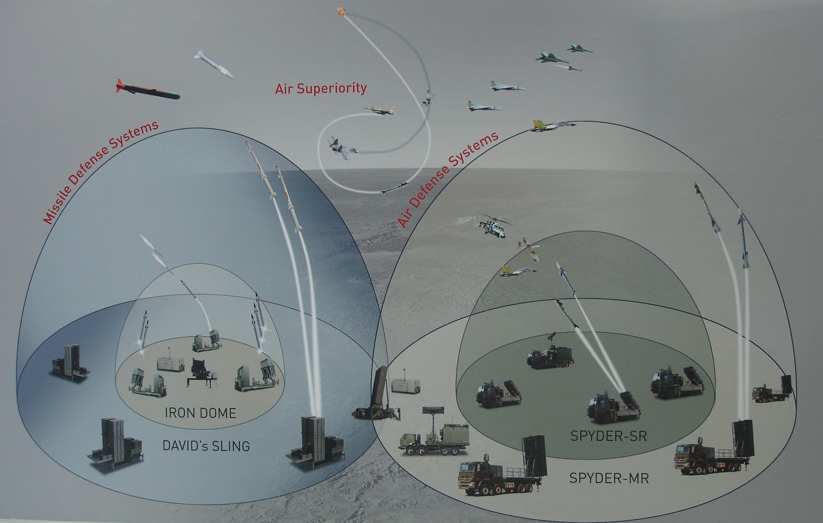

مـكـونات المنظـومة
تتكون منظومة مقلاع داوود كنظام القبة الحديدة من ثلاثة عناصر رئيسية:
1- رادار الكشف والتـتـبـع EL/M-2084
2-غرفــة إدارة المعـــركة والتحـكـم
3- مـنصــة إطـــلاق الصــواريـــخ

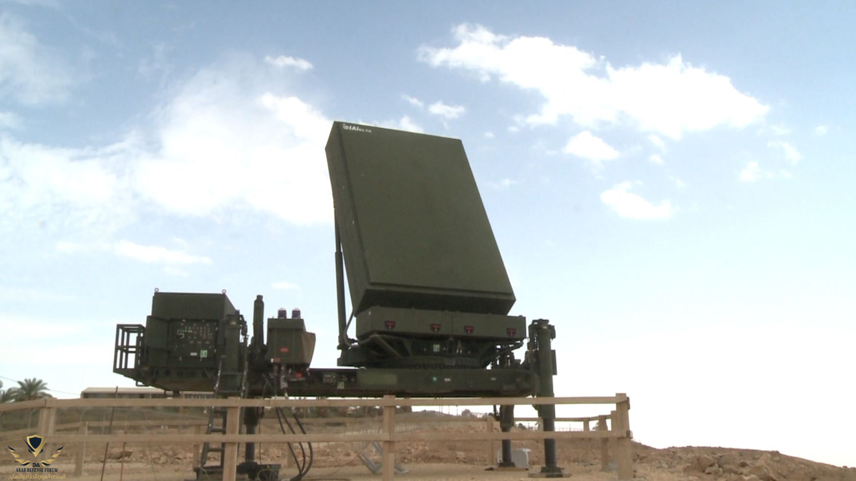

أولاً : رادار EL/M-2084 AESA
كتبت عنه في موضوع نظام القبة الحديدة وهو يستخدم أيضاً في مقلاع داوود
هو عبارة عن رادار مصفوفة المسح الإلكتروني النشط AESA متطور متنقل ثلاثي الأبعاد ومتعدد المهام MMR) Multi Mission Radar)
من صناعة شركة إلتا ELTA الصهيونية، يسمى أيضاً
رادار راز Raz Radar
أقصى مدى له هو 470 كيلو متر ويعمل في حيز ترددي S-band بتغطية تصل إلى 360 درجة والإرتفاع 50 درجة ويمكنه تعقب 1100 هدف في وقت واحد مع القدرة على التحكم بإطلاق النيران وبقدرة تحديد موقع السلاح على بعد 100 كم فأقل وبقدرة تعقب 200 هدف / دقيقة ويتميز بقدرات تشغيل عن بُعد

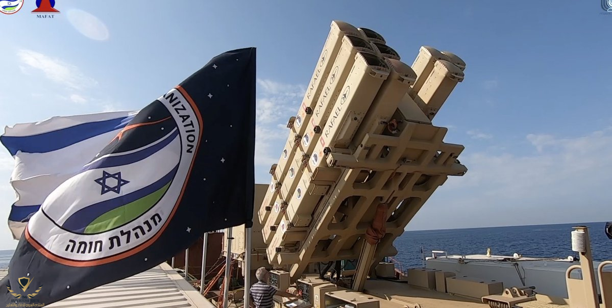

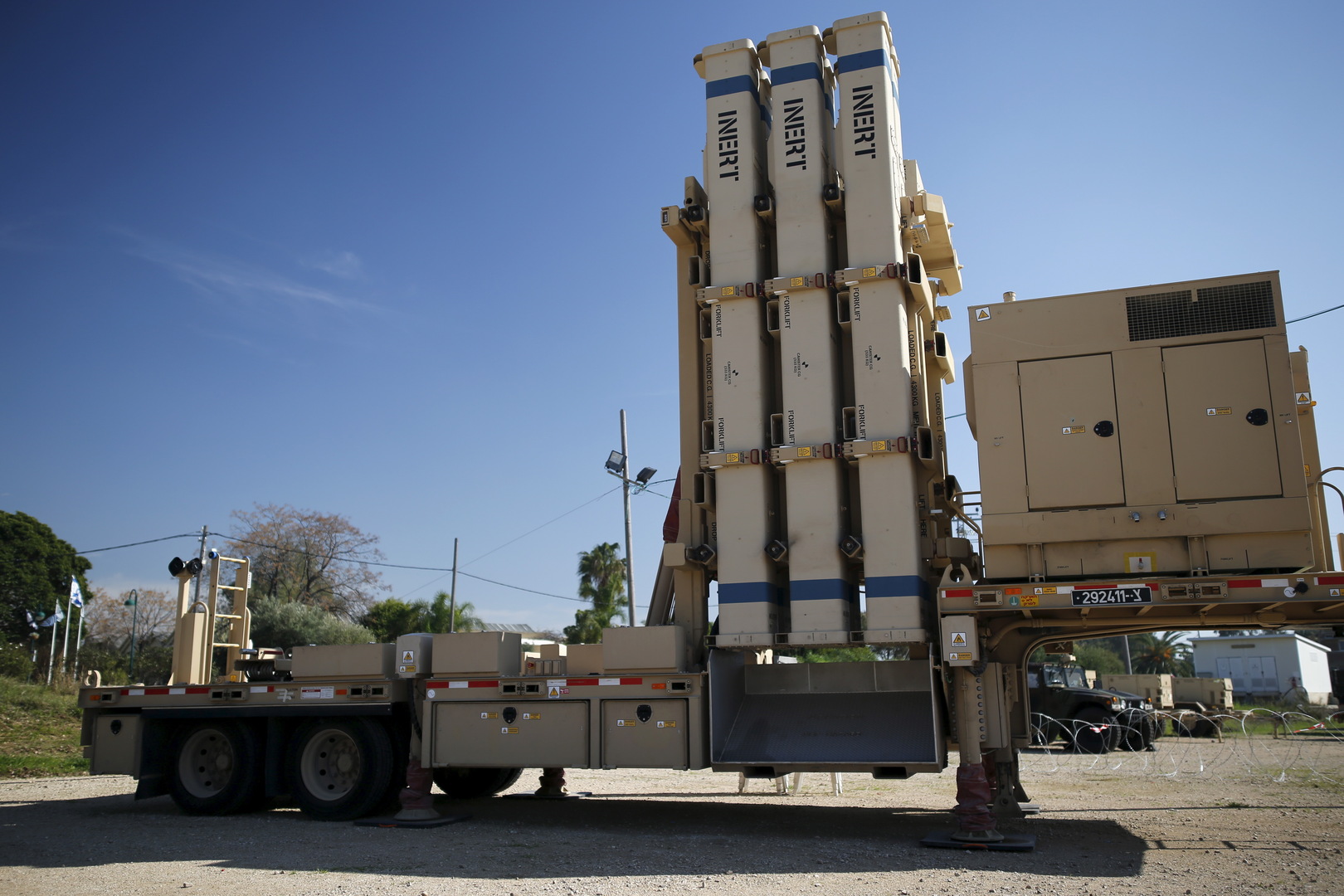

ثالثاً : منصة إطلاق الصواريخ Missile Firing Unit
المنصة المسئولة عن إطلاق الصواريخ، حيث تحمل المنصة حاوية الصواريخ، هذه الحاوية تحتوي على 12 صاروخ من نوع ستانر Stunner
، موزعة على شكل 2× 3 لكل بطارية.
يرتبط صاروخ ستانر بمنصة الإطلاق عبر وصلة بيانات مع (رادار التحكم EL/M-2084) ويمكن تحديث بيانات الهدف له في أي وقت من قبل الطاقم حتى ولو كانت بيانات الهدف من مستشعرات طائرات او مناطيد جوية كما ذكرت سابقاً ويستطيع الطاقم رؤية ما يراه باحث الصاروخ فيكون هناك تقييم أفضل في قتل الأهداف وكذلك يستطيع الطاقم تصحيح مسار الصاروخ بسرعة عندما يخطئ في مساره إذا حدث تشويش عليه .

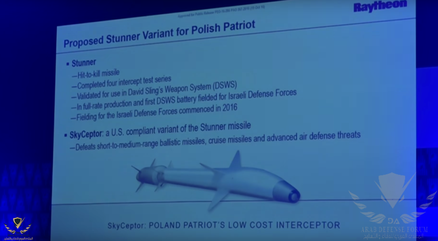

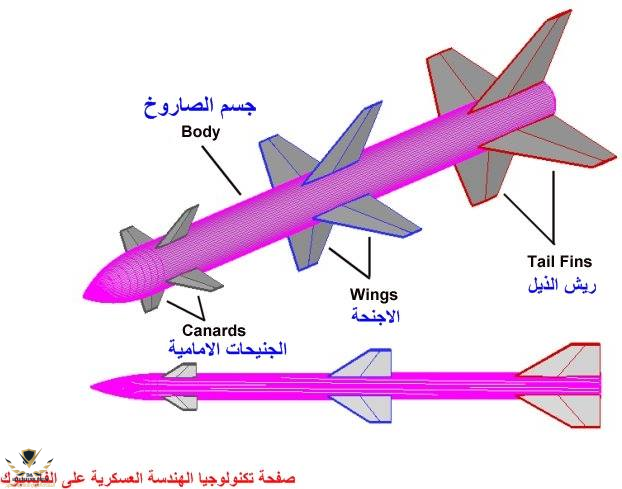

صواريخ ستانر Stunner missiles :
ستانر Stunner هو صاروخ قصير المدى واعتراضي تصل سرعته إلى 7.5 ماخ و أقصى ارتفاع له هو 75 كيلو متر تم تطويره بالشراكة بين Raytheon الأمريكية و Rafael الصهيونية ، وعملت شركة رايثون على تطوير محرك للصاروخ Stunner بالإضافة إلى أجزاء أخرى وشخصياً أعتبره من أخطر الصواريخ الاعتراضية وصواريخ جو-جو !

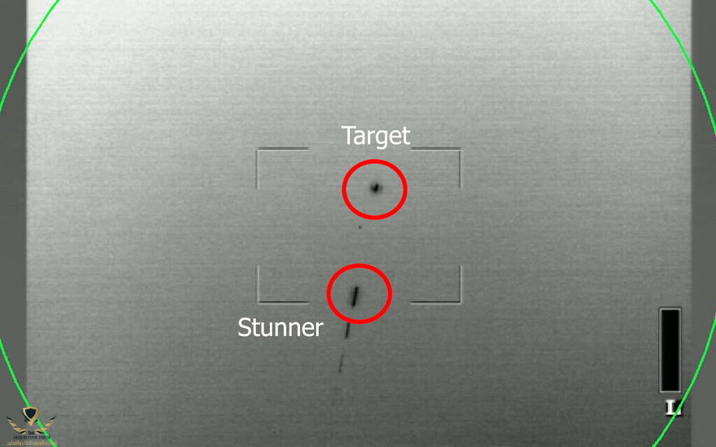

صاروخ Stunner يعترض الهدف بنمط Hit To Kill (الرصاصة بالرصاصة) والتدمير هنا معتمد على تأثير الكمية الكبيرة من الطاقة الحركية عند التصادم فالصاروخ لا يمتلك رأس حربي في الغالب .
مصمم لاعتراض طائرات العدو والطائرات بدون طيار والصواريخ الباليستية التكتيكية والصواريخ متوسطة إلى بعيدة المدى وصواريخ الكروز ، المطلقة من 40 كيلومترًا (24.85 ميلاً) إلى 300 كيلومتر (186.41 ميلاً).
صواريخ ستانر صواريخ اعتراضية و تتكون من الرأس الذي يحوي أجهزة التوجيه من رادار وأجهزة استشعار كهربائية ضوئية من إنتاج شركة (ألتال) , وتختص صواريخ ستانر في اعتراض الصواريخ التي تطلق في المسافة ما بين (40-300 كم)
يكون عملها على مرحلتين ويتضمن ميزة النبضات / الدفعات المتعددة multi-pulse لمحرك الصاروخ فأول نبضتين تدفعان الصاروخ وتزيدان تسارعه والنبضة الثالثة في المرحلة النهائية(عندما يأخذ الصاروخ مسار اعتراض للهدف ) وفائدة النبضة الثالثة هي تمكين الصاروخ من اكتساب السرعة و بالتالي الطاقة الحركية اللازمة للتغلب على مناورات المقاتلات ويلاحظ أن خفة حركته بسبب استخدامه ما يصل إلى 12 من أسطح التحكم (الأجنحة المتحركة)
يتخذ رأس الصاروخ ستانر شكل فريد مائلٍ مُتَدلٍّ لأنفه كأنف الدولفين وذلك بسبب الحاجة إلى استيعاب الرأس الباحث لرادارAESA بالموجة المليمترية وكذلك الرأس الباحث الكهروبصري بنظام «رصد التغيُّر المتلازم» CCD البصري الإلكتروني ويستخدم للنهار ويفيد في الكشف عن الأجسام الباهتة جداً وتتميز الصور بالجودة العالية ونسبة التشويش الخلفي في الصورة يكون ضئيل جداً والآخر ثنائي CCD/IIR العامل بالتصوير الحراري ويستخدم ليلاً ونهاراً. ويشتمل الصاروخ أيضاً على وصلة بيانات ثلاثية الاتّجاه Three-Way Data-Link،ما يتيح القدرة على تبادل المعلومات مع منصّة الإطلاق ونظام تهديف طرف ثالث أيضاً وكل هذا يساعد صاروخ ستانر في تشخيص الصاروخ المراد اسقاطه بما يسمح بتوجهه إليه بدقة حتى لو كانت سرعة الصاروخ هائلة.
صاروخ ستانر مصمم ليقاوم التشويش بأنواعه
أحد جوانب خطورة هذا الصاروخ أنه لا يمكن التشويش عليه فعندما يتم التشويش على باحثه النشط سيعتمد الصاروخ في التوجيه على باحثه الكهروبصري في المرحلة النهائية وليس هذا فقط بل بإمكانه أيضاً أن يتوجه لمصدر التشويش ويتتبعه عن طريق تحوله لـ HOJ MODE
أضع هنا نبذة مختصرة ومفيدة عن نمط ( تتبع مصدر التشويش HOJ MODE ) لمن لا يعرفه
فهو نمط يستخدم في صاروخ ستانر وفي صواريخ جو-جو المتطورة
بالمثال يتضح المقال فمثلاً عندما يحاول صاروخ ستانر اعتراض طائرة مثلاً ستعمل الطائرة على التشويش الضوضائي Noise jamming على باحث الصاروخ النشط وستعميه وهذا طبيعي عندما نتحدث عن الباحث الراداري الخاص بالصاروخ فالباحث لا يمتلك قدرات القفز الترددي وطاقته ليست كبيرة بالمقارنة بمصدر التشويش وبالتالي سيكون قابل للتشويش عليه بشكل تقليدي تماماً .
نمط الـ (Home on jamming (HOJ طوّر في الصواريخ لمواجهة الاستخدام الشرس للـتشويش الضوضائي "Noise Jamming ".. فالتشويش الضوضائي العالي يوفّر مصدر طاقة ممتاز لتوفير المعلومات الكافية لتوجيه الصاروخ نحو مصدر التشويش نفسه !
ولذلك الإفراط في استخدامه سينقلب على مصدر التشويش وهي الطائرة في مثالنا هنا وستكون هدف سهل المنال لصاروخ ستانر.. فالطائرة ستكون عبارة عن نقطة تشع طاقة عالية جداً ومرصودة من مسافات بعيدة !
باختصار عندما تعمل الطائرة على اعماء الباحث النشط لصاروخ ستانر بشكل كلي عن طريق التشويش عليه فسيتجه الصاروخ نحو مصدر التشويش (الطائرة) ليضربه !
طبعاً نمط الـ HOJ لا يعمل إلا في حالة كانت الـ Jammer-to-signal ratio أو ما يسمى نسبة التشويش إلى الإشارة عالية جداً حيث يكون الصاروخ تم إعماؤه بشكل شبه كلي عن هدفه فينتقل هنا إلى هذا النمط ولكن في حال قلة نسبة الـ J-to-S إلى حد يسمح للصاروخ بمتابعة تعقب هدفه بشكل طبيعي فإنه يعود للتوجيه الطبيعي تلقائياً وفي حالة ستانر لا يجب أن ننسى أن باحثه الكهروبصري لا يزال يعمل بغض النظر عن الباحث النشط !!

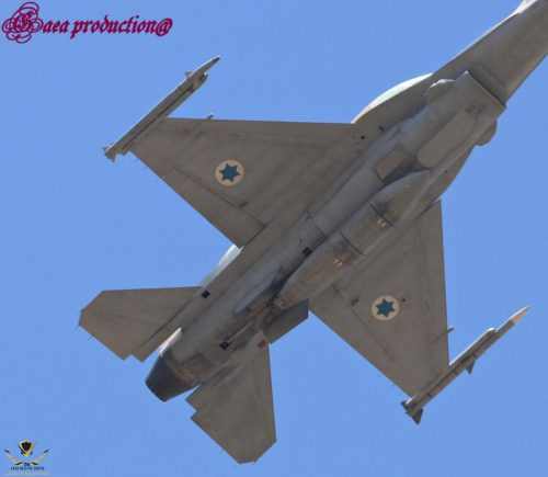

    صورة لصاروخ ستانر (جو-جو) محمول على F-16 ونسخة جو-جو من الصاروخ ذات مرحلة دفع واحدة فقط بعكس نسخة مقلاع داوود متعددة المراحل
    النسخة الجوية لها أيضا قدرة للمناورة بـ 360 درجة في الجو، أي أنه يطلق أيضًا إلى الوراء.

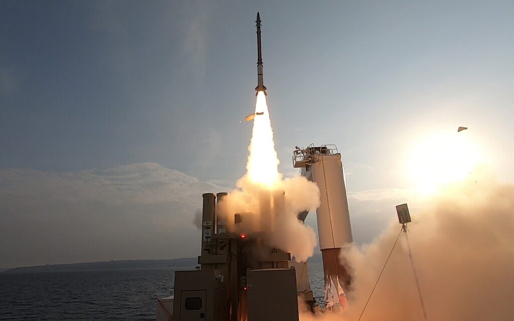

تحسباً لسيناريو هجوم بالصواريخ الجوالة و الدرونات الانتحارية مشابه لما تعرضت له السعودية في هجوم ارامكو .. اجرى الاحتلال الصهيوني اختبار لمنظومة "مقلاع داوود" David's Sling و منظومة "القبة الحديدية" Iron Dome لاعتراض صواريخ بالستية و صواريخ جوالة و درونات .. بالمشاركة مع منظومات السهم Arrow ..
تضمن الاختبار اعتراض صواريخ بالستية (مثلتها صواريخ Blue Sparrow) لم تتصدى لها منظومات Arrow و مررت بيانات الاعتراض الى منظومة David's Sling التي نفذت الاعتراض .. و تضمن الاختبار ايضاً اعتراض صواريخ كروز و درونات نفذتها منظومتي David's Sling و Iron Dome و هي المرة الاولى التي تنفذان فيها هكذا اعتراض ..
ما لفتني بهذا الاختبار هو وضع منظومة مقلاع داوود على سفينة .. و ربما ذلك اشارة لنوايا اسرائيلية لتركيبه على كورفيتات ساعر-6 Sa'ar-6 ليكون من ضمن تسليحها لحماية منصات الغاز الاسرائيلية في المتوسط (و هو غير متداول من ضمن تسليحه) .. خاصة ان صواريخ منظومة مقلاع داوود تستخدم رادار ELM-2248 MF-STAR الذي سيركب على الكورفيت ساعر-6 .. و هذا الرادار هو النسخة البحرية من رادار النيران ELM-2084 التابع لمنظومة مقلاع داوود .. (و هو مركب على بعض كورفيتات ساعر5 و لكن مع منظومة باراك8 التي تستخدمه ايضاً) ..
يبلغ مدى صواريخ منظومة مقلاع داوود اكثر من 160 كم و ارتفاع يصل الى 75 كم .. و هو مصمم اساساً لاعتراض الصواريخ الباستية ذات امدية حتى 300 كم .. و خاصة صواريخ الراجمات الثقيلة و صواريخ فاتح110 .. و دخل الخدمة التشغيلية الاولية منذ 2017 (لم يدخل الخدمة التشغيلية النهائية) .. و اول اختبار قتالي حقيقي له كان في 2018 عندما فشل في اعتراض صاروخي توشكا Tochka سوريين اطلقهما "الجيش السوري" باتجاه مواقع "داعـ - ـش" المحاذية للجولان المحتل ما دفع الاسرائيليين لاطلاق صواريخ منظومة مقلاع داوود و لكن فشلت في التصدي ..
و ذكر بالامس احد كبار ضباط الدفاع الجوي الاسرائيلي في تصريح لصحيفة جيروزاليم بوست الاسرائيلية (بعد اختبار الامس) ان نظام مقلاع داوود خضع لتطويرات كبيرة على مستوى برامج و تجهيزات النظام بعد الفشل في التصدي لصواريخ توشكا .. و النظام مختلف اليوم عن ذلك النظام بتحسيناته المدخلة ..
الصورتين الاولى من التجربة .. و الصور الاخرى لكورفيت ساعر5 قرب احدى المنصات في المتوسط و للكورفيتي ساعر5 و ساعر6 في حيفا .

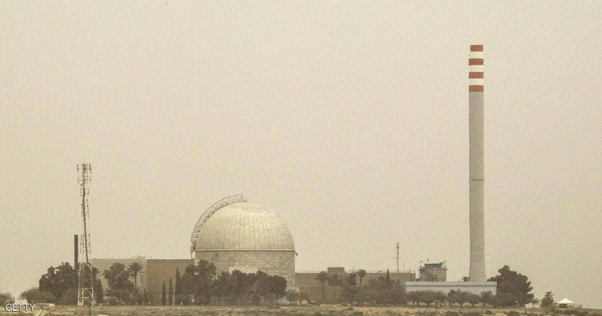

هذا شئ معلوم لكن الصاروخ السوري الذي سقط كان من المفترض اعتراضه ومنطقة ديمونا منطقة حساسة وخطرة
اليهود نفسهم اعترفوا بفشلهم في اعتراض الصاروخ
مشاهدة المرفق 346122
رادار راز Raz Radar
فيديو ترويجي لرادار راز:
ما يثير اهتمامي هو أن نظام مقلاع داوود صمم بناءً على مفهوم
حرب الشبكة المركزية NCW فهو يعتمد على بيانات المستشعرات في البيئة المحيطة به وليس بيانات رادار EL/M-2084 فقط . حيث يعمل الرادار على نقل بيانات الهدف حتى ولو كانت من مستشعرات أُخْرى مثل مقاتلة F-35 أو حتى طائرات بدون طيار ومناطيد المراقبة الجوية عبر UP-LINK بجانب قدرة أن ينقل الصاروخ بيانات الباحث عبر down-link لتعرض على طاقم الوحدة في غرفة الإدارة والتحكم .
هذا يعني أن الصاروخ لا يكون مُرتبطاً فقط بمدى الرصد للرادار الأرضي، بل يمكن ان يحصل على احداثيات الأهداف الجوية من الطائرات المقاتلة نفسها، ليجد الطرف المهاجم نفسه في مواجهة وابل من الصواريخ المطلقة عليه من الأرض والجو بقدرة ربط وتوجيه متكاملة، فما لا يراه الرادار الأرضي ستراه المقاتلة والعكس صحيح، فيصبح الصاروخ قادرا على استلام احداثيات الأهداف بشكل مستدام من مختلف المنصات الأرضية والجوية والبحرية !
مشاهدة المرفق 346218
مشاهدة المرفق 346116
مشاهدة المرفق 346135
مشاهدة المرفق 346139

مشاهدة المرفق 346226
ملاحظة : بعض الحلول المطروحة لصاروخ ستانر هو أن تتبادل طائرتان متباعدتان التشويش على صاروخ ستانر .. وبالتالي يغير صاروخ ستانر اتجاهه مرات عديدة مستهلكاً وقوده قبل أن يصيب أي منهما لكن للأسف هذا الحل غير مجدي مع صاروخ ستانر
فالصاروخ في هذه الحالة لن ينتقل إلى حالة تتبع مصدر التشويش( الـ HOJ ) ببساطة إذا كان التشويش متناوب ومتقطع فهو مصمم ليتبع هدف واحد ولا يهدر طاقته أو يتم خداعه بهذا النمط .
مشاهدة المرفق 346260

    6- يمكن تحميله على الطائرات حيث توجد نسخة جو - جو من صاروخ ستانر
    لــ F-16 وتم دمجه على F-35
    مشاهدة المرفق 346261
