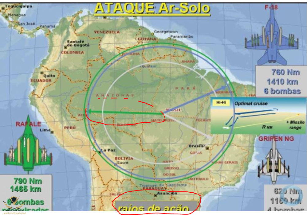

وظهر هذا بوضوح في التقرير المرفق سابقا الموضح بالرسم ان نصف قطر القتال للرفال بحمولة ٦ قنابل هامر و ٤ جو-جو هو ١٤٦٥ كم اي ان المدى القتالي ٢٩٣٠ كم وهو ما يفوق متطلبات المهمة المذكورة بمدى ٢٥٨٠ كم.
مشاهدة المرفق 338942
الكلام الاصفر المحدد بالدائرة الحمراء معناه نصف القطر و السهم الاخضر المحدد بالاحمر ايضاً هو نصف القطر العملياتي للرافال وهذا عن مصدر حكومي
