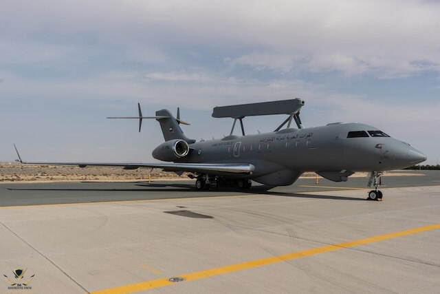

حبتين أو ثلاث طائرات من طائرة p600 لقوات الجوية الاماراتية بجانب Saab Globaleye
تخيل القوة الاستخباراتية التي سنمتلكها

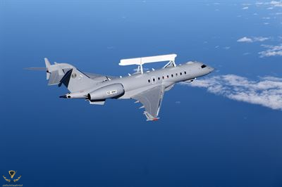

أهلا استاذي
رادار ال Saab Globaleye ويطلق عليه PS-890 Erieye-ER radar يحمل مستقبلات ومراسلات ببنية جديدة مبنية على تقنية ال GaAn وبالتالي ضاعفت من مداه ليصل ل70 بالمئة مقارنة بالنسخة السابقة من Erieye.
النسخة السابقة وبلغة الأرقام من مجلة Air International عند التحليق على أرتفاع 20 ألف قدم فهي تملك الأرقام التالية
مدى رادار أقصى حتى 450 كيلو متر ضد طيف واسع من الأهداف الجوية واهدف مافوق المسطحات ، ضد أهداف جوية يملك الرادار مدى كشف يتجاوز 243 ميل بحري ، يمكن للرادار كشف سفن السطح من 173 ميل بحري أو ما يقارب 320 كيلو متر ويمكنه كشف هدف جو بمقطع راداري لطائرة مقاتلة من 200 ميل بحري أو حوالي 370 كيلو متر ، هدف بحجم صاروخ مثل الكروز يمكن للرادار كشفه من حوالي 108 ميل بحري أو 200 كيلو متر بجانب قدرته على كشف الحوامات .
نظام ال IFF الخاص بالرادار يملك مدى أكبر من 270 ميل بحري أو 500 كيلو متر ، الرادار قادر على التعامل ومراقبة 1000 هدف جو و 500 هدف بحري في نفس الوقت.
From its standard operational altitude of 20,000ft (6,000m) the radar has a claimed maximum range of 450km (279 miles) against “a range of air and surface targets”. The air force cites a detection range of more than 243nm against airborne targets, and up to 173nm for surface ships. Fighter- sized targets can be detected out to about 200nm. Cruise missile-sized targets can be seen from 108nm, and the Erieye radar has a claimed ability to detect hovering helicopters. The aircraft’s IFF (interrogation friend-or- foe) system has a range of more than 270nm, and the system is capable of tracking up to 1,000 airborne and 500 maritime targets simultaneously.
مع نسخة ال Globaleye رادار ال Erieye-ER سيملك أرتفاع تشغيلي أعلى يصل حتى 40 ألف قدم ومدى أكبر ب 70 بالمئة.
