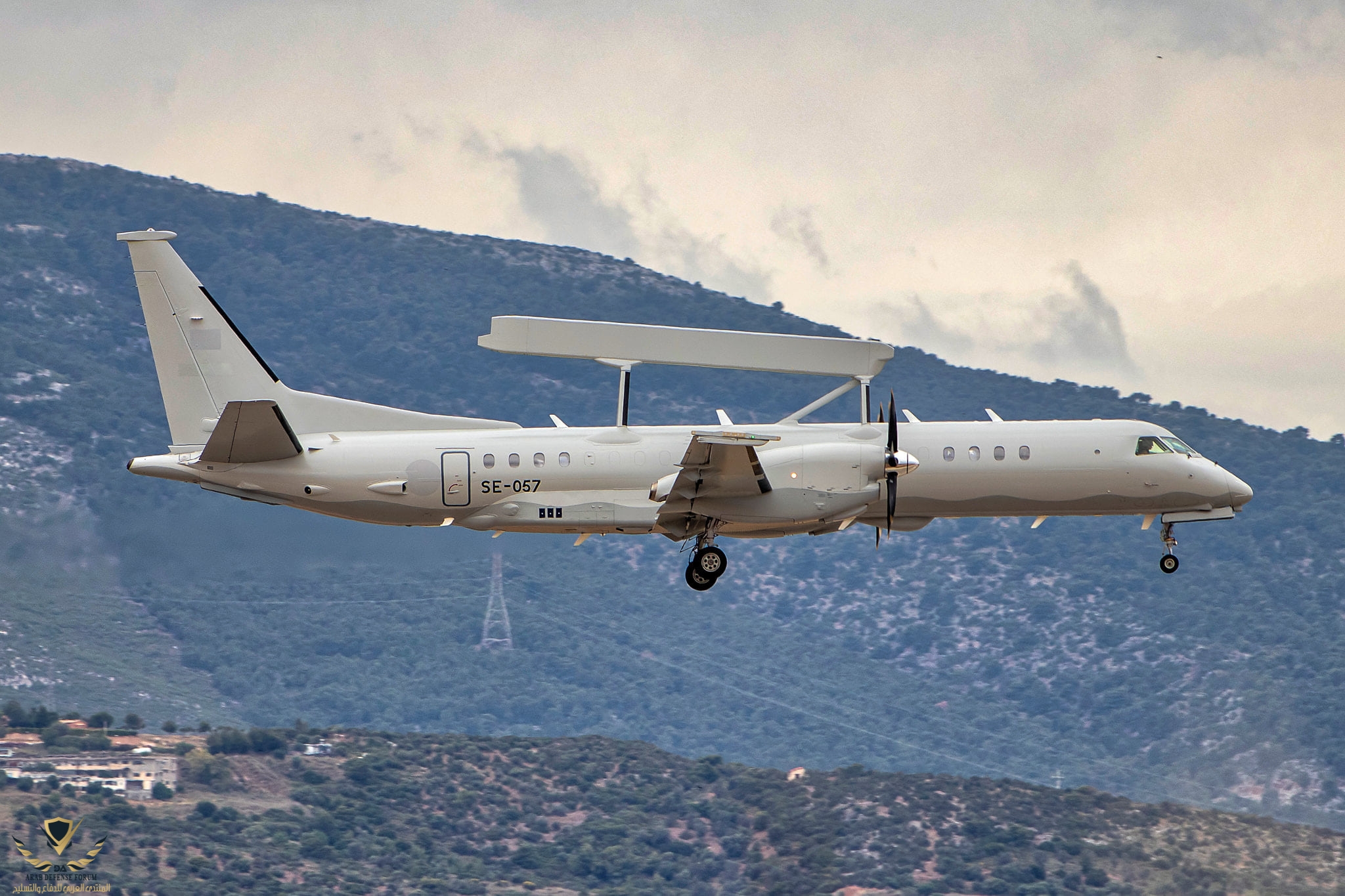

Saab 2000 Erieye AEW&C
Erieye هو نظام متكامل للإنذار المبكر والتحكم محمول جواً (AEW & C) مدمج على منصة طائرة ( SAAB 2000 ) ذات المحركات التوربينية وهي من إنتاج شركة SAAB Electronic Defence Systems السويدية 🇸🇪 ، وتستخدم الطائرة المجهزة بالكامل للإنذار المبكر والسيطرة المحمولة جواً ، في مهام الأمن الوطني والإستخبارات، والمراقبة الجوية والبحرية ، ومراقبة الحدود والمناطق الإقتصادية، والقيادة والسيطرة المحمولة جواً، وتنسيق إدارة الكوارث، ومراقبة الحركة الجوية في حالات الطوارئ.
طائرة SAAB 2000
هي طائرة نقل من إنتاج شركة SAAB للطيران دخلت للخدمة في سنة 1994 وتعتبر من أسرع الطائرات المزودة بمحركات توربينية في السوق ، تم تعديل هيكل الطائرة للتوافق مع الانظمة المدمج عليها حيث تم تقوية أقسام الجناح الخارجي، وكذلك سقف جسم الطائرة، لاستيعاب وزن هوائي رادار Erieye.و تمت زيادة منطقة الذيل العمودية لتوفير استقرار أفضل.

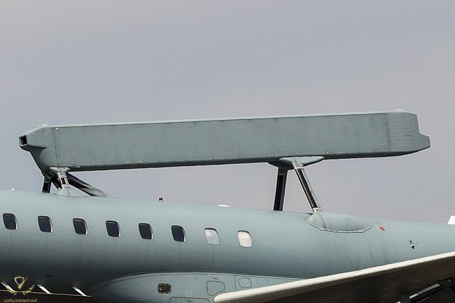

رادار PS 890 Erieye
هو رادار مراقبة جوية وبحرية من إنتاج SAAB EDS سابقاً (Ericsson ) دخل للخدمة في 1996م ويعتبر أول رادار محمول جواً يعتمد على تقنية مصفوفة المسح الإلكتروني النشط (AESA) ويعمل الرادار على موجة S-Band ويوفر مساحة مراقبة فعالة تصل الى 500,000 كلم مربع أفقياً و أكثر من 60,000 قدم عمودياً ويمكنه اكتشاف وتتبع اهداف مختلفة من الطائرات المقاتلة والمروحيات وصواريخ كروز والأهداف البحرية بحجم Jet Ski وفي اصعب الظروف الجوية، كما ان الرادار قادر على تحديد هوية الصديق أو العدو (IFF) .
تم دمج الرادار على منصات جوية مختلفة مثل SAAB 340 و EMB-145 .
يبلغ مدى الرادار 450 كم لكل جانب وإرتفاع كشف يصل الى 20 كم وقادر على كشف هدف جوي بحجم مقاتلة من مسافة تصل الى 370 كم في بيئة حرب إلكترونية معادية كثيفه ومن على ارتفاع منخفض .
وكما يمكن مضاعفة مدى الكشف عبر تركيز طاقة الردار على قطاع محدد.

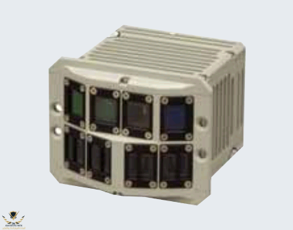

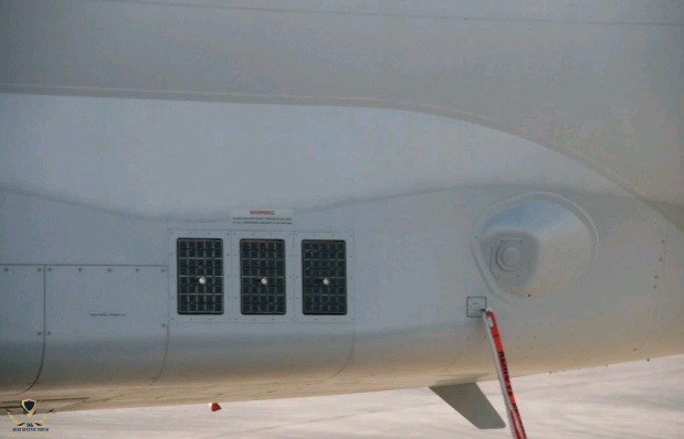

ويوفر نظام الحماية الذاتية (SPS) تغطية كاملة للطائرة عبر 6 هوائيات مدمجه على جسم الطائرة للتحذير الراداري ،و كما ان النظام يوفر 6 انظمة تحذير من أشعة الليزر من نوع LWS-310 متكافئة مع 4 انظمة تحذير من الصواريخ الحرارية من نوع MAW-300 والذي يمكنه من تتبع مايصل الى 8 صواريخ حرارية، وتتجهز الطائرة بنظام الشراك الخداعي BOP-L والذي يحتوي على 6 قاذفات لشعلات الحرارية والرقائق المعدنية chaff & flare لخداع الصواريخ المعادية.

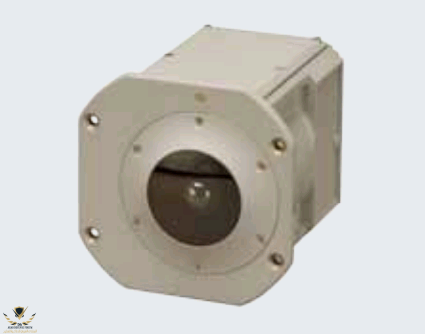

مستشعر MAW-300
مستشعر LWS-310
موزع BOP

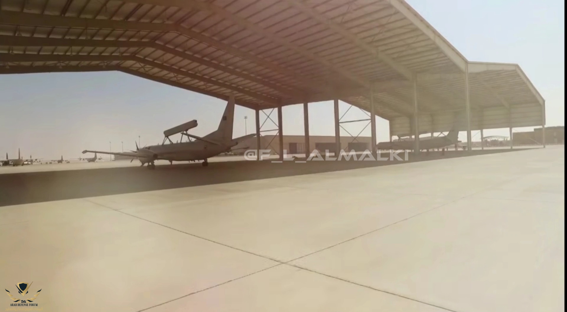

وهذي بعض الصور الحصرية للنسخة السعودية المسماه E-2000 SAAB AEW&S

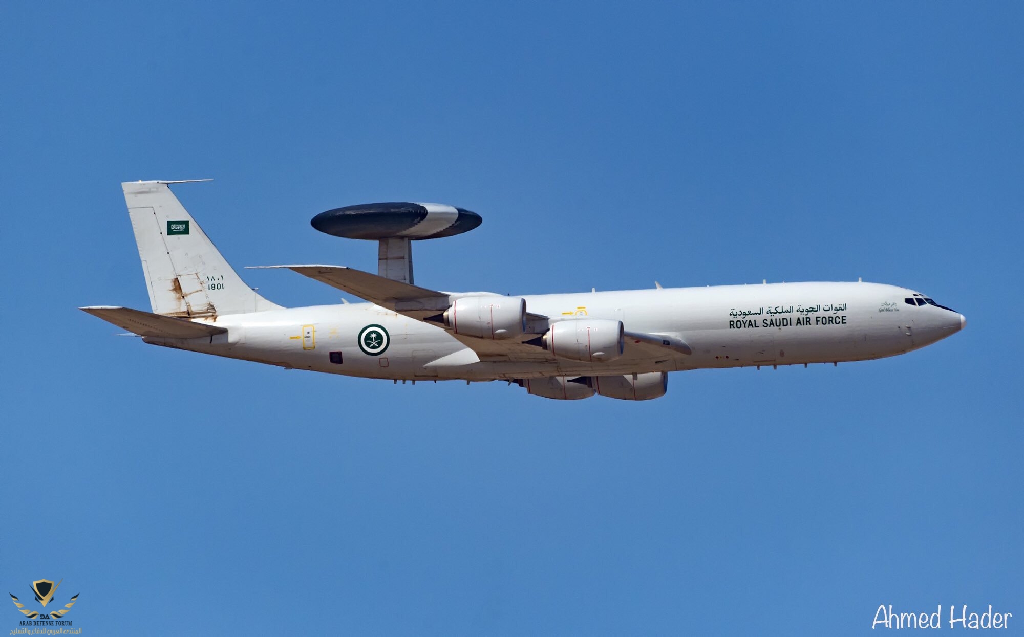

المملكة لديها افضل الطائرات للإنذار المبكر في العالم الـ E-3 كمثال
والمطابقة للنسخة الامريكية بأخر تحديثها

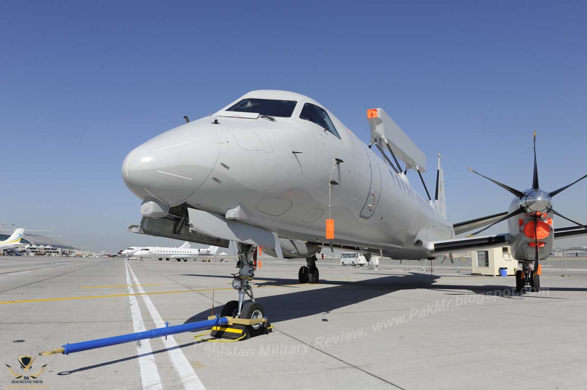

مالفرق بينهم

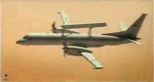

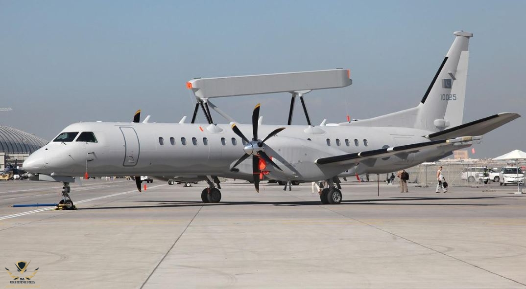

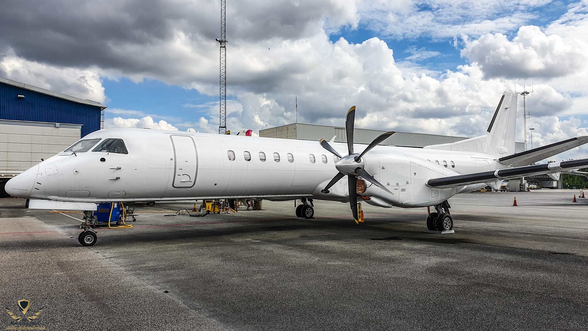

أولا E-2000 SAAB AEW&S مبنية على الطائرة المدنية SAAB 2000
وتم تحويلها الى النسخة العسكرية بأضافة هوائي الرادار والمستشعرات العديدة والأنظمة كذلك كما ذكر أخونا @حميد707 في هذا الموضوع المفصل لهذي الطائرة..
اضافة: محركات هذي الطائرة تيروبنية

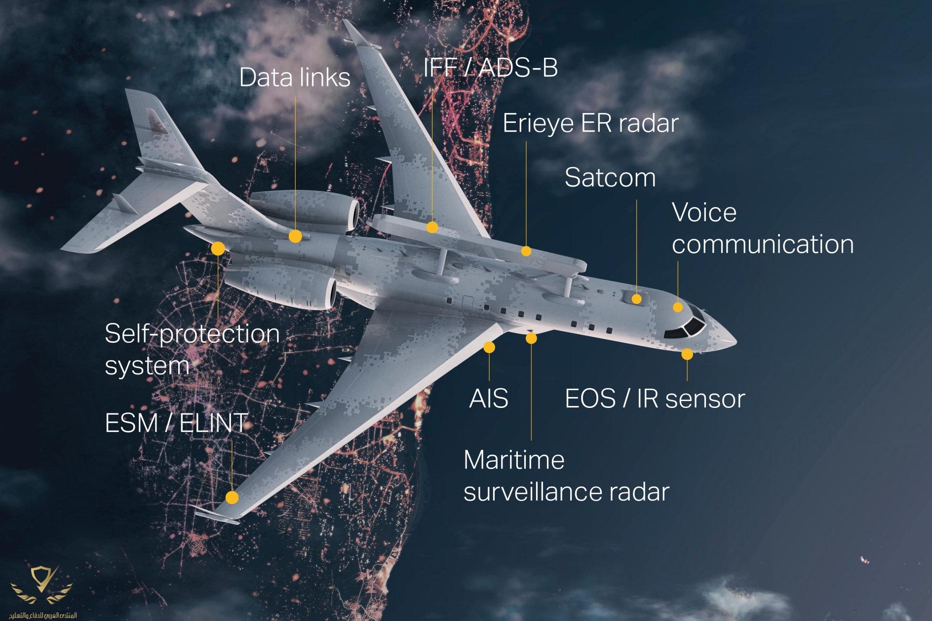

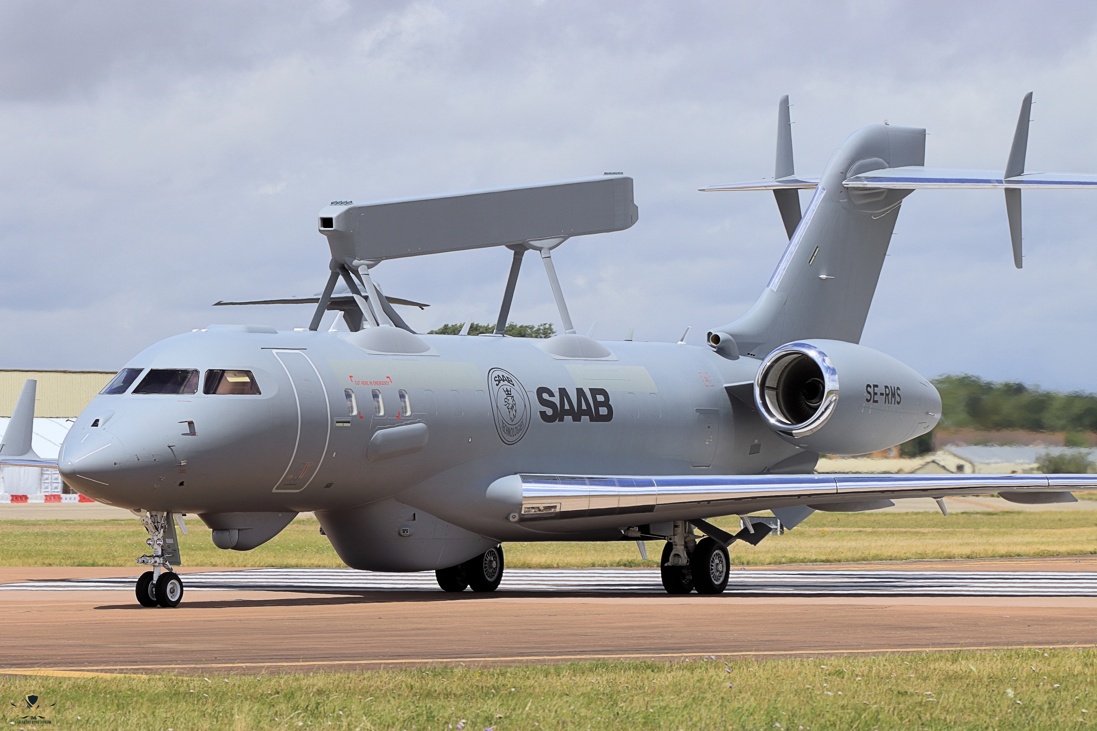

اما طائرة GLOBAL EYE AWE&S مبنية على الطائرة المدنية GLOBAL 6000/6500
ومدى رادار طائرة GLOBAL EYE AWE&S يبلغ 550Km ويصل الى 650 Km بالطاقة العالية اي اكثر من E-2000 SAAB AEW&S
ولها عدة انظمة اكثر من E-2000 SAAB AEW&S
مشاهدة المرفق 656760
مشاهدة المرفق 656761
مشاهدة المرفق 656762
