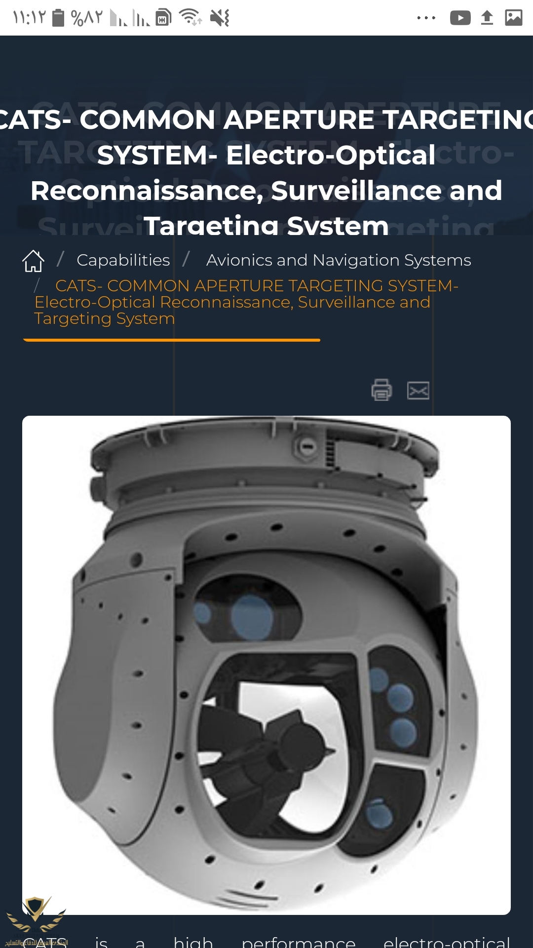

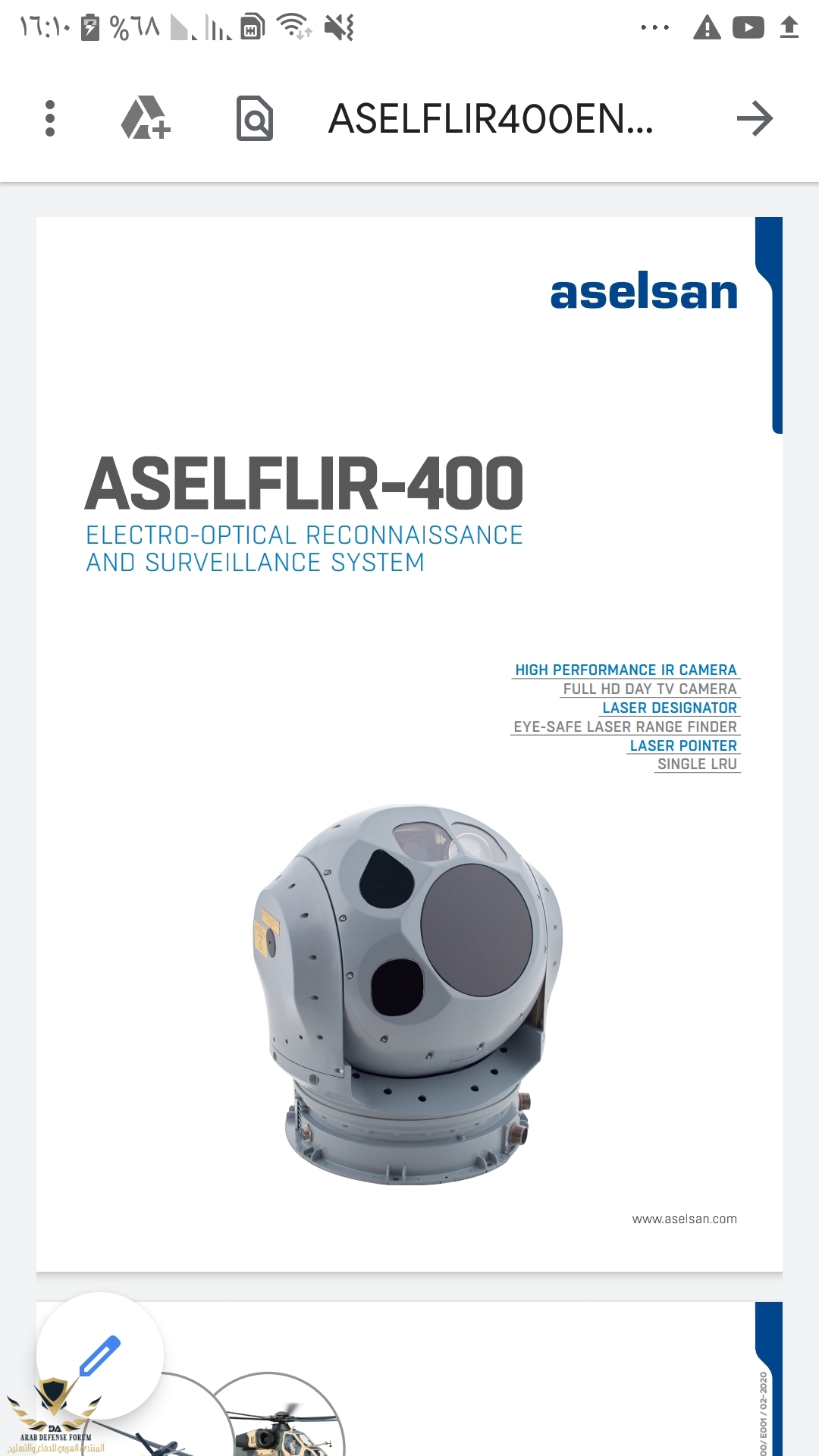

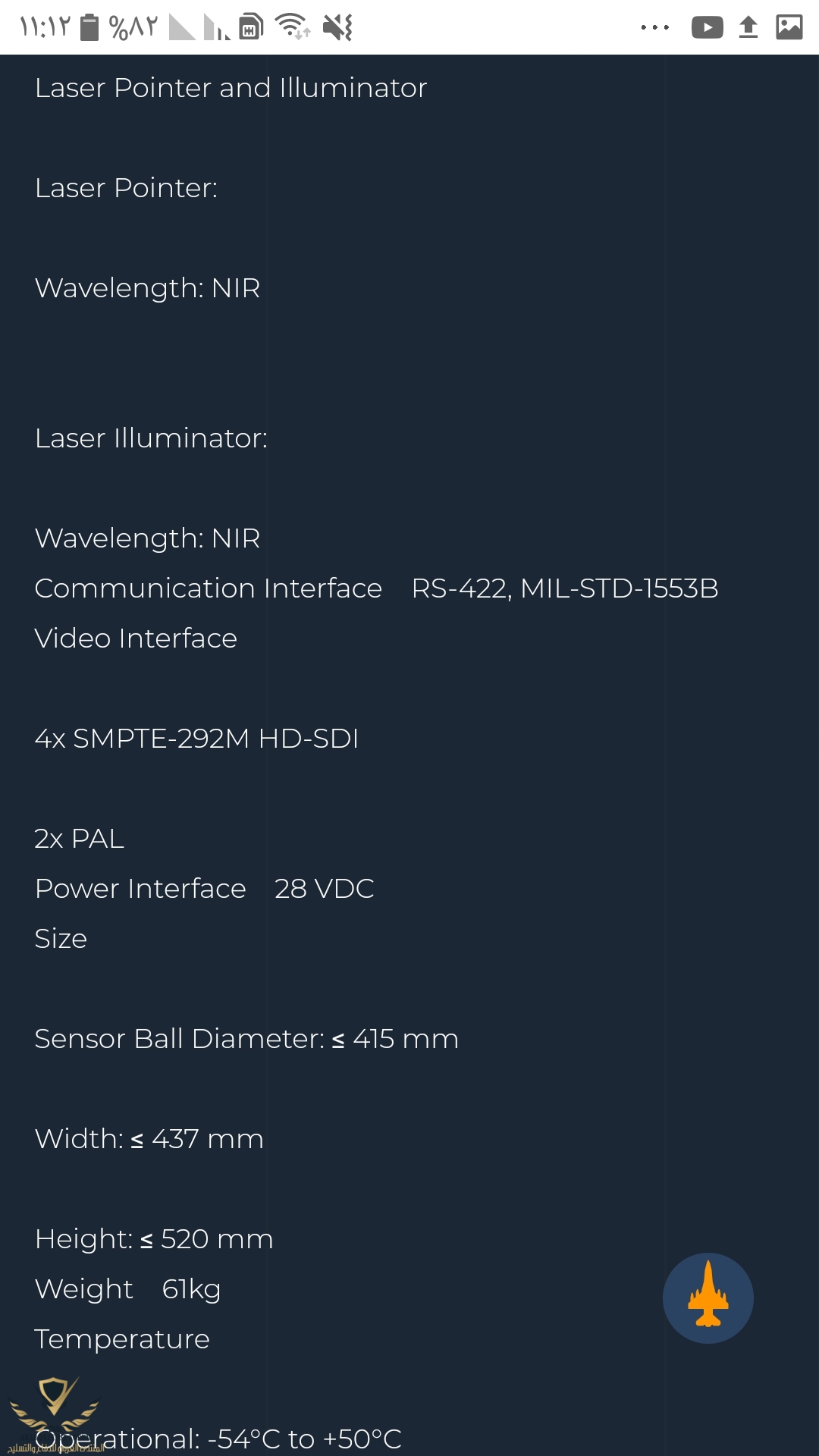

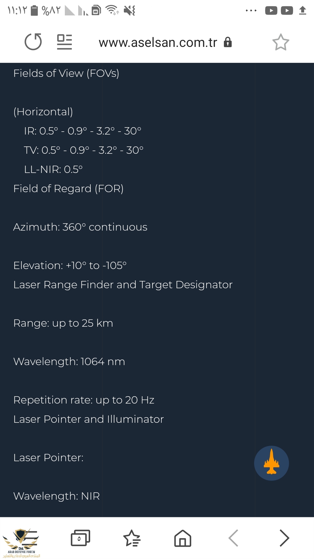

ال CATS مصادر الشركة متضاربة بين اللينك المثبت و ملف ال pdf
اللينك وزن 61kg و مدى 25km
ملف ال pdf كاتب مدى 30km و وزن 59kg
