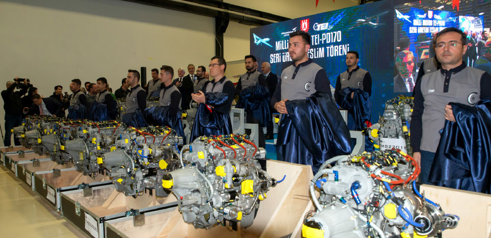

- TEI-PD-170 هو محرك Turbodiesel من تطوير TEI والتي هي joint venture بين General Electric الامريكية والقطاعات التركية (1)
  • تم تسليم المحرك لاختباره في 2017 وبدأت اختبارات الطيران عليه في ديسمبر 2018 لتنتهي بعد
    اربعة اختبارات طيران فقط ويسرع التصريح لاستخدامه.
  • تم تسليم 13 وحدة من هذا المحرك الذي سيتم تصنيع معظمه محليا هذا العام
    في انتظار استخدامه في خطوط انتاج المسيرتين التركية Anka و Aksungur التي يتم تطويرها.

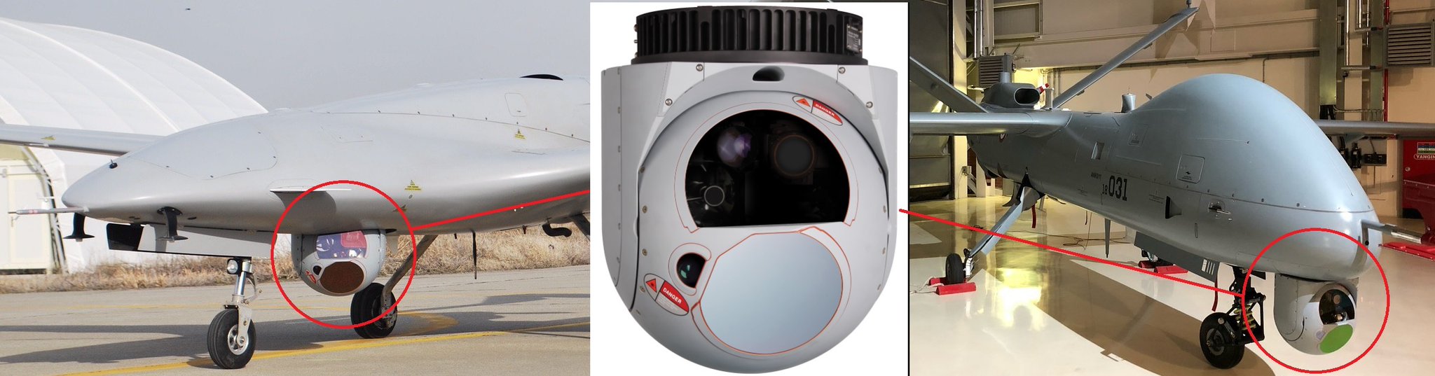

WESCAM MX-15D على المسيرات التركية:

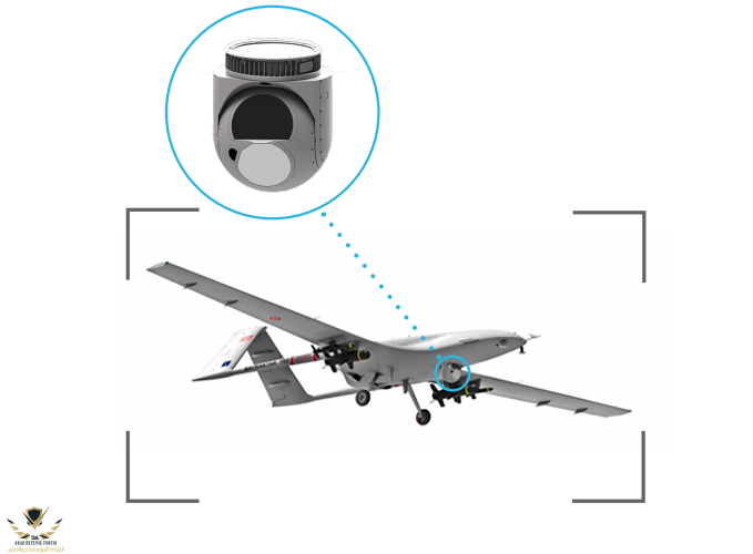

WESCAM MX-15D على مسيرة ال Bayraktar tb2

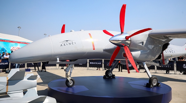

WESCAM MX-15D على مسيرة ال Bayraktar AKINCI

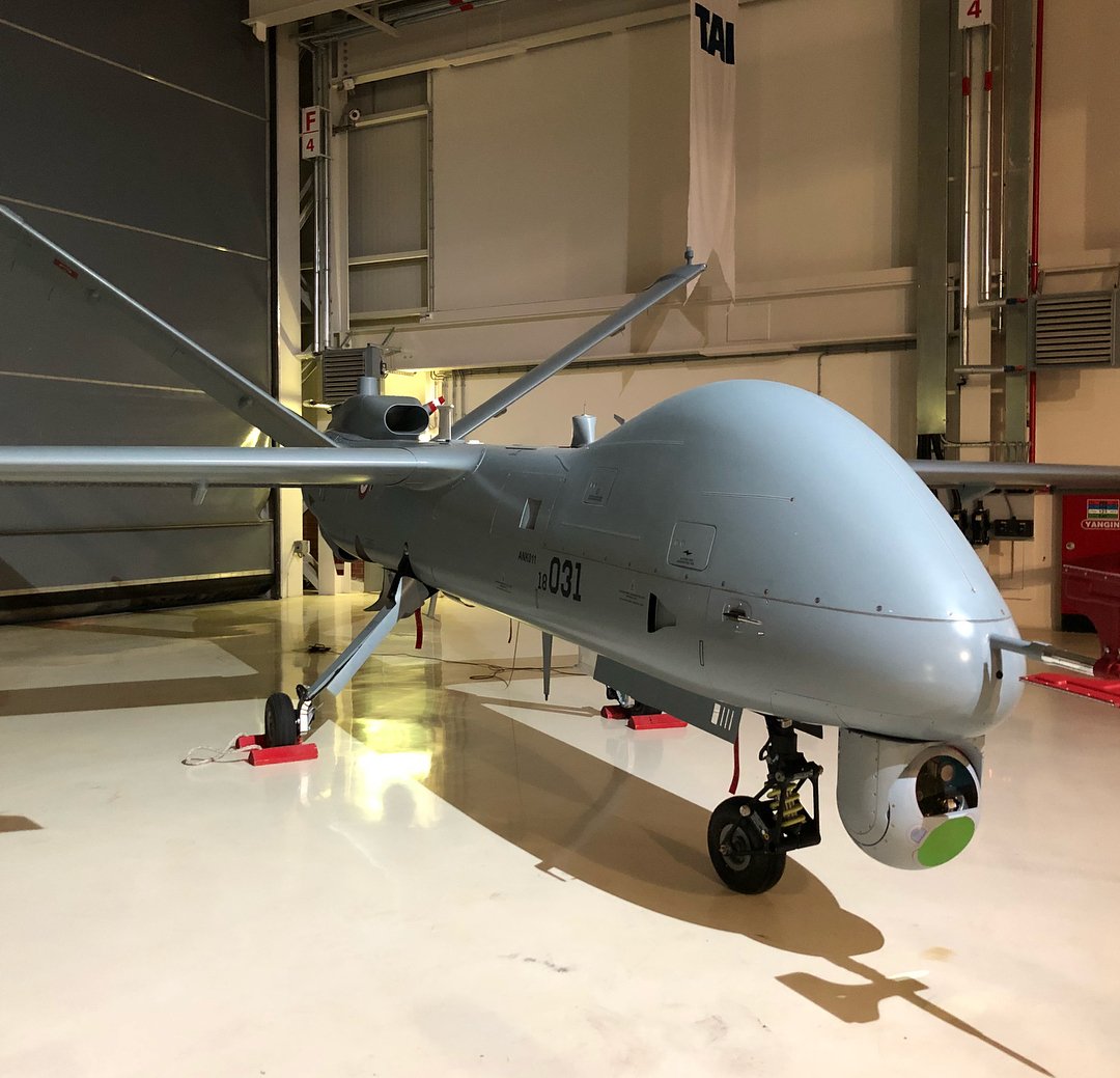

على الرغم من عدم ذكر Baykar لذلك الا انه يضهر بوضوح ان المسيرة تستخدم الWESCAM MX-15D ،
وفي مايلي صورة للنظام عليها في معرض Teknofest 2019

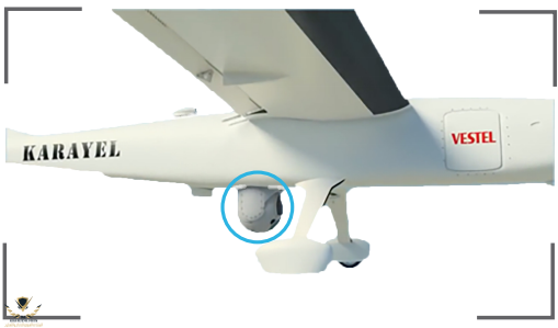

Wescam MX15Di على مسيرة KARAYEL
MX-15D على الANKA بجميع نسخها

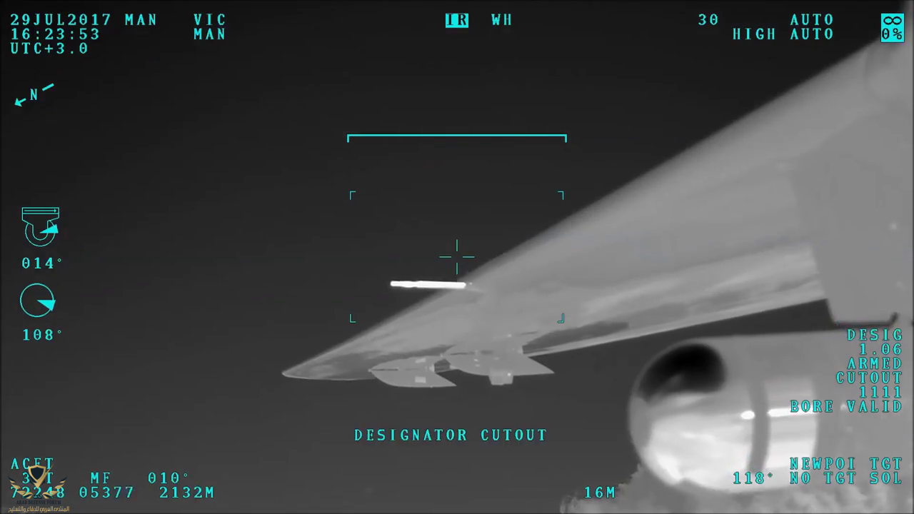

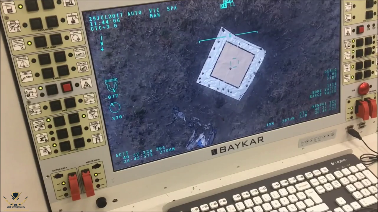

بينما تستخدمها الميديا التركية الموجهة للتباهي والترويج للعمليات العسكرية ، الفديوهات التي نشرت في الاعوام الماضية ومنذ انتشار استخدام المسيرات التركية المسلحة هي دليل قاطع على الاعتماد الكلي على مستشعرات WESCAM الكندية , فالمعلومات/المؤشرات المدمجة على فديو شاشة المستخدم هي علامة فريدة لمنتوجاتها وتختلف عن اي شيء اخر في التصميم .
في مايلي صورة لمؤشرات وواجهة WESCAM MX-15 :

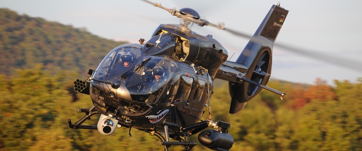

و هناك برج جديد يعمل على مروحيات EC-635 FLASH المطورة و المسلحة في Paramunt في جنوب إفريقيا ، لم أستطيع تمييزه للآن
