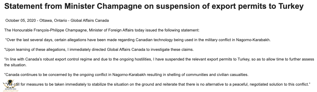

مطالب بحظر تصدير منتجات WESCAM الكندية لتركيا

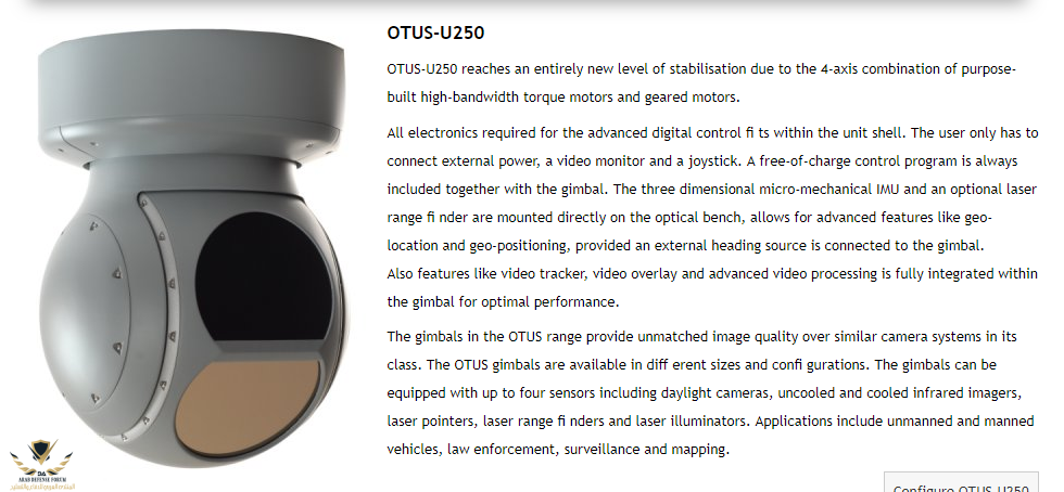

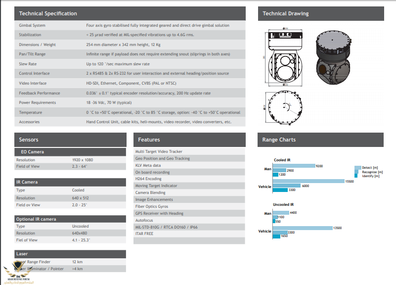

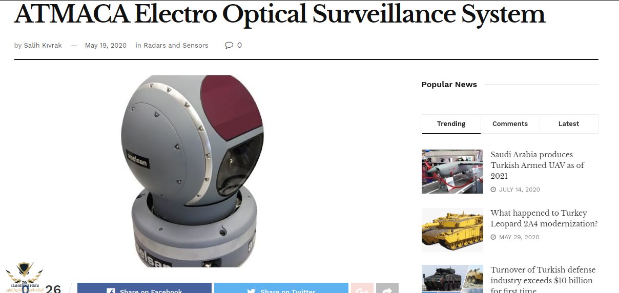

atmaca مشروع نقل تقنية من DST CONTROL لكن يبدو فيه مشاكل بعد كل هذا الوقت ، ايضا لاحاجة لذكر ان موصفات هذا النظام لاتؤهل لذكره
مشاهدة المرفق 312876
مشاهدة المرفق 312880
بعد مدة من مشروع التصنيع المحلي ، تم طلب تغيير شكله وبعض التعديلات من الشركة المطورة (لهذا ستجد صور ال"ATMACA" الجديدة مختلفة قليلا ) لكن المواصفات لازالت نفسها (نفس الresolution في الIR/EO) .

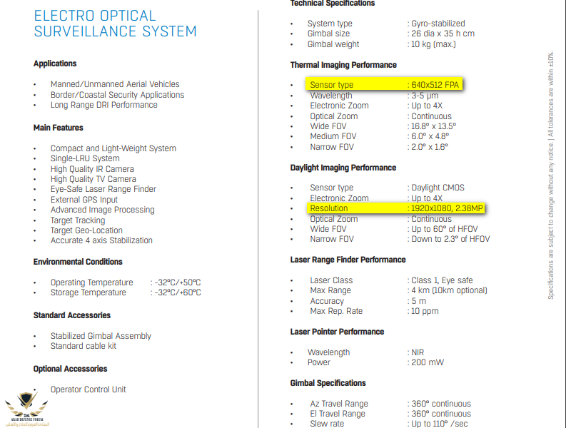

غير صحيح ، الدقة في التصوير نفسها ، المصدر مواصفات اسلسان والشركة المطورة للنظام
سؤال : هل تقرأ ما كتبته؟
التغيرات في البدن الطفيفة في الايام الاخيرة ذكرت سببها ,ويمكنك زيارة موقع الشركة لتعرف ان هذا من خدماتها.

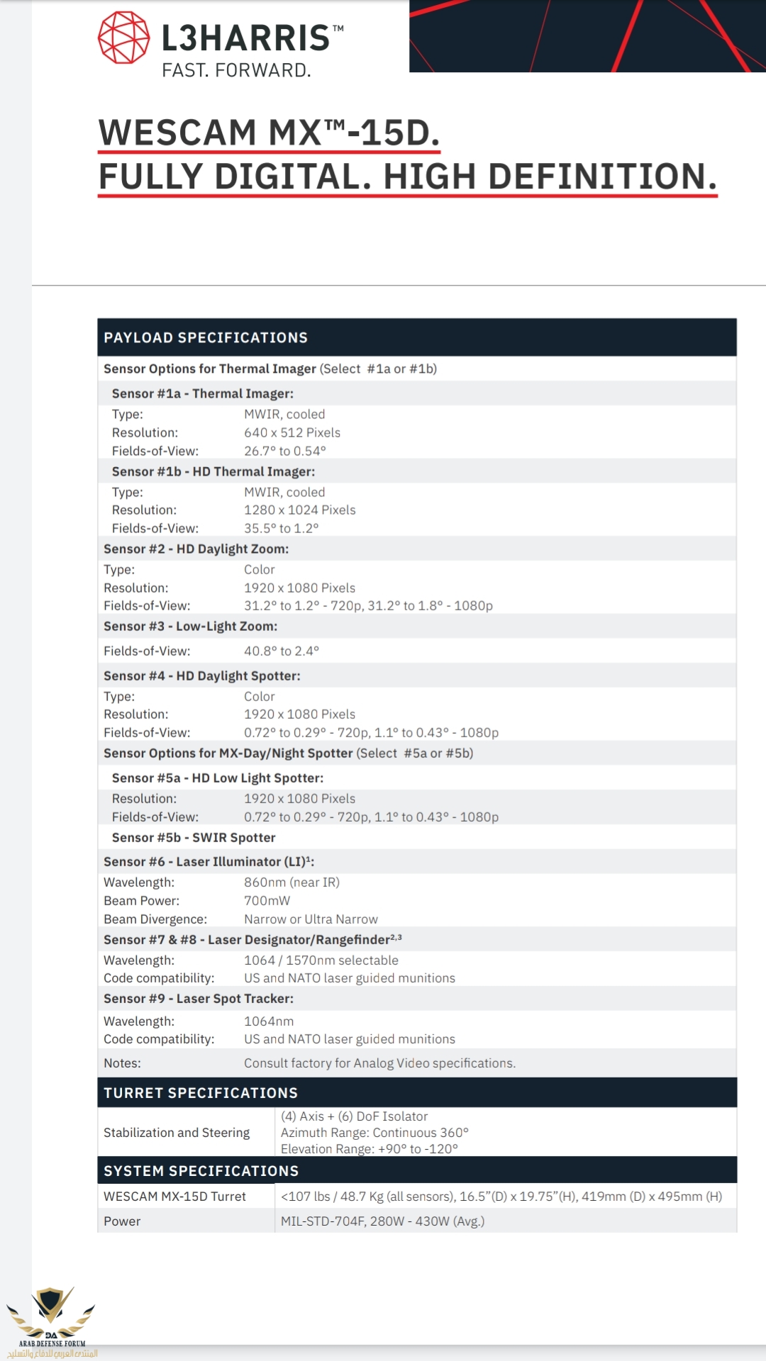

مواصفات البود الكندى
الفرق المدى و الوزن فقط لصالح الكندى
التركى يحتاج power أقل
