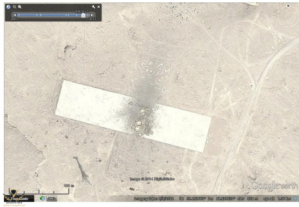

الغريب أن هذا الأمر مثبت من ٢٠١٢
واستخدم ضد هدف في صحراء

طبعا لا شك أن استخدام الصين لمبدأ ASBM
هو أمر مستحدث لم يسبقها له أحد وقد يكون هذا سبب في الارتباك في فهم الأمر
التجربه بالأساس تمت في أرض صحراويه

اولا الصاروخ لا يحمل باحث انت تنسى أن هذه رؤوس مارف لا تحمل رادارات أو بواحث
يعني الراس الواحد ينفتح عن ٣ رؤوس مارف
هذه تحمل مجموعه توجيه لكن لا تحمل رادار
كيف يتم التميز عن طريق القمر الصناعي شفت ردي اللي كررته لك ثلاث مرات مكتوب فيه هذا الكلام
الهدف يتم الإضاءة عبر ذبذبات الرادار التي تنطلق من الرادار إلى الغلاف الايوني لترتد عنه إلى الحامله ومن الحامله ترتد إلى الغلاف الايوني إلى مستقبل الرادار
القمر الصناعي يميز موقع الحامله و يتم توجيه الردار وفق زوايه الأفق بناء على بعد الحامله
بعد الإضاءة يطلق الصاروخ وفق المراحل البالستيه وفي مرحله الانقضاض ينفتح قمع الرأس أو النشر لتحرير الرؤوس المناوره والتي توجه الى الهدف عبر توجيه ذبذبات الرادار المرتد عن جسم الحامله
