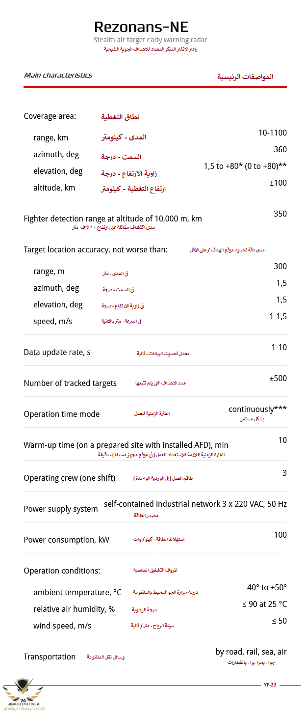

هذا الرادار يتتبع حتى ٥٠٠ هدف..بيعطوك دكتوراه فخرية في الكذب..الله يرحم والديككيف صار كذا؟ لا تكذب الله يرحم والديك
الرصد لا يعني الاضاءة. لازم الرادار تتوفر به قدرات تتبع tracking للهدف وليس رصد spotting فقط.

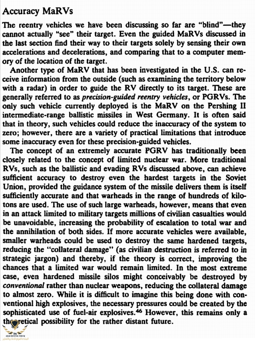

ممكن تستفيد من الكلام المكتوب هنا:
مشاهدة المرفق 308944
مصدر
During re-entry, its maneuverable re-entry vehicle (MaRV) can be steered towards the target using control fins, guided by an on-board radar.
مصدر
