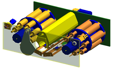

انظمه التلقيم الالي للدبابات متنوعه و مختلفه وهناك انظمه شرقيه و غربيه ولفهم هذه الانطمه و تخيل طريقه عملها تابع المقاطع الرسوميه التالية
هذا هو النظام الغربي للتقليم الالي يكون مركب بالكامل داخل البرج و معزول عن الطاقم وهذا يفسر كبر حجم البرج في الدبابات الغربية

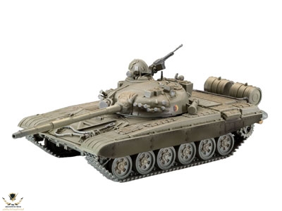

آليه التلقيم الالي في الدبابات الشرقيه تكون الذخيرة في صحن دوار اسفل البرج مرتبه حسب نو القذيفه
وهذا احد اسباب تطاير أبراج الدبابات الشرقيه عن اصابتها و صغر حجم البرج أيضاً
زياده حجم البرج في T90 هو لان الذخيره الإضافيه تخزن داخل البرج و ليس داخل الدبابة مع الطاقم بعكس T72

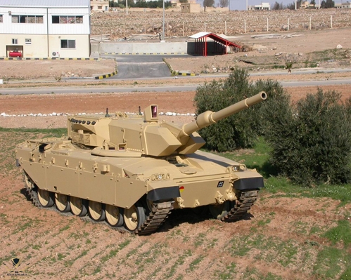

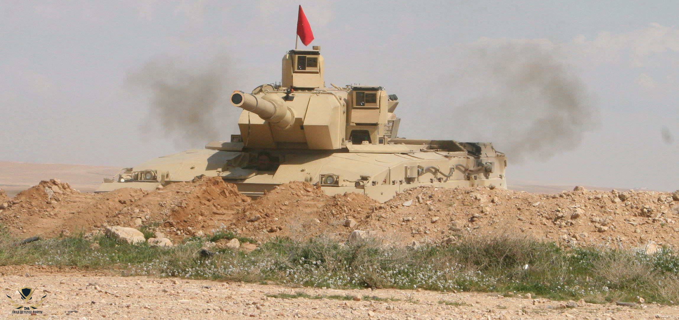

مش شرط يكون البرح كبير بسبب الملقم الآلي ، عندك برج Falcon III من مركز الملك عبدالله الثاني للتصميم و التطوير KADDB صمم البرج ليتسع لـ 21 أو 22 قذيفة فقط ، أظن كبر الحجم بسبب عدد الذخائر المخزنة في البرج في هذا الملقم + زيادة التدريع في الدبابات الغربية و ليس الملقم نفسه ، لاحظ صغر حجم البرج Falcon III ، بدايات المشروع تعود لعام 2001 و حالياً المشروع تم إلغاءه بسبب قلة التمويل و عدم قدرة الجيش على تبنيه ، يقال أنه أصل المشروع هو أوكراني ، و تم استخدام التكنولوجيا البريطانية و الجنوب افريقية و السويسرية و الاردنية فيه

برج الصقر غير مأهول وهو مرتفع لاحظ ارتفاع البرج مقارنه ببرج t72

إرتفاعه عادي ، ولا يوجد حتى أرقام رسمية عن إرتفاع الدبابة مع البرج ، لا أعلم كيف حكمت على أنه مرتفع ؟
فقط بالنظر للصور لا يوجد ارقام
وهو برج غير ماهول مختلف عن الابراج التقليدية للدبابات

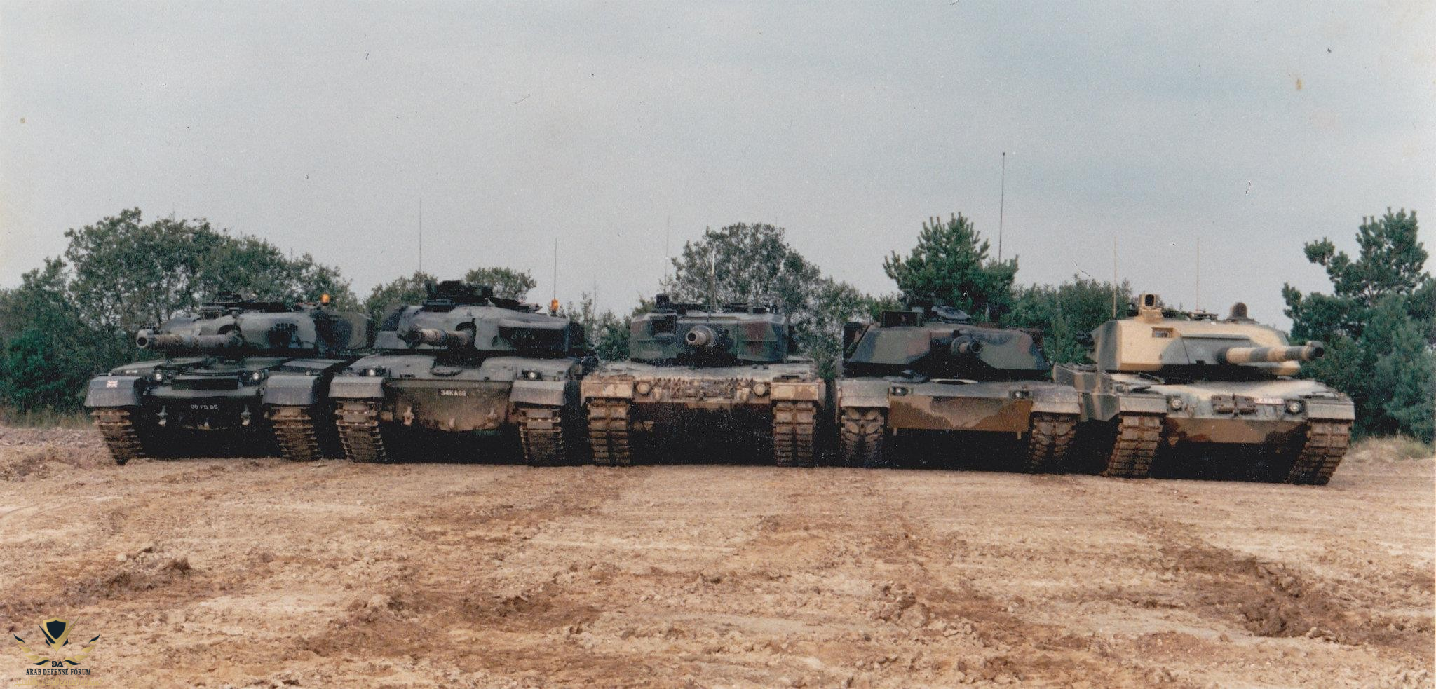

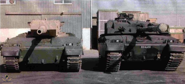

ترا لو تقارنه بالتشالينجر 1 تجده أقل إرتفاعاً 😁
مشاهدة المرفق 302663
مشاهدة المرفق 302664
لا تحكم من الصور لأنه الأبعاد خداعة ، أحكم على صورة تكون فيهما الدبابتان مع بعض و بنفس الابعاد
قارنه بدبابه اللويبارد
التشالينحر تصميمها ضخم بشكل غير مبرر
نفس الشيء تقريباً مع ارتفاع أكثر لليوبارد
الإرتفاع متماثل إستاذي، لاحظ أن برج الفالكون تم نزع أنظمة التسديد البصرية من قمته على عكس الشالنجر !!!! مع ملاحظة أن المصمم إذا خفض إرتفاع البرج فإنه بالنتيجة سيقلل من زاوية هبوط أن نزول فوهة المدفع وهذه مشكلة تعاني منها جميع الدبابات الروسية !!!!!!
الارتفاع متماثل (الصورة خدعتني) ، مع إضافة المناظير يصبح الإرتفاع نفسه بالضبط مع وجود فتحة القائد و المنظار الحراري و الرشاش عند الفتحة !
الإرتفاع متماثل إستاذي، مع ملاحظة أن المصمم إذا خفض إرتفاع البرج فإنه بالنتيجة سيقلل من زاوية هبوط أن نزول فوهة المدفع وهذه مشكلة تعاني منها جميع الدبابات الروسية !!!!!!
