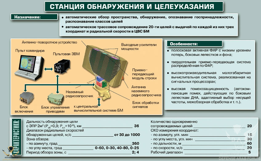

رادارات البانتسير تمتلك قدرات متواضعة فـرادار البحث يستطيع رصد هدف بمقطع راداري 2 متر من مسافة 36 كلم و على ارتفاع عالي و بسرعة 300 متر/التانية ( تقريبا 0.9 ماخ ) .. و كما هو معلوم
- كل ما كان المقطع الراداري صغير كلما نقص مدى الاكتشاف
- نفس الامر بالنسبة لارتفاع كلما كان منخفض كلما انخفض مدى الرصد
-سبق و سربت معلومات من حميميم عبر عقيد متقاعد ان البانتسير يعاني من الاهداف الصغيرة التي تحلق على سرعات منخفضة
درون متل البيرقادر TB2 اتبت انه يستطيع الاقتراب من بانتسير دون رصده و ضربه بدخائر موجهة بالليزر و لو كان مزود بنظام ESM/ELINT قادر على القيام بـ Geo-Location لتم تفادي جميع الخسائر و ابادة جميع منظومات البانتسير

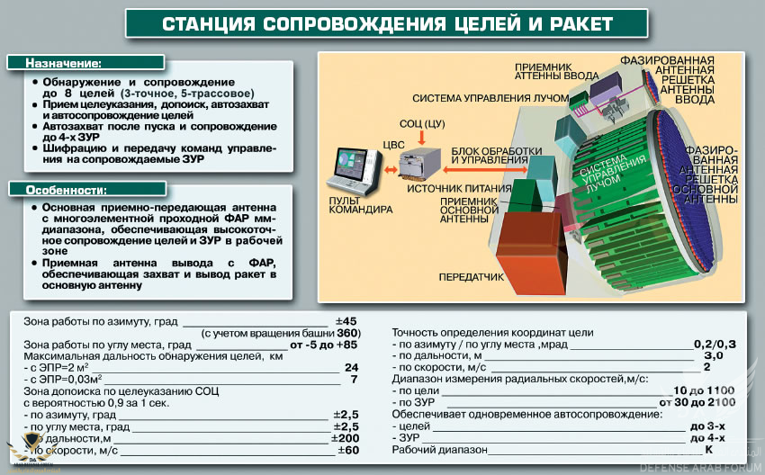

منظومة Pantsir S1 التي تم حازت على جميع الإستهدافات في سوريا و ليبيا (بإستثناء واحد) تستعمل الرادار 1RS1-1E بتقنية PESA القديم و هو اللي فيه مشاكل رصد الدرونز بشكل كبير و ذكرها الخبراء الروس أنفسهم ، و لما تم إستهداف حميميم ، تم إرجاع المنتظومات Pantsir S1 و تم جلب منظومات Tor M2 و قامت بالمهمة مؤقتاً حتى إنتهى تحديث الـ Pantsir في روسيا إلى النسخة S2 المزودة بالرادار RLM-SOC JANUS الجديد بتقنية AESA و أعادوه للحميميم ، و للغاية هذه اللحظة لم نسمع مرة واحدة عن إستهداف حميميم بعدها ، و هذا مؤشر على نجاح البانتسير في التصدي لدرونات المعارضة التي تحمل الهاون او الإنتحارية ، أما الإستهداف الوحيد لمنظومة Pantsir S2 سورية ، و كان إستهدافها و هي مطفأة و برجها و رادارها الـ AESA مغلق و مطفأ و لم يكن فعّالاً
و للآن التحدي قائم أنه جميع ما دمر خلال التشغيل هي منظومات S1 التي تحمل رادار 1RS1-1E القديم PESA ، و ليس S2 التي تحمل رادار RLM-SOC JANUS الحديث AESA ، و اظن الخلل من رادار البحث الذي لديه قصور في رصد الدرونز ، بينما لاحظ إنه في الحالات التي رصد الدرونز فيها تم إستهدافها بنجاح من قبل البانتسير عن طريق رادار التتبع و الإستهداف و توجيه الصواريخ 1RS2-E1 ، يعني العلة نفسها في رادار البحث و الرصد و ليس رادار التتبع و توجيه النيران و الصواريخ

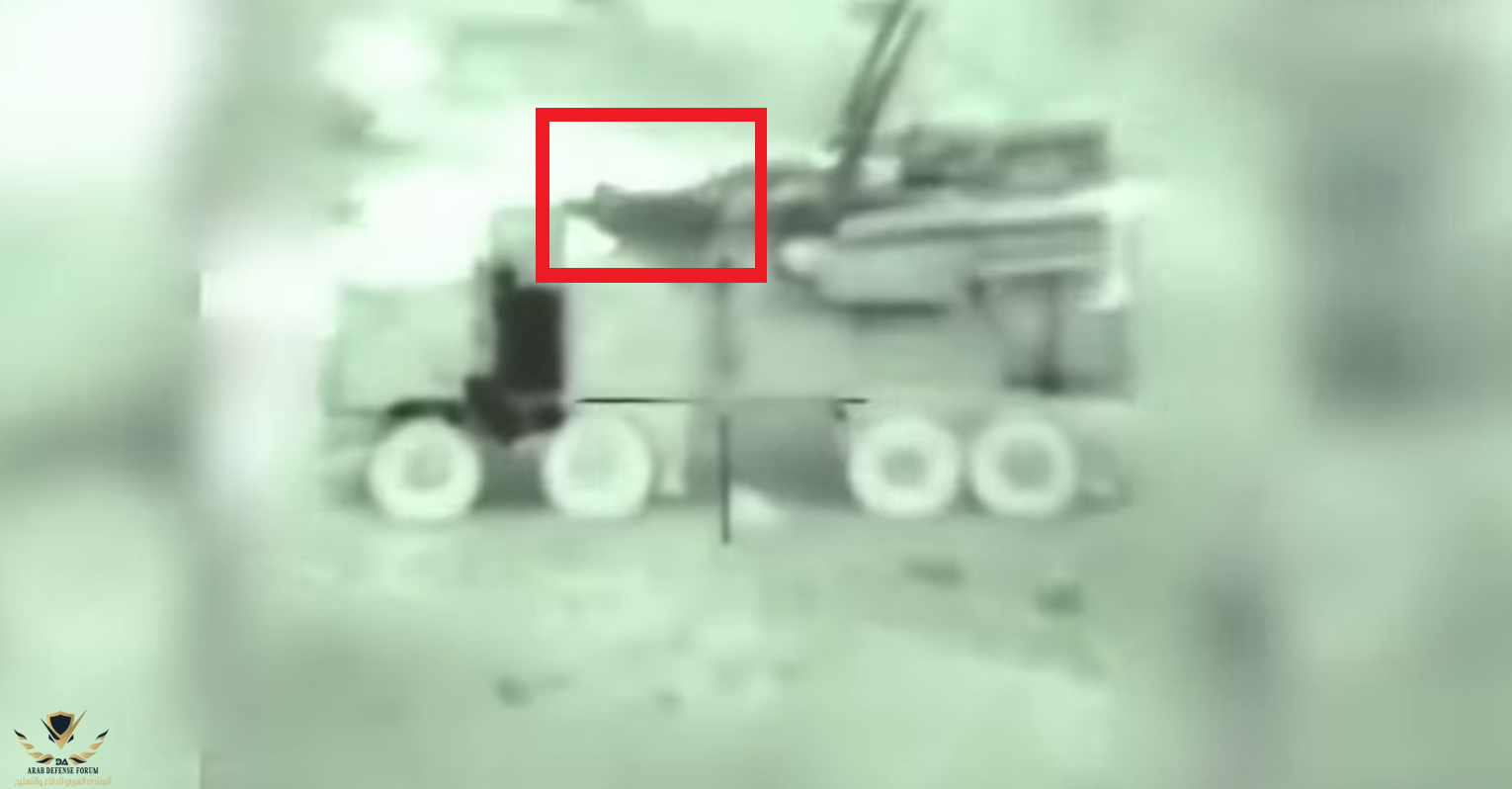

مشاهدة المرفق 269939
قوات حفتر يا اخ برنس مرة يصورون البيرقدار بـ 4 و 5 عجلات ، و مرة يصورون Wing long على أساس أنها بيرقدار ، الوضع حرب نفسية غبية فقط يقومون بها
و مرة أخر نكرر ، ضرب البانتسير للبيرقدار هو الشيء الذي صمم له و ليس إنجازاً عظيماً إسقاطها بالنسبة للبانتسير ، لكن أن تقوم المنظومة البيرقدار المخصصة لضرب الأهداف الأرضية العادية بضرب منظومة دفاع جوي و هي ليست مخصصة لذلك فهذا قمة الإنجاز للبيرقدار و قمة الفشل للبانتسير !
