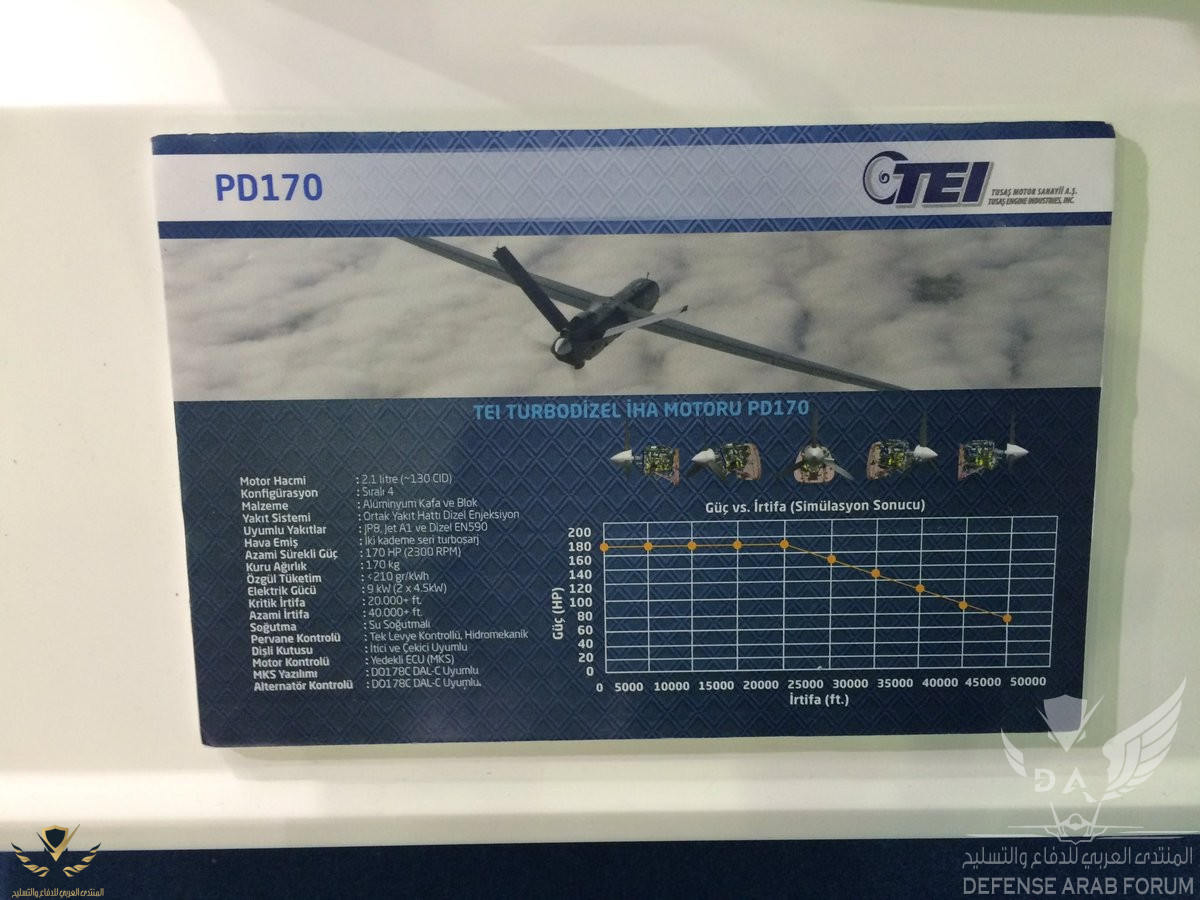

اشرح له بالخشيبات ان PD170 يستطيع ان ينتج 9kW رادار ايسا متل GRIFO-E و EL/M-2052 يستهلكان 3-4 kW
مشاهدة المرفق 266371

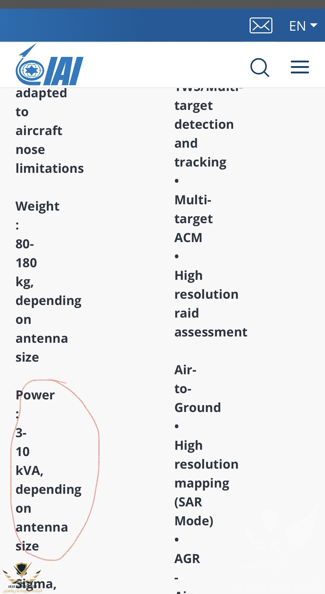

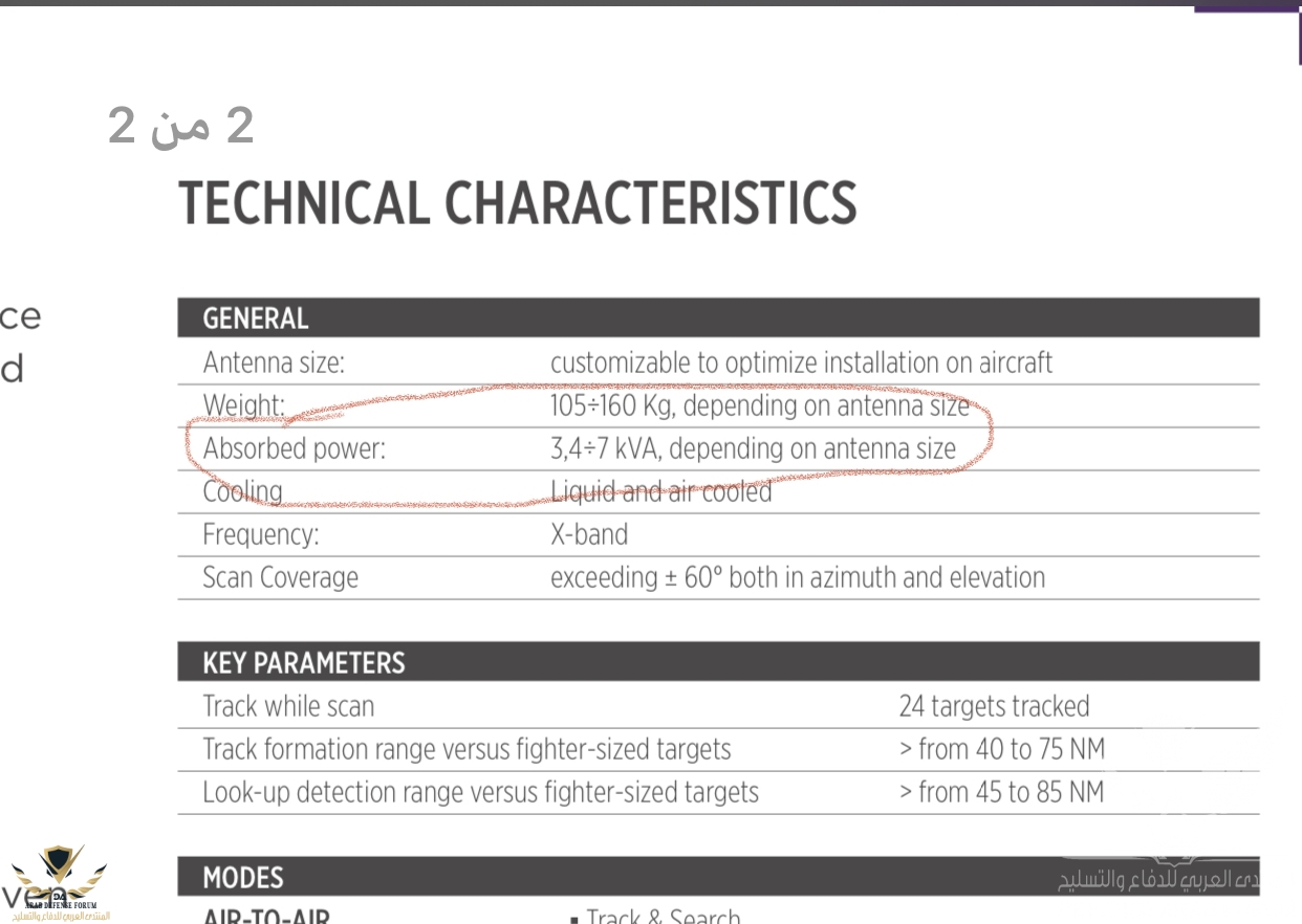

اذا أردت ان تأتي بمعلومات احضرها صحية أو دقق فيها ياخبير زمانك...
GRIFO-E قدرته استهلاكه حوالي 3-7 KVA و ليس KW ياسيد!!
EL/M-2025 قدرة استهلاله من 3-10 KVA وليس KW!!!
محرك خردة المغول PD-170 يولد 9KW
والتي تساوي 5.4 KVA (بفرض معامل قدرة 0،6)!!!
يكمن لمحرك الخردة ان يزود GRIFO و EL/M في حالة un-pulse فقط ?!!
مشاهدة المرفق 266379
مشاهدة المرفق 266380

9kw= 5.4kva :LOL::LOL: قاعد تدرعم متل البهلوان هل تفهم معنى depending on antenna size ستضع النسخة المكونة من 1500 موديل في درون عوض نسخة مكونة من 500 موديل :LOL: :LOL: و نزيدك لانك تفكر بسطحية جدا اقينجي تمتلك 2 محركات PD170

محرك الاقينجي او خردة المغول كما تقول تذهب طاقته بشكل اساسي لدفع الطائرة فاذا كانت محملة بالذخائر تستهلك اغلب الطاقة.. المشكلة ان البعض يحسب كم ينتج المحرك من طاقة ويحسب عليه استهلاك الرادار.. ما الومهم حقيقة في جهل منتشر في المنتدى
