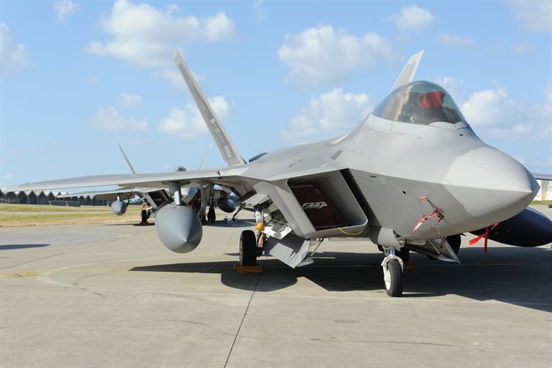

يتكون تسليح المقاتلة اف22 مما يلي
* مدفع رشاش عيار 20 مم من طرز M61A2 فالكون.
* لمهام التفوق الجوي: 8 صواريخ AMRAAM أو صواريخ Sidewinder تخزن في حاويات الاسلحة الداخلية.
* لمهام الدعم الأرضي: يمكن تجهيز المقاتلة ب2 قنابل من طراز JDAM زنة 1000 رطل أو 8 قنابل زنة 250 رطل يمكن تخزينها داخليًا.
*كما تتمتع المقاتلة ب4 نقاط صلبة إضافية يمكن تركيب خزانات وقود اضافية او اسلحة اضافية عليها ، لكن استخدامها يقلل بشكل كبير من خاصية التسلل التي تتمتع بها المقاتلة رابتور .

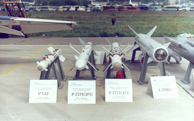

تحتوي المقاتلة سو 35 على اثني عشر إلى أربعة عشر نقطة صلبة للأسلحة ، مما يمنحها حملًا ممتازًا مقارنة بالنقاط الصلبة الثمانية على طائرات F-15C و اف22 ، أو الصواريخ الأربعة المخزنة داخليًا على الاف35.
للمديات الطويلة ، يمكن لـسو35 استخدام الصواريخ الموجهة بالرادار K-77M (المعروفة من قبل حلف شمال الأطلسي باسم AA-12 Adder) ، والتي يُزعم أن مدها يزيد عن 120 ميلاً.
بالنسبة للمواجهات قصيرة المدى ، فإن الصاروخ R-74 (تسمية الناتو: AA-11 Archer) الموجه بالأشعة تحت الحمراء قادر على استهداف "خارج خط التسديد-off boresight-" - ببساطة من خلال النظر من خلال الية التصويب المثبتة على الخوذة ، يمكن للطيار استهداف طائرة معادية حتى ستين درجة بعيدا عن المكان الذي تتوجه إليه طائرته. يبلغ مدى R-74 أكثر من خمسة وعشرين ميلاً ، ويستخدم أيضًا تقنية توجه الدفع
يكمل الصاروخ R-27 متوسط المدى و الصاروخ R-37 طويل المدى (المعروف أيضًا باسم AA-13 Arrow و الذي يمكن استخدامه ضد طائرات AWAC و طائرات الحرب الالكترونية وطائرات الصهريج) يكمل هذين الصاروخين مجموعة صواريخ جو-جو للمقاتلة سو 35.
بالإضافة إلى ذلك ، فإن المقاتلة سو 35 تتسلح بمدفع رشاش عيار 30 ملم مع 150 طلقة للقتال التلاحمي أو قتال الكلاب الدوغ فايت.

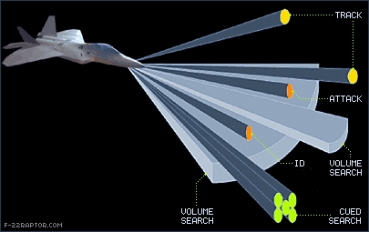

الاف22 و السو35 الرادار و الخصائص الشبحية

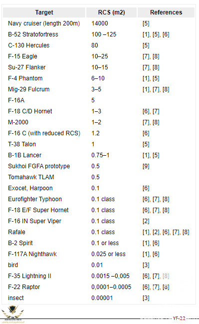

يقال إن المقطع العرضي للرادار للمقاتلة اف22 قريب الى حجم النحلة في هذه الحالة تعتبر خيارات التسليح جو-جو بعيدة المدى للمقاتلة سو 35 غير فعالة تمامًا مقابل هذا الحجم الضئيل أيضًا ، يمكن لمجموعة إلكترونيات الطيرانالمقاتلة اف22 الاطباق على اعدائها أن تتمكن هذه الاخيرة من كشف موقعها.

"في حين أن المقاتلة سو35 لديها القدرة افتراضيا على اكتشاف المقاتلة اف22 في مدى قريب باستخدام منظومة IRST وربما باستخدام الرادار Irbis-E حيث يجب أن يتم استخدام كلا المستشعرين للحصول على فرصة لكشف مسار الهدف و على النقيض من ذلك ستتمكن الطائرة اف22 من تحديد مكان السو35 و من مدى بعيد للغاية ويمكنها وضع سيناريو الموجهة الكامل من البداية الى النهاية بسرية تامة.

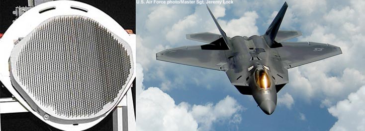

السبب الذي يجعل من المقاتلة اف 22 صعبة الكشف على طائرات بصريًا وراداريا و من جميع الجهات وليس فقط من الأمام هو تقنية الرادار حيث إنها مزودة بتقنية الرادار ايسا (AESA) كما ان هيكلها مصمم بعناية و هو من شانه ان إرباك رادارات العدو.
تستخدم الطائرة اف 22 رادار ايسا من طراز AN / APG-77 من شركة Northrop Grumman.

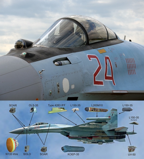

قد تكون أهم تحسينات المدخلة على السو حملها لنظام L175M Khibiny و هو نظام إلكتروني قوي يهدف إلى تشويه موجات الرادار والقذائف المعادية و هو ما شانه أن يقلل بشكل كبير من محاولات استهداف وضرب الFlanker-E.
ومن المأمول أن يوفر الرادار IRBIS-E و مو من طراز PESA أداءً أفضل ضد الطائرات الشبح حيث يُزعم أنه قادر على تتبع ما يصل إلى ثلاثين هدفًا جويا ذات مقطع رادار عرضي ب3 امتار على بعد حتى 250 ميلاً - والأهداف ذات المقاطع العرضية الصغيرة 0.1 متر على مسافة خمسين ميلاً. ومع ذلك ، فإن رادارات PESA سهلة في الكشف والتشويش عليها من رادارات المصفوفة النشطة إلكترونياً (AESA) التي تستخدمها المقاتلات الغربية الآن.
يحتوي الرادار IRBIS أيضًا على وضعية جو-أرض يمكنها تحديد ما يصل إلى أربعة أهداف في الوقت المناسب ليتم التعامل معها بالذخائر الدقيقة PGM.
بالاضافة الى الرادار تتمتع المقاتلة سو35 بنظام استهداف من طراز OLS-35 يتضمن نظام البحث والتتبع بالأشعة تحت الحمراء (IRST) الذي يُقال أنه يمتلك نطاق بحث بخمسين ميلًا - يحتمل أن يمثل تهديدًا كبيرًا للمقاتلات الشبح.
