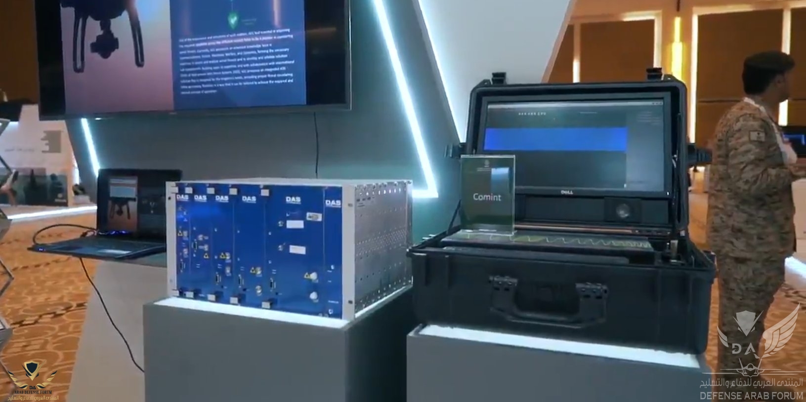

سؤال "ياخبير"
هل يمكن دمج هذه المنظومة التي طورتها شركة الالكترونيات المتقدمة بالتعاون مع DAS Photonic على الF-15 بدون السورس كود؟
:unsure:
مشاهدة المرفق 253118مشاهدة المرفق 253119مشاهدة المرفق 253120
ال source code يكون في العاده برمجيات مشفره كتبت بلغات برمجه عسكريه من قبل الشركه المصنعه للسلاح خصوصا اذا كانت امريكيه ولتركيب او اضافه سلاح او معده الكترونيه ، يجب ادخال تعديلات علي ال source code لتقبل الأضافه الجديده وتعمل معها وهنا يجب الرجوع الي الشركه المصنعه للسلاح للدخول معها في اتفاقيه يتم بموجبها ادخال الأضافات الجديده.
لغايه اليوم المعروف ان السلاح الوحيد الذي لا يحتاج ألي ال source code لاضافته هو قنابل الأسقاط الحر ، لانها لا تستعمل أي برمجيات في تكوينها ولا تحتاج للتواصل مع الكترونيات المقاتله.

يعتمد اذا كنت تقصد حاويه تشويش خارجيه او اجهزه تشويش مدمجه في بدن الطائره للحمايه الذاتيه او التشويش علي انظمه راداريه وغيرها ، اشرحها لك بفكره مبسطه وان شاء الله توصل المعلومه بسهوله وسوف افترض هنا انك تقصد الحمايه الذاتيه للمقاتله.
اذا كانت نظام مستقل stand alone لن تحتاج الي source code لتعمل ولكن يجب اضافه شاشه او جهاز الكتروني في قمره الطيار لتحدد له ان المقاتله تتعرض لتهديد. يعتمد علي نوع جهاز التشويش المستخدم. وهذه الطريقه هي طريقه سيئه جدا ومساوئها اكثر من منافعها وبدائيه ، لا اعرف احد يستخدمها في الوقت الحالي.
اجهزه التشويش الحديث سواء كانت خارجيه او مدمجه ويراد منها توفير الحمايه الذاتيه للمقاتله تحتاج الي ال source code لتعمل بصوره تلقائيه مع باقي مستشعرات المقاتله حال اكتشاف تهديد للمقاتله.
