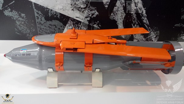

كنت أعتقد أنني وضحت الخطأ فوق !!!! نعيد لا بأس، لمن يقول عن النظام SVP-24 عن أنه "نسخة مشابهه بالفكرة لنظام jdam الامريكية لكن ابسط وارخص وهو تحويل القنابل الغبية الى قنابل موجهه دقيقة" فإن النظام SVP-24 لا يحول القنابل الصماء لشيء آخر، بل هو بإختصار نظام كمبيوتر computer يكيف حساباته لمشاغلة الهدف الأرضي وفق عدد من البيانات الباليستية والأرصادية، وبالتالي تأمين دقة مقبولة نسبياً للقنابل الصماء.
وقد أوضحنا في أحد الردود فوق طبيعة عمل النظام " تزود غالبية الطائرات الهجومية الحديثة بأنظمة ملاحية هجومية متقدمة لتحسين وتعزيز التسديد على علو منخفض. وتحسب هذه الأنظمة عدد من البيانات مثل: تأثير الرياح wind effect ، سرعة الطائرة aircraft speed ، ضغط الهواء air pressure ، قوى التعجيل G-force ، زاوية الميلان bank angle ، الارتفاع altitude ، معدل الهبوط rat of descent، والعوامل الأخرى المؤثرة في المسار البالستي للقنابل" !!!!!!!!
من البداية اوضحنا هذا الكلام انه نظام رخيص وعملي ومبداه تحويل القنابل الالقاء الحر الى قنابل دقيقة وليس موجهه ولم اقل موجهه ومشاركتي موجودة لا داعي للتزييف ولا داعي ايضا للتقليل من النظام لان النظام ليس فقط نظام كمبيوتر فقط بل عبارة عن مجسات وانظمة تصويب اي نظام ملاحة وتصويب

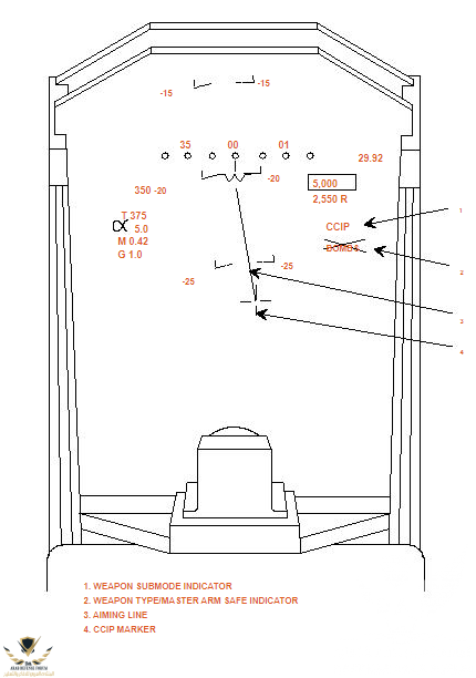

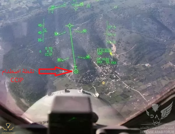

ما تعتقدانه غير صحيح المقاتلات الروسية تستخدم ال ccip , وتستحدم ايضا ال CCRP وطرق اخرى من زماااااان وليس الان كما تتخيلون .. ..................... انا لا اتحدث عن طريقة انا اتحدث عن نظام متكامل

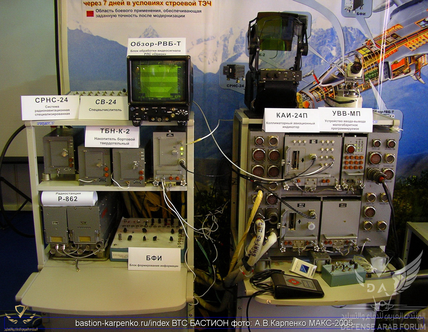

نفس ما قاله انور سابقا .. حاسوب يستند على بعض المدخلات و يقوم باظهار مكان اصطدام القنبلة الغبية على شاشة العرض الرأسية
The development of SVP-24 computers was carried out as part of the Metronome theme in order to increase the combat capabilities of the Su-24M front-line bomber. Later, experimental design work was carried out to prepare a unified technology for the modernization of various aircraft and helicopters. Hephaestus, by analyzing the GLONASS data on the relative position of the aircraft and the target, taking into account atmospheric pressure, air humidity, wind speed, flight speed and a number of other factors, calculates the course, speed and altitude of the discharge of an aircraft weapon, after which the bombing is carried out automatically .

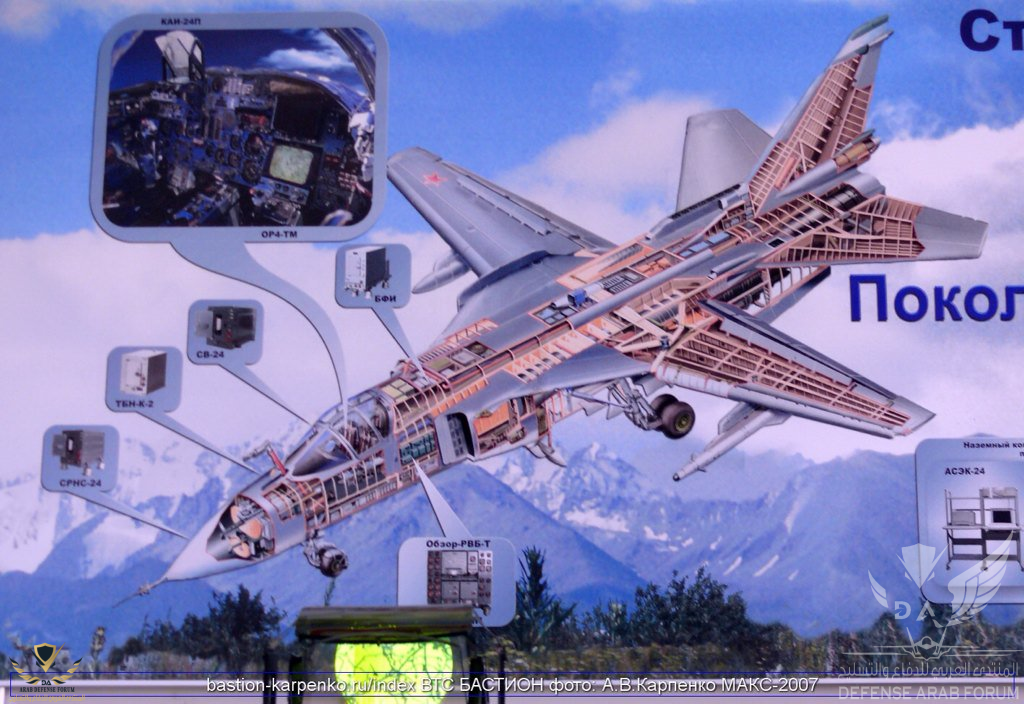

معظم طائرات الهجوم الارضي السوفيتيه والروسيه تمتلك أنظمة تهديف كهروبصريه مدمجه مع البدن built in لذلك لم تستثمر لفترات طويله لانتاج بودات تهديف بالشكل الغربي .
طارئرات MiG-27K/M, the Su-22M4, Su-25T/TM, Su-24, Su-34, MiG-29M/SMT/M2/ MiG-35, Su-35 كلها تحتوي أجهزه كهروبصريه للتهديف الارضي .

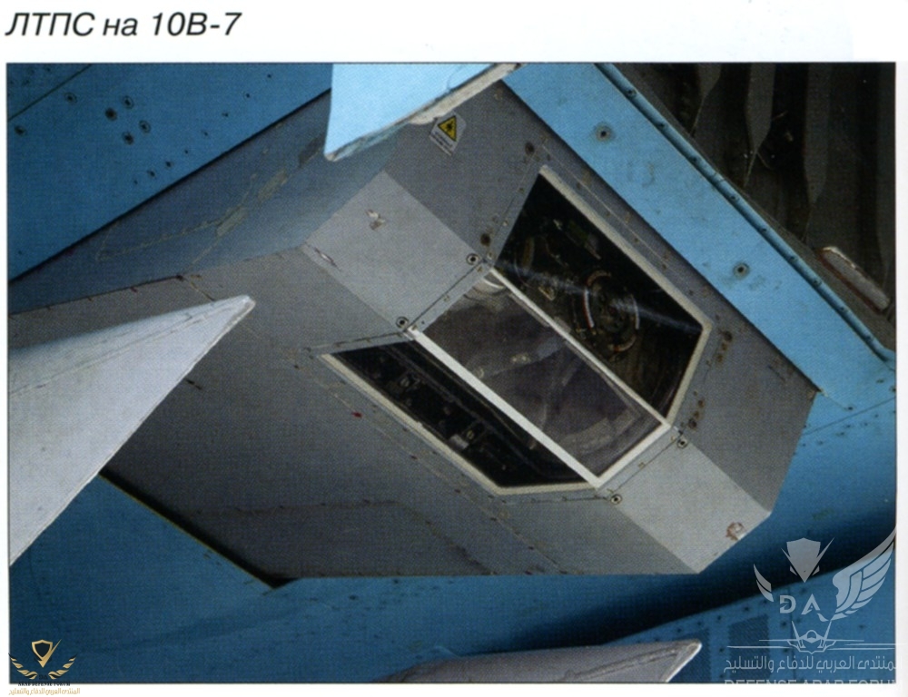

الانظمة الروسية المدمجة تعاني من الكثير من المشاكل والسلبيات منها نظام LTPS Platan على Su-34 فالنظام محدود الزوايا ومن الصعب عليه رمي قنابل موجهة بشكل فعال الا من ارتفاعات عالية فالنظام محدود ب 20 درجة فقط
والا فلماذا سعى الروس الى دمج حضان التهديف الفرنسي Damocles. والمسألة واضحة Su-30MKI الهندية لجأت لحاضن التهديف Litening و ايضًا الـ Su-30MKM الماليزية لجأت لحاصن التهديف Damocles

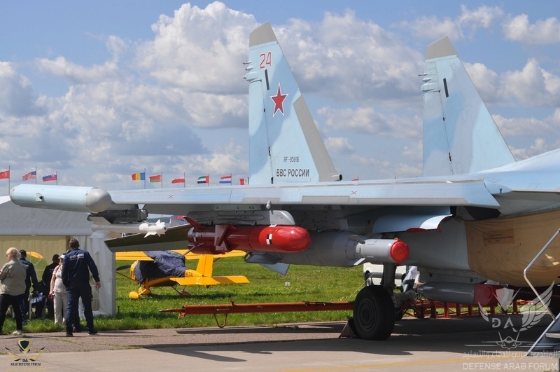

اولا الروس يمتلكون الان بودات حديثة وهذا امر معروف ......... السو-57 والمج-35 والسو-35 تمتلك بودات خارجية حديثة جدا وهو امر معروف لا داعي للنقاش فيه ....... السو-34 والسو-34 والسو-25 والمج-27 تمتلك بودات داخلية وخارجية .... الان ف35 هي من تاخذ بالمبدا وتحمل بود داخلي مثل الروسية لاستخدامه بشكل رئيسي ...بالنسبة للف-18 وف-15 فالامريكان دمجوا انظمة ال irst مع ف-15 ودمجوا مع ف18 مع خزان الوقود وكانوا يريدون دمجها بالبدن لكن عجزوا والان يريدون فعلا اضافته للبدن مع البلوك القادم ...اذا مبدا الدمج المتبنى من قبل الروس هو الصح ....
بوات خارجية تحمل تحت الجناح ليست امر صعب كما تتخيل او تحاول بيان انه امر صعب بل على العكس الروس وضعوه بالداخل لتوفير نقطة تحميل لمصلحة انظمة ال ecm ولمصلحة المناورة والبصمة الحرارية والردارية >>>>
بنفس الوقت الروس يمتلكون بودات خارجية يبدو انك لم تسمع بنظام BKR-1 او بود ميركوري او UKR-RT او UKR-OE opto-electronic

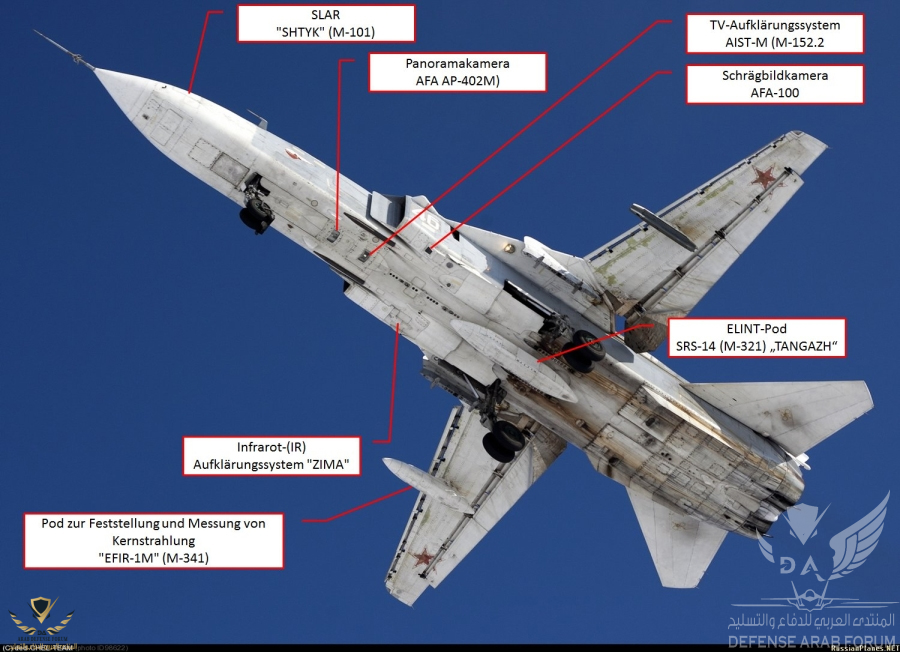

هذه الصورة تلخص كل شيء ....هل تعرف قدرة البود المحمول تحت جناح السو-24 في الصورة ضد الدفاعات الجوية المعادية ولاي مدى يستطيع ؟؟ طبعا النظام متكامل ويعمل حسب نوع المهمة يعني يمكن استبدال اي بود ببود اخر حسب المهمة

بخصوص نظام SVP-24 فكل الطائرات الغربية اليوم F-15/16/18 تمتلك قدرات لعملية تقدير موقع اصابة القنبلة سواء كان بنمط CCIP او CCRP في حال كانت احداثيات الهدف متوفرة. ونذهب بعيدا لماذا ؟ في 1991 كانت طائرات Tornado IDS السعودية والبريطانية تقوم بقصف Loft bombing على الاهداف العراقية وكان كمبيوتر الطائرى يقوم بكل العمليات الحسابية ويقدر نقطة الاستهداف باستخدام قنابل 1,000Ib غير موجهة.

وكنتيجه لتخصيص مهمات هجوم أرضي فقد كانت الطائرات Su-17M4 & Su-24M & MiG-27K and MiG-27M تحتوي على إلكترونيات للكشف عن الأهداف الأرضية ومهاجمتها ,

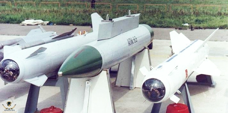

النسخ الاوليه من SU-25 كانت بسيطه لكن التطويرات اللاحقه T&TM تحتوي على إلكترونيات متطورة مثل نظام Shkval
الكهروبصري ونظام بريشال لتحديد المسافة بالليزر ومحدد الهدف بما أعطي قدرات جيده للطائره بالفعل , فقد حملت بأسلحه موجهه مثل

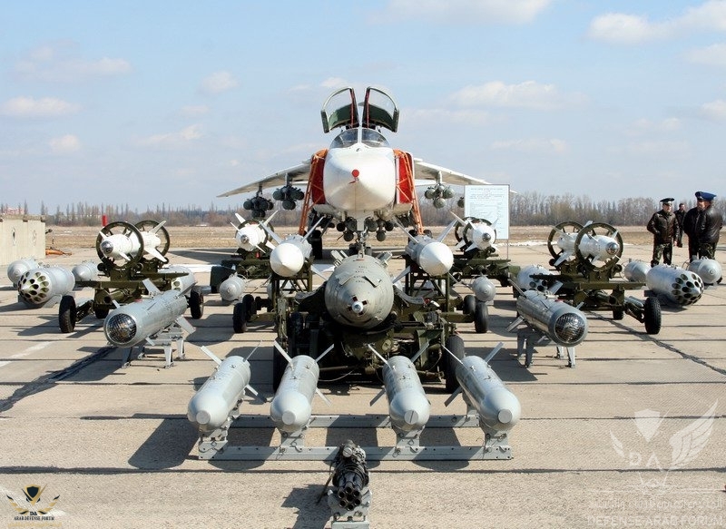

KAB-500Kr electro-optical TV-guided bombs
KH-25ML semi-active laser-guided missiles
Vikhr laser guided missiles
وللمهمات الليليه تم وضع نظام
Merkuriy pod system
الذي أضاف قدرات تصوير حراري للشكفال.
KH-25ML

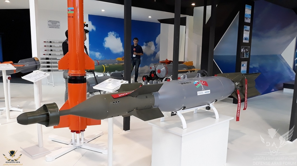

ليس فقط الهند و ماليزيا .. حتى اذربيجان حولت القنابل الغبية الى موجهة بشراكة مع اسيلسان التركية و غالبا اعتمدوا بود التهديف ASELPOD
