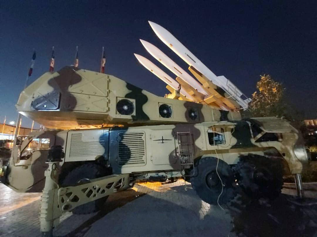

بطارية المنضومة تتكون من عربتين ، واحدة تكون منصة اطلاق فقط مثلما يضهر في الصورة
(يمكن استخدام الرءيسية لوحدها)
وصواريخ صياد 2c تستخدمها بشكل ثانوي ونادرا ما تضهر
الا فوق العربة الثانية ، في غيرها رأيتها في تجارب پروتوتايبات فقط

مثال على اضافتها للمنضومة فوق منصة اطلاق فقط:
منصة الاطلاق الرءيسية مأهولة بالرادار ووحدة القياده ...
مشاهدة المرفق 238653

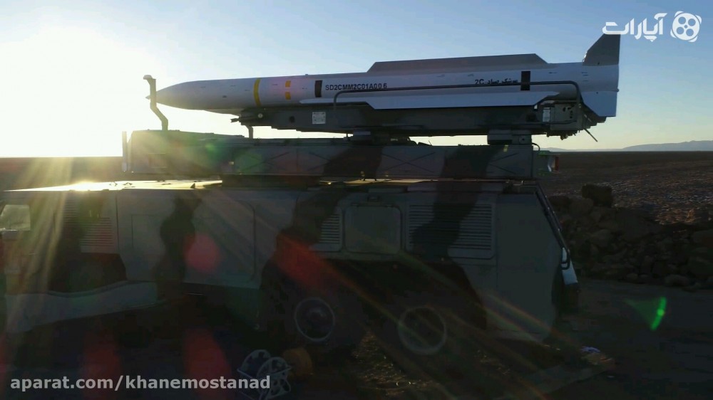

منصة اطلاق (sayyad-2c)
لاحضي انها في مواقع دفاع جوي وليس missile test range
اضافتا الى هذا ، بعد الاسقاط بمده ، عرض الايرانيين المنصة بصواريخها التي اسقطت الغلوبال هوك
من ما ازال الاختلاف هل هو taer-2b ام sayyad-2c
(اضفت الفديو لها في ردي السابق)
صورة للبطارية التي اسقطت الغلوبل هوك وفوقها واضح نوع الصاروخ
فديو لمناوره قديمة, ايضا يضهر فيها استعمال صياد 2c بالطريقة التي تكلمت عنها
سارفق صور في ما بعد للفرق بين صياد 2c و taer-2b اذا لم يكن واضح الفرق بينهما

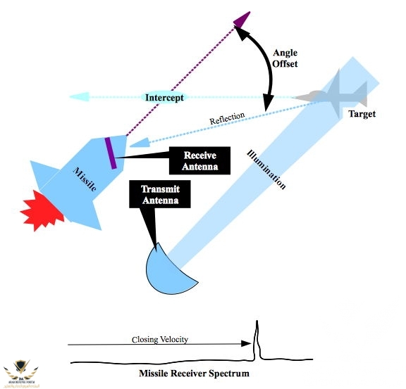

من المرجح أن صاروخ أرض - جو فاطر 1 (Fater 1) هو نسخة معدلة من الرادار شبه النشط (SAR) الموجهة 9M336 ، وهو التسليح القياسي لنظام الدفاع الجوي السوفياتي سام 6 وأيضاً يعرف بإسم 2K12 Kub، وفي الناتو يعرف بإسم SA-6 Gainful،
نظام SA-6 يتراوح مداه 25 كم ويصل الارتفاع العمودي للاشتباك إلى 8 كم. ومن المحتمل أن الحوثيين حصلوا على النظام من مخزونات قوات الدفاع الجوي اليمنية السابقة.

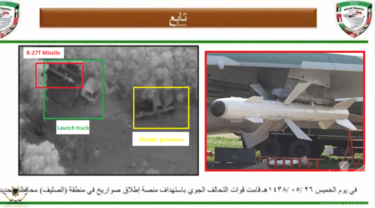

من المعروف أن الحوثيين يقومون بتشغيل صواريخ جو - جو معدلة، مثل الصاروخ السوفيتي R-27T و R-73E الموجه بالأشعة تحت الحمراء. بعض المصادر الغربية المفتوحة رجحت بأنه من الممكن أن يكون صاروخ ثاقب 1 رمزاً لإحدى هذه الصواريخ المعدلة.
وقد كشفت الجماعة الحوثية، في 24 أغسطس 2019، عن منظومة "ثاقب 1" للدفاع الجوي، ولفتت إلى أنها دخلت الخدمة في أكتوبر 2017، ونجحت في إسقاط طائرة أميركية مسيرة من طراز MQ-9 بعد شهر واحد من دخولها الخدمة، وقامت بالتصدي لعدد من مسيّرات الاستطلاع والطيران الحربي ومروحيات الأباتشي.
مشاهدة المرفق 236884

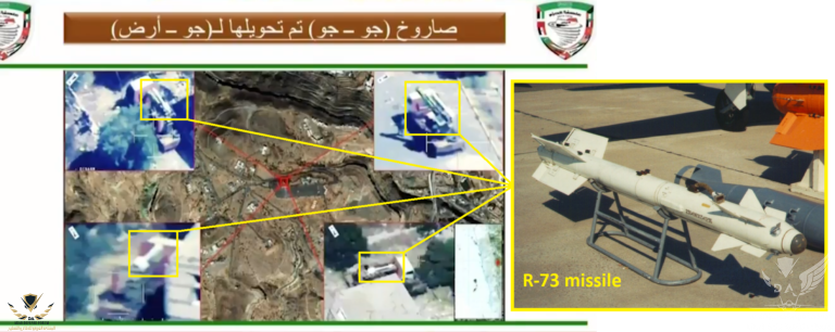

تشير بعض التكهنات بأنه من المحتمل أن الحوثيين حصلوا على صواريخ R-27T و R-73E من القواعد الجوية للقوات الجوية اليمنية والتي استولوا عليها خلال عام 2015. وقد اعتاد سلاح الجو اليمني (السابق) على تشغيل هذه الأنواع من الصواريخ جواً وآخرون مثل R-27R وكانت تستخدم على طائرات ميغ 29SMT التي كانت بحوزة القوات الجوية اليمنية. ويبلغ مدى صاروخ R-73E حوالي 30 كم، بينما يتراوح مدى R-27T حوالي 70 كم.
ومن المحتمل أن الحوثيين اختاروا هذه الصواريخ، لأن كلا النوعين يسترشدان بإطلاق صاروخ موجه للأشعة تحت الحمراء، ولديهما ميزة "اطلق وانسى" fire and forget. هناك أنواع أخرى من صواريخ جو - جو مثل صاروخ R-27R السوفيتي الصنع، يتم التوجيه بواسطة صاروخ موجه بالرادار شبه النشط، مما يجعل من الصعب تحويله إلى صواريخ أرض - جو، لأن هذا النوع من نظام التوجيه يحتاج إلى دعم من رادار التوجيه المنفصل للكشف عن الهدف الذي يسعى إليه الصاروخ.
مشاهدة المرفق 236876

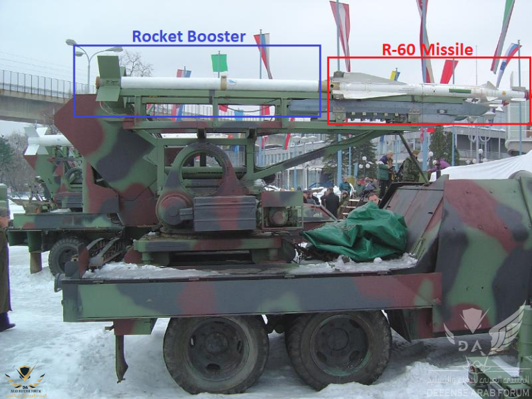

من أجل إطلاق صواريخ R-27T و R-73E من الأرض، قام الحوثيون بتركيب صواريخ وقضبان الإطلاق على شاحنات، وقاموا بتزويد باحث الصواريخ بالكهرباء من مولد منفصل لأن بطاريات الصواريخ تدوم لبضع دقائق فقط.
مشاهدة المرفق 236874
بيد أن، الحوثيين لا يضيفون المعزز الصاروخي أو بوستر الدفع Rocket Booster إلى الصواريخ لزيادة مداها. وكما هو معروف بأن صواريخ جو - جو تفقد نصف مداها على الأقل عندما يتم إطلاقها من الأرض، لأنها مصممة أصلاً لإطلاقها من الطائرات الحربية على ارتفاعات وسرعات عالية.
أثناء عمليات حلف شمال الأطلسي (الناتو) عام 1999 في صربيا، قام الجيش الصربي أيضاً بتعديل صواريخ جو - جو R-60 و R-73 لإطلاقها من الأرض ضد طائرات الناتو. ومع ذلك، على عكس الحوثيين، حل الصرب مشكلة المدى بإضافة المعزز الصاروخي (بوستر الدفع) Rocket Booster للصواريخ التي كانت بمثابة المرحلة الأولى وأعطت الصواريخ مدى أطول، على الرغم من إطلاقها من مركبة مدرعة ثابتة.
مشاهدة المرفق 236877
في حين أن الجيش الصربي لم يسقط أي طائرة حربية تابعة لحلف الناتو باستخدام صواريخ جو - جو معدّلة، فإن الحوثيين تمكنوا على الأرجح من إسقاط طائرة بدون طيار (الرابير) MQ-9 Reaper للولايات المتحدة فوق العاصمة اليمنية صنعاء في أكتوبر 2017 باستخدام صواريخ جو - جو معدّلة.

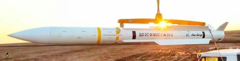

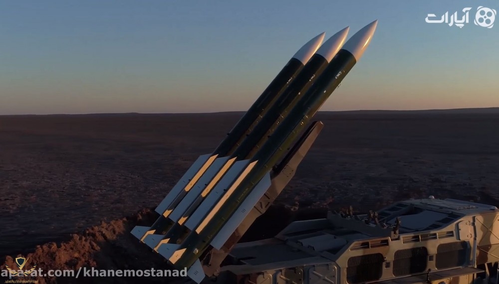

صاروخ "صياد 2C" الإيراني قد وصل للحوثيين:
من الواضح أن إيران أرسلت أنظمة صواريخ جديدة إلى اليمن، وقد عرضت وسائل الاعلام شحنات تم الاستيلاء عليها كدليل على ذلك. وعدة مرات المتحدث الرسمي باسم قوات التحالف العقيد تركي المالكي كشف عن شحنات التهريب الإيرانية للحوثيين، وعن وجود هيكل لصاروخ ومعدات إلكترونية حربية يُزعم أنه تم تهريبها إلى اليمن لاستخدامها من قبل الحوثيين. ولم يضم هيكل الصاروخ قسم الأنف التوجيهي الأمامي ولا بعض من جُنيحاته ولا أسطح التحكم حيث لم يتم اعتراضها في نفس الشحنة. ومع ذلك، حمل علامات واضحة ووسماً (بالفارسية) تابعاً للصاروخ الإيراني "سام صياد 2C".
في أوائل عام 2018، على سبيل المثال، عثرت قوات التحالف العربي الذي تقوده السعودية في اليمن على طلقةٍ صاروخية تابعة لصاروخ "صياد - 2 سي Sayyad-2C" الإيراني من النوع نفسه الذي أسقط طائرة "غلوبال هوك" الأميركية MQ-4C في يونيو 2019 فوق مضيق هيرمز.
ويبدو أن مكونات هذا الصاروخ "صياد 2 سي" التي عثرت عليه التحالف العربي في الشحنة المهرّبة كانت مخصصًة للحوثيين، إلى جانب جهاز استقبال إلكتروني سلبي إيراني الصنع قادر على تأمين إمكانيات إنتاج حلول استهداف للصاروخ بصمت باستخدام نظام تحديد المواقع العالمي (GPS)، وغير ذلك من إشارات مراقبة الحركة الجوية الأخرى التي تصدرها الطائرات العسكرية والتجارية.
إذا تم استخدام "صياد 2C" بشكل فعال (سواءً من قبل الحوثيين أو من قبل وكلاء إيران في المنطقة أو من قبل حزب الله اللبناني)، فإن هذا الصاروخ سيكون قادراً على إسقاط هدف ذي قيمة عالية مثل طائرة استطلاع كبيرة مثل الـ AWACS أو طائرة ناقلة "تانكر"، مما يعطي الحوثيين بفرصة دعائية كبيرة جداً.

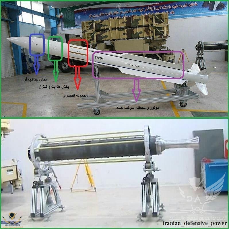

وتتضمن سلسلة منظومات "صياد" ثلاثة صواريخ متوسطة المدى (75 - 120 كم)، وصواريخ تضرب أهدافاً عالية الارتفاع (27 كم) وهي: "صياد 1" وهو النسخة المحلية من المنظومة الصينية "HQ-2" وهي بدورها نسخةً من "SA-2"، و "صياد 2" الذي يستند إلى منظومات "RIM-66 SM-1" التي طورتها الولايات المتحدة في سبعينيات القرن المنصرم، و "صياد 3" وهو نسخة ذات مدى أطول من "صياد 2". وبالمقارنة مع الرأس الحربي الصغير نسبياً لمنظومة صاروخ R-27 الذي يبلغ وزنه 35 كيلوغراماً، فإن "صياد 2" يضم رأساً حربياً مدمراً وزنه أكثر من 195 كيلوغرام. وقد يكون لبعض أنواع صواريخ "صياد" قدرات إضافية.
وهناك نوع أخير لعائلة صواريخ صياد يطلق عليه صياد 4، وشوهد لأول مرة في معرض وزارة الدفاع الإيرانية في سبتمبر 2013 مثلما شوهد صياد 3. وعلى عكس صياد 2 وصياد 3، فإن صياد 4 ليس له أي صلة بنظام الجهد ويرتبط بنظام منظومة الدفاع باور 373. ولم يتم نشر أي معلومات حول الصاروخ حتى الآن. إلا أن حجم الصاروخ أكبر من حجم صواريخ صياد 2 وصياد 3، ولذلك يحتوي على قاذفة عمودية أكبر حجماً.
مشاهدة المرفق 237634
مشاهدة المرفق 237638
ووفقاً للمصادر الإيرانية الرسمية فإن "صياد 3C" يمتلك قدرة على استخدام الأشعة تحت الحمراء، فضلاً عن التوجيه بالرادار النشط وشبه النشط. كما أن "صياد 1A" هو أيضاً مجهز بهذه التقنية. أما "صياد 2C"، وهو البديل الذي قال عنه التحالف العربي عبر المتحدث الرسمي العقيد تركي المالكي "بأنه استولى عليه"، فمن المرجح أن هذا البديل قد يكون نسخة تجريبية أخرى مخصصة للاختبار في اليمن. وهذا ليس مفاجئاً، لأن إيران أرسلت للحوثيين نسخاً بعيدة المدى من صاروخها الباليستي قيام 1 (Qiam-1)، والذي تم التعديل على كل منها خصيصاً للوصول إلى الرياض.
وفي ظل غياب الرأس الحربي والجنيحات من صاروخ "صياد 2C" الذي استولى عليه التحالف العربي، فإن التحالف لم يتمكن من أن يحدد بشكل قاطع ما إذا كان المقصود منه تطوير صاروخ "سام" أو صاروخ أرض - أرض، أو ماهية القاذفة التي يمكن إطلاقها منه.
علماً أن هناك 3 أنواع لنماذج "صياد 2"، وذلك وفقاً للصور والمعلومات الصادرة عن وسائل الإعلام الإيرانية لصاروخ "صياد 2"، حيث لاحظنا أن هناك ثلاثة طرز لصاروخ "صياد 2"؛ الأول طراز صياد 2M ويحمل كود SD2M، والثاني طراز صياد 2A ويحمل كود SD2A، والثالث طراز صياد 2C ويحمل كود SD2C. ولا توجد معلومات حول الاختلافات بين النماذج الثلاثة لصاروخ صياد 2.

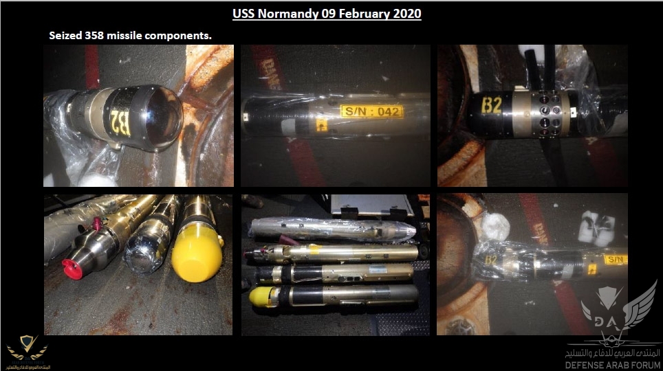

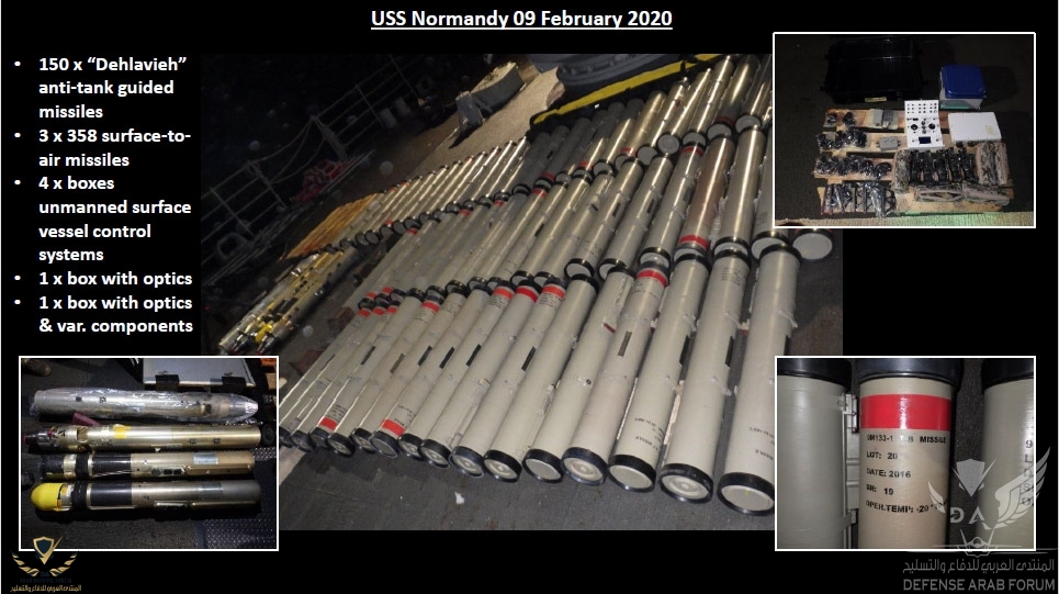

البحرية الأميركية تصادر أجزاء صواريخ إيرانية متقدمة:
في أواخر نوفمبر من العام الماضي 2019، تمكنت سفينة تابعة للبحرية الأميركية USS Forrest Sherman وفريق من خفر السواحل الأميركي في بحر العرب من مصادرة كمية كبيرة من أجزاء صواريخ إيرانية موّجهة كانت مرسلة في زورق شراعي صغير إلى الحوثيين في اليمن. ووفقاً للمسؤوليين الأميركيين "أن تلك هي المرة الأولى التي تصادر فيها أجزاء صواريخ متقدمة بهذا القدر وهي في طريقها إلى اليمن".
مشاهدة المرفق 237756
مشاهدة المرفق 237757
وعند النظر والتدقيق في صور الشحنة المهرّبة التي نشرتها القيادة المركزية الأميركية CENTCOM على موقعها الإلكتروني، يتضح لنا بأن الشحنة كانت تحتوي على هياكل لصواريخ إيرانية أرض - جو غير معلومة الطرز ومعدات إلكترونية حربية ومكونات محركات وبطاريات، فضلاً عن أجزاء ومكونات أخرى لطائرات بدون طيار وزوارق انتحارية وغيرها.

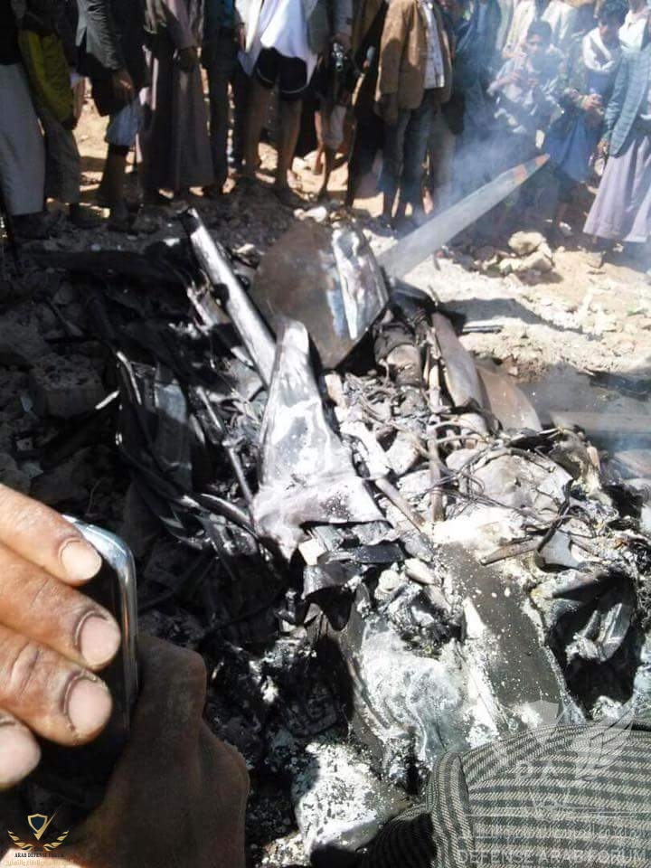

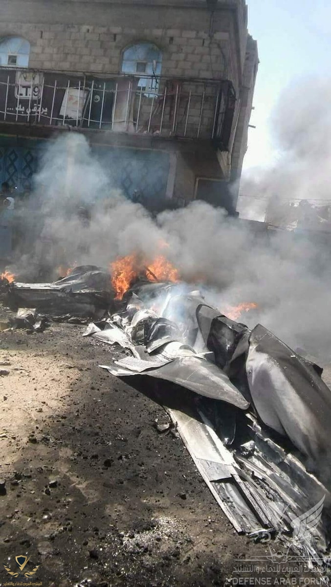

هل اسقط الحوثيين الطائرة البحرينية ام سقطت بسبب خلل فني ؟ .
مرحبا
نفس الملاحظة على الفالكون المغربية لا دليل على اسقاطها و لا فيديو و لا صورة
يتبنى هذا الطرح فقط الحوثيون و بعض داعميهم ممن يتواجدون بمنتدى اخر و يزورننا مرة مرة
من تاريخ انشاء التحالف هنالك مصداقية لكل التصريحات و حتى في تاريخ قواتنا الجوية تم الاعتراف بالاسقطات خلال الحرب ضد المرتزقة اثناء عدم وجود توثيق و انترنت
البحرينية بسبب فني انا المغربية ليس هناك اي معلومات واظنه خطأ فني
كلما طالت الحرب كلما تكيف الحوثيين معها يجب ان تنتهي الحرب قريباً او ستكون وبلا على التحالف
