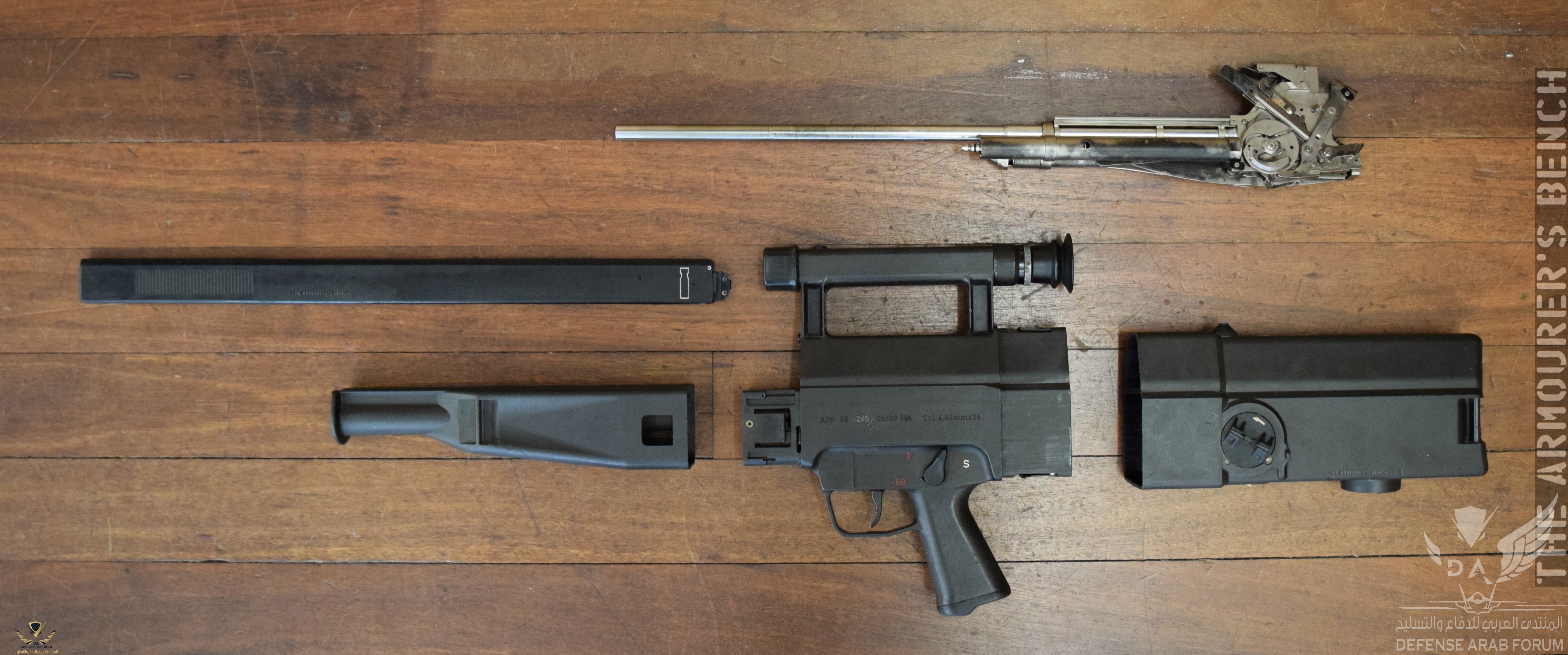

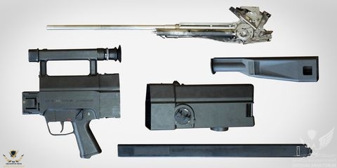

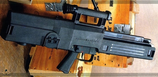

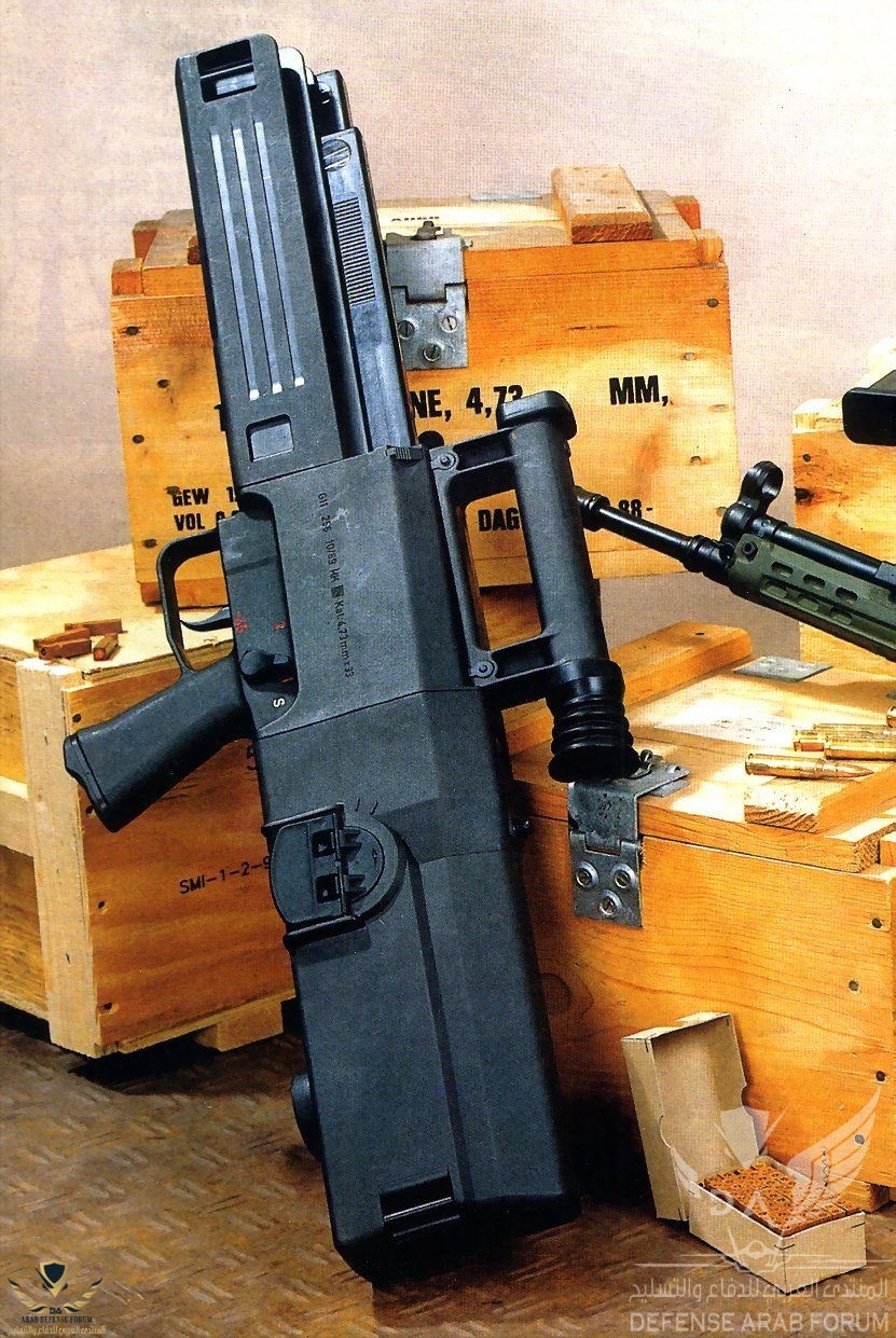

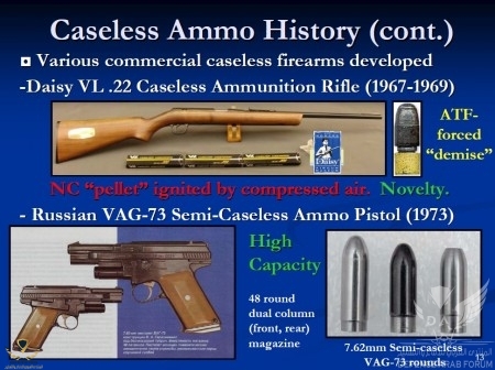

بندقية اقتحام الية المانية الصنع من تصميم شركة هكلر أند كوخ الألمانية و تم إنتاج بواسطة شركة Gesellschaft für Hülsenlose Gewehrsysteme و التي تعتبر إندماجا من عدة شركات متخصصة في صناعة الأسلحة الخفيفة و تم إنشاؤها في أواخر الستينيات من القرن الماضي لهذا الغرض مخصوص.
و تعود جذور هذا السلاح لعام 1967م حينما قرر الناتو إدخال سلاح فردي خفيف بعيار أصغر من العيار المعتمد وقتها (5.56مم) و تقدمت ثلاث شركات للمناقصة (شركة فن فال البلجيكية و هكلر أند كوخ الألمانية و أخري أمريكية) و لكن سرعان ما فقد الناتو إهتمامه بالمشروع و لكن حكومة ألمانيا الغربية صممت علي مواصلة المشروع.

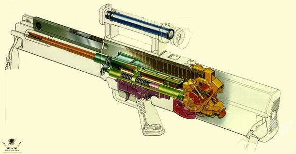

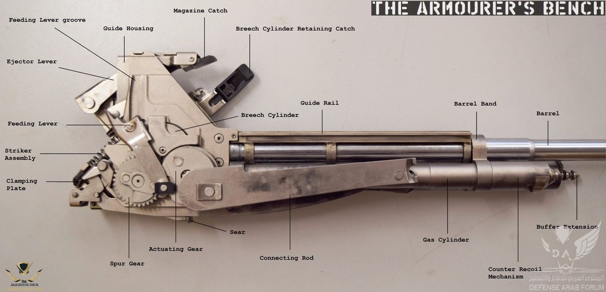

يمتاز هذا السلاح الفردي بعدة ميزات هامة تجعله مختلف عن غيره من انواع الرشاشات الفردية الخفيفة الاخرى وهي ان مخزن هذا السلاح يركب بوضع افقي في الجزء العلوي من البندقية وليس بوضع عمودي كبقية الانواع الاخرى ( وهو الوضع التقليدي الذي تركب به مخازن الذخيرة عادة ) كما تمتاز ذخيرة هذا الرشاش بعدم وجود ظرف للطلقة لاحتواء المادة الدافعة حيث تكون المادة الدافعة لطلقة هذا الرشاش على شكل جسم صلب محيط بالمقذوف من الخلف وعند الرمي تنفجر هذه المادة وتعمل على دفع واطلاق المقذوف ومن ثمة الاختفاء نتيجة تحولها الى غازات وهو الامر الذي يؤدي الى عدم خروج ظروف معدنية فارغة من الاقسام الميكانيكية للرشاش عند الرمى كما يحصل في الانواع الاخرى من الاسلحة الرشاشة!
الهدف من الترتيبات الهندسية سابقة الذكر هو تقليل وزن الرشاش وتقليل حجمه وجعله ذو شكل مدمج وذلك لجعل حمله والرمي به اسهل وادق ولجعل امكانية المناورة به افضل لاسيما في الاماكن الضيقة مثل العربات المدرعة او المباني في حالة خوض قتال شوارع او قتال مدن.
المواصفات العامة:الطول: 750مم
الوزن: 3.6 كجم فارغة
معدل الرمي: قد تصل ل 460/دقيقة
سرعة الفوهة: 930م/ث
المدي المؤثر: 400م
الخزنة: تسع ل40 طلقة.

اول شي الجي11 كان فكرة ثورية انه اولا يكون سلاح بدون مظروف cartridge
ثانيا يكون خفيف ويحمل قوة نارية رهيبة
كفكرة اقولك جميل لكن التطبيق كان كارثي
-الرصاصة البدون مظروف Case-less round بسبب عدم وجود مظروف يحميها كان يحصلها Cook-off بمعنى الرصاصة تنطلق بسبب الحرارة مو بسبب انك ضغطت الزناد
-الترباس Bolt كان دائري ويلف 360 درجة زي البكرة وخلال التجارب يقال انه ظهرت مشاكل تعليق ماعرفو يحلوها بسهولة زي الاسلحة اللي بترباس تقليدي
-لوجيستيا ماتقدر تشيل مخازن كثير لان المخزن الواحد فيه 50 طلقة والسلاح نفسه تقدر تحط فيه مخزنين زيادة فماهي فكرة جيدة
-السبطانة كانت متحركة Reciprocating والارتداد في السنقل شوت كان مصيبة
