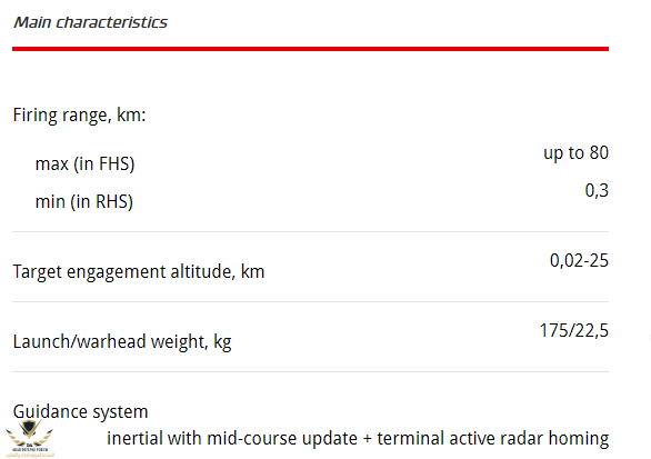

و تسليح جو/جو الرئيسي هو صاروخ RVV-AE بمدى 80 كلم
مشاهدة المرفق 212727
