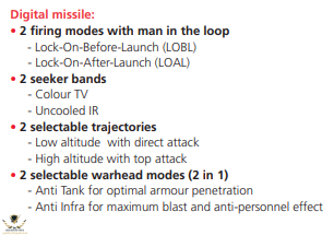

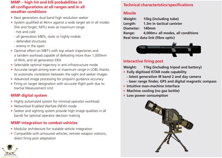

القي نضرة هنا على مواصفات الMMP و إرجع اكتب رد
The Javelin employs a long-wave infrared (LWIR) seeker for guidance to destroy tanks,
السيكر المستعمل في الMMP ثناءي التوجيه ، يستعمل توجيه حراري اكثر تطورا من الجاڢلين و توجيه تلفزي في نفس الوقت.
الفرنسي يتفوق عليه بسنوات عده

مجددا رجعت الى الكتف ؟ ولم تقرأ ما كتبته ورديت
الفرنسي عنده انماط اطلاق متعددة على حسب المهمة
ورأس حربي متعدد المهام، يعني لا تحتاج نسختين
و يمكنه تغيير الهدف اثناء الطيران و الغاء الإستهداف اثناء الطيران
و اختيار الهدف و هو في الهواء في حال ما اذا كان الهدف خارج نطاق الرؤية و تلقي معلومات الهدف من جنود اخرين و مسيرات...
السيكر عنده باحث مزدوج شيء غير موجود في الجاڢلين و تقنية توجيه متعددة حسب المهمة يمكنه استعمال الألياف البصرية وغيرها ...

الفرنسي MMP متقدم على الجافلين في الكثير من النواحي التقنية، بما في ذلك جزئية المدى وقدرات الرأس الحربي وتنوع وسائل التوجيه، لكن الجافلين أكثر مرونه في الإستخدام وقد أختبرت قدراته في ساحة المعركة !!!! شخصيا أختار الجافلين .

مدى الصاروخ الفرنسي 5 كلم وليس 4 !!!! راجع المصادر إستاذي .
The missile has a range of 4 km based on a French requirement, but in May 2018 two test firings were able to hit targets at 5 km.
