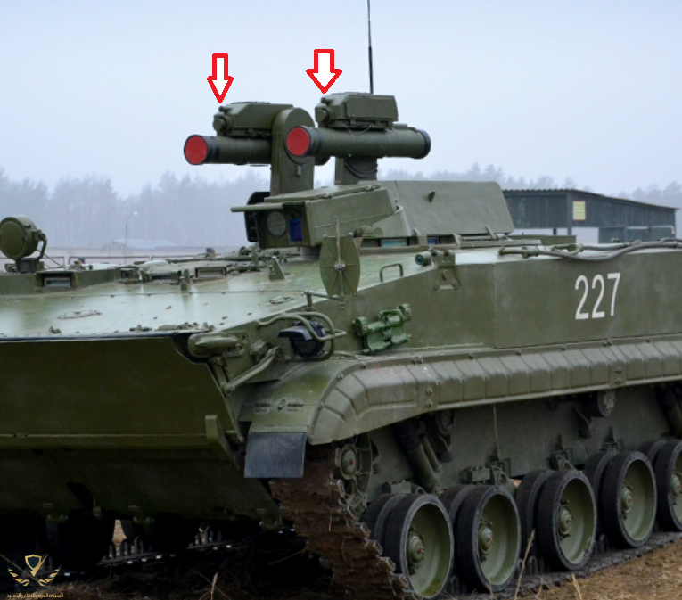

أستاذ أنور هل رامي واحد تحكم وتابع الصاروخ الاول والثاني في نفس الوقت ومن منصة واحدة ؟
يبدو أن كلامك هو الأصح بعد أن راجعت المصادر الروسية حول هذه الجزئية !!! النسخة السابقة من منصات إطلاق الصاروخ المتعددة كانت تضع لكل منصة إطلاق وحدة توجيه خاصة بها بحيث تتحكم في صاروخ واحد حتى إصابة الهدف (كما في الصورتين للأسفل) !!! النسخ الأحدث أتاحت إطلاق صاروخين نحو هدف واحد وبشعاع ليزري واحد (Two guides allow firing two missiles in the same beam at one particularly dangerous target) !!! لذا أقتضي التنويه وجزيل الشكر على الإفادة .

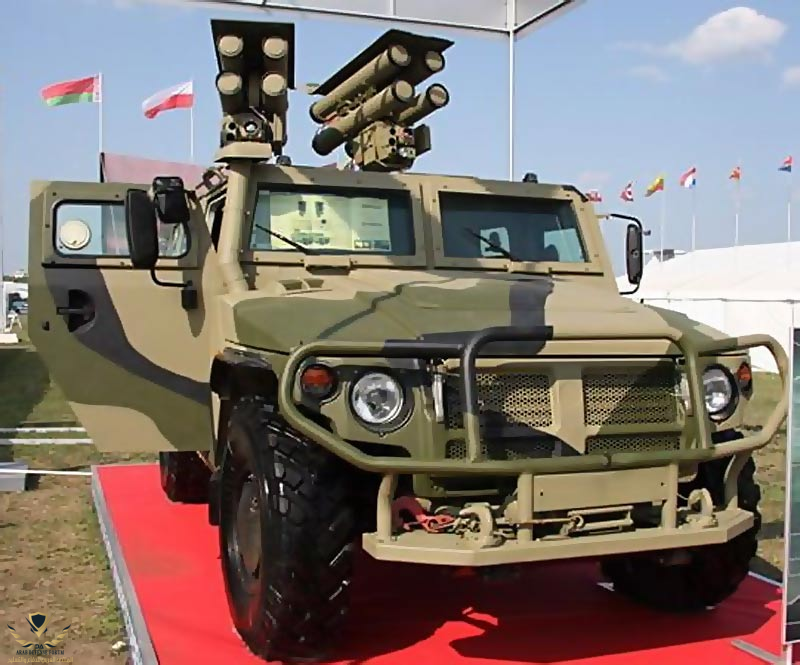

بالضبط .. الصاروخ يستعين بالتوجيه بركوب شعاع الليزر مع تقنية التتبع الآلي للهدف automatic tracker من خلال وحدة الإطلاق ، مما يجعل النظام قابلاً للاستغناء عن جهد المشغل البشري أثناء عملية التوجيه وتطبيق مفهوم "أطلق وأنسى" fire-and-forget . العربة القاذفة المجهزة بمنصتي إطلاق سقفيتين قابلتين للإخفاء (كل منها يحمل عدد أربعة صواريخ Kornet-EM) تستطيعان إطلاق النار على هدفين منفصلين بشكل آني ومتزامن، بحيث يمكن إطلاق صاروخ مفرد على هدف محدد من كل منصة إطلاق، أو صاروخين مستقلين يطلقان من كل منصة على ذات الهدف. إذ تستطيع كل منصة إطلاق توجيه صاروخين بشعاع ليزري واحد one beam على ذات الهدف وذلك لمضاعفة احتمالات الضربة وأيضاً تسهيل التغلب على أنظمة الحماية النشطة APS المرتبطة بالهدف . هذه التقنية وفرت كما يدعي مصممي النظام زيادة لنحو 5 مرات في مستوى دقة تتبع الهدف أثناء الاستخدام القتالي ، واحتمال إصابة مرتفع لنحو الضعف بالمقارنة إلى نظام الصاروخ في نسخته الأولى . أضف لذلك ، أسلوب الاشتباك والتتبع الآلي يخفض الإجهاد الطبيعي والنفسي الذي يمكن للمشغل مواجهته أثناء العمل ويحسن بالتالي من قابليات المشاغلة في مختلف الظروف .
