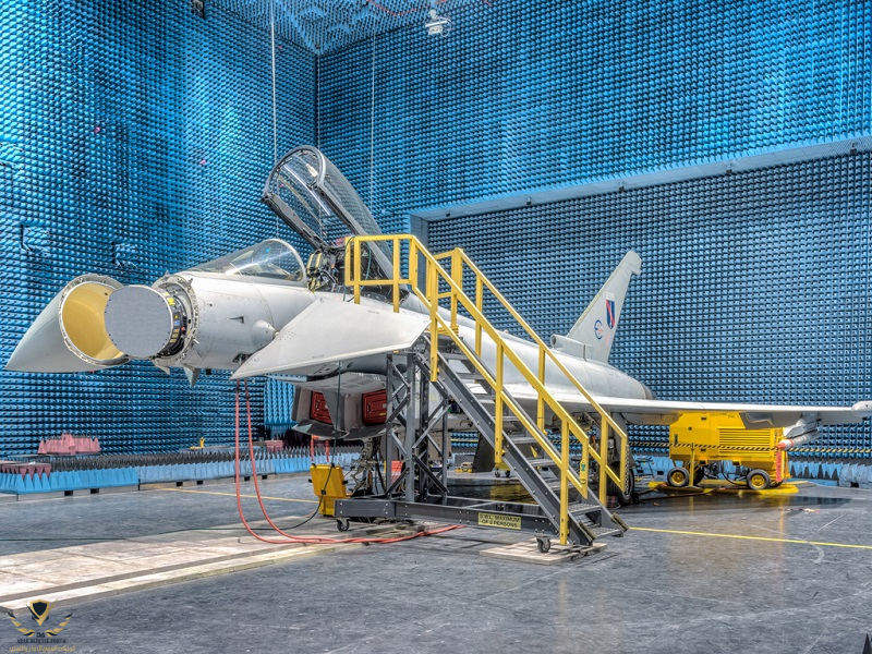

حيث يخطط الاوروبيون لتطوير مقاتلة التايفون برادار حديث من نوع AESA تحت مسمى CAPTOR-E
195439
يصل مدى هذا الرادار الى 380 كيلومتر بزاوية مسح 240 درجة تعززها الحركة الميكانيكية لهوائي الرادار

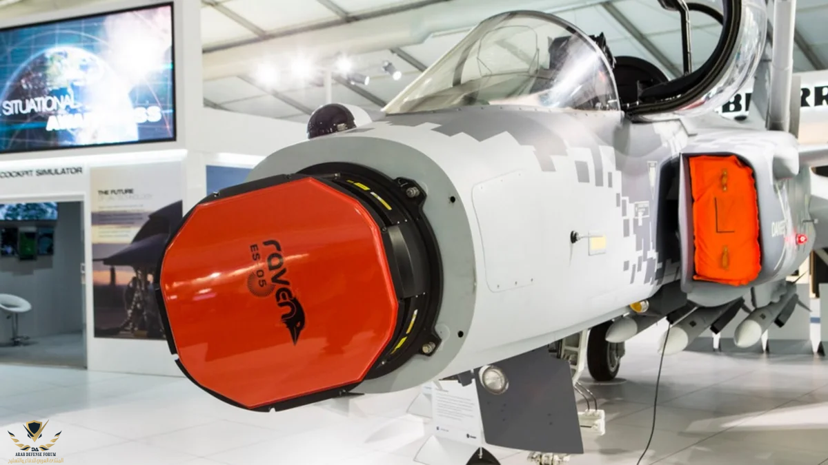

السويد كذلك تملك رادار حديث من نوع AESA مركب على مقاتلات ال GRIPEN
رادار RAVEN رغم صغر حجمه مقارنة برادارات المقاتلات الكبيرة الا انه تحفة تكنولوجية

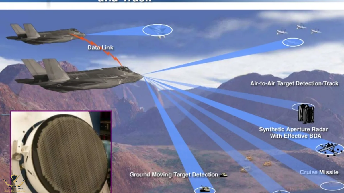

وان تحدثنا عن الولايات المتحدة فهي كانت من السباقين في تطوير رادارات الايسا بقائمة طويلة و عريضة من الرادارات الجديدة
اهمها رادار الاف 35 و الاف 22 و الاف 15
195442
195443

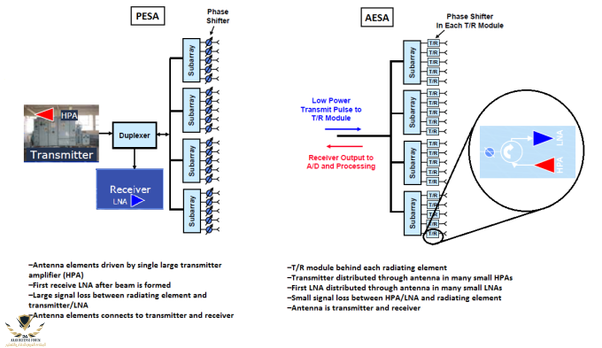

مما لا شك فيه ان هنالك افضلية لرادارات ال AESA على ال PESA خصوصا اذا ما تكلمنا عن رادارات الطائرات الثقيلة كال APG 82 الخاص بالاف 15 و ال IRBIS -E الخاص بالسوخوي 35
الافضلية قد لا تتعلق بالمدى دائما وليست رادارات ال AESA دائما تملك مدى اكبر من ال PESA ولكن توجد جوانب اخرى كثيرة مهمة يحقق ففيها الل AESA الافضلية على ال PESA
على سبيل المثال من حيث طاقة البث ، فإنها(AESA )تعاني من خسائر أقل في كل من نقل واستقبال طاقة الترددات اللاسلكية
195444

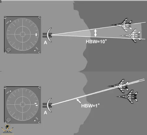

كذلك من حيث تضييق شعاع البث يمكن لرادارات الايسا البث بزاوية اضيق ما يزيد في قوة الكشف في الحيز المستهدف
لاحظوا كيف ان تضييق الشعاع يزيد من دقة كشف الرادار و يميز جسمين يطيران بجوار بعضهما بمسافة قريبة
195445

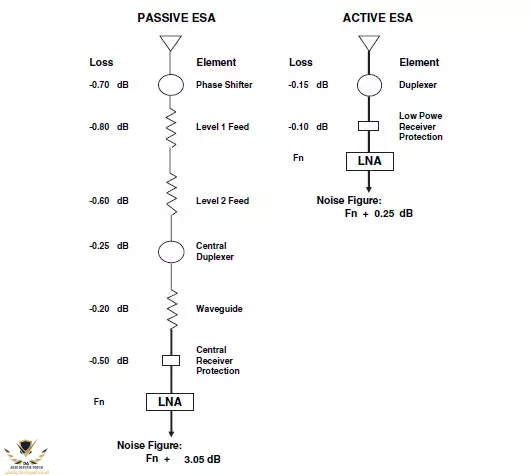

أيضًا ، في رادار AESA ، يتم وضع مكبر صوت منخفض الضوضاء (LNA) بالقرب من جهاز الاستقبال ، قبل المكونات المفقودة ، وبالتالي يمكن لرادار AESA تحقيق إشارة أفضل إلى نسبة الضوضاء مقارنة ب PESA
195446
لذلك ، يمكن لرادار AESA إرسال نسبة أكبر من القدرة المولدة واستقبال إشارات أضعف (أكثر حساسية). يتمتع رادار AESA عادةً بأرض ضوضاء أفضل بمقدار 4–6 ديسيبل مقارنةً بـ PESA - الذي يعادل نطاق اكتشاف أكبر بنسبة تتراوح ما بين 25 إلى 40٪ تقريبًا.
بصرف النظر عن هذا ، يمكن لرادار AESA تشكيل حزم متعددة على ترددات متعددة في وقت واحد - معدل مسح أسرع + تعدد المهام (البحث الجوي / الجوي المتزامن / بحث أرضي / SAR ، يعمل كرابط بيانات ، التشويش ، وما إلى ذلك) ، لديه أفضل بكثير خصائص LPI و ECCM (القفز على الترددات ، عرض نطاق أكبر ، إلخ)
كذلك فعالية تحويل اكبرر قدر من الطاقة اللى بث تجعل ال AESA يحقق مديات كشف اكبر باقل طاقة بث ما يصعب على اجهزة التحذير من الرادار RWR التقاطها ويجعلها تعاني انخفاض قابلية رصد الترددات LPD
ميزة أخرى كبيرة من AESA هو قدر أكبر من الموثوقية. نظرًا لأنه لا يوجد سوى جهاز إرسال واحد (أو قليل) في رادار PESA - سيؤدي فشله إلى سقوط الرادار بأكمله. بينما يتكون رادار AESA من عدة (مئات / آلاف) من عناصر T / R - سيكون لفشل البعض تأثير ضئيل على الأداء الكلي. يمتاز الرادار AESA أيضًا بتكلفة تشغيلية منخفضة لدورة الحياة وأسهل بكثير من الترقية من PESA.
كذلك اجمع الخبراء انن رادارات ال AESA تملك مناعة اكبر ضد التشويش
يعني ال AESA هو التطور المنطقي لل PESA

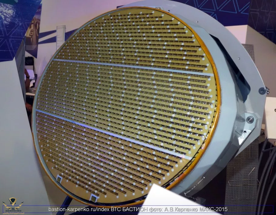

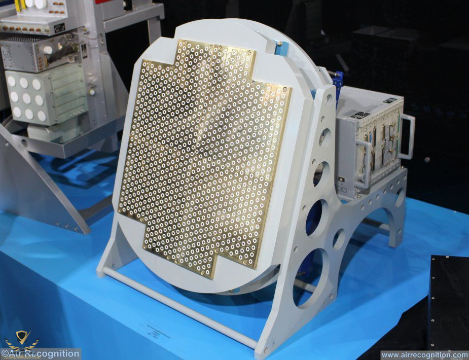

ما لدى الروس هو رادارين AESA و هما
N036 BYELKA
195447
وZHUK-AM
195448
بعض الاخبار تقول ان االهند ستطور السوخوي 30 خاصتها بالرادار N036 BYELKA الخاص بالسوخي 57 باك فا
وهو خطوة ايجابية الى الامام بالنسبة للهند و الجزائر كذلك
كذلك بامكان الجزائر الاشتراط على الروس تزويد السوخوي 35 بهذا الرادار ...رادار IRBIS -E رغم ان قدراته تفوق قدرات بعض رادارات ال AESA الخاصة بالمقاتلات الخفيفة كال F 16 و RAFALE الا انه قد لا يكون كافيا لمواجهة تحديات الجيل الخامس في محيطنا كطائرات اف 35 الايطالية او الاف 22 الامريكية المتواجدة في اسبانيا او التواجد الاسرائيلي فوق المتوسط و ربما ليبيا

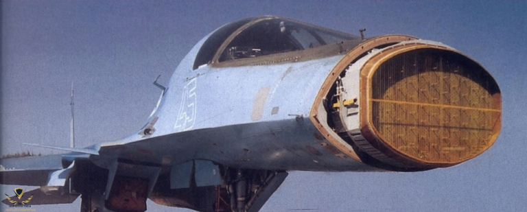

من جانب اخر رادار السوخوي 34 المسمى v004 هو رادار من نوع PESA قديم نسبيا و ذو قدرات متواضعة امام الطفرة التي يعرفها عالم ال AESA
195450
لهذا على الجزائر ان تطلب من الروس تعديل للرادار ZHUK-AM من اجل ادماجه على السوخوي 34 لان الرادار v004 لم يعد يلبي متطلبات المعركة الجوية بمدى كشف هدف بمقطع 5 متر مربع من حوالي 110 كيلومتر
