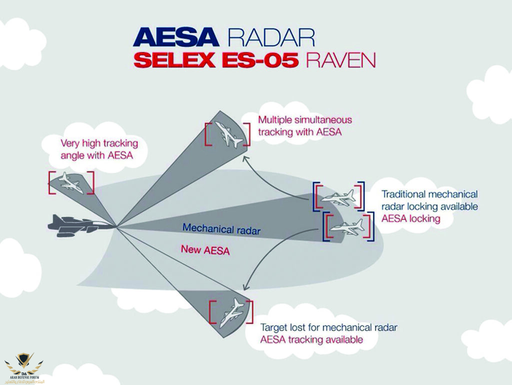

لعقود طويلة، كانت إحدى السمات الرئيسية لمعظم الرادارات البرية والبحرية والجوية هي استخدام هوائي متحرك
كانت الحركة الميكانيكية ضرورية
إما لمسح منطقة من التضاريس أو البحر أو السماء، أو لتوجيه الرادار إلى هدف محدد

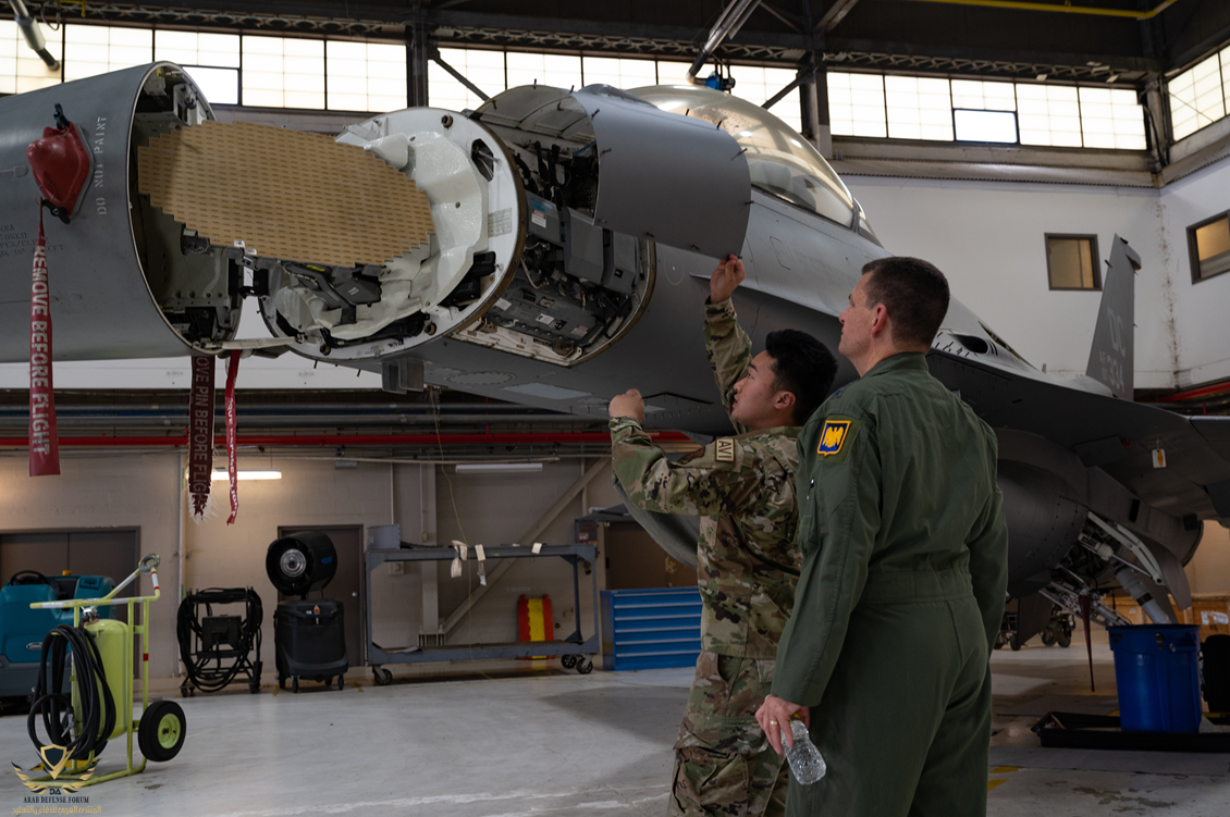

في حالة الرادارات المحمولة جواً، كان هذا الهوائي المتحرك يُوضع إما داخل قبة رادار
أو داخل قبة دوارة بطيئة الدوران
ورغم أن العديد من الرادارات المحمولة جواً الحديثة لا تزال تستخدم هذا النوع من الهوائيات
فإن التصاميم التي تمثل أحدث التقنيات تستخدم مصفوفات ممسوحة إلكترونياً قادرة على تشكيل وتوجيه حزم الرادار الخاصة بها
تتصل أقسام الإرسال والاستقبال عالية الطاقة في الرادار ذي المسح الميكانيكي بالهوائي
عبر موجهات موجية أو أنظمة تغذية مماثلة تتضمن جزءًا مرنًا يسمح بحركة الهوائي
وتتسبب هذه التقنية في فقدان الإشارة أثناء انتقال خرج جهاز الإرسال إلى الهوائي
وفقدان إضافي أثناء انتقال الإشارة المستقبلة من الهوائي إلى مستقبل الرادار.

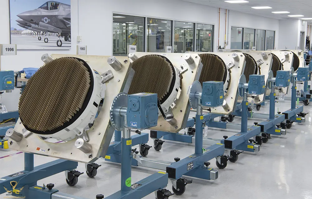

يُتيح بناء هوائي على شكل مصفوفة من الوحدات توجيه الشعاع إلكترونيًا
في البداية، كان يتم ذلك بإنشاء مصفوفة مسح ضوئي سلبي متصلة بأنظمة فرعية تقليدية للإرسال والاستقبال
لكن الرادارات التي تستخدم تقنية مصفوفة المسح الإلكتروني السلبي (PESA) كانت لا تزال تعاني من فقدان الإشارة، وتواجه مشاكل الموثوقية المرتبطة عادةً بأجهزة الإرسال عالية الطاقة.

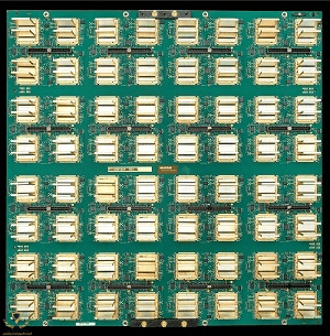

في مصفوفة PESA، تتمثل الوظيفة الأساسية للوحدات في توليد تأخيرات الطور اللازمة لإنشاء الشعاع. أما في مصفوفة المسح الإلكتروني النشط (AESA)
فتتولى كل وحدة إرسال/استقبال (TR) حصتها من وظائف توليد الطاقة والاستقبال، مما يُزيل فقدان الإشارة الناتج عن مسار الإشارات من وإلى الهوائي.

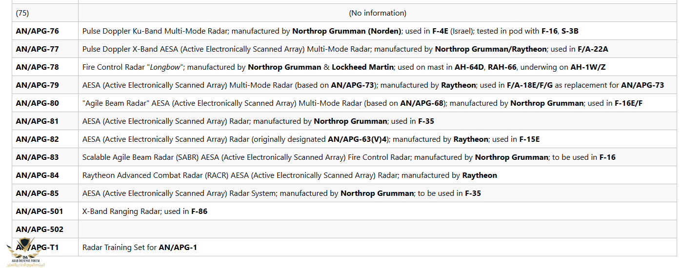

رادارات AN/APG
كانت أولى الطائرات المقاتلة العملياتية المزودة برادار AESA عبارة عن دفعة من 16 طائرة من طراز F-15C تم نشرها في قاعدة إلمندورف الجوية أواخر عام 1999. وقد زُودت هذه الطائرات برادار Raytheon AN/APG-63(V)2، الذي احتوت هوائياته على أكثر من 1000 وحدة إرسال/استقبال، وقدم أداءً يتناسب بشكل أفضل مع قدرات صاروخ AIM-120 متوسط المدى جو-جو. كما وفر هذا الرادار وظيفة التعرف على الأهداف غير المتعاونة (NCTR).
باستخدام وحدة إرسال/استقبال محسّنة طُوّرت لرادار AN/APG-79، بالإضافة إلى وحدة تزويد طاقة جديدة للمصفوفة، أمكن تصنيع رادار AN/APG-63(V)3 اللاحق أخف وزنًا من رادار (V)2. بدأ تطوير النظام في عام 2008، ويُستخدم رادار (V)3 حاليًا في بعض طائرات F-15 التابعة للقوات الجوية الأمريكية والحرس الوطني الجوي. ومن بين المستخدمين الآخرين المملكة العربية السعودية وسنغافورة. كما سيُستخدم رادار (V)3 في مقاتلات F-15QA التي طلبتها قطر للتسليم في عام 2022.

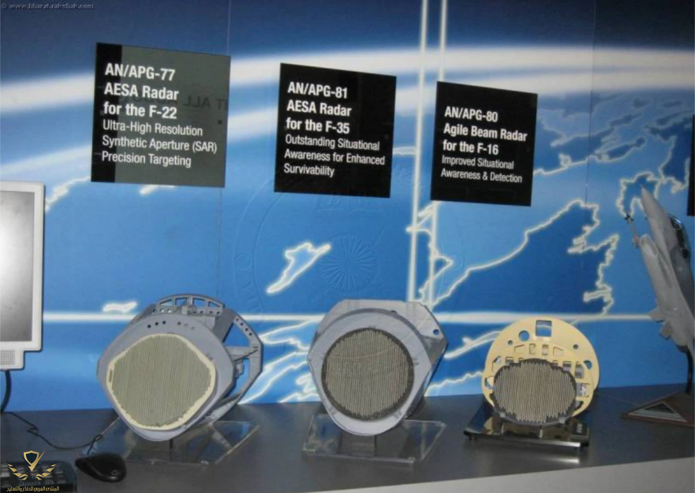

يعتمد رادار نورثروب غرومان/رايثيون AN/APG-77، المُثبّت على طائرة لوكهيد مارتن F-22، على مصفوفة هوائيات تضم 1500 وحدة إرسال/استقبال، ويستخدم مكونات الحاسوب الخاصة بالطائرة بدلاً من وحدات الاستبدال الخطية (LRUs) المُخصصة والمثبتة على الرادار لمعالجة الإشارات والبيانات. دخل الرادار الخدمة بنمط جو-جو فقط، ولكن تم إدخال نمطي رادار SAR وMTI جو-أرض بواسطة رادار AN/AGP-77(V)1 المُثبّت على طائرات الدفعة الخامسة.
كانت الدفعة الأولى من طائرات إف/إيه-18إي/إف سوبر هورنت مزودة برادار رايثيون متعدد الأوضاع AN/APG-73 ذي المسح الميكانيكي، إلا أن النسخة المطورة (Block 2) من الطائرة قدمت هيكلاً أمامياً محسناً (EFF) مصمماً لاستيعاب رادار رايثيون AN/APG-79، الذي يستخدم مصفوفة AESA مكونة من 1100 وحدة إرسال/استقبال. يعمل رادار AN/APG-79 على نطاق ترددي أوسع من رادار AN/APG-73، ما يمنحه مرونة عالية في التردد. صُممت نسخة AN/APG-79(V)X، التي أُعلن عنها عام 2005، لتكون متوافقة مع طائرتي إف-18سي وإف-18دي، ويمكن استخدامها لتحديث هاتين الطائرتين الأقدم. يتميز هذا الرادار بمدى جو-جو أكبر من مدى رادار AN/APG-65 الأصلي، كما يمكنه تنفيذ مهام جو-جو وجو-أرض في آن واحد.

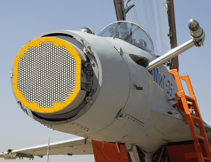

في عام 2014، أعلنت شركة رايثيون عن رادار AN/APG-79(V)4، وهو نسخة ذات مصفوفة AESA أصغر قطرًا متوافقة مع مقدمة طائرات F-18 القديمة، مع احتفاظها بالجزء الخلفي المُثبت لرادار المواصفات الكاملة. اختُتمت اختبارات الطيران في عام 2015، وفي عام 2019، فازت الشركة بعقد لتركيب رادار (V)4 على طائرات F/A-18C/D المقاتلة التابعة لسلاح مشاة البحرية الأمريكية.
طُوّرت طائرات إف-16 إي (ذات المقعد الواحد) وإف-16 إف (ذات المقعدين) من طراز ديزرت فالكون لصالح دولة الإمارات العربية المتحدة، وهي مُجهزة برادار نورثروب غرومان إيه إن/إيه بي جي-80 إيه إي إس إيه. ووفقًا لشركة نورثروب غرومان، يتميز هذا الرادار بمدى كشف أكبر بكثير وموثوقية أعلى بمرتين مقارنةً بالرادارات ذات المسح الميكانيكي.
يُعدّ رادار نورثروب غرومان AN/APG-81 ثنائي الوضع، المُصمّم للطائرة إف-35، جزءًا من منظومة استشعار متكاملة تشمل نظام نورثروب/لوكهيد للاستهداف الكهروضوئي (EOTS). يحتوي نظام الترددات الراديوية المتكامل/مصفوفة الأنف متعددة الوظائف على 1200 وحدة إرسال/استقبال، ويعمل كفتحة متعددة الوظائف (MFA) تُؤدّي وظائف الرادار التقليدية جو-جو وجو-أرض، بالإضافة إلى مجموعة كاملة من وظائف الحرب الإلكترونية. ويُرجّح أن يكون هذا الأخير أول مثال على رادار مُثبّت على طائرة مقاتلة مُزوّد بوظيفة الهجوم الإلكتروني.
أدى التحديث الجذري لرادار AN/APG-63 إلى ظهور تصميم يعتمد على مصفوفة المسح الإلكتروني النشط (AESA)، عُرف في الأصل باسم AN/APG-63(V)4، ثم أُعيد تسميته لاحقًا إلى AN/APG-82. ومن المتوقع أن يحل هذا الرادار محل رادار AN/APG-70 الحالي في طائرات F-15E التابعة لسلاح الجو الأمريكي، حيث يجمع بين هوائي ومصدر طاقة AN/APG-63(V)3 مع جهاز استقبال/مُثير راداري ومعالج استشعار متكامل مشترك، يعتمد على مكونات مشابهة لتلك المستخدمة في AN/APG-79. وتهدف مرشحات التردد القابلة للضبط الجديدة للرادار إلى تمكين الطائرة من تشغيل أنظمة الرادار والحرب الإلكترونية في آنٍ واحد، كما يُفترض أن يسمح الرادار بالتشغيل المتزامن تقريبًا لبعض أنماط رادار جو-جو وجو-أرض.

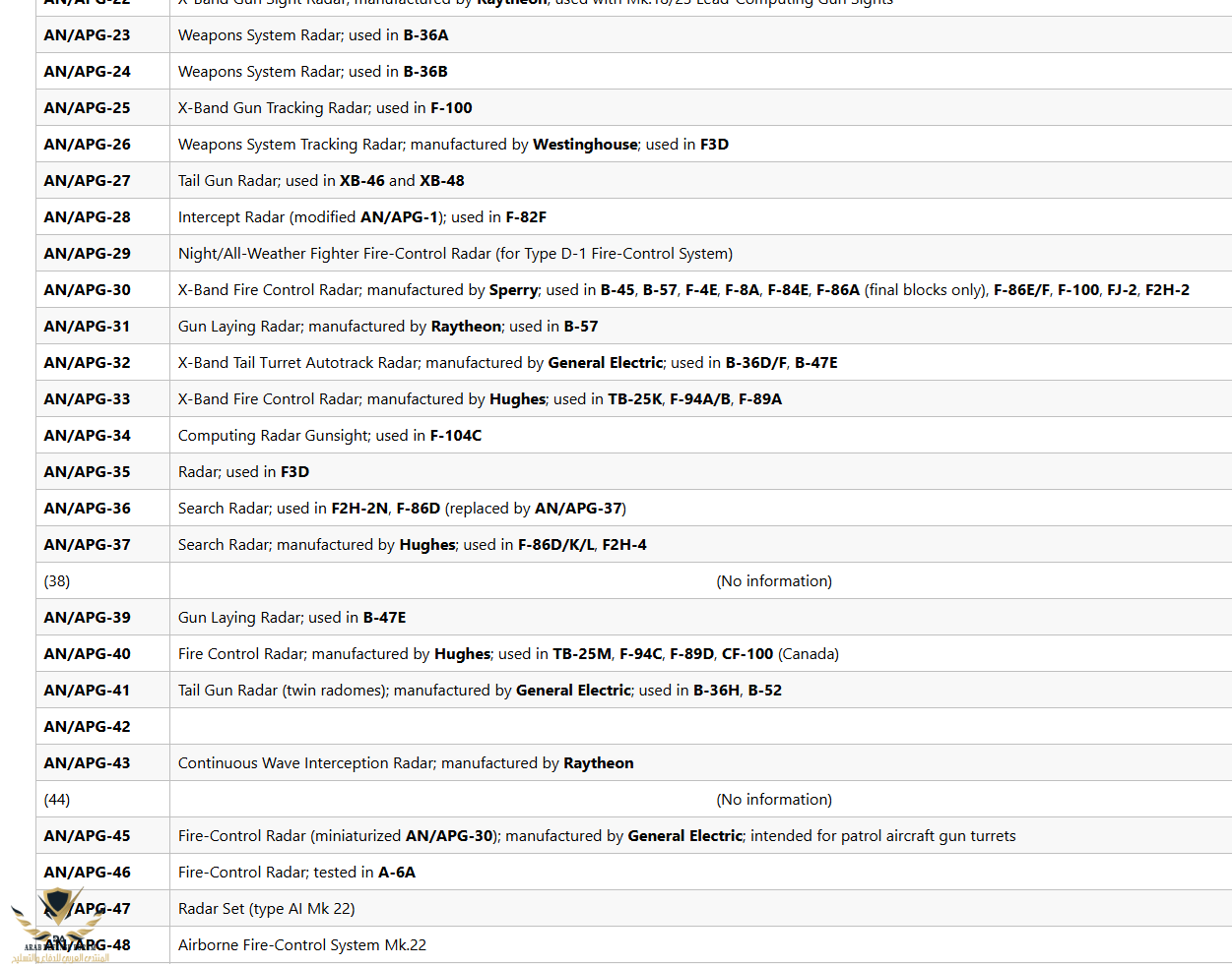

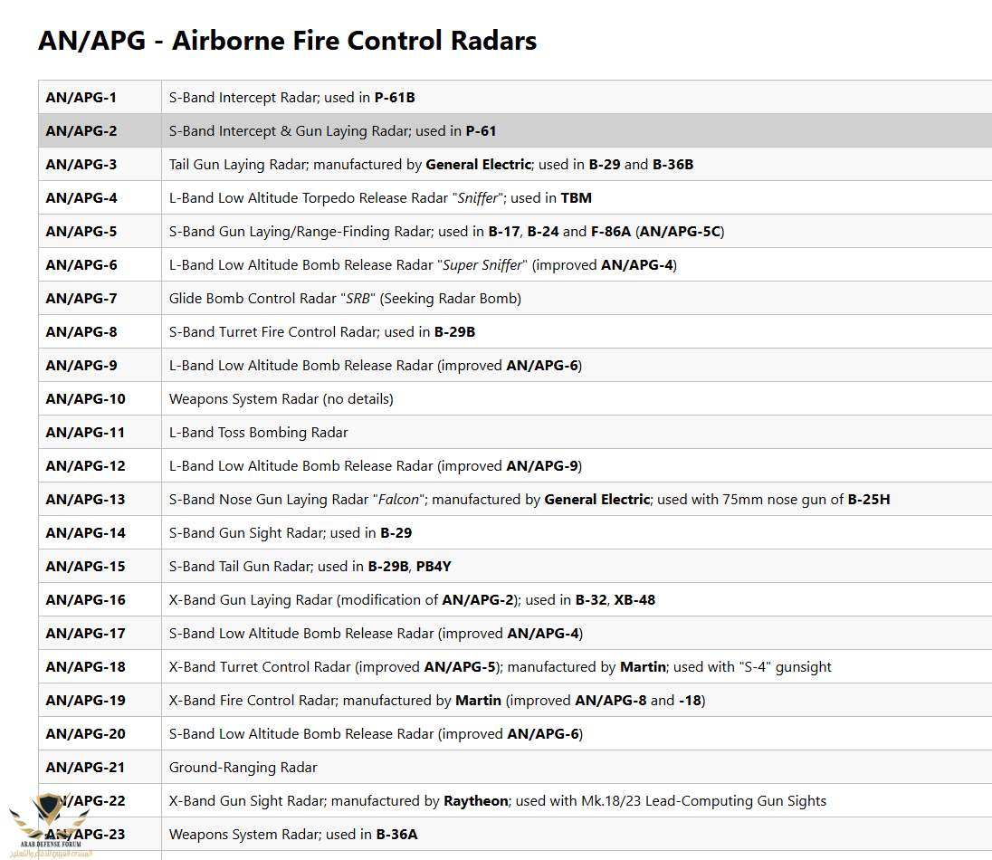

AN: تشير إلى "Army-Navy" (الجيش والبحرية)
وهو بادئة قياسية لجميع الأنظمة الإلكترونية العسكرية الأمريكية
A: تعني "Airborne" (محمول جواً)، أي أن الجهاز مثبت على طائرة.
P: تعني "Radar" (رادار)
G: تعني "Fire Control" (التحكم في النيران) أو "Search and Directing" (البحث والتوجيه)
ببساطة
AN/APG تعني رادار التحكم في النيران المحمول جواً.

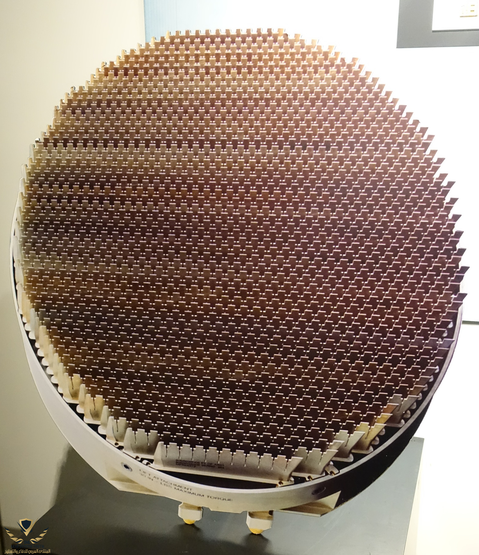

ما هو جهاز AESA؟
تُعتبر المصفوفات الممسوحة إلكترونياً النشطة نظاماً للمصفوفات الطورية
وهي تتكون من مجموعة من الهوائيات التي تُشكّل حزمة من الموجات الراديوية
التي يمكن توجيهها في اتجاهات مختلفة دون تحريك الهوائيات نفسها فعلياً.
ويُستخدم هذا النوع من التقنية بشكل أساسي في أنظمة الرادار.

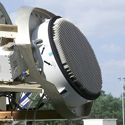

تحتوي العناصر المشعة في مصفوفة الهوائيات النشطة (AESA)
على أشباه موصلات مثل زرنيخيد الغاليوم، وهي مادة ذات انعكاسية منخفضة.
المكونات المعدنية لكل عنصر هوائي صغيرة جدًا بحيث لا تعكس الضوء بشكل كافٍ
بالنسبة لرادارات الموجات السنتيمترية الشائعة في رادارات التحكم في النيران وباحثات الصواريخ
على الرغم من أن العديد من الصواريخ الحديثة تستخدم الآن رادارات الموجات المليمترية
يعمل كل عنصر هوائي أيضًا كحاجز، حيث ترتد الموجات الراديوية القصيرة بما يكفي للمرور بين العناصر
مما يؤدي إلى فقدان قوة الإشارة مع كل انعكاس.
المادة التي تُدمج فيها العناصر، بالإضافة إلى غطاء كبير يحيط بمصفوفة الهوائيات
مصنوعة من مادة تمتص الموجات الراديوية.
أخيرًا، تُوجّه مصفوفة الهوائيات بأكملها بزاوية بحيث يُوجّه الشعاع المنعكس منخفض الشدة
بعيدًا عن المصدر، خاصةً إذا كان المصدر على الأرض أسفل الطائرة.
